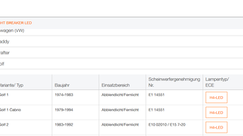

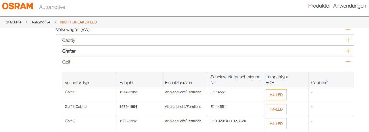

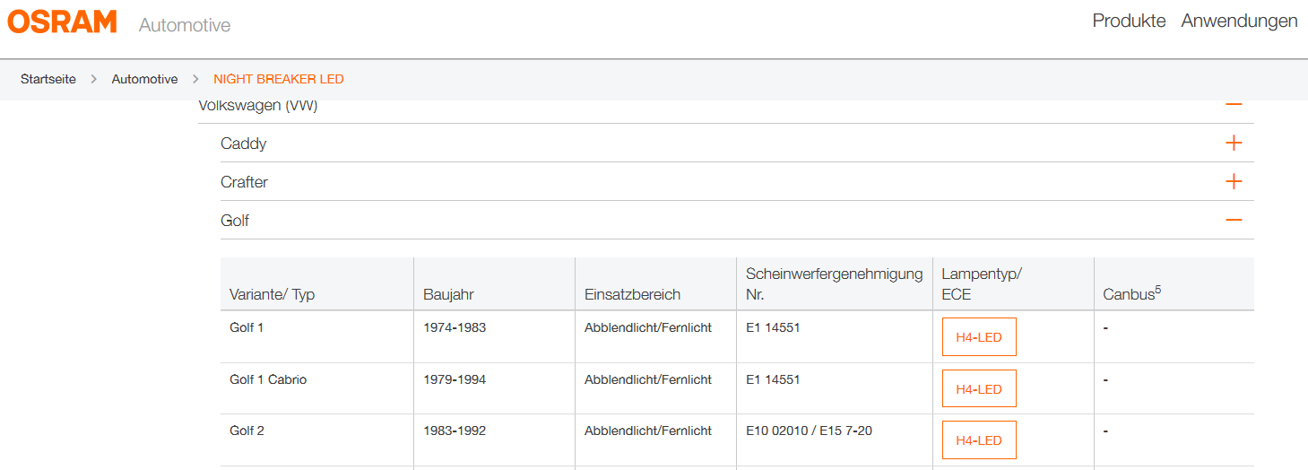

    Osram hat die Seite nun aktuell:
    https://www.osram.de/am/night-breaker-led/index.jsp
    Käfer, T2, LT, G-Klasse - aber immer noch keine Porsche.
    123,92 Euro, uff...
    OSRAM NIGHT Breaker H4-LED; bis zu 230 Prozent mehr Helligkeit, legales LED H4 Abblend- und Fernlicht mit Straßenzulassung in Deutschland und Österreich, Schwarz

    • 24. Januar 2023 um 21:21
    • #175

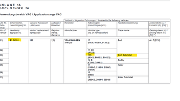

    wie vermutet nur für einen Scheinwerfertypen E1 14551
    ich hoffe, das ist Hella 🙂

    • 24. Januar 2023 um 21:28
    • #176

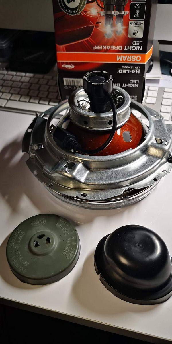

    Ja, ist Hella.
    Bei der guten Nachricht musste ich doch grad nochmal in die Garage gehen und schauen ob's auch wirklich legal wird.
    Ist zwar nicht günstig, aber gutes Licht und dann noch legal, besser geht's doch nicht. Werde ich mir zum Geburtstag, zu Ostern und zu Weihnachten schenken.

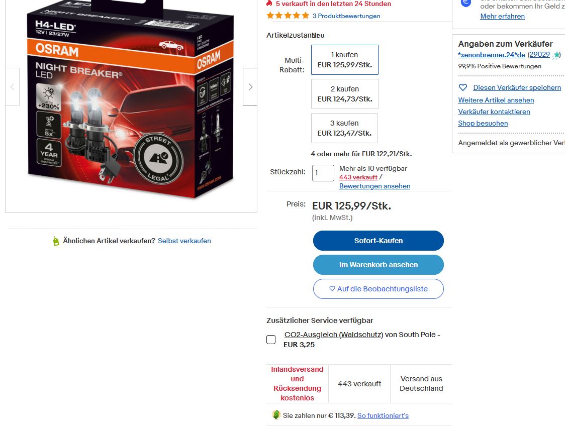

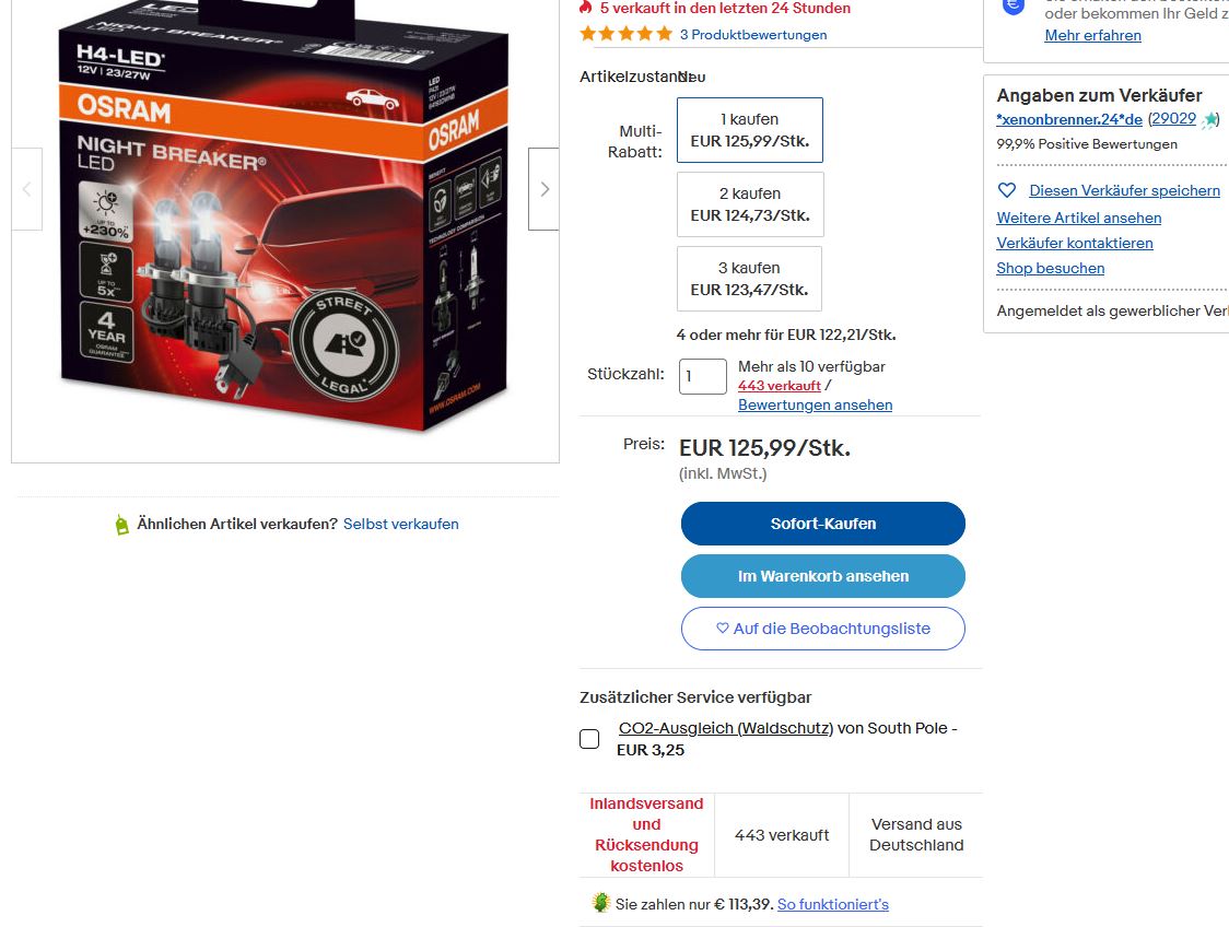

    • 24. Januar 2023 um 21:43
    • #179
    Zitat von sgjp77
    123,92 Euro, uff...
    https://www.amazon.de/exec/obidos/AS…JB/osramde21-21
    Aktuell bei ebay auch günstig: https://www.ebay.de/itm/265729190768
    Mit Klarna bezahlen gibt's die für nur 113,39 € bzw. 10% Rabatt: Sie zahlen nur € 113,39 So funktioniert's
    Hab's dann mal gekauft
    Gruß aus Bielefeld

    • 24. Januar 2023 um 21:56
    • #180
    Wie kommt man denn auf den Betrag?
