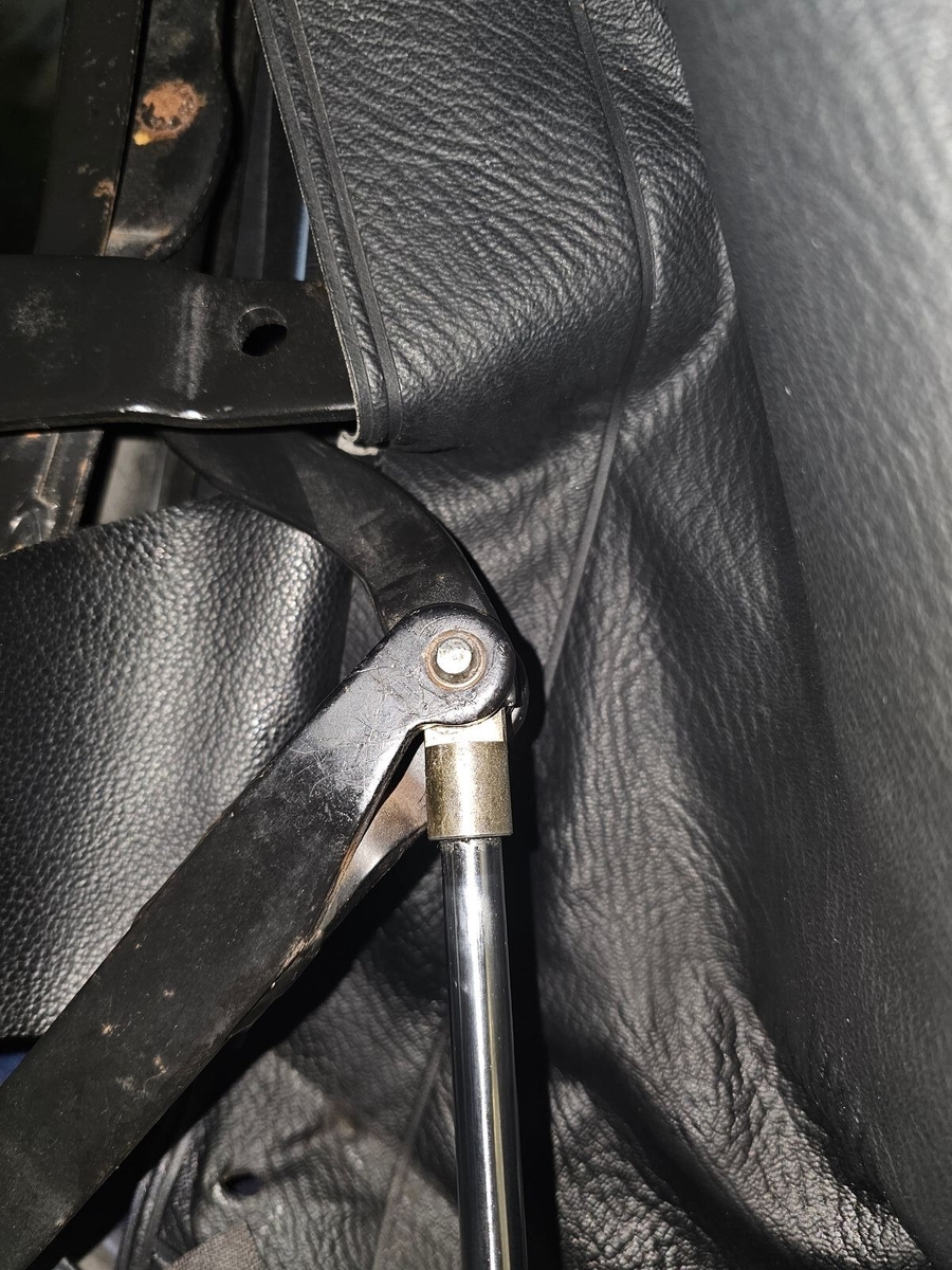

Guten Abend in die Runde,
ich habe einen undichten Hydraulikzylinder vom Verdeck abdichten lassen, bzw. von RSC reparieren lassen. Nun wollte ich den Zylinder wechseln, jedoch ist der Bolzen bzw. Stift nicht heraus zu bekommen.
Vermutlich ist dieser nur eingepresst und muss mit einem kleinen Abzieher heraus gedrueckt werden, oder?
Bitte um Eure Ratschlaege
Es befindet sich hinter dem Bolzen eine Klammer die du abziehen musst dann bekommst du den Bolzen ganz einfach heraus.
Ich hab da jetzt mal eine blöde Frage.
Das Ding hat kein Gewinde. Wie baut man den rein und raus?
Die sind per klammer seitlich befestigt.
