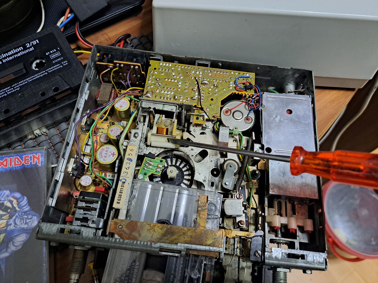

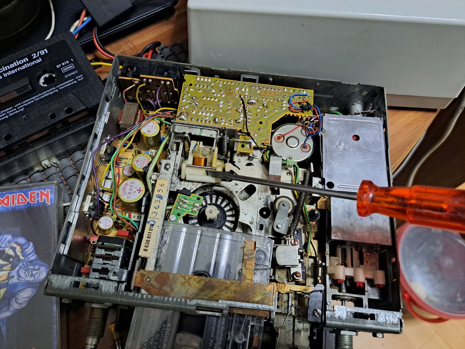

  • Jetzt mal blöd nachgefragt. Bist du sicher dass es nicht einfach ein Bedienfehler ist? Du musst die Kasette am Ende gegen ein mechanischen Widerstand drücken.
    Sieht unterm Deckel so in etwa aus.
    Du drückst beim Kasette einschieben das Teil auf das der Schraubendreher zeigt nach hinten. Durch eine Mechanik drückst du somit die Rollen die in die Kasette greifen nach oben und der Motor fängt an zu drehen.
    Das auf dem Bild ist zwar ein wesentlich älteres Blaupunkt Stockholm. Die Mechanik sollte aber nach dem gleichen Prinzip funktionieren.
    Wenn die Riemen alt sind merkst du es am ehesten beim Vor und zurückspulen. Da fangen die dann an zu rutschen.
