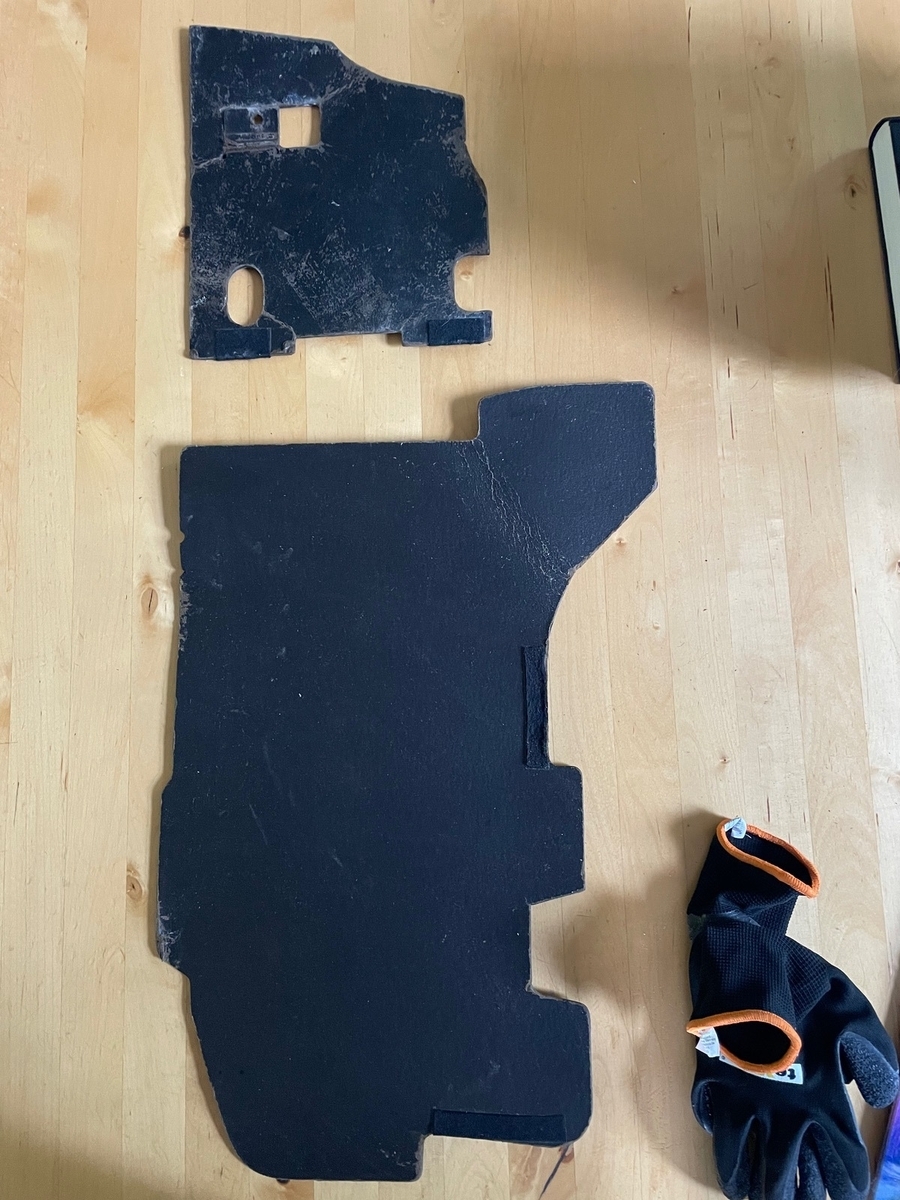

    Ich habe über die letzten Tage die Pappen unter dem Armaturenbrett vorsichtig wieder gerade gebogenen und überlege nun, wie ich die für die nächsten 35 Jahre schützen kann. Wie habt ihr das bei euren Pappen gemacht? Gibt es da etwas, das eventuell sogar etwas zusätzlicher Stabilität an die Pappen bringt?

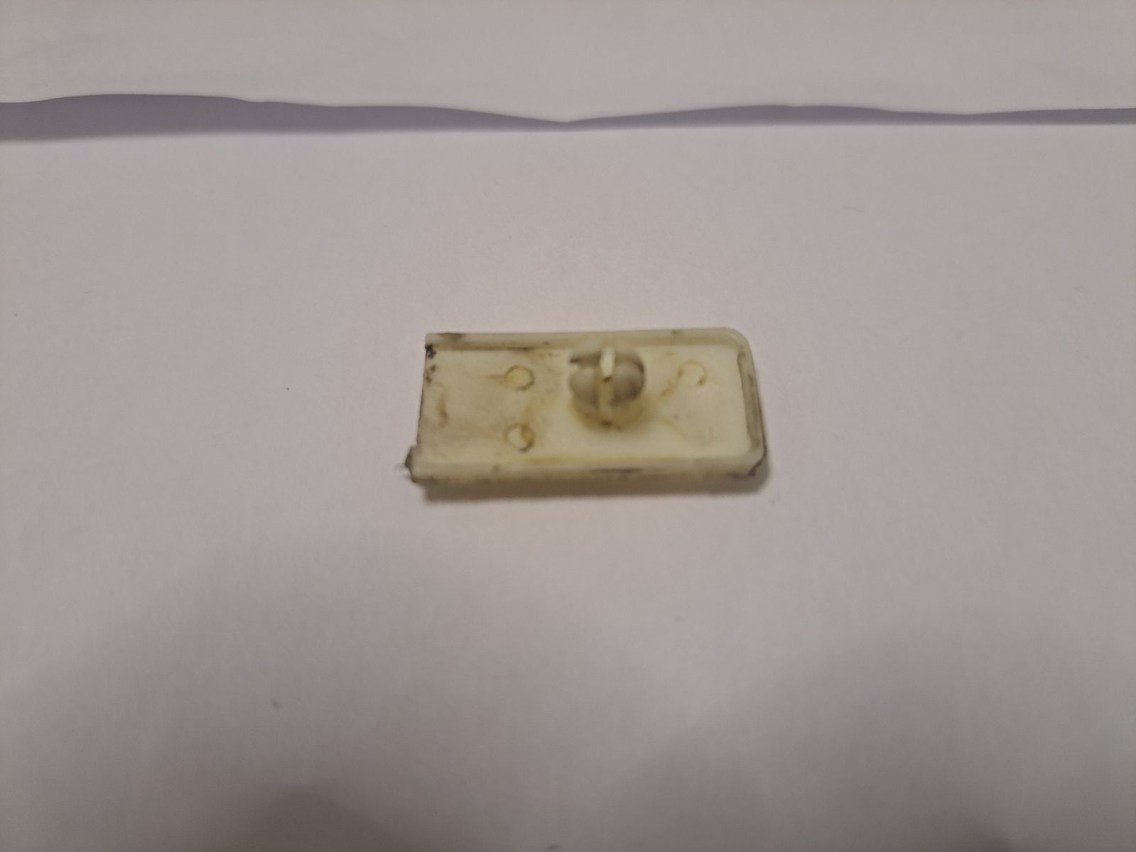

    Mal schauen, ob ihr das folgende Teil erkennen könnt (falls es überhaupt ins G1C gehört!) 🙃 3-4cm Durchmesser und aus Gummi

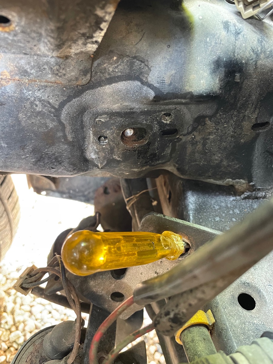

    Hab heute die nachgerüstete elektrische Zentralverriegelung - endlich kein Kabelsalat mehr - und dabei viel mir das Teil unterm Armaturenbrett beim Beifahrer auf den Kopf 🤨

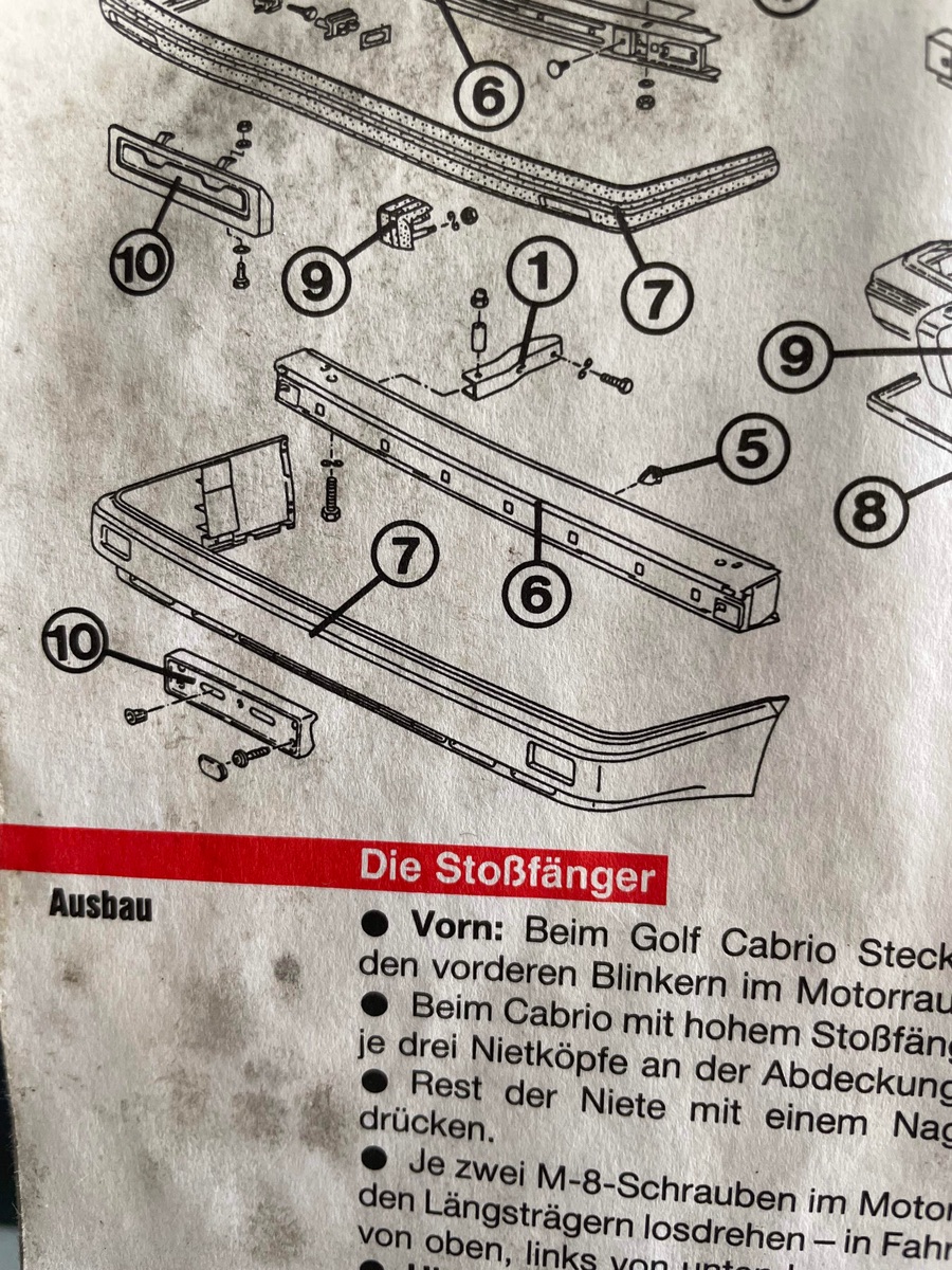

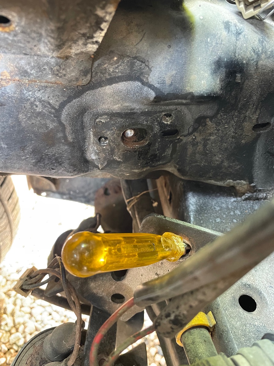

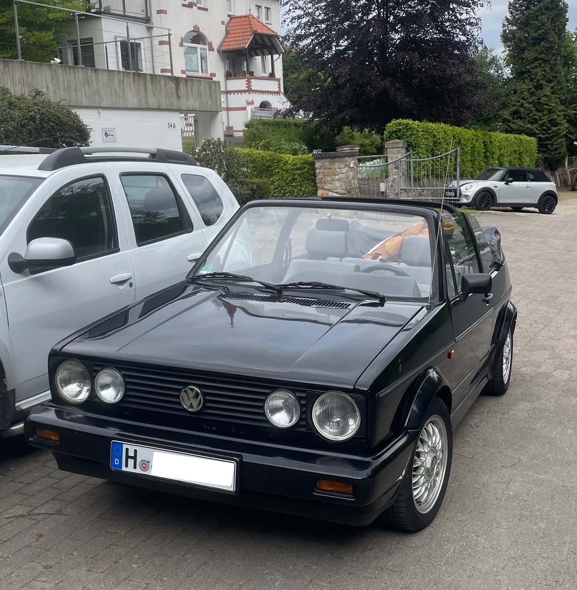

    So, heute nehme ich mir mal den hängenden Stoßfänger vor. Da der Stoßfänger vor allem auf der Fahrerseite um gut 2cm zu tief hängt, dachte ich mir, dass das Problem eigentlich schnell gefunden werden müsste. Bloß finde ich es nicht :bang:
    Vielleicht ist eine der beiden Stoßstangenschrauben links nur locker oder nicht vorhanden !?
    Wäre für mich das Wahrscheinlichste wenn Du einen Unfallschaden ausschließen kannst.

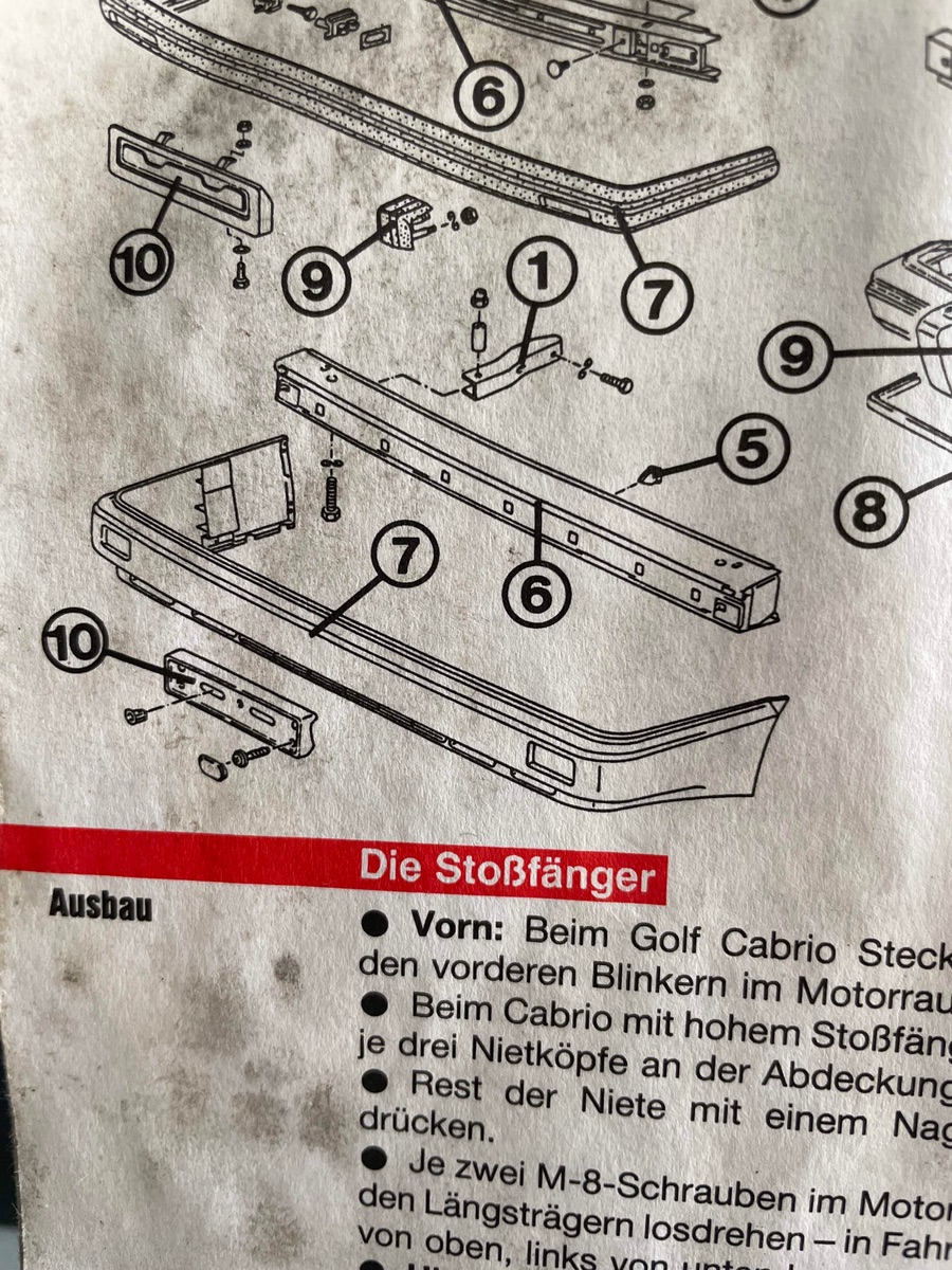

    Welche Schraube meinst du damit? (siehe Grafik) Ich hab auch noch zwei Fotos von den Stoßfängerhaltern gemacht und vor allem der auf der Fahrerseite wirkt eigentlich komplett heil und alle Schrauben scheinen dort zu sein, wo sie sein sollen. Habt ihr Ideen woran es liegen könnte?

    golf-open-fan das gibts nicht! Ich hätte nicht gedacht, dass es eine einzige italienische Bedienungsanleitung noch existieren würde :love:
