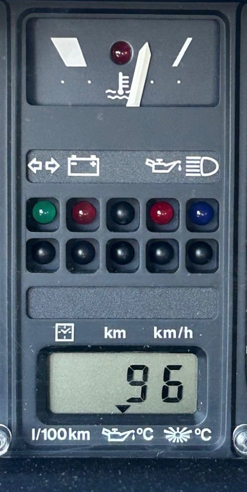

  • Dass der Zeiger sich weit nach rechts bewegt ist normal, in den Gefahrenbereich darf er aber nicht gehen.
    Einige sind hier der Meinung – jetzt etwas übertrieben dargestellt – dass der Zeiger nicht über die Mitte hinausgehen darf. Ich meine, dass das nicht stimmt (siehe Bedienungsanleitung, da steht es ganz deutlich drin 😉). Da das am Ende eh alles Schätzeisen sind prüft man die Temperaturwerte am besten mit einem Infrarotthermometer an den Schläuchen einfach mal gegen.

  • Die blinken der LED liegt aber oft einfach an der Anzeige. Es gibt Profis die können das löten, ich habe mit dem löten bisher immer nur den Zeiger reparieren können. Inzwischen habe ich da aufgegeben und montiere die Golf zwei Anzeige.. dann ist Ruhe. Gab es neulich bei Classic parte im Angebot für 85 €. Zuschlagen solange es sie noch gibt ! Am Kühlmittelsensor liegt es sicher nicht.. und auch nicht an der Leitfähigkeit vom Wasser meiner Erfahrung nach, beziehungsweise Kapazität, da muss schon viel Öl drin rum schwimmen damit das einen Fehler gibt
    Anzeige neu, alles gut. In dieser Position startet der Lüfter auf Stufe 1original. Mit der neuen Anzeige ist das blinken erledigt. Der neue Sensor hatte es nicht gelöst
    So hoch geht meine Anzeige garnicht, Maximal bis Mitte..mhh..Öl ist aber max bis 100 grad, Stadtverkehr vll mal bis 105.

  • So hoch geht meine Anzeige garnicht, Maximal bis Mitte..mhh..Öl ist aber max bis 100 grad, Stadtverkehr vll mal bis 105.
    Bei meiner (Golf 2 Anzeige neu von Classicparts, wahrscheinlich die gleiche) sieht das genauso aus wie bei Benno. Sie bewegt sich im Betriebstemperaturbereich relativ weit und viel, und immer zwischen Mitte und rechtem Bereich.
    Die alte Motometeranzeige aus dem Sportlinetacho ging wenn überhaupt auch immer nur so ein bisschen über die LED rüber und mehr nicht. Da passierte dann nicht mehr viel. Quasi Plateaufunktion. Ich möchte auch nicht darauf wetten ob die überhaupt noch gescheit Übertemperatur angezeigt hätte. Mit dem 9V Batterietest hakelte sie sich allerdings langsam hoch...

  • unabhängig vom kaputten lüfter (hab meinen übrigens auch grade gewechselt und dabei nur das blech abgeschraubt).
    das "schätzeisen" was einem immer die schweissperlen auf die stirn treibt ist echt nur so als grobe orentierung hilfreich.
    ich hab mir neulich mal den spass gemacht und ein laserthermometer auf die wasserschläuche und kühler gehalten (oben und unten direkt an den kühlerflanschen).
    waren nach stadtverkehr <90 grad mit so etwa 5 grad differenz, lüfter war noch aus, das schätzeisen zeigte etwa soviel wie das auf dem obigen bild.
    so als kleiner kontrolltip, wer sowas nicht hat die dinger kosten nicht die welt.
