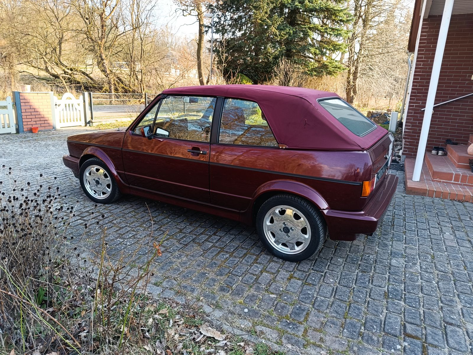

ich denke auch, daß das der Sinn eines Forums ist. Ich habe mir voriges jahr total blauäugig eine Honda XL 250 R als Winterarbeit gekauft, nicht wissend was mich da erwartet, Keine Ahnung von Honda- aber 200 Euro war mir das Wrack wert. Motor fest falsche und viele Fehlteile und wie gesagt keine Ahnung von dem Motorrad. Da hat mir das Honda Forum wirklich geholfen, selbst manche unbeholfenen Fragen wurde beantwortet. Ich habe also gute Meinungen von Foren.
Inzwischen kenne ich mich aiuch mit der Honda ganz gut aus und sie hat auch den TÜV ohne Mängel bestanden.
Ich hoffe, daßes mit dem Cabrio ähnlich wird.

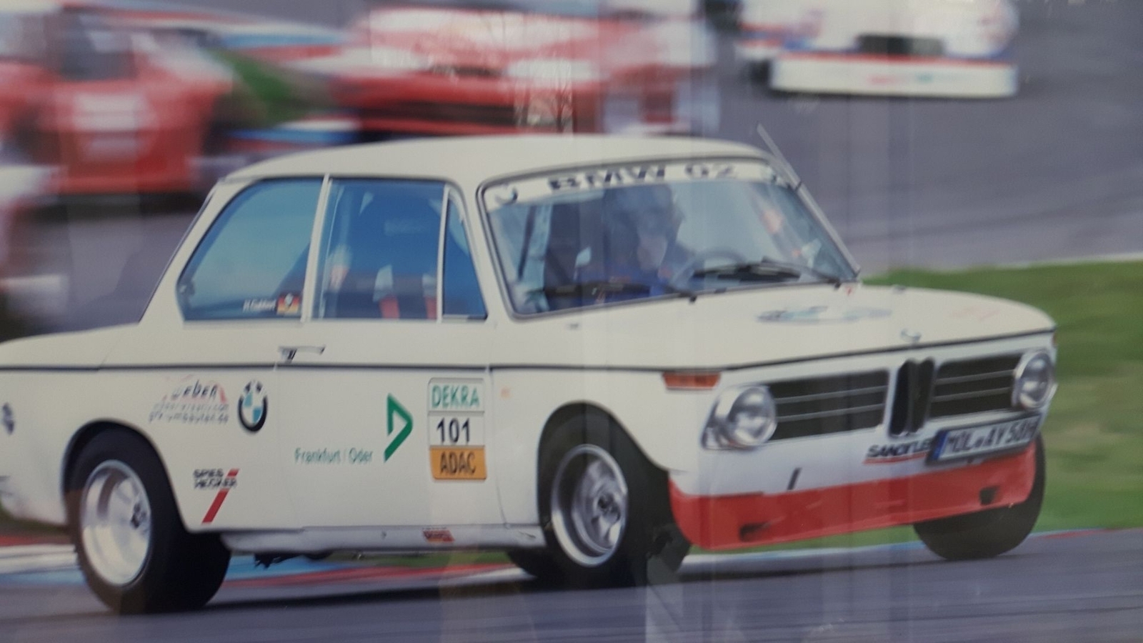

Ich frage ja nicht, weil ich mal versuchen möchte einen Motor zusammen zu bauen. Das kann ich schon, nur leider habe ich bei VW keine Erfahrung, weshalb ich auf das Wissen der Experten hören möchte .
Ich bin etliche Jahre im Rennsport unterwegs gewesen, allerdings im BMW 2002 Ti. Selbstverständlich habe ich meine Motoren selber gebaut, aber eben kein VW
Und nun meinen die einen Experten es sei doch lächerlich neue Schrauben zu verwenden, die anderen hingegen sind gänzlich anderer Meinung.Die einen meinen es gibt keine Anlaufscheiben, die anderen bauen jedesmal neue ein. (was mir eigentlich einleuchtet )
Nun soll es aber auch die Möglichkeit von Bundlagern geben. Da wüßte ich eben gern wie man die Distanz herstellt.
Was ich damit sagen will ist, daß ich das technische Verständnis und die entsprechenden Werkzeuge besitze, leider fehlt mir die Erfahrung auf dem Gebiet 2H Motor
