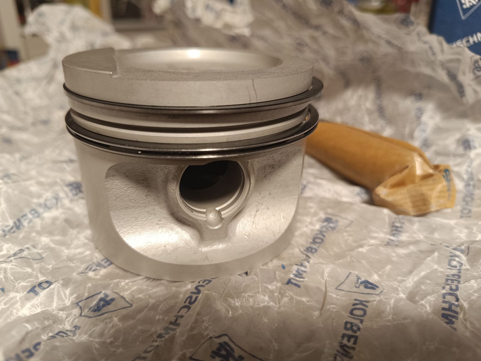

Lagerbund bearbeitet, 0,08 mm Spiel,das sollte reichen, Dann habe ich die Kolben eingebaut und mußte feststellen, daß in einer Packung ein Kolben mit nur 2 Ringen drin ist. Sehr ärgerlich.
Also Montag wieder zum Zylinderschleifer, heute mal wieder nicht fertig geworden. Ich finde die Popelei mit den Clips furchtbar, aus welchem Grund hat man die eigentlich jetzt genommen ? Mir ist weder beim Motorrad noch beim Auto jemals so ein altherkömlicher Sicherungsring verloren gegangen.
Wenn ich morgen beimSchleifer bin frag ich gleich mal , ob es für den Einbau dieser Clips ein Werkzeug gibt
