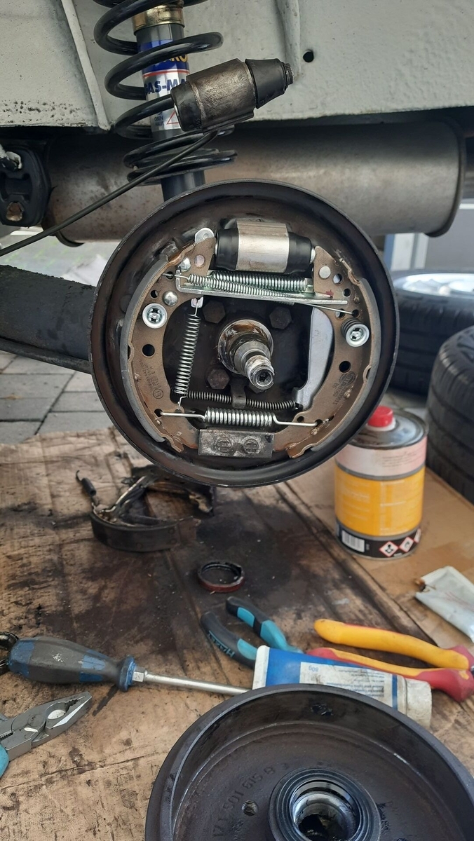

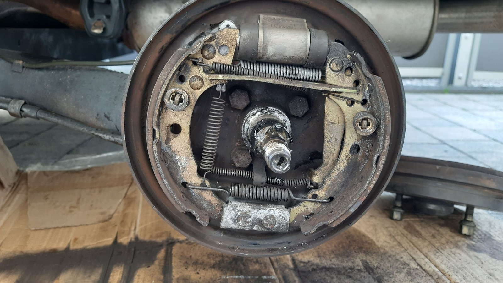

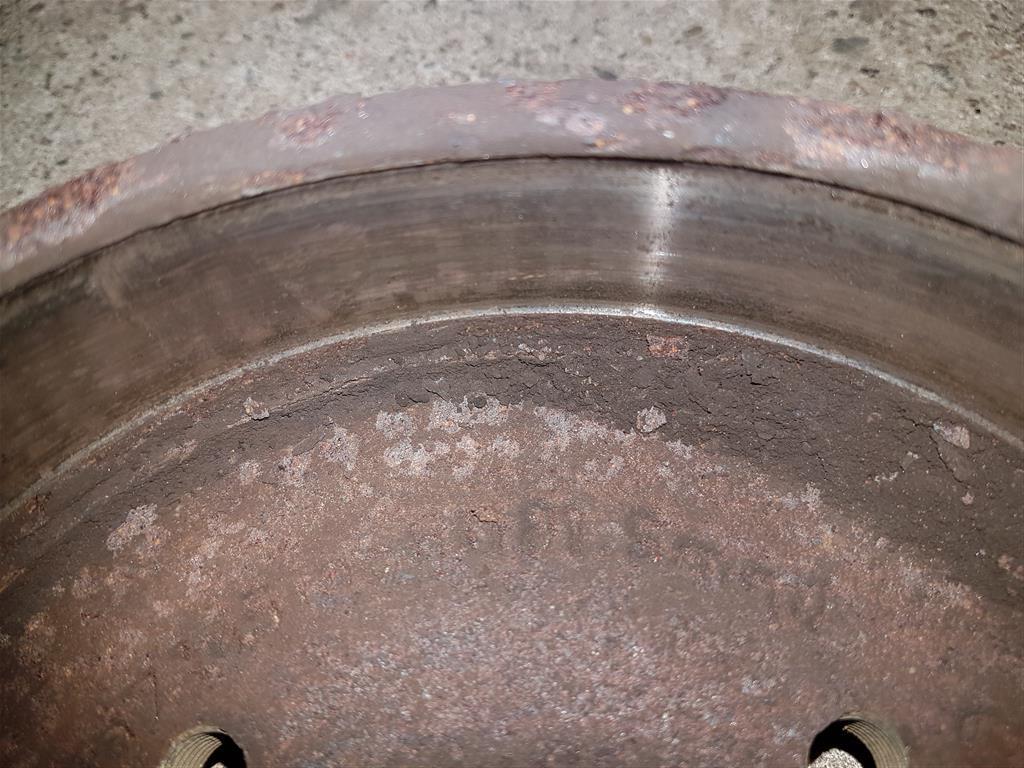

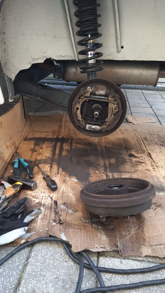

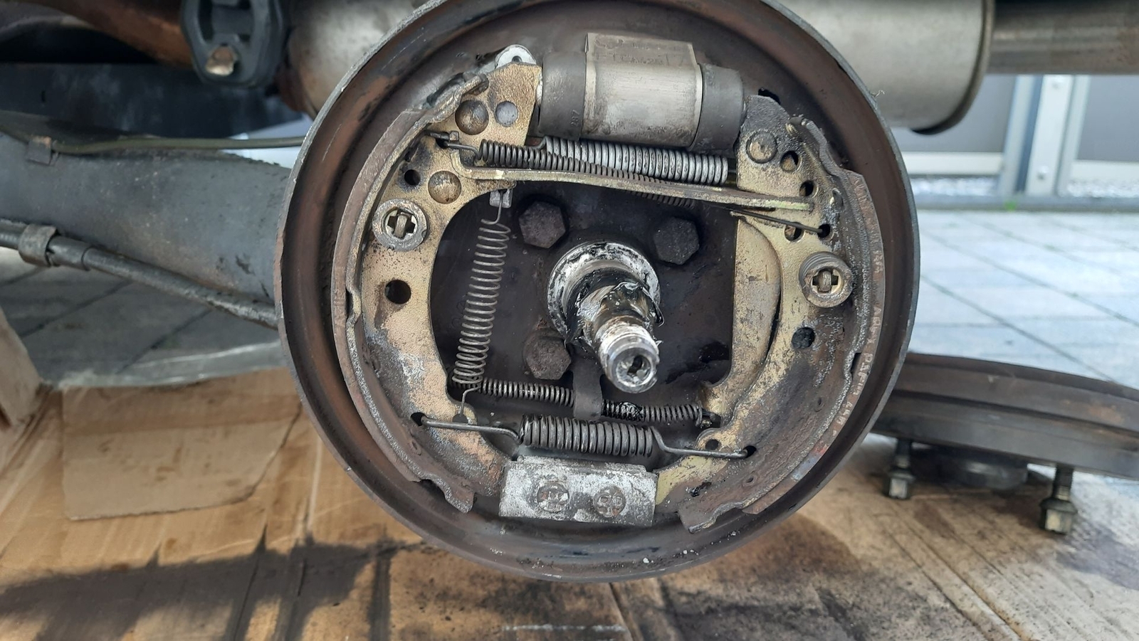

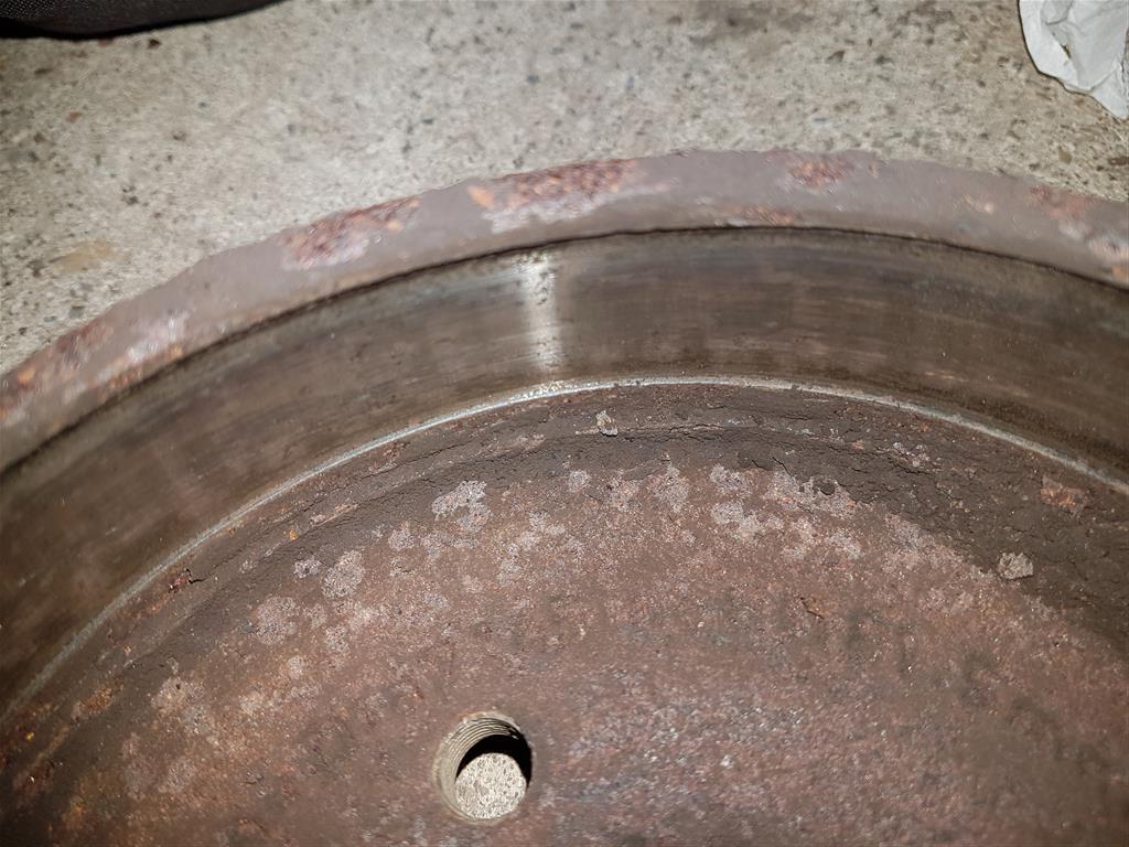

Ich bekomme hinten die Trommel nicht abgezogen. Radlager aussen ist natürlich raus, hab das auch schon etliche Male am G2 gemacht. Die Trommel lässt sich problemlos drehen, wackelt auch, aber keine Chance die runter zu bekommen. Es ist nicht möglich wie im Buch beschrieben den Nachstellkeil auch nur ansatzweise hochzudrücken
Bremstrommel hinten nicht abziebar
🤢Bremsenreinger ohne Ende rein und auf einmal hatte der Nachstellkeil ein Nachsehen

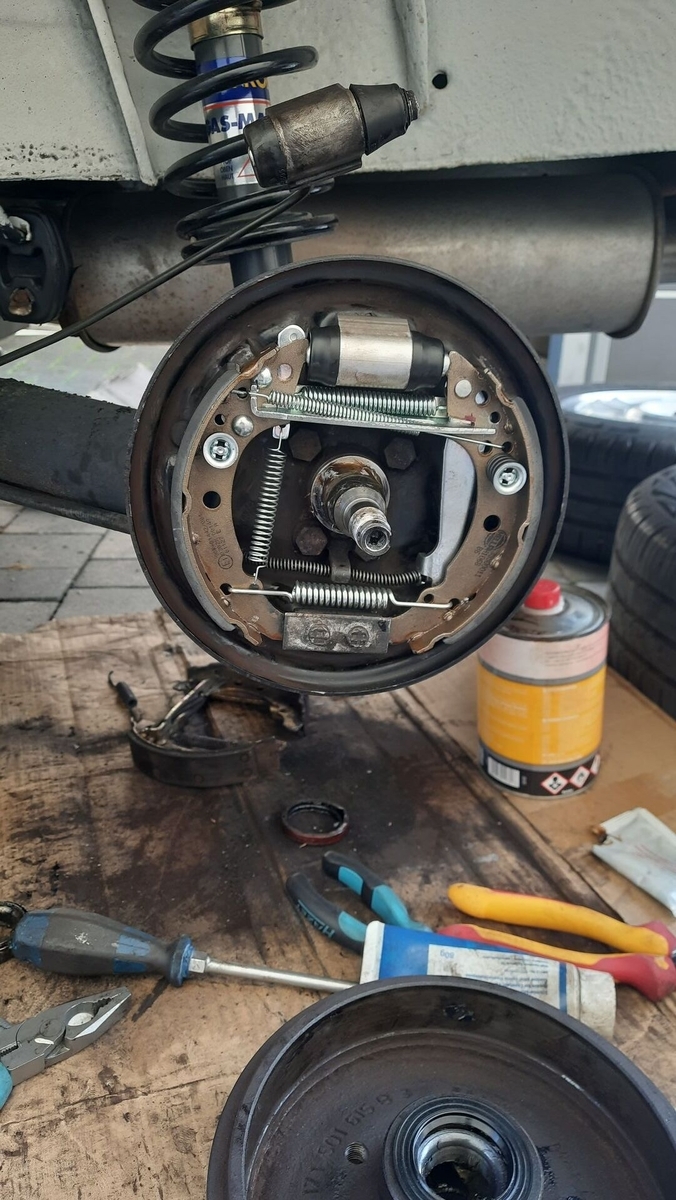

So, mal volle Hütte bestellt. Radbremszylinder, Bremsbacken schon vormontiert und Radlager.

Hinten an der Ankerplatte sind Gummis die man entfernen kann , durch das Loch kann man den Nachsteller hoch-hebeln -Tipp für in 10 Jahren
Das war nicht möglich. Erst nach voller Durchflutung mit Bremsenreiniger.

Radbremszylinder aus Grauguss oder alu ? Wie sind da die Erfahrungen ?
Grauguss und Alu haben verschiedene GRÖßEN
Aber wo genau ? wenn ich bei Daparto schaue gibt es den 14er in Grauguss und Alu, ebenso beim 17er.Was mir jetzt gerade aufgefallen ist dass die Guss zwei Schraubenlöcher haben , links und rechts neben der Entlüftungsschraube. die Alu nur eine . auch sind die Kanten bei Grauguss abgerundet
Ich habe immer Alu verbaut.
Material ist wurscht, ewig hält nix. Die Sache mit der einen Schraube ist auch wurscht... hält auch mit einer Schraube tadellos.
Nachstellkeil schiebt man mit Schraubendreher durch ein Schraubenloch nach oben.
