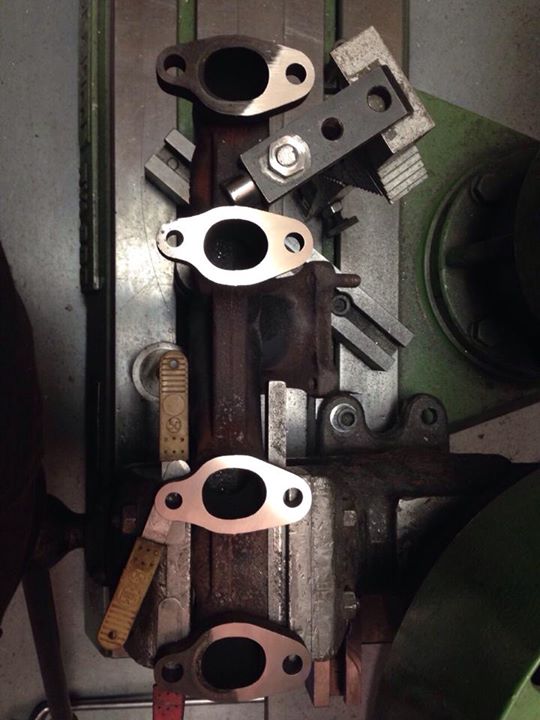

  • Es ist nicht gerade unwahrscheinlich dass der Kruemmer voellig o.k. ist aber die Dichtungen eben nicht mehr richtig abdichten. Nimm den Wagen mal auf die Buehne und schau von unten. Normlerweise sieht man das wenn die Dichtungen kaputt sind. Ansonsten hilft nur Kruemmer ab und nachschauen. Vor Einbau ggfls. Plan schleifen lassen.
  • Die Krümmer können sich soweit verziehen, dass die äußeren Stehbolzen abreißen oder aus dem Kopf gezogen werden.
    Abbauen, planschleifen und ggf. Ersatz der Stehbolzen und Montage mit hochwertigen Dichtungen bei nicht gerissenen Krümmern sorgt dauerhaft für Abhilfe.
  • Wenn es am Krümmer tickert und der "Schnelltest" (Lappen vor den Auspuff drücken - wenn es dann vorne zischt liegt eine Undichtigkeit vor) anschlägt, ist das immer ein erheblicher Mangel bei der HU, denn mit undichter Abgasanlage ist keine AU möglich.
    Nach meiner Erfahrung zieht es einen der äußeren Bolzen raus. Das kann mit einer Gewindereparaturbuchse oder mit einem größeren Stehbolzen repariert werden. Ein gelaufener, rissfreier Krümmer kann durch planschleifen ewig halten, weil dieser dann schon verzugsfrei /spannungsfrei ist.

  • Mein 8 Jahre alter LRT Krümmer war übrigens auch krumm als ich den Motor überarbeitet habe, auf der Beifahrerseite hatte sich mehrfach auch der Stehbolzen samt Mutter wieder gelöst.
    Das Deckblech für die Ansaugluft hatte ich damals bei Einbau nicht mehr verwendet.
    Hab ihn planschleifen lassen.
