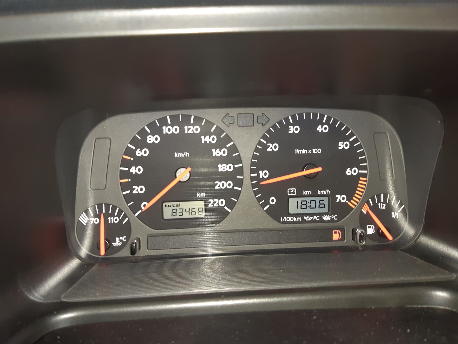

    Wir haben gestern festgestellt das meine Motorkontrollleuchte nicht geht, also gar nicht. Ich habe vor 2 Jahren den Tacho beim Winterschlafende, als ich die Batterie wieder angeschlossen habe, abgeschossen :cry: Da ich zu geizig war um 200€ für die Reparatur auszugeben, hab ich mir einen anderen Tacho geholt der fast den selben km Stand hatte und mir ist nie aufgefallen das die Motorkontrollleuchte nicht geht, bis gestern...

    Morgen kläre ich erst mal ab was das reparieren meines originalen Tachos kostet, da geht auf jeden Fall die Motorkontrollleuchte

    Du sagtest das du beim Anklemmen des Akkus deinen Tacho abgeschossen hast. Wie geht das ? Wie ist das passiert ? 24 Volt ?
    Wenn du den Tacho schon zerschossen hast erlaube mir die Frage ob das Steuergerät selbst einhergehend nicht AUCH einen mitbekommen hat :|

  • Zur MKL: Mal geprüft, ob überhaupt eine Birne dahinter ist? Ich habe auch einen 2.0er und
    auch keine MKL da AGG Motor. Vielleicht hast Du ja einen Tacho mit/ohne Birnchen gekauft.
    Und wenn Du gleich dabei bist, setze ein Birnchen in die Tankleuchte, dann wirst Du bei Reserve gewarnt ;)
    Dann hätte die Batterie über den Winter auf 24V mutiert 8o
    Ich hab ganz normal den minus Pol wieder angeklemmt und dann ging am Tacho nur noch das Licht
    Den Gedanken hatte ich auch schon, ich hätte zwar noch ein Steuergerät für den Motor, allerdings ist die Wegfahrsperre in dem Steuergerät noch aktiv und das natürlich nicht für mein Auto. Ich werd mich mal schlau machen ob mir die wer auslötet damit ich es testen kann
    Die Kontrollleuchte wird wohl gar nicht gehen, selbst beim Zündung anschalten leuchtet sie nicht auf. Ich habe nur nie darauf geachtet sondern war einfach froh wieder eine Tachoanzeige zu haben
