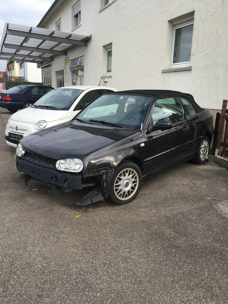

    Fotos habe ich wirklich nur welche wo das Auto zerlegt wurde
    Die angehängten sind der Kaufzustand damals
