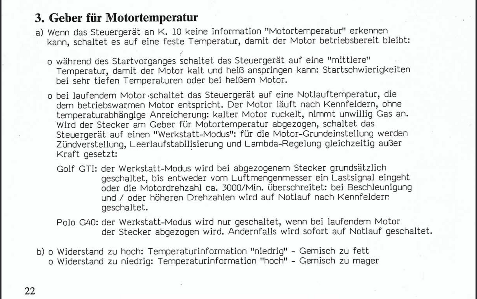

  • Mir fällt gerade ein man könnte das ja auch mit nem kleinen Trimmpoti auch Simulieren, Widerstandskennlinie gibt es ja schon eine in nem anderen Thread bzw. im JHIMS
    Wollte auch grad schreiben, Du kannst ihm mit einem Festwiderstand auch einfach eine Temperatur simulieren.

  • Super das werde ich beobachten. Ich habe jetzt mal einen Blauen Temp. Fühler umgebaut so das ich die Temperatur mit nem Poti. einstellen kann werde berichten wie er sich bei welchem Wiederstandswert verhält
