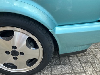

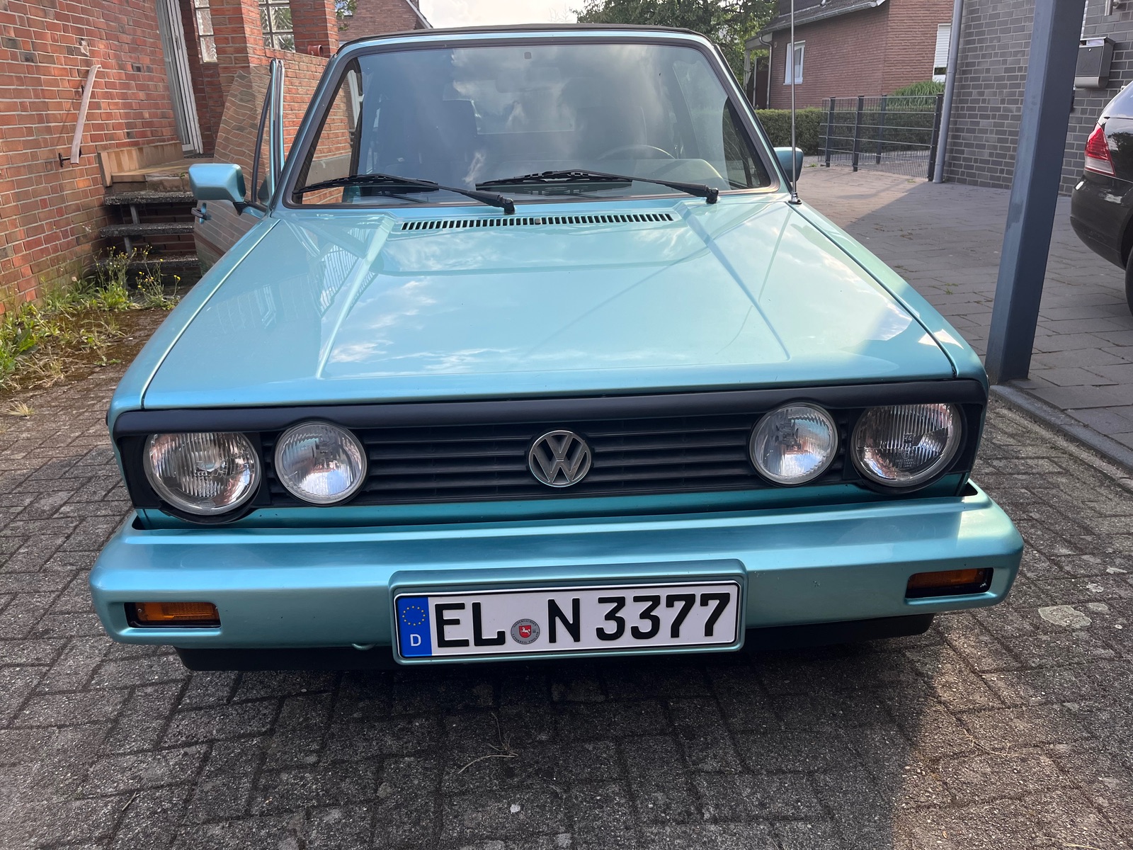

Habe vorhin mit einem ausgewiesenem Experten - davon gibt's hier ja etliche - ein Cabrio angeschaut, das auf den ersten und zweiten Blick (für mich) ganz gut aussah.
Mygolf1Cabrio hat viele Sachen gefunden.
Unter anderem Rost unter dem Scheibenrahmen. Er wusste auch dass beim Airbag eine besondere Scheibe verbaut wurde, die gklebt ist und nur für sehr viel Geld - wenn überhaupt noch - zu finden ist. Vor Steinschlag ist man schließlich nicht dauernd geschützt.
Selbst bei Halbierung des geforderten Preises hätte er das Cabrio nicht genommen.
Ich natürlich auch nicht.
Ganz vielen Dank für die kompetente Beratung und dass Du Dir die Zeit genommen hast. ![]()
Das nächste Cabrio wird wird wieder mit technischem Sachverstand begutachtet. ![]()
... ein Cabrio angeschaut, das auf den ersten und zweiten Blick (für mich) ganz gut aussah.
Aus 2m Entfernung sah das Auto gut aus, erst recht auf den Bildern.
Hier ein Auszug der Mängel, die mir gerade so noch einfallen:
Man muss bei den Mängeln bedenken, dass das Cabrio für 12k€ angeboten wurde, da erwarte ich solche Sachen eben nicht.
- Steinschlag mit Tupflack ausgebessert. Teilweise mit sichtbaren Pinselspuren und sichtbarem Rost untendrunter.
- Dellen in der Beifahrertür (je ca. 2-3cm groß, die typischen Stellen wenn eine Tür in die Tür schlägt)
- größere Roststelle an der Verdeckecke (Lackunterwanderung)
- durchgeschliffene Stelle an der Ecke hinten links (Grundierung schaut raus)
- Teppichboden mit fehlenden Stoffstreifen
- Schimmel 10-20cm²) im Kofferraum hinten links (unter der Hutablage) und Stcokflecken (schwarze Punkte) am unteren Rad der Rücksitzlehne.
- Verdeck war wohl längere Zeit nicht geöffnet und spannte dadurch stark, ich habe mich nicht getraut, die Haken zu schließen, weil auch der Fahrerseitige Haken sehr schwergängig war.
- Das Fahrzeug war ungereinigt. Bei der Preisvorstellung ein nogo.
- Türbolzen ohne und mit verbrauchtem Dämpfungsring, Persenning verbraucht, Windschott kein Windesa und darum im Vergleich eigentlich Müll. Chromdeckel/Nabendeckel der Felgen wackelten, A-Säulen Regenleiste der Fahrerseite gebrochen (untere 5cm fehlen)

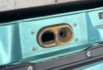

- Rost am Schloßträger an der üblichen Stelle und am Typenschild.
- Die Stoßstangen und Schwellerverbreiterungen waren nachlackiert (teils nicht so glatt wie es gehört und an mehreren Stellen dick mit rotem Tupflack ausgebessert. Die Schwellerverbreiterungen wurden lackiert am Auto (Abklebespuren mit roter Farbe auf dem Keder)
Dann das KO-Kriterium war dann der Rost unter der Scheibendichtung an mehreren Stellen (geklebte Airbagscheibe). An einer Stelle schon ca. 10cm breit und mit angehobener Dichtung.
Nach technischen Fehlern haben wir dann garnicht mehr gesucht. Der Motorraum sah nicht schön aus (Dreck, Öl, Rost, Oxidation) was aber nicht unbedingt schlecht sein muss.
Aber bei 75000 Meilen sollte man doch alles ein wenig hübscher präsentieren.
Für den Verkäufer war das schon ein Schock, weil er selbst von 2 Jahren 10900Euro für gezahlt hat. Wenn er keinen Unwissenden findet, wird das eine teure Erfahrung für ihn.
