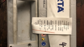

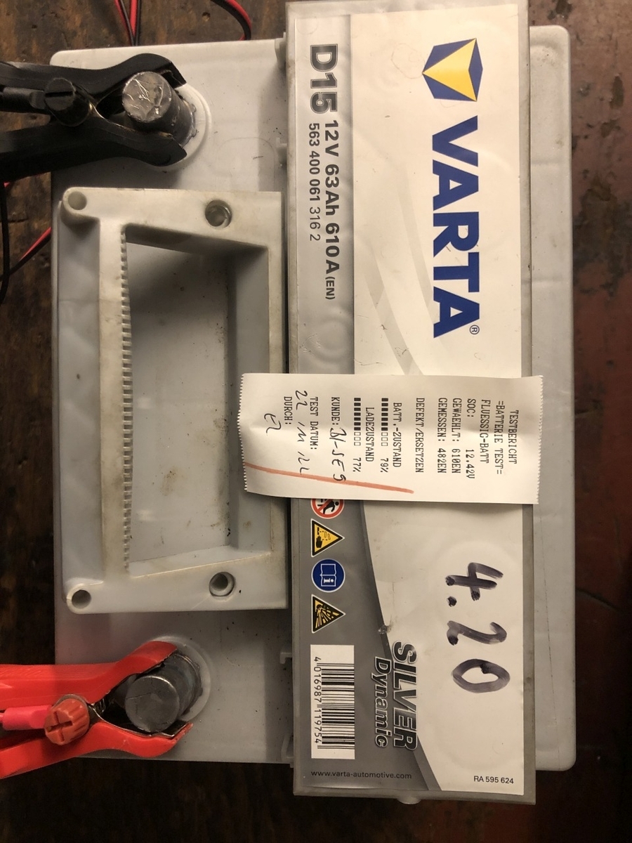

    Also von Varta bin ich gerade etwas kurriert. Habe in 04/2020 für meinen eine Varta D15 Silver Dynamic 63Ah 610 A (EN) gekauft die im Oktober bereits die ersten Schwächen zeigte und wohl im Allerwertesten ist.
    Im Winter immer ausgebaut und voll geladen im warmen Keller gelagert und dort regelmäßig nachgeladen. Und über die Saison regelmäßig und viel gefahren, also keine Standzeiten von größer 2 Wochen oder so.
    Werde wohl so schnell keine Varta mehr kaufen.
