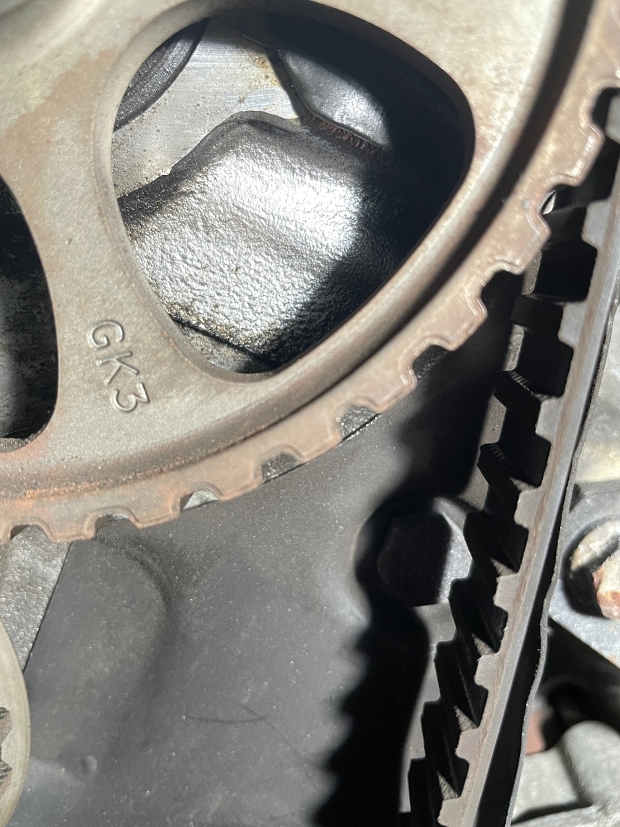

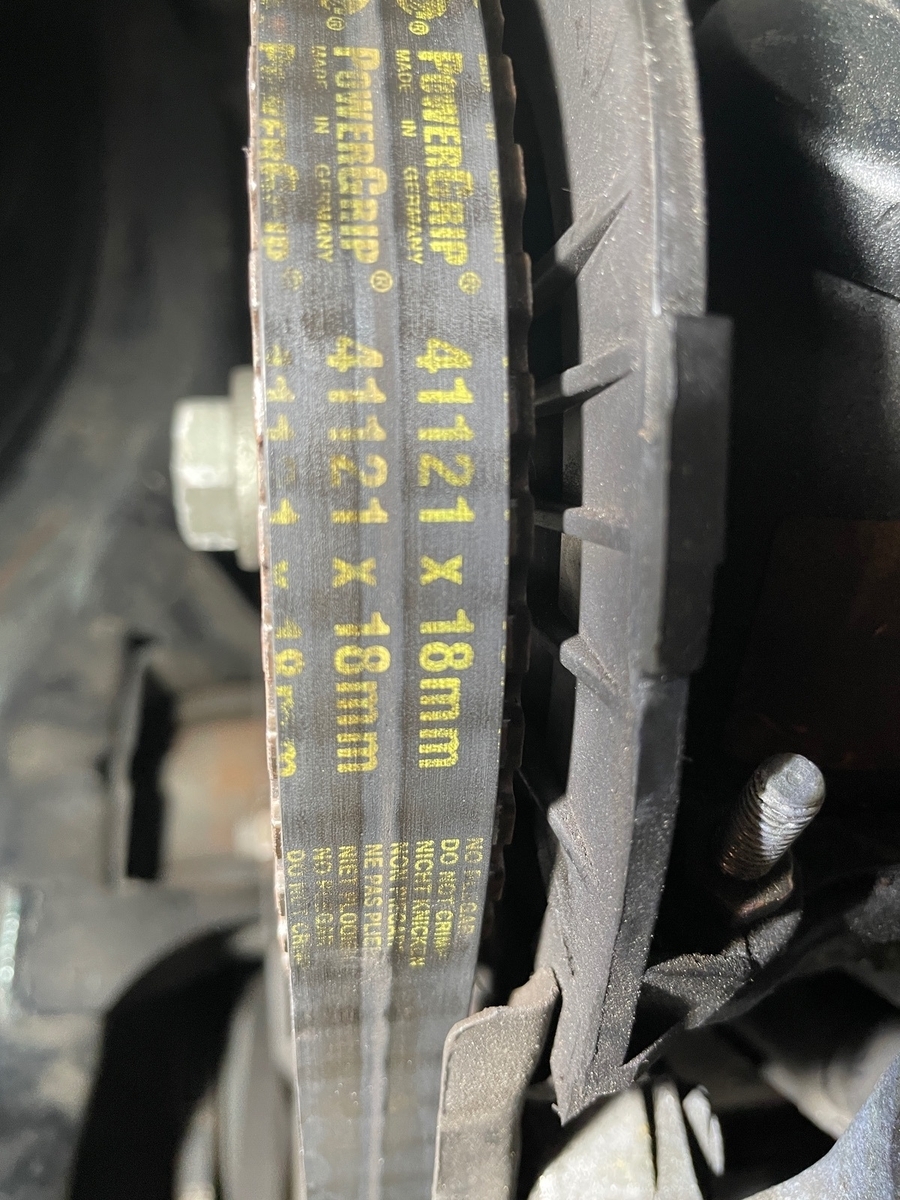

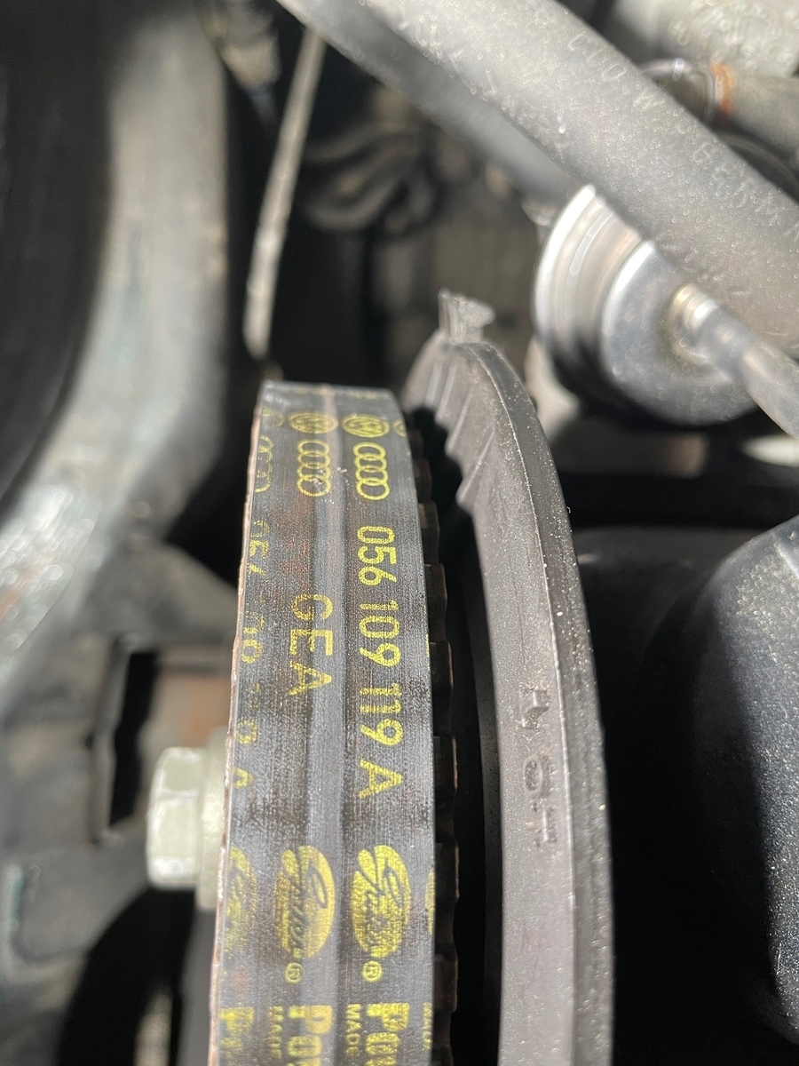

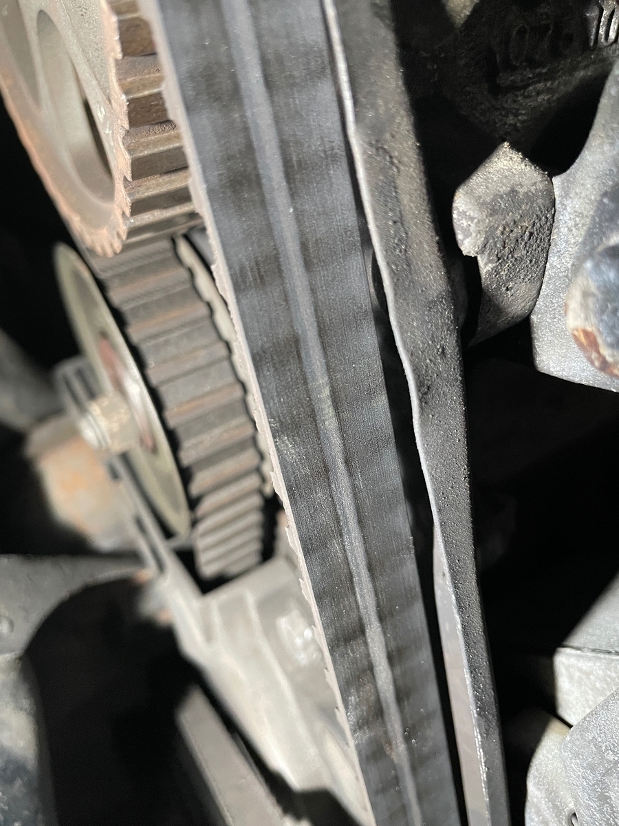

    Kann man den Zahnriemen auch ohne Spezialhalter von Hazet spannen? Er lässt sich über 90° drehen, sieht aber noch sehr gut aus.
    Laufleistung wohl ca. 21.000km, aber 12 Jahre alt. So interpretiere ich die Fragmente auf dem Contiaufkleber.

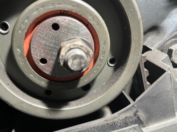

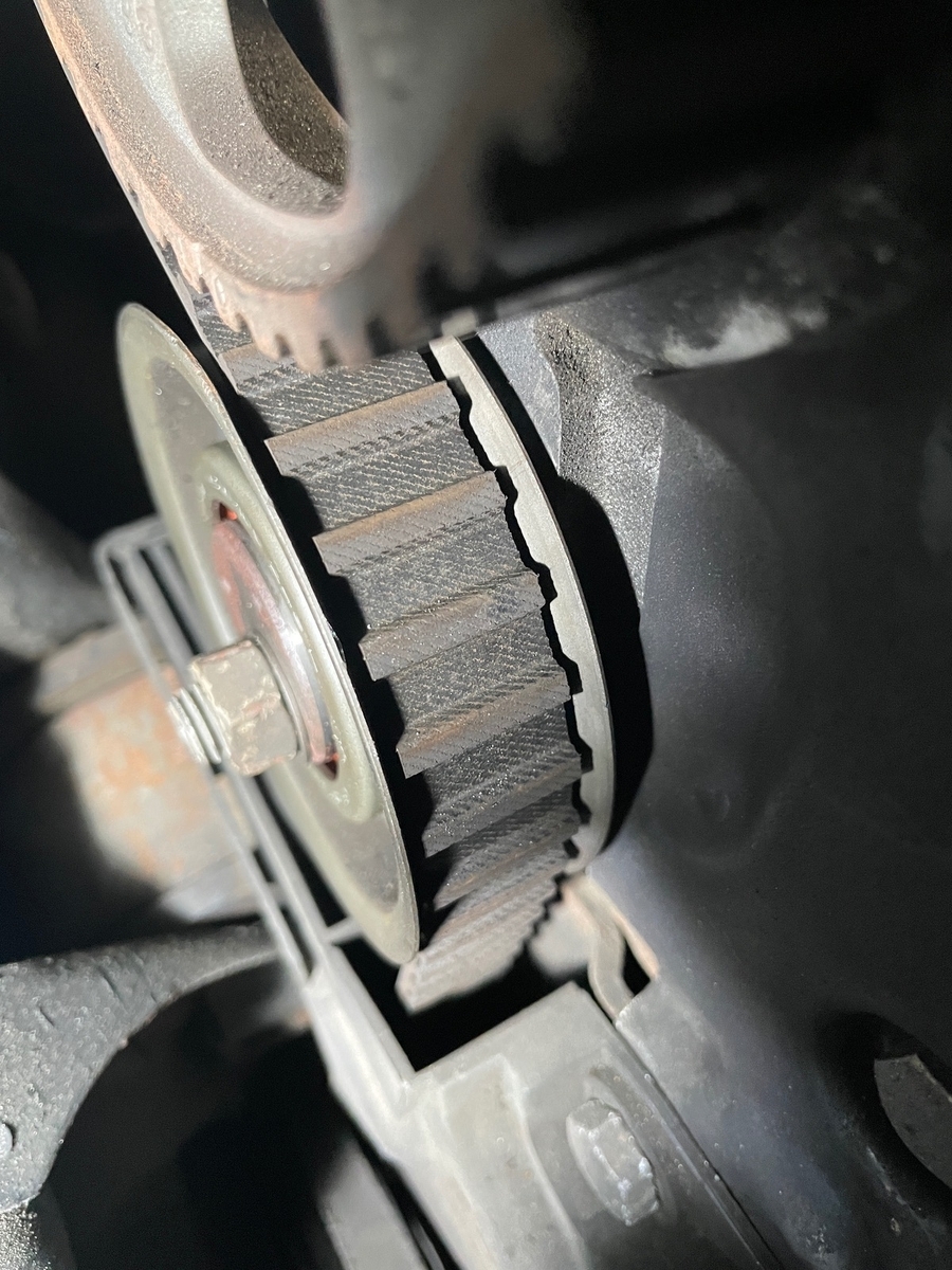

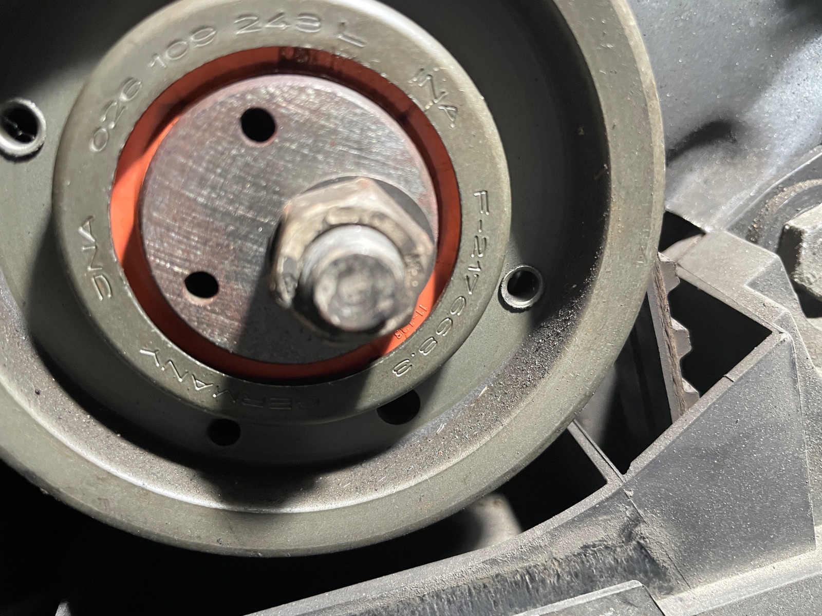

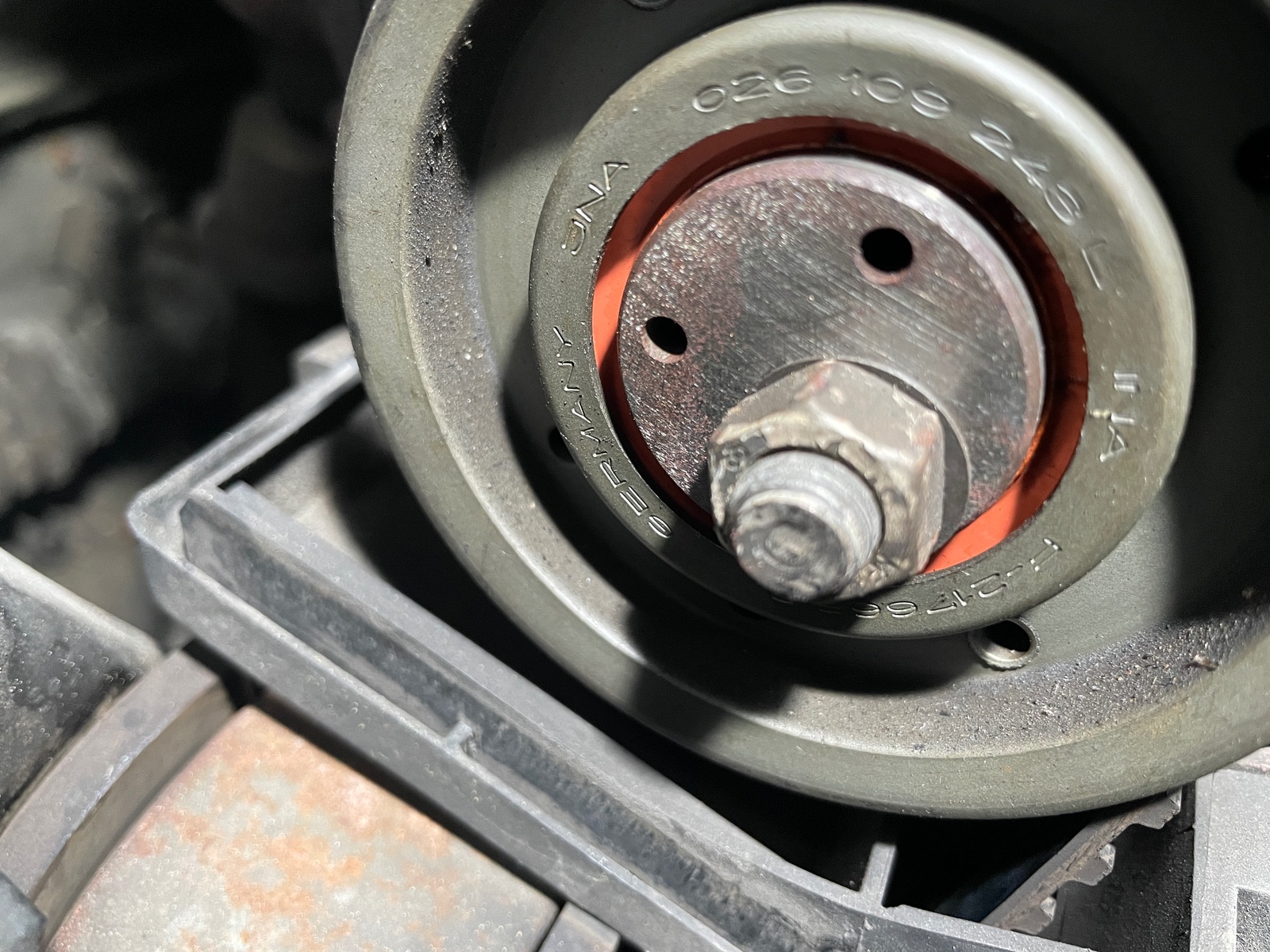

  • Das habe ich gesehen. Ich denke das ist entweder beim 2H grundsätzlich anders oder nach Wechsel auf Contiersatz erst anders wird.
    Die große Mutter habe ich, dazu die 2 Löcher in der Platte für z.B. die Hazetgabel, aber etwas wo ich mit SW11 ran käme sehe ich nicht.
    Muss ich wohl doch so ein Gabelwerkzeug auftreiben. So ein Teil das ich wohl nur einmal im Leben brauche zu kaufen finde ich auch recht blöd.

  • zum drehen/ spannen der Spannrolle geht wunderbar eine abgewinkelte Spitzzange oder Sprengringzange.
    11er Schlüssel ist da nicht mehr. die Schlusselgrössen haben sich in den Jahren immer wieder mal geändert.
  • Ich nehme zum Spannen der Rolle immer eine gekröpfte Sprengringzange. Das ist mein "Spezialwerkzeug" :)

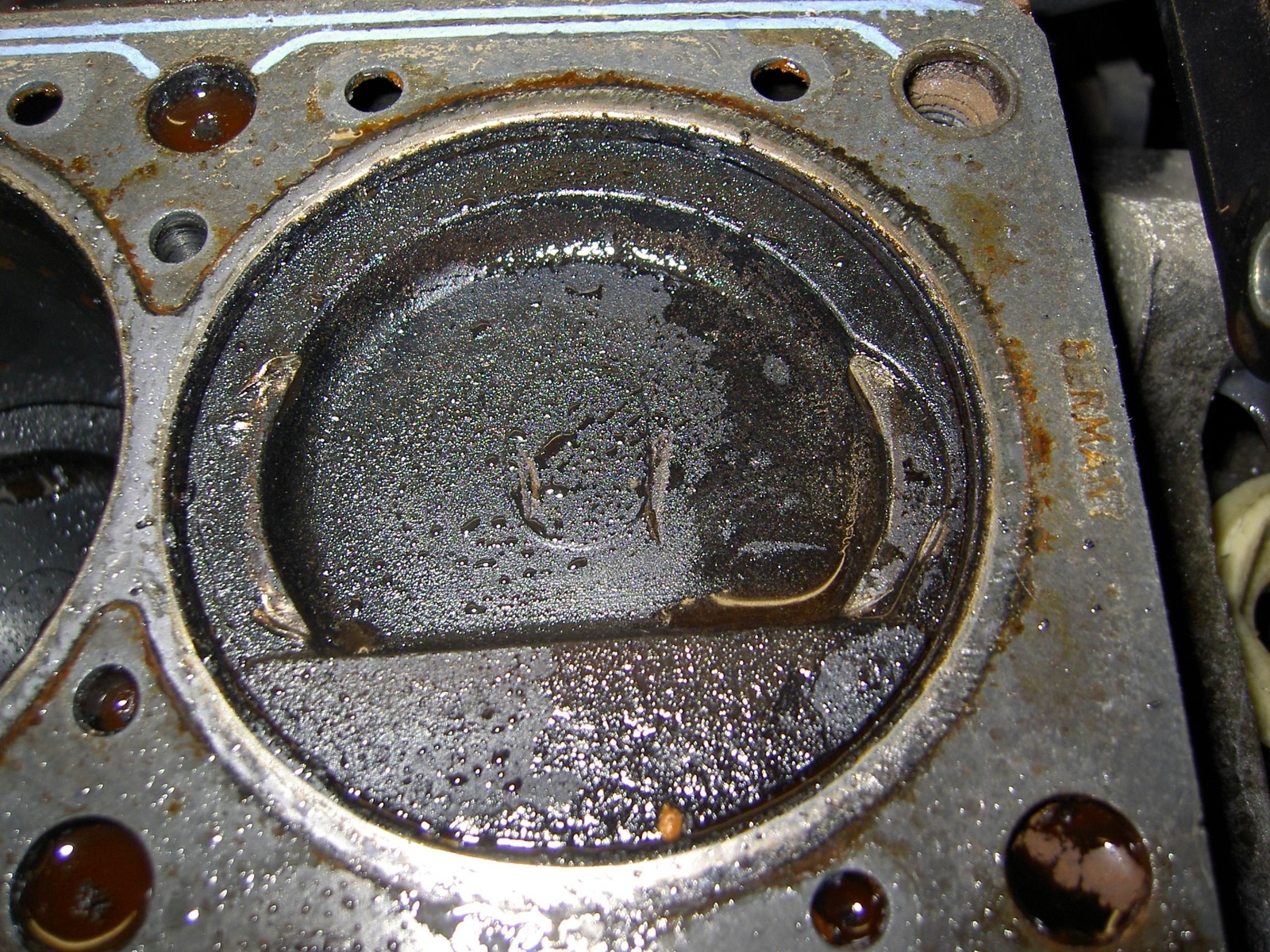

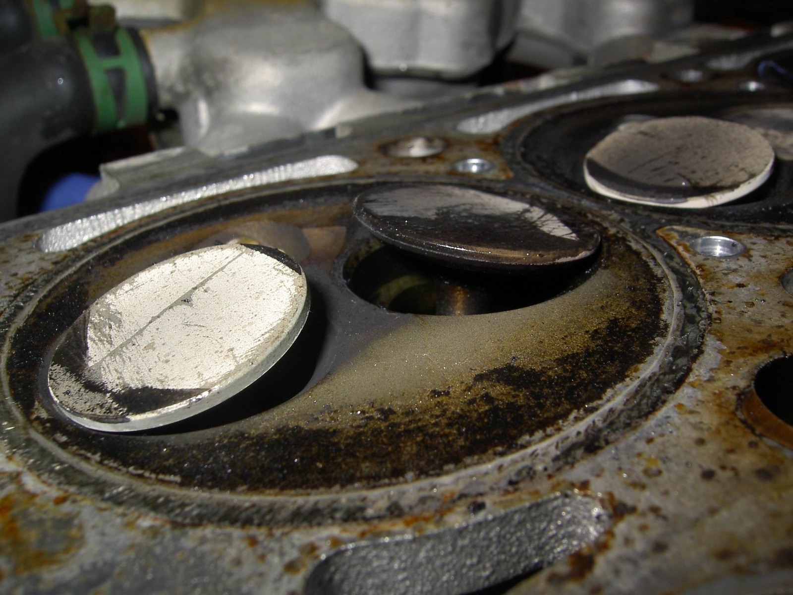

  • Tu Dir selbst einen Gefallen wenn der Zahnriemen schon 12 Jahre alt ist und wechsel den komplett inklusive Spannrolle.
    Das kostet nicht die Welt, ist nicht sonderlich schwer und in ca. 1 Stunde Arbeit erledigt. Und Du hast dann wieder für ganz lange Zeit Ruhe und das Wissen, daß das Ding nicht aus Altersschwäche reißt und die Kolben die Ventile küssen. Denn ob der 2H ein Freiläufer ist, das weiß ich zwar nicht, aber den Ärger kann man sich trotzdem damit spraren und auch damit verbundene Folgekosten.
