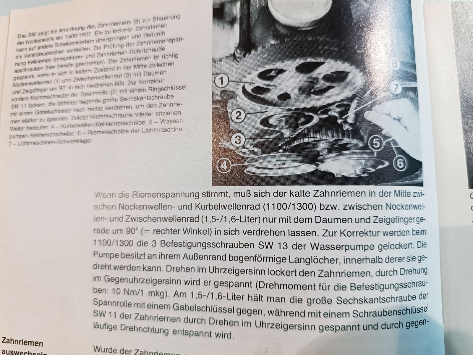

morgen fädele ich das Motorlager auf der Beifahrerseite wieder ein. Den Zahnriemen habe ich drin gelassen, musste aber feststellen dass dieser viel zu lose ist. Wo finde ich am 2H die nötigen Marken auf die ich achten muss, wenn ich denn Riemen wieder auf die richtige Spannung bringe? Leider kenne ich nur die Nummer vom Diesel mit Absteckdorn und Lineal ![]()
