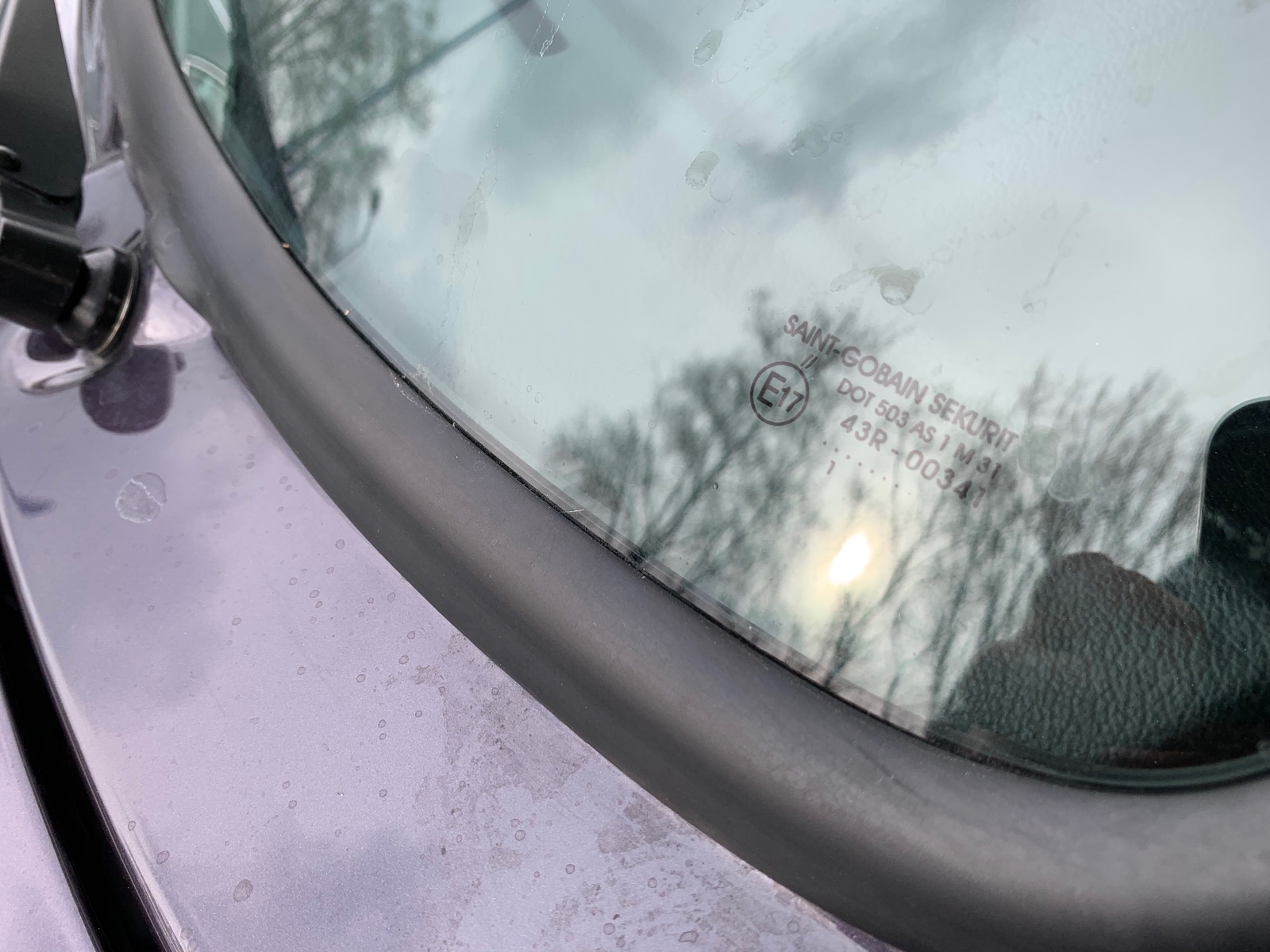

    *KLICK*
    Welche Bedeutung hat das Zeichen // = Verbundglas?
    Wie oben erläutert, werden in der Richtlinie 43 die römischen Zeichen folgendermaßen aufgeschlüsselt:
    I – für Einscheibensicherheitsglas also „vorgespanntes Glas“ und I/P wenn diese hinzu noch beschichtet sind
    II – reguläre Verbundglaswindschutzscheibe und II/P wenn beschichtet
    III – vorbehandeltes Verbundglas, bei dem eine Glasscheibe eine Spezialbehandlung zur Erhöhung der Festigkeit bekommen hat und III/P wenn diese noch beschichtet ist
    IV –Glas-Kunststoff
    V – Sicherheitsverglasungen mit einer normalen Lichtdurchlässigkeit von weniger als 70 %
    VI – Sicherheitsverglasungen mit einer normalen Lichtdurchlässigkeit von weniger als 70 %
    VII – gleichmäßig vorgespannte Windschutzscheiben, die in langsam fahrenden Fahrzeugen aufgrund ihrer Bauart nicht mehr als 40 km/h fahren dürfen
    VIII – Verglasungen aus inflexiblem Kunststoff, der sich bei der Flexibilitätsprüfung um weniger als 50 mm durchbiegt
    IX – Verglasungen aus flexiblem Kunststoff, der sich bei der Flexibilitätsprüfung um mehr als 50 mm durchbiegt
    X – Isolierverglasungseinheit aus unflexiblem Kunststoff
    XI – Verbundglasscheiben abgesehen von Windschutzscheiben
    https://www.autoglaser.de/media/bilder/2018_11_12_Scheibenstempel_Sekurit_autoglaser_de_620.jpg

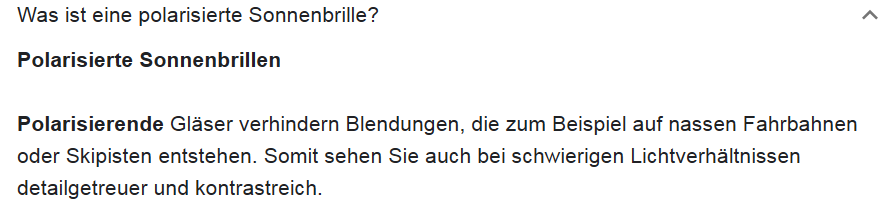

    Polarisierte Sonnenbrillen :bird:
    Wieder ein neues Wort ergoggelt :hihi:
  • avopmap
    Golf Cabrio IG e.V.
    Reaktionen
    942
    Beiträge
    1.285
    Karteneintrag
    nein
    • 13. September 2021 um 21:14
    • #8
    Wenn man mal eine auf der Nase hatte und bei Nässe und Sonnenschein von vorne auf einer Straße gefahren ist, dann will man nie wieder etwas anderes haben. Bei Sonnenschein kann man damit auch in die anderen Autos reinschauen die einem begegnen, mit ner normalen Sonnenbrille nicht möglich, da sieht man nur eine verspiegelte Windschutzscheibe.
    Beim Bootfahren habe ich dadurch auch schon das ein oder andere Stück Treibgut NICHT im Propeller gehabt.
  • PHÖNIX
    Golf Cabrio IG e.V.
    Reaktionen
    7.421
    Beiträge
    6.542
    777
    Karteneintrag
    ja
    Wohnort
    Tief im Wes-te-hen...
    • 13. September 2021 um 21:21
    • #9
    Eine "Entspiegelung" hätte ich noch verstanden - das haben meine Brillen schließlich auch. Habe Normale, Sonnen- und auch tatsächlich ne "Lese"brille die ich brauche wenn ich bei geringem Platzangebot im Auto Kabelfarben erkennen will (im Fußraum z.B.) :hihi:
    Das polarisierte mich jetzt 8)
    Ob meine Sonnebrille sowas auch hat :?:  :/

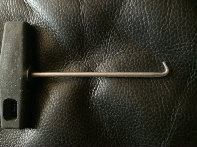

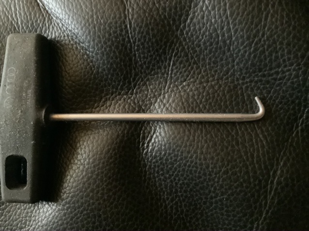

    Wenn die Gummidichtung innen nicht direkt überall reinflutscht, hilft dieses Werkzeug hier, damit man den Lack nicht zerkratzt.
