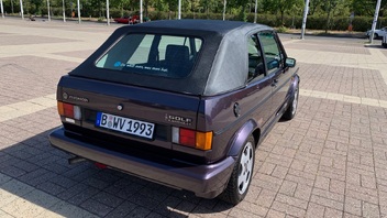

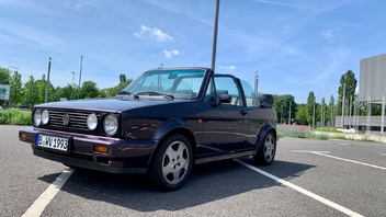

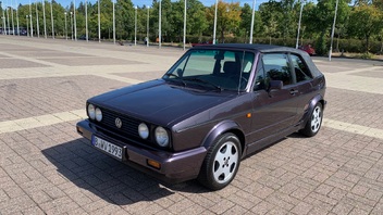

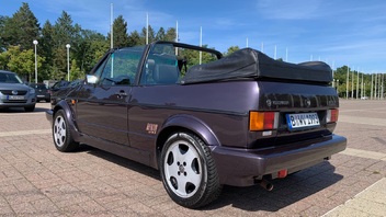

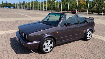

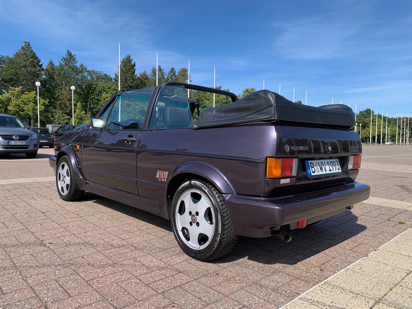

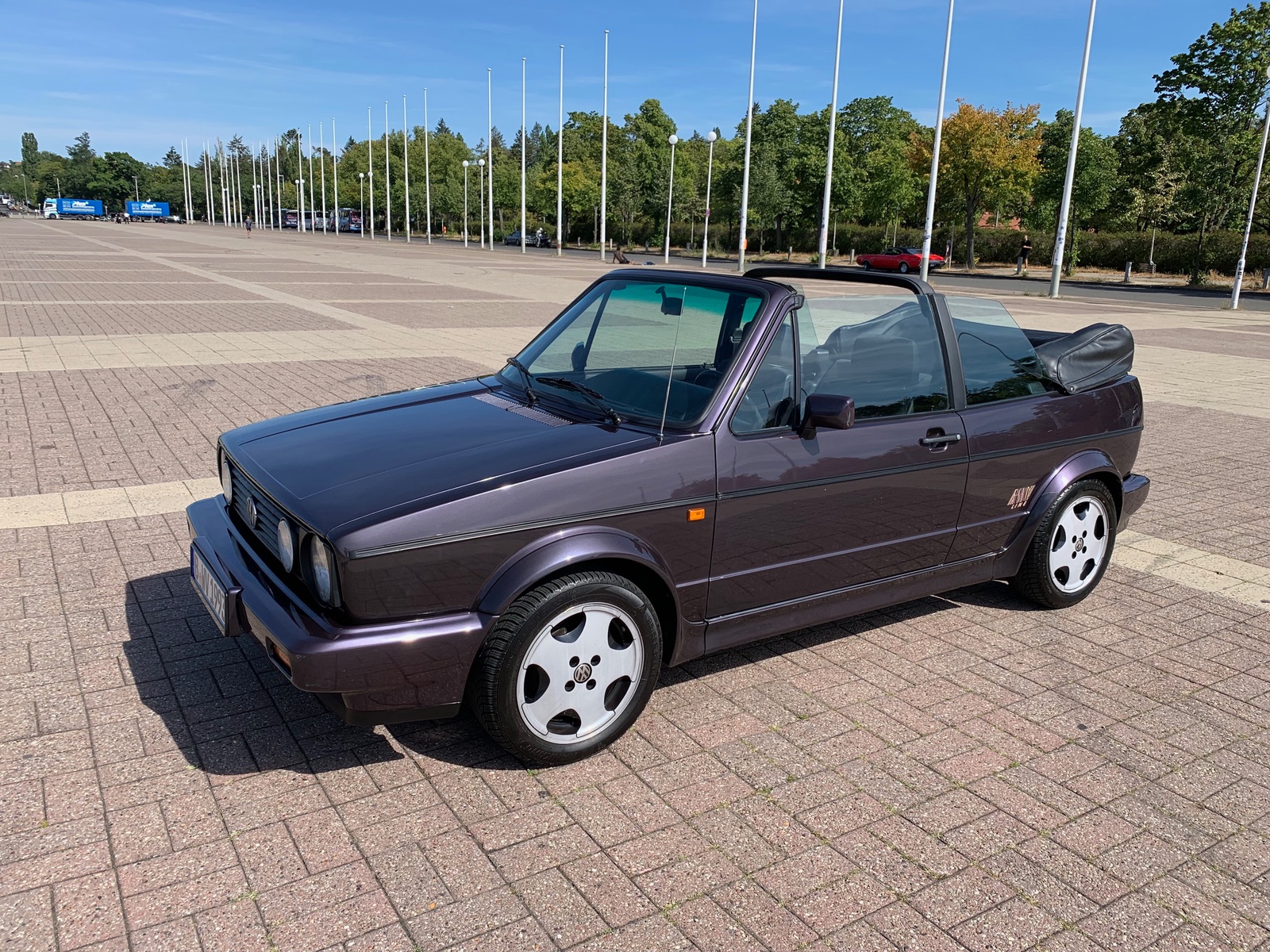

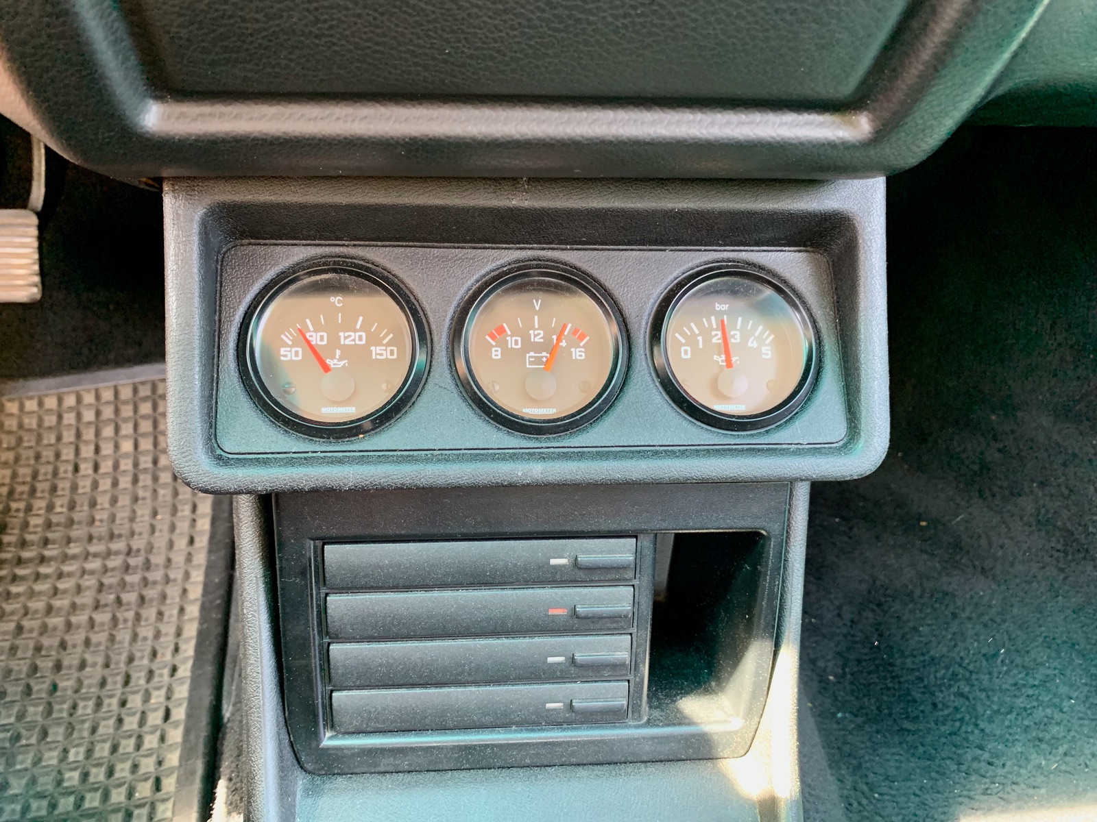

    Bei schönem Wetter am Wochenende mal wieder eine kleine Ausfahrt gemacht. Ein paar Kleinigkeiten haben sich seit dem letzten Update auch getan:

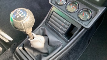

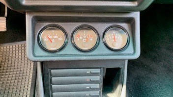

    Neuer Schaltsack vom CabrioZentrum, Fischer Cassettenbox und Motometer-Zusatzinstrumente, zuerst mit FAE-Öldruckgeber (Schrott), jetzt mit VDO-Geber (funzt)
    Neue Fußmatten mit guter Passform für vorne und hinten
    Blinker in der Stoßstange vorverlegt
    Ein paar Aufkleber weg, ein paar neu
    Und am Freitag endlich beim Aufbereiten gewesen. Ne Menge Dellen sind verschwunden, einige geblieben. Mit den Kratzern das gleiche. Dafür kommen die Steinschläge auf der Motorhaube jetzt besser zur Geltung. Aber er glänzt jetzt wieder so schön :love:
    schöne Woche an alle

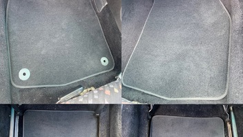

    Moin.

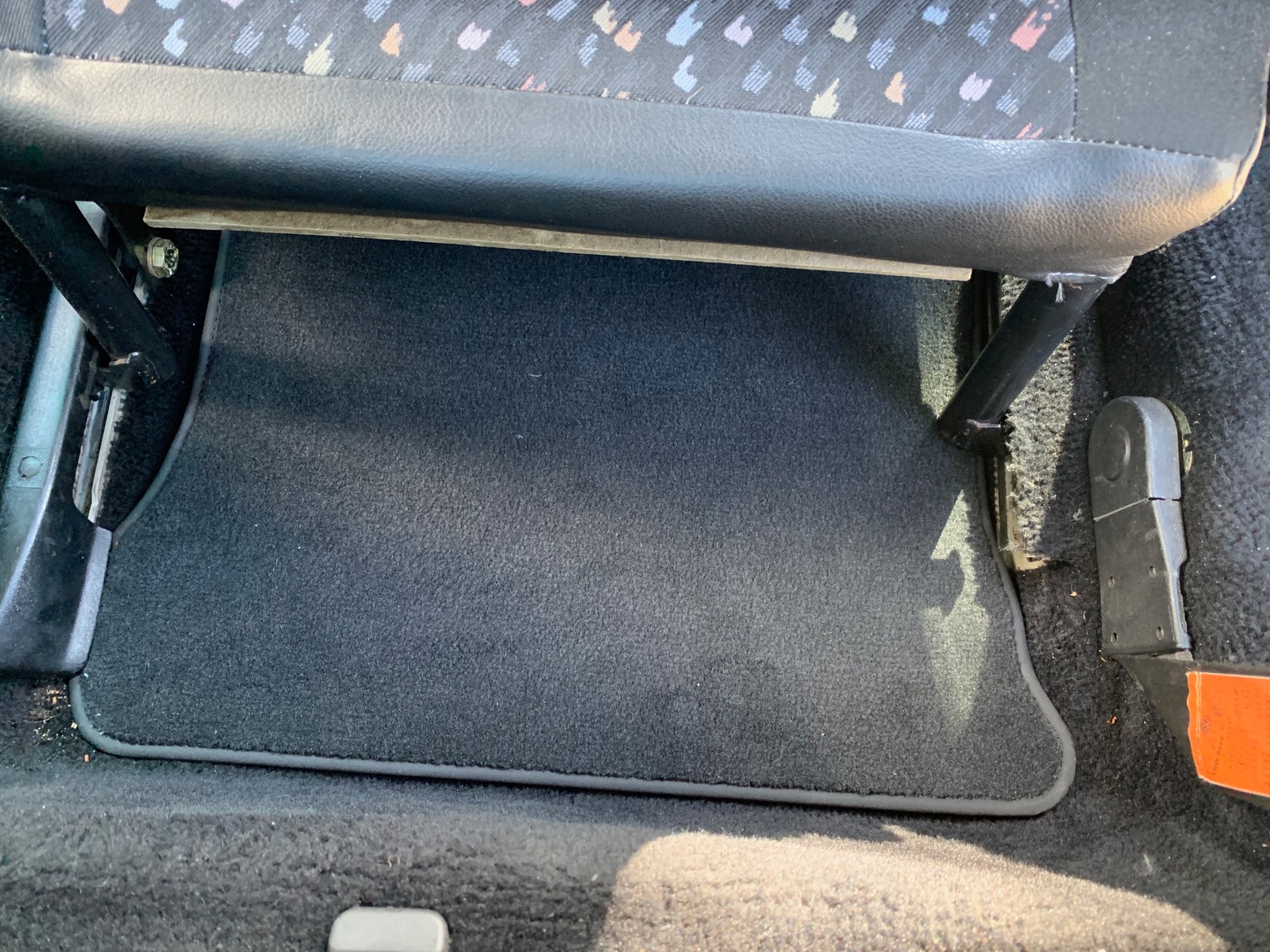

    Ich habe heute DIE bekommen und eingebaut. Passen gut und machen einen ordentlichen Eindruck.
    Allerdings habe ich noch 30,- bezahlt. :cursing:

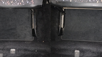

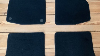

    Die hab ich heute auch ins Auto gelegt.
    Qualität für den günstigen Preis erscheint erstmal gut, mal sehen, wie die Haltbarkeit so ist.
    Passform vorne ist ausgezeichnet. Hinten sind sie etwas zu breit, passen mit etwas Druck aber unter die Plastikabdeckung der Gleitschiene.
    Da sie aber eben etwas breiter sind liegt an der Beifahrerseite rechts ein Stück des Sitzgestells auf der Matte auf. Am Fahrersitz ist das nicht so. Sitz lässt sich aber trotzdem problemlos bewegen.
    Würde sie empfehlen, wer Interesse hat, hier der Link:

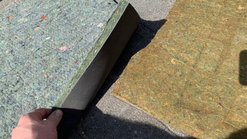

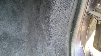

    Kurze Rückmeldung zu den Matten. Habe die inzwischen verbaut. Ließen sich gut anpassen und waren doch noch etwas voluminöse als meine alte Matte.
    Hat das Problem verbessert, allerdings nicht komplett behoben. Anscheinend ist mein Teppich doch irgendwie verzogen, denn trotz der neuen Dämmmatten und eines reparierten und neu eingefassten Kederbands stand das noch alles unter Spannung und unter dem Teppich war weiterhin Luft. Habe dann noch punktuell nachgepolstert und hoffe, das hält jetzt erstmal so.

    Zufrieden bin ich leider immer noch nicht, aus folgenden Gründen:

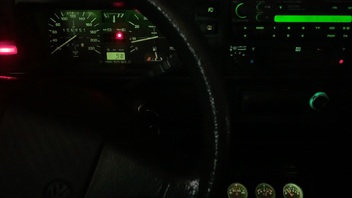

    1. Die Werte der beiden Temperaturgeber weichen ca. 6-10°C von einander ab. Dabei zeigt das am VDO (50-150°)-Geber angeschlossene Instrument immer weniger an, als das am originalen (50-180°?). Ist auch so, wenn man die Anschlüsse tauscht, jetzt gerade hängt die MFA am VDO-Sensor und das Zusatzinstrument am originalen Geber.
    2. Habe den FAE-Öldruckgeber verbaut. Zuerst (war noch im Frühling mit kälteren Außentemperaturen) zeigte die Anzeige unmittelbar nach dem Starten nichts an, erst nach einiger Zeit sprang der Zeiger auf Anschlag und sank mit wärmer werdenden Öl in den Bereich unter 5bar. Inzwischen ist es so, dass er sofort nach dem Starten auf Anschlag springt und später fällt, soweit okay. Leider ist es nun auch so, dass, wenn das Öl richtig heiß ist, die Öllampe im KI im Leerlauf anfängt zu blinken, auf der Anzeige stehen dann etwas über 1bar Öldruck, auf leichtes Anheben der Drehzahl geht die Lampe aus. Da das erst mit dem Wechsel des Gebers aufgetreten ist, und die Anzeige einen Wert über 1Bar anzeigt nehme ich an der Warnkontakt schaltet fehlerhaft.
    X(
    Werde wohl doch noch mal den VDO-Druckgeber testen. Hat jemand nen Tip für die unterschiedlichen Temperaturanzeigen? Auch noch mal anderen Geber testen?
    Also leider nur Teilerfolge und wieder mal ein Beispiel aus "wer billig kauft..."

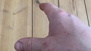

    Ja, die Hand ist ganz gut zerschnitten. X(
    Die schönen scharfen Kanten an denen man sich unter stärksten Verwindungen des gesamten Körpers beim Anziehen der Schrauben über Kopf die überschüssige Haut entfernen kann.
