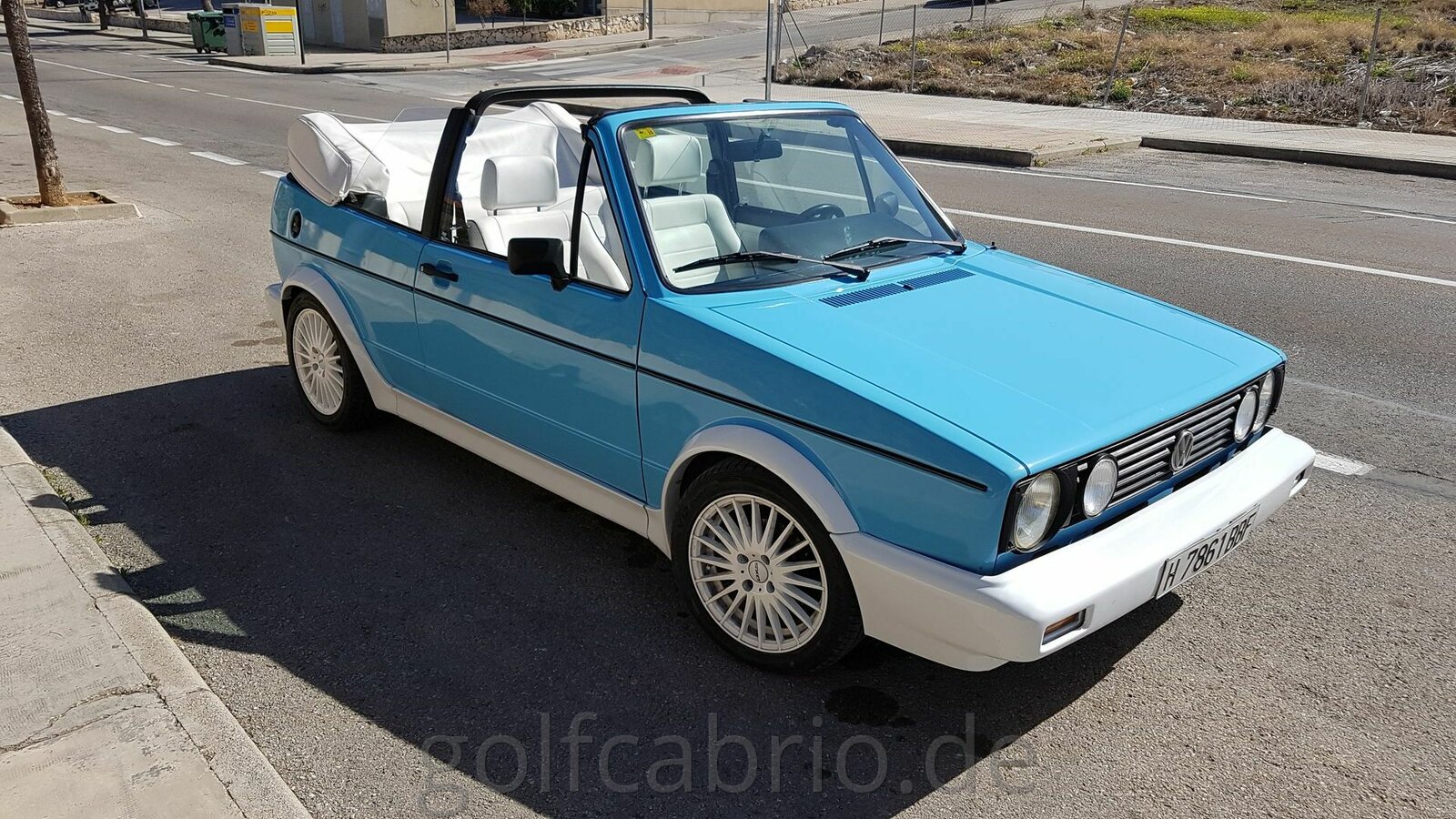

  • Hola a todos,
    in der Suchfunktion habe ich speziell für mein "Problem" nichts gefunden.
    Mein Golf hat ja weisse Felgen, diese sind aber vorne permanent schwarz.
    Bei meinem Mustang brauche ich nur ein feuchtes Tuch und alles ist wieder sauber, beim Golf muss ich am besten die Vorderräder abschrauben, um sie richtig sauber zu bekommen :rolleyes:
    Gibt es nicht Bremsbeläge, die die Felgen sauber halten :?:
