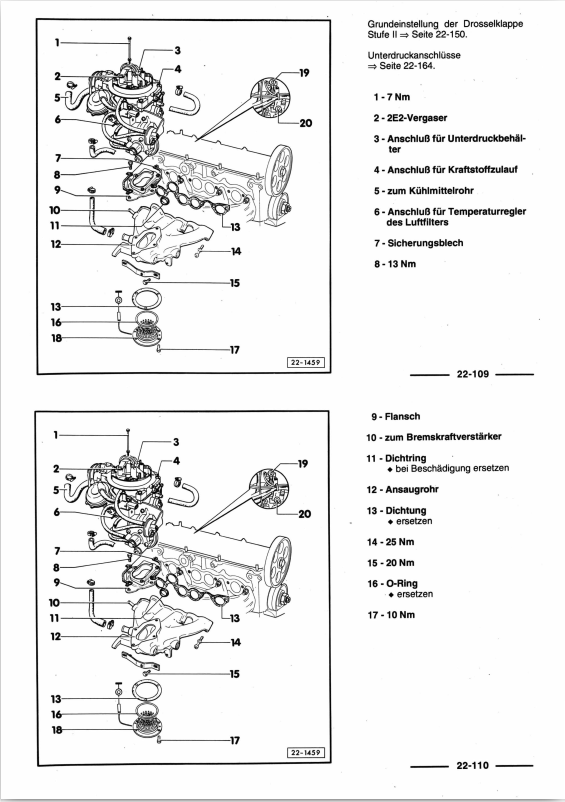

Nein, der Abgaskrümmer muss nicht zwingend ab. Vergaser runter und gutes Werkzeug, ggfls. ein Spiegel oder eine Kamera, um die Inbusschraube mit 6er (glaube ich) Inbusschlüssel zu treffen. Am besten für eine kleine Ratsche 1/4 oder 3/8 Zoll Antrieb. Ich habe immer Inbussaufsätze genommen, die mit einem 10er Schlüssel gedreht werden können. Wichtig, den Inbusaufsatz richtig gerade in den Schraubenkopf einsetzen und mit kurzem Ruck lösen. Ansonsten besteht die Gefahr, die Schraube auszunudeln und dann finge der Spaß an. Für den Einbau am besten einen kleinen Drehmomentschlüssel (Fahrradzubehör) nehmen und mit geringem Drehmoment anziehen.
15NM sind 25 NM sollten reichen, aber kann auch mal suchen, was im Reparaturleitfaden steht. -
