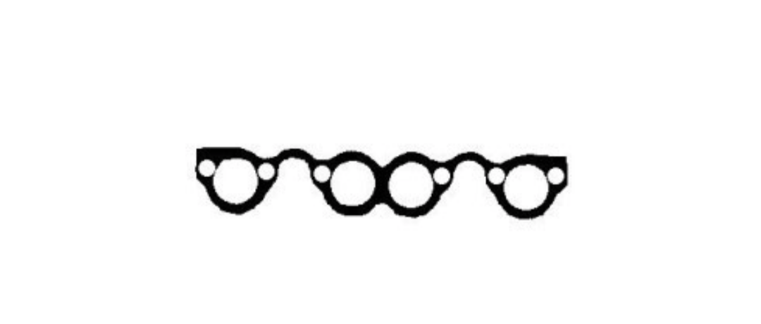

    Beim 2er ist der Bogen in Fahrrichtung gesehen links
    Somit hast du Recht das diese falsche Dichtung falsch aufliegt :)
    https://udoniebuhr.de/princess/#img=PRINCESS%20673.JPG
    Ja, aber das ist dann ein Vergasermotor, bei dem da noch der Wasserdurchlauf ist. Habe in einen meiner Sciroccos den 1,6er RE drin, der braucht diese Dichtung. Umdrehen beim 2H bringt nüscht, weil dort die zweite und gleiche Halterung der Einspritzleiste ist. Hilft also nur abschneiden. Somit ist die Fragen der Ersatzteilnummern jedenfalls geklärt. Passend ist die Teilenummer: 026129717G.
    Ich habe die mit dem Bogen verbaut. Das funktioniert einwandfrei.
    Ich meine, dass die auch recht dick war. So ne ganz dünne Dichtung ist (glaube ich) eher was für Kunststoffansaugbrücken.
    Bei der Dichtung würde ich auch keine Experimente machen weil das Geraffel da ätzend zum schrauben ist.

    mittlerweile habe ich den Krümmer planen lassen und wieder angebaut, aber wie das mit der Dichtung mit Bogen für die Ansaugbrücke funktionieren soll, ist mir Rätsel, da der Bogen an die Halterung der Einspritzleiste anliegt. Das kann doch so nicht richtig sein, oder?
    Danke euch. Die Frage, wie das passen soll, habe ich mir auch gestellt, aber wurde ja beantwortet, dass das geht. Aber ganz nachvollziehen kann ich das nicht, aber muss ich auch nicht. Auf alle Fälle kann ich dann mal anfangen, zusammenzubauen, und brauche nix Neues bestellen.

    ich möchte die Dichtung Ansaugbrücke->Zylinderkopf erneuern. Auf den einschlägigen Portalen wird angezeigt, dass für den 2H die Teilenummer 026129717D sein soll. Diese habe ich bestellt, ist aber falsch. Diese scheint meiner Meinung nach für die Vergasermodelle zu sein. Ich habe noch die Teilenummer 026129717G gefunden, aber zu dieser wird mir angezeigt, dass sie nicht für den 2H ist, optisch ist sie aber gleich derer, die ich abgebaut habe. Welche ist die richtige?
