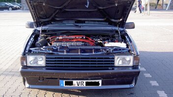

N'Abend, ich habe den Motorraum meines originalen 53 b vor ca. 1,5 Jahren mit Trockeneis strahlen lassen. Da ich ihn optisch nicht im Neuzustand haben wollte und will, bin ich mit dem Ergebnis zufrieden. Wenn das Ziel jedoch ist, dass er danach Neuwagenzustand an den eisgestrahlten Stellen hat, wird das nicht klappen. Ich füge mal ein paar Bilder bei. Da kannst du dir einen eigenen Eindruck verschaffen. Das Ergebnis ist besser als das einer Motorwäsche, aber eben nicht perfekt. Ich habe das auch machen lassen, bevor ich sämtliche Schläuche und Gummis erneuert habe, auch wenn das nicht bei jedem notwendig war. Das Trockeneis setzt Kunststoffummantelungen und Gummiteilen evtl. ganz schön zu. Den Ventildeckel habe ich dann nochmal in Schwarz matt lackiert. Gruß René

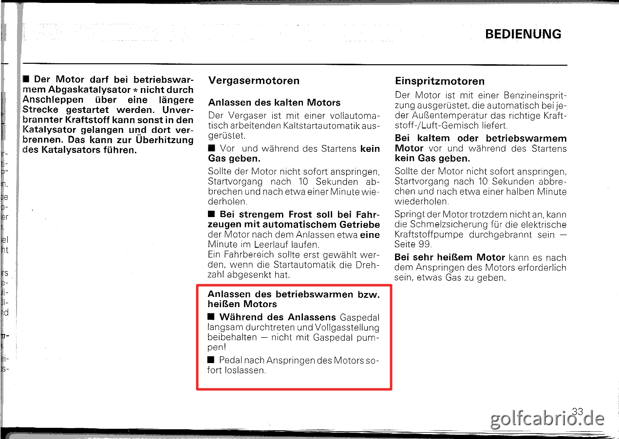

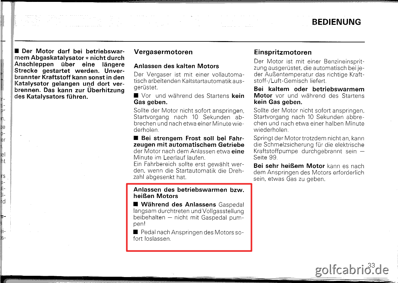

Wie hast du den Wagen nach dem Abstellen und der vier bis fünf minütigen Pause gestartet? Ohne Gas? War er warm oder doch schon ordentlich warm, ggfls. heiß? Wenn ja, dann ist dieses Verhalten m.M.n. auch nicht falsch, denn in der Betriebsanleitung steht, dass nach Abstellen des Wagens und bei warmen / heißen Motor der Startvorgang dahingehend anders verlaufen soll, dass man während des Startens das Gaspedal langsam bis Vollgasstellung durchtreten und sofort loslassen soll, wenn der Wagen angesprungen ist. Das hat irgendwas mit evtl. Gasblasenbildung zu tun. Ich habe das bei meinem mal getestet und das funktioniert auch. Starte ich ihn ohne das Gaspedal durchzutreten, braucht er auch länger um anzuspringen und läuft dann auch auf sehr niedriger Drehzahl. Diese regelt sich dann erst wieder einigermaßen auf Solldrehzahl ein, wenn ich gefahren bin.

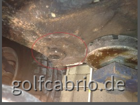

Danke ihr Zwei, das liebe ich an den Foren. Immer hilfsbereite Leute. Danke. O.k., dann schaue ich mir die Stelle am Schlossträger mal genauer an. Hinsichtlich der Wagenheberaufnahme, meine ich dieses Teil, das auf dem Bild eingekreist ist. Ach ja, dass das Cabrio da ordentlich stabiler ist, ist ja klar. Sorry, muss ich noch umdenken.

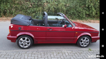

Guten Tag Gemeinde, bin seit ein paar Wochen hier angemeldet, aber nur, um erstmal mitzulesen. Seit Donnerstag sind wir jedoch im Besitz eines 155, EZ 11.1991, 2H, paprikarot, 165k km gelaufen, Servo, eFH, Vollleder, Sitzheizung. Ich selbst habe schon seit vergangenem Jahr mit einem 155er geliebäugelt, aber ihr kennt ja die Marksituation. Vor ein paar Wochen stand er aber online, ich hin, gecheckt, mit dem Besitzer einig geworden und zugeschlagen. Auch wenn ich ihn gerne führe, ist er eher für mein Herzblatt. MANN kann ja nur ein Auto fahren und neben meinem Dailydriver habe ich selbst noch zwei Karmänner, aber eben aus der 53B-Baureihe. Beide aus 7.1987. Einer im 99% Originalzustand und einer als etwas extremerer 90er-Jahreumbau. Da hängt ein VR vorne drin. Ich selbst bin Mitte 40, habe vor mehr als 25 Jahren mal eine Ausbildung zum KfZ-Mechaniker begonnen, die ich leider aufgrund gesundheitlicher Probleme nicht beendet habe. Seitdem hocke ich beruflich im Büro, aber meiner damaligen Leidenschaft hat das keinen Abbruch getan. Ich hatte bis Mitte der 90 schon zwei Scirocco 2, dann aber fast zwanzig Jahre pausiert und seit 2013 wieder welche angeschafft. Mechanisch und elektrisch kriege ich das meiste hin, bin mit Halle und Hebebühne und gutem Werkzeug ausgestattet. Bei Karosseriearbeiten bin ich jedoch raus. Deswegen suche ich die Autos immer nach deren Blechsubstanz aus. Alles andere ist ja größtenteils austauschbar und auch die Preise halten sich noch im Rahmen. So, jetzt aber zum eigentlichen Kandidaten, der ja hierher gehört.
Natürlich habe ich schon gesucht, aber bin nicht für alle Dinge fündig geworden. Also seht es mir bitte nach, wenn hier etwas doppelt auftaucht. Ich dachte, ich wäre ganz gut fit, aufgrund meines Hanges zu den 53B, aber hatte gestern den 155 das erste Mal auf der Bühne. Substanz der Karosse bezeichne ich mal mit einer wirklich guten 2+. Natürlich sind ein paar Dinge zu erledigen. Tankrohr macht es wohl nicht mehr lange, Auspuffanlage ist wohl vorm nächsten TÜV auch fällig. Die Vorderachse gehört wohl auch mal überholt. Domlager, Spurstangenköpfe, Traggelenke, Stabigummis.
Das größte Thema wird wohl das Kombiinstrument werden. Das hat etliche Macken. Da hilft wohl nur ein Austausch.
Scheinwerfer Beifahrerseite Glas kaputt. Gestern ist mir aufgefallen, dass da schon mal einer dran war. Da ist nämlich einer ohne LWR drin. Jetzt bin ich natürlich schon auf Teilesuche. Scheinwerfer ohne LWR werden einem ja nachgeworfen.
Jetzt ein paar Fragen zum Fahrzeug und mit Hoffnung, dass ihr mir helfen könnt:
1. an welcher Stelle sitzt der Verstellmotor am Scheinwerfer Beifahrerseite? Zum Kotflügel oder zum Kühler hin?
2. von meinen 53B bin ich es gewöhnt, dass vorne noch zwei solche "Knubbel" am Unterboden sind, die gut als Wagenheber- bzw. Bühnenaufnahmepunkte geeignet sind. Die hat das Cabrio aber nicht!?
3. Unser 155er ist mit Front- und Fondlautsprechern ausgestattet. Auch die hinteren sehen original aus, krächzen aber ganz schön. Welche Größe an Lautsprechern passen da rein?
4. ein paar Ausstattungsmerkmale konnte ich nicht entschlüsseln. So z.B. LIK, MUY, MWJ, RCM, 197, 386, 946, 986
Im Voraus vielen Dank. Euch allen ein schönes Wochenende und euren Cabrios einen schönen "Winterschlaf".

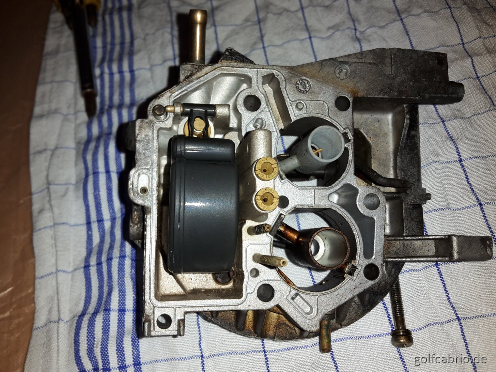

Moin, du brauchst dir den Aufwand mit dem EUV nicht machen. Ich habe mich auch von den Reparaturleitfäden und Anleitungen leiten lassen und bin darauf reingefallen. Meiner Meinung nach waren die RE-Motoren nicht mit der drehzahlabhängigen Schubabschaltung ausgestattet. Wenn, dann hätten sie ein Drehzahlrelais an der Zentralelektrik und wenn ich mich richtig erinnere ein zweites EUV. Das hatten nach meinem Kenntnisstand die 1,8 mit 90 PS, MKB EX. Dazu müsste ich nochmal in die Unterlagen schauen. Hast du die (http://www.ruddies-berlin.de) ? Sonst melden. Habe sie vorliegen.
Je höher der Lamdawert ist, desto fetter ist er eingestellt. Und ja, CO-Schraube reindrehen = weniger Luft = fetteres Leerlaufgemisch, CO-Schraube rausdrehen = mehr Luft = mageres Leerlaufgemisch. Normalerweise müsste der CO-Werte bei der AU auch am CO-Entnahmerohr am Abgaskrümmer, nicht hinten am Auspuff (nach Kat) gemessen werden. Aber lass' ihn mal so stehen. Normalerweise müsste der Zündzeitpunkt auch noch auf etwas später gestellt werden. Denn damals gab es noch Normalbenzin mit 91 Oktan. Da sollte er -glaube ich- auf 18° vor OT zünden. Mit dem heutigen Superkraftstoff, der ja 95 Oktan hat, sollte er auf 13-14° vor OT zünden. So habe ich meinen jedenfalls eingestellt.
Wenn du gar nicht weiterkommst, melde dich mal per PN. Ich habe noch zwei Ersatzvergaser liegen, von denen ich einen auch schon gereinigt und mit neuen Dichtungen versehen habe. Diesen habe ich auch vor ca. einem Jahr auf meinem gefahren. Denn könnte ich dir sonst zum Testen ggfls. mal zur Verfügung stellen.
