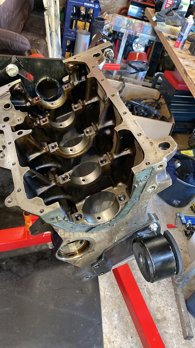

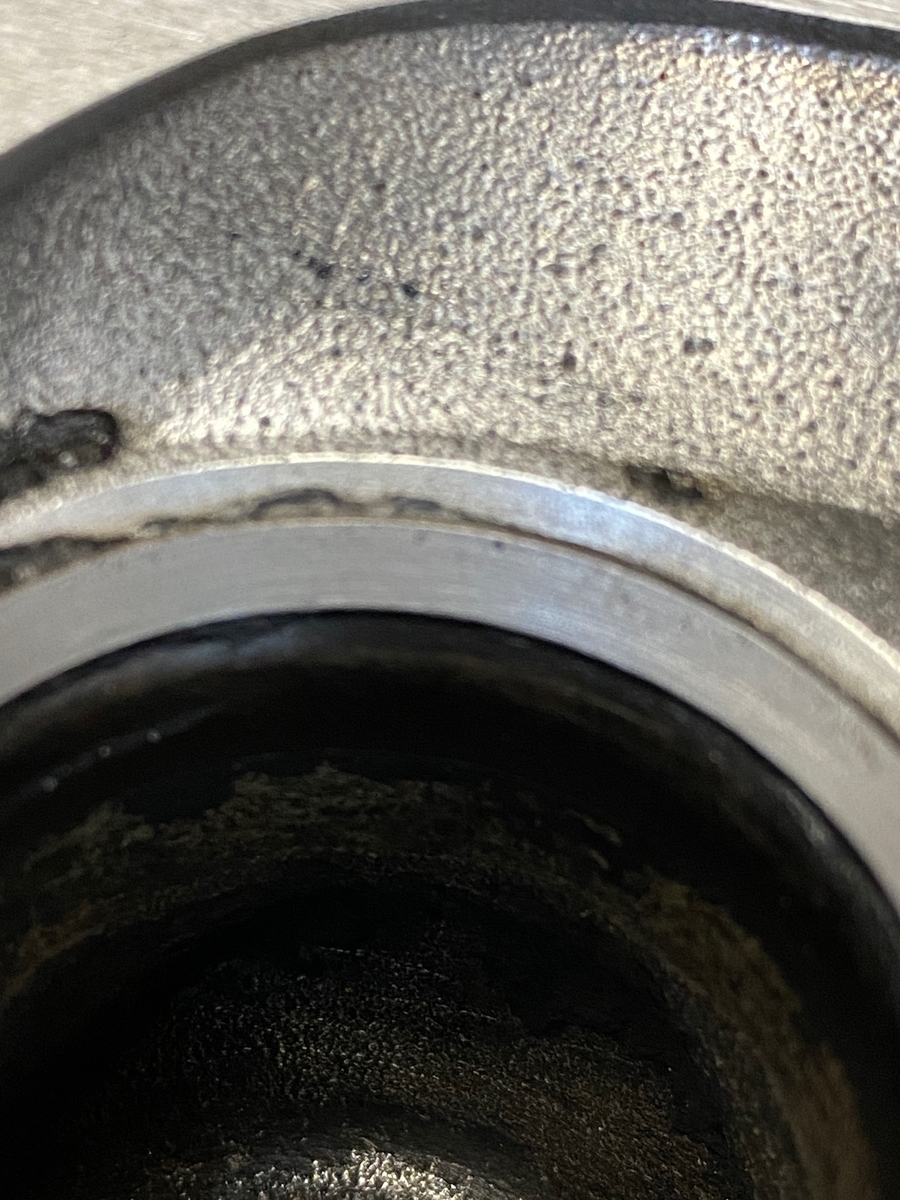

Hier noch die Bilder vom Schaden.
Hatte die Fressspuren noch auspoliert, aber die Kurbelwelle war ohne nachschleifen nicht mehr zu retten. Deshalb habe ich mir Ersatz besorgt.
Will mich an dieser Stelle mal wieder melden.
Hatte den Motor komplett zerlegt. Defekt war das Pleuellager von Zylinder 3 was in Folge eine defekte Kurbelwelle und ein defektes Pleuel nach sich zog. Die Lagerschalen haben auf dem Hubzapfen gefressen und im Pleuel durchgedreht.
Habe eine neue gebrauchte Kurbelwelle und ein Pleuel beschafft und den Motor mit komplett neuen Lagern und neuer Ölpumpe wieder aufgebaut.
Bisher bin ich mit dem 2E Koof und ABK Ansaugbrücke gefahren.
Das habe ich nun geändert und den überholten originalen 2H Kopf verbaut.
Der Motor ist mittlerweile wieder eingebaut und läuft auch sehr schön.
Die ganze Arbeiten zu beschreiben würde hier den Rahmen sprengen, deshalb einige Bilder.
