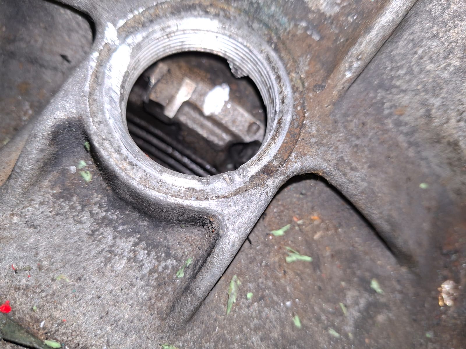

    Dann haben wir die KW durchs Guckloch eingestellt und tada die Bude springt an.

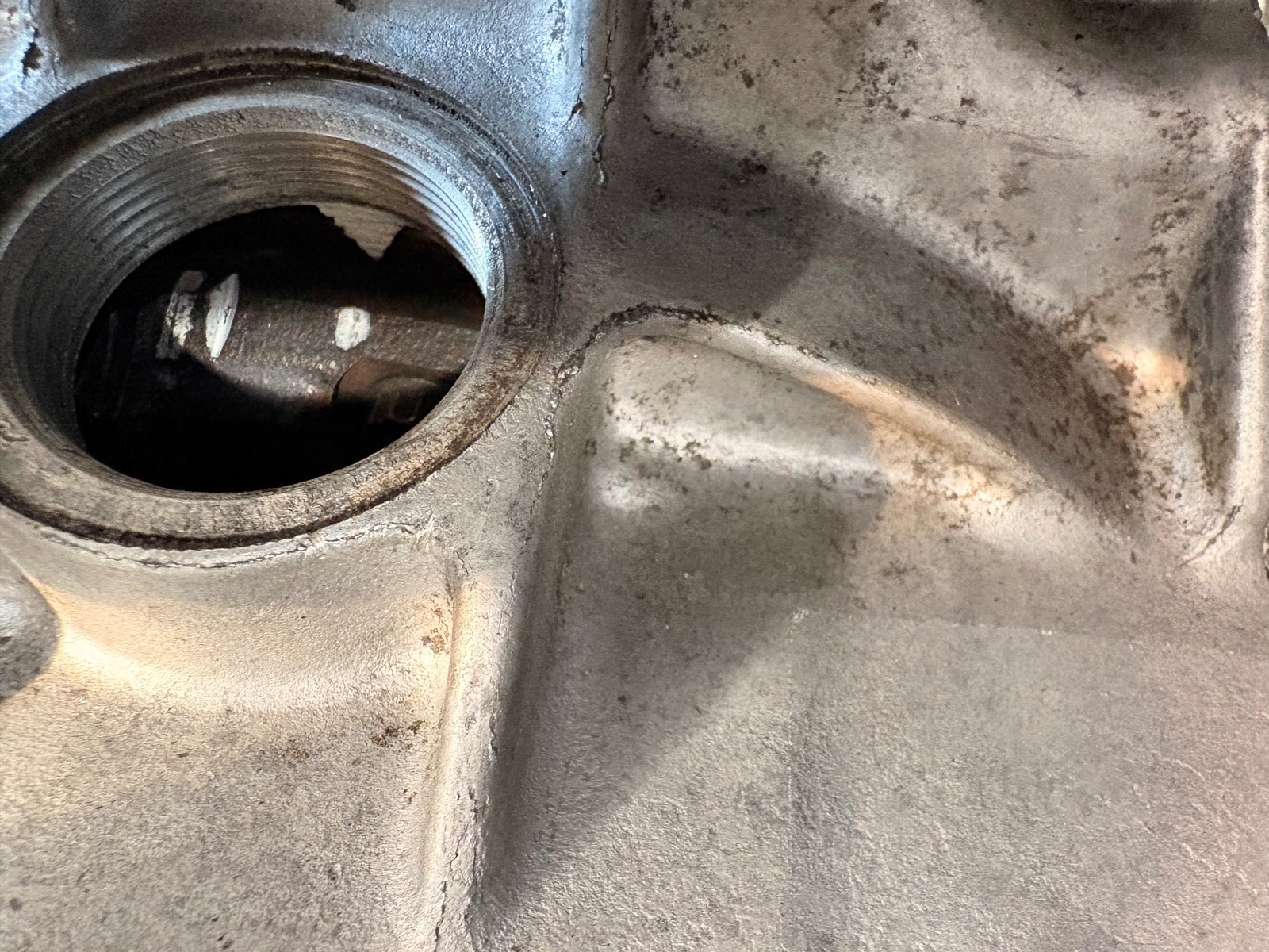

    Das man sich scheinbar auf die Markierung am KW Rad nicht verlassen kann hat Horst bereits beschrieben. Man muss sich schon fragen warum die bei VW überhaupt die KW Kerbe gemacht haben.
    Bei mir ist die Markierung auf ca 8 Uhr, davon ausgehend das die Kerbe eigentlich auf 12 Uhr stehen sollte. Also voll daneben.

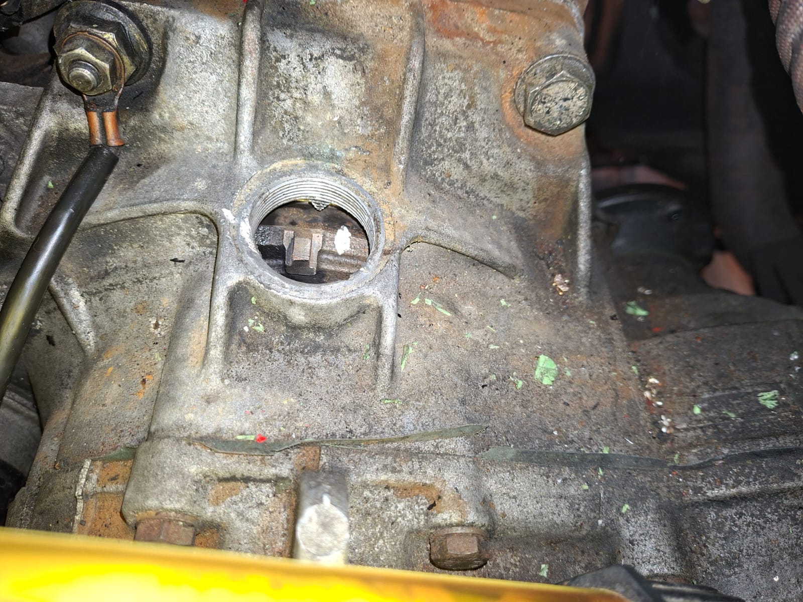

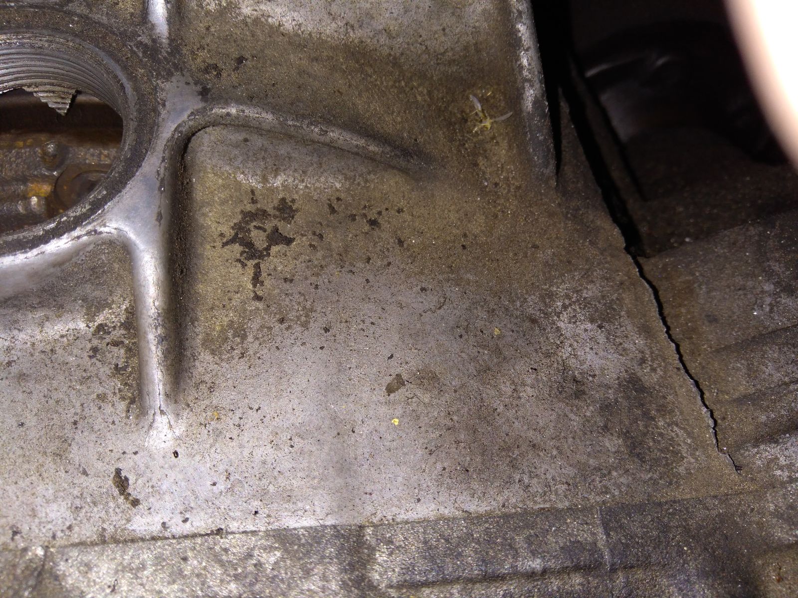

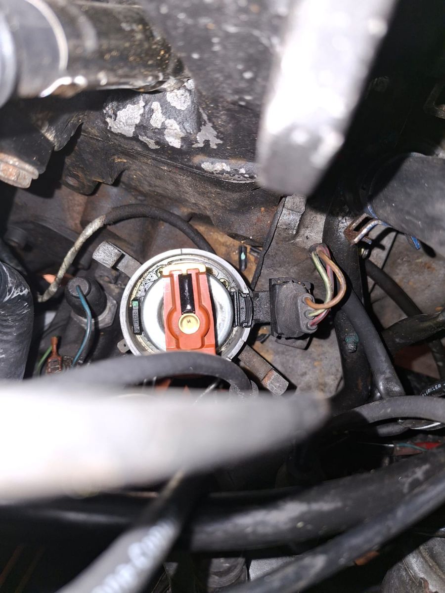

    Gesagt getan, Markierungen auf den alten Riemen + Zahnriemenscheiben gesetzt, entspannt, Punkte auf neuen Riemen übertragen, neuen Riemen inkl. neuer Spannrolle aufgelegt, gespannt und dann alle Punkte kontrolliert. Dann nochmal auf OT gestellt und siehe da, der OT der Nockenwelle stimmte nicht --> hätte ich das mal vorher kontrolliert, naja egal, alles wieder runter, Motor auf OT gestellt also Nockenwelle oben an der Markierung, Zwischenwelle über den Zündverteiler und Kurbelwelle am Getriebeguckloch --> ja ich weiß, geht auch über die Riemenscheiben von den Keilriemen und der unteren Abdeckung des Zahnriemens, die sind aber noch demontiert.

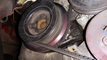

    Dann Riemen wieder drauf und gespannt (im Uhrzeigersinn). Nach dem Spannen wieder einen leichte Abweichung an der Kurbelwelle festgestellt. Ok, dachte ich, kann passieren, bist irgendwo drangekommen und hast was verstellt. Also nochmal das ganze. Ergebnis, wieder dasselbe, Schwungradkerbe nicht mehr an der Markierung. Hab das dann ein paar mal wiederholt, dann hab ich geflucht und bin erstmal schlafen gegangen.
    Heute nochmal und das Problem ist immer dasselbe. Beim Spannen verschiebt sich die Markierung leicht, ich kann aber wirklich keinen Fehler beim auflegen des Riemens feststellen, die Verstellung zeigt sich dann entweder an der Nockenwelle, ca. 1/2 Zahn oder eben an der Kurbelwelle (je nach dem was ich auf OT stelle)

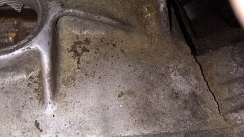

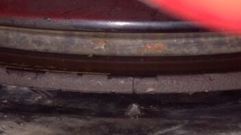

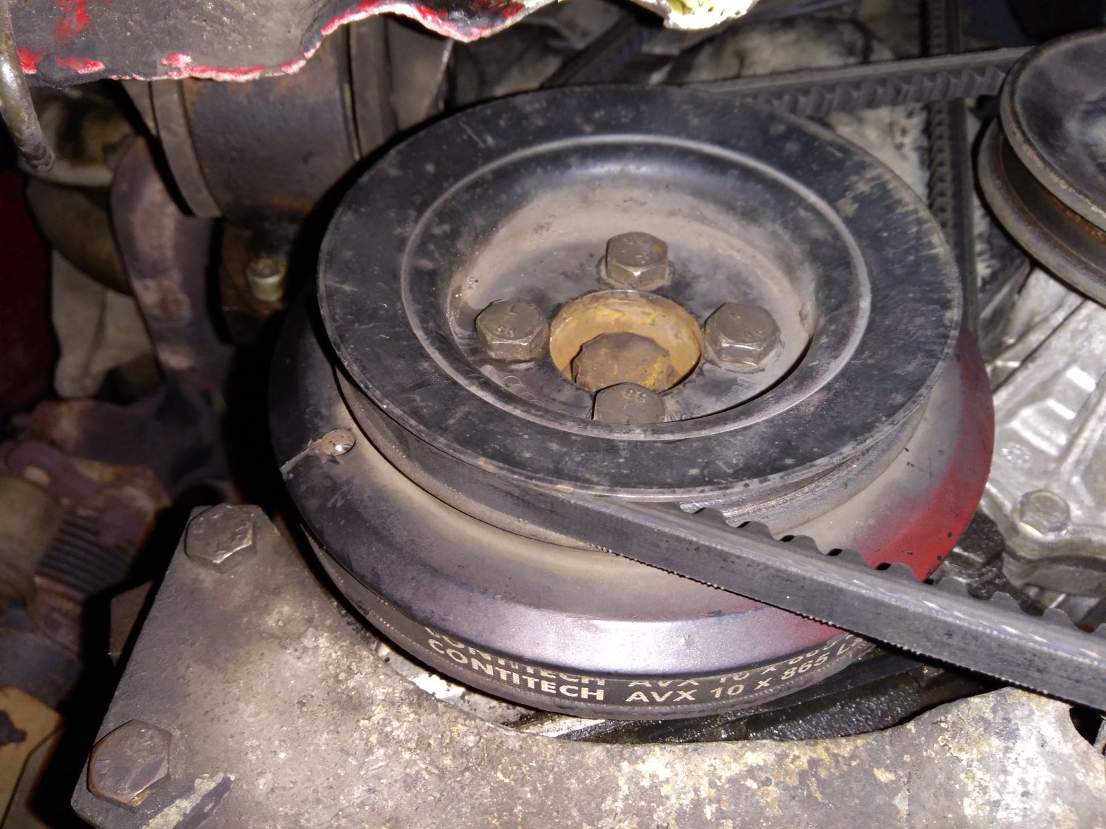

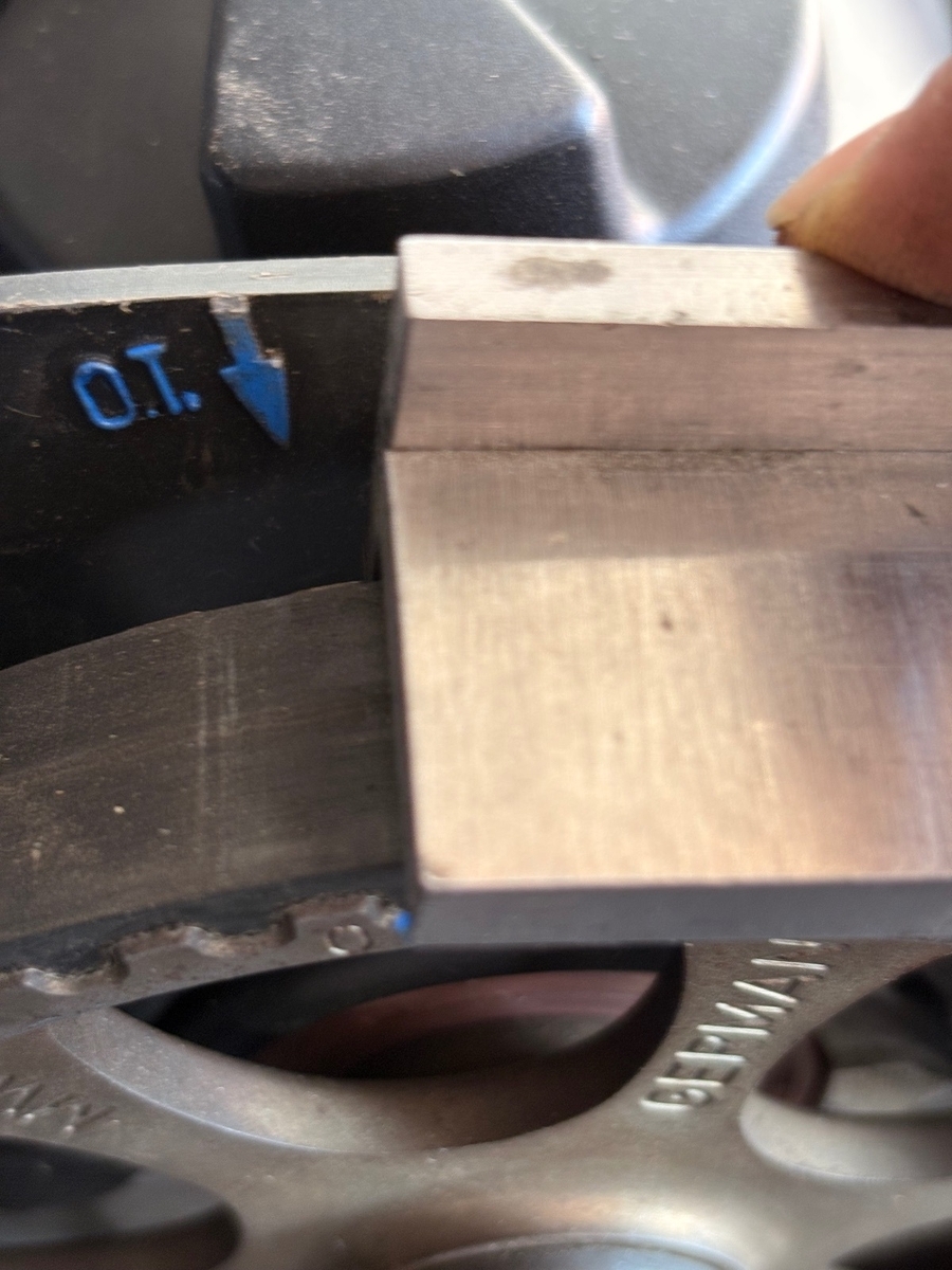

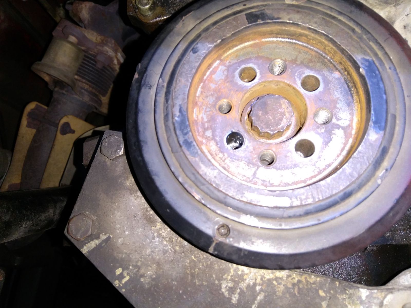

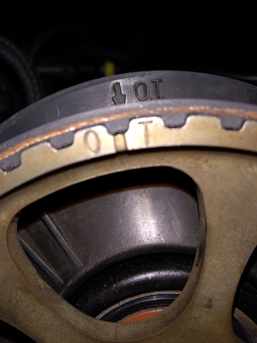

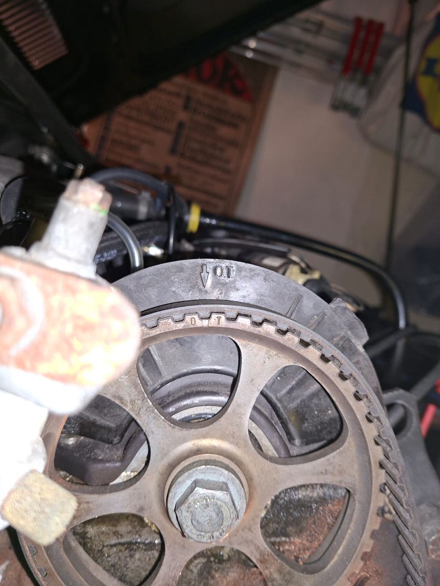

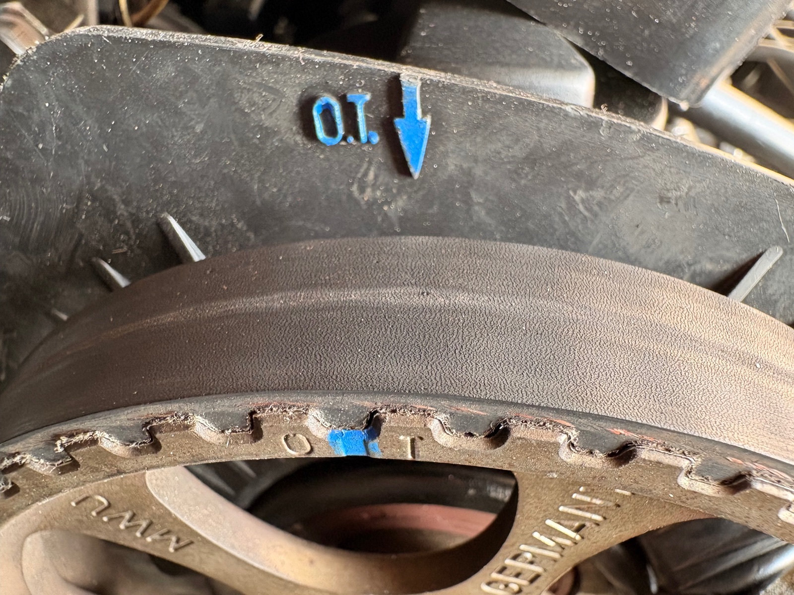

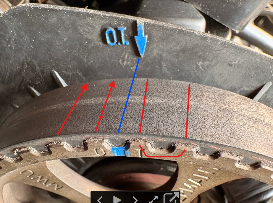

    Hier mal Fotos wie es VOR dem Spannen des Zahnriemens aussieht:

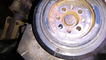

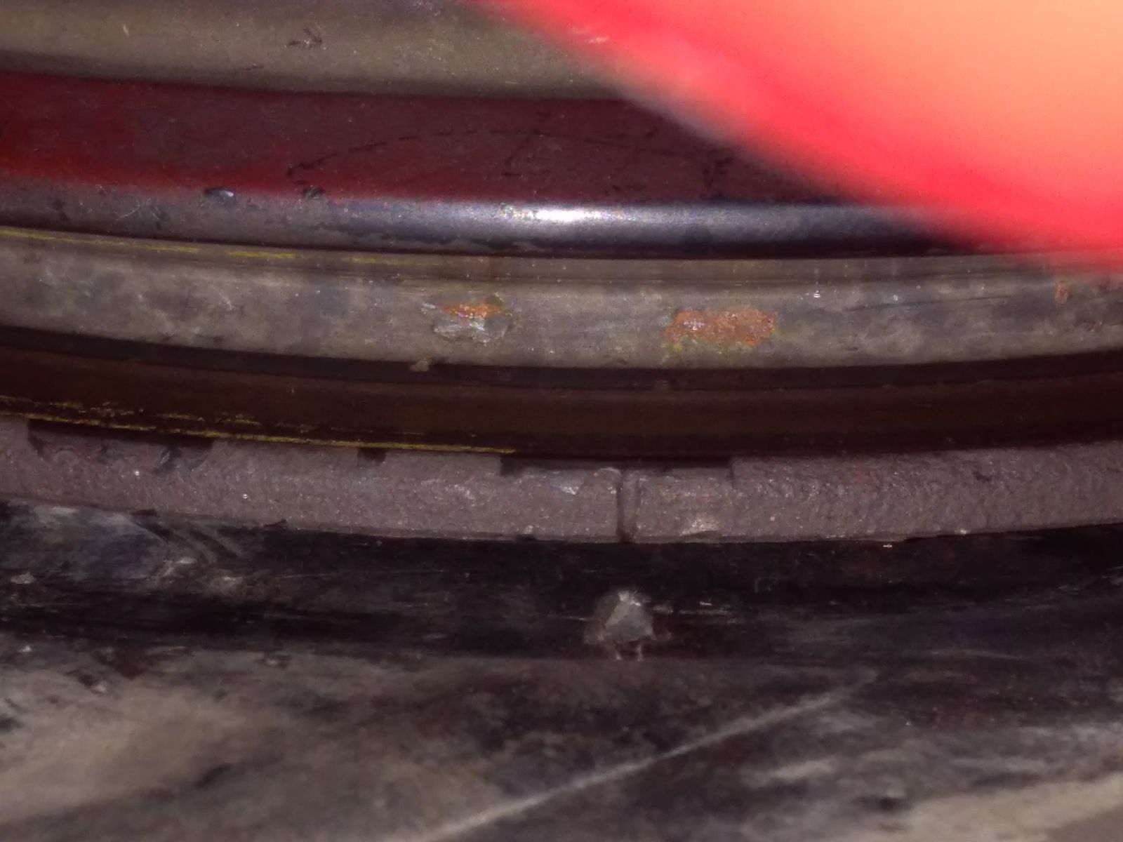

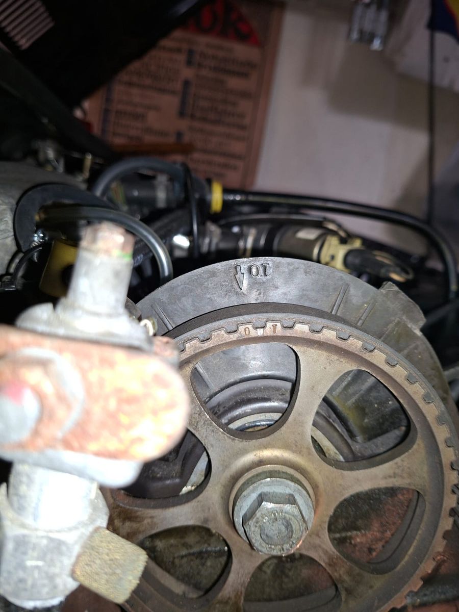

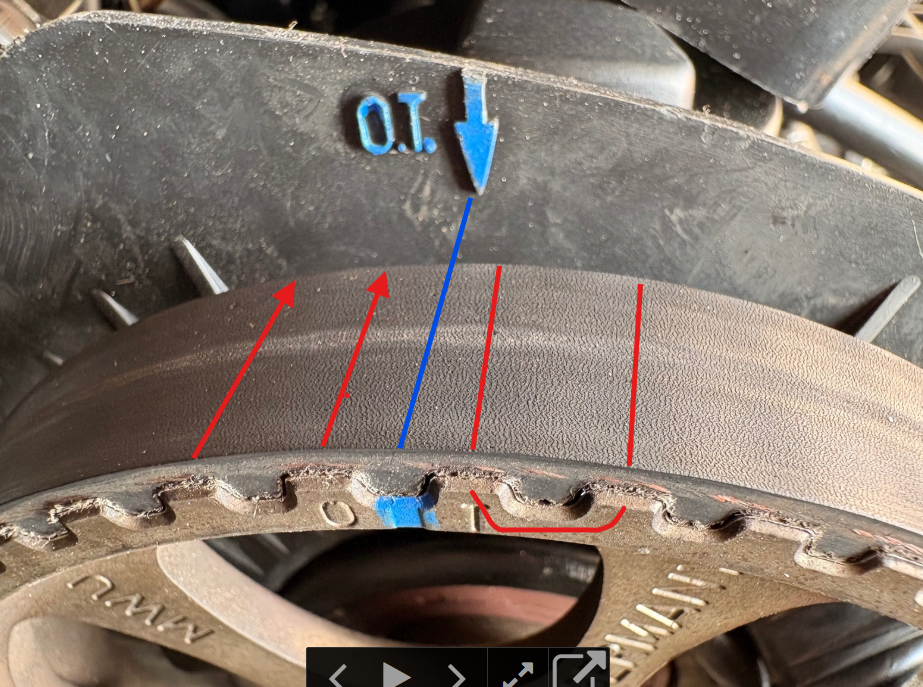

    Wenn ich den Riemen dann gespannt habe sieht es entweder an der Schwungscheibe so aus:

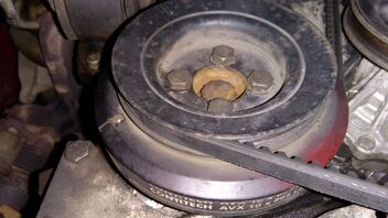

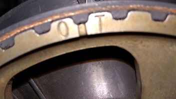

    oder wenn ich die Schwungscheibe auf OT bringe, an der Nockenwelle so:
    Also ca. ein halber Zahn Versatz, kann das wirklich sein?

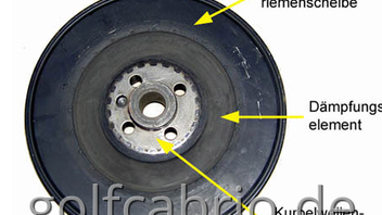

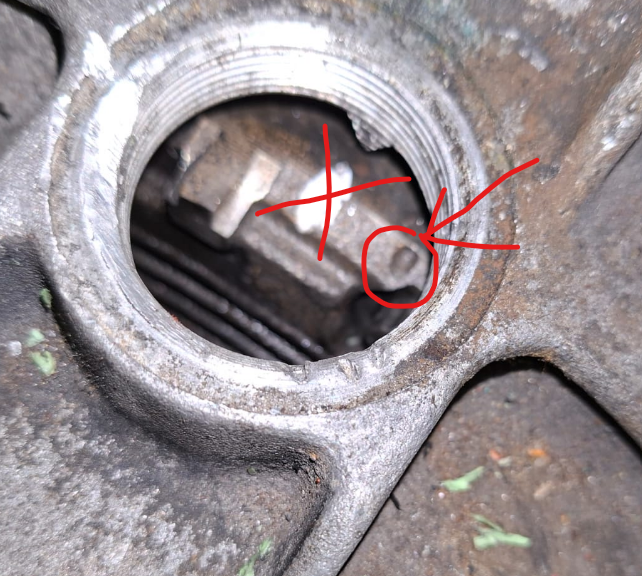

  • Hallo Micha,
    du hast einen Fehler bei OT der Kurbelwelle.
    Das markierte X ist nicht OT.
    Der Pfeil mit Kreis zeigt auf das kleine o, was OT ist.
    Wie hast du den Spanner gespannt. mit oder gegen der Uhrzeigersinn?
  • Hey Horst,
    super, danke dir, ich war mit da tatsächlich nicht mehr sicher, dann ist die Kerbe nur zum Ausblitzen des Zündzeitpunktes (6° vor OT bei der Markierung).
    Ok, dann hole ich den Riemen nochmal runter und setz alles wieder auf OT, diesmal mit dem Punkt auf der Schwungscheibe. Meinst du das löst dann auch mein eigentliches Problem mit dem Versatz um 1/2 Zahn?

  • Versatz um 1/2 Zahn
    1/2 Zahn am Nockenwellenrad = 1 Zahn am Kurbelwellenrad.

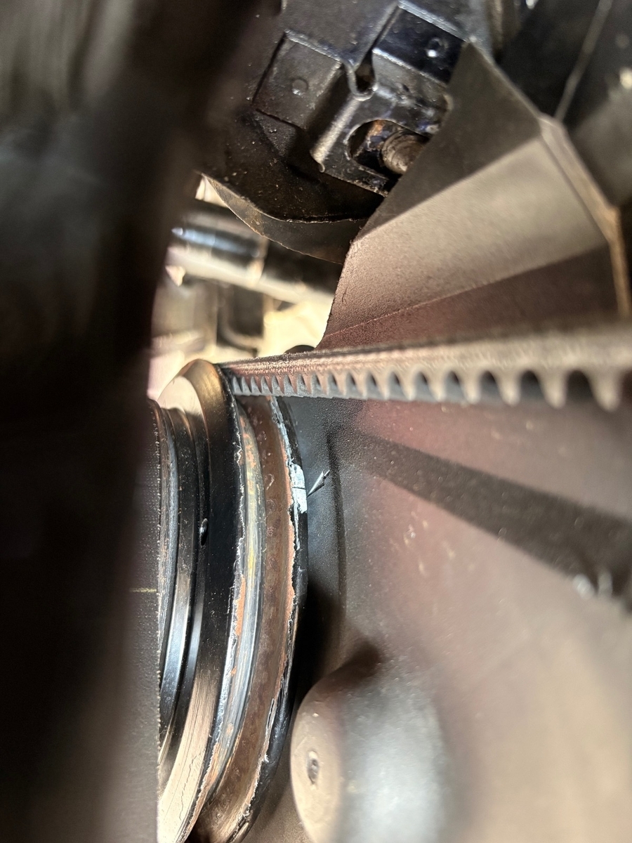

    Zahnriemen spannen MIT dem Uhrzeigersinn. Bei gegen den Uhrzeigersinn kann der Riemen an der Verkleidung schleifen.
    Mit dem Uhrzeigersinn schleift es an der Verkleidung.

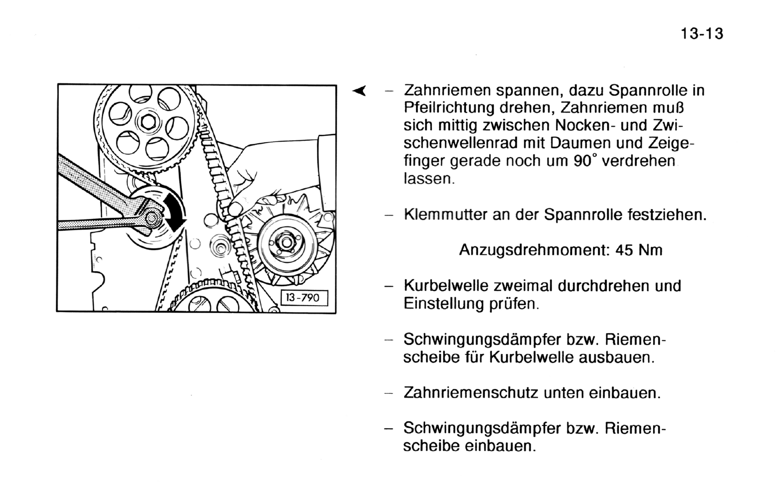

  • Die Spannrolle wird doch beim 2H auch im Uhrzeigersinn gespannt, oder?
    Danke für den Einwand. Du hast recht. Ich hatte es falsch in Erinnerung.
    sorry für den Fehler.

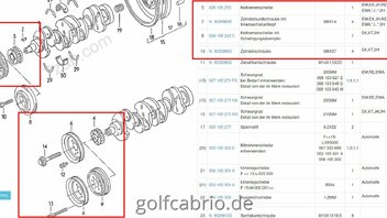

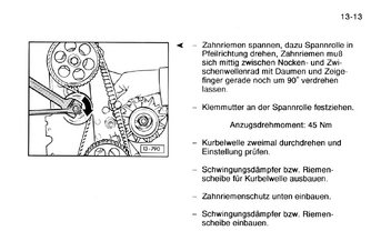

  • Hier die VW Werksanleitung.
