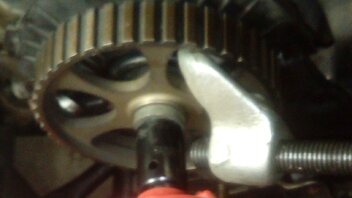

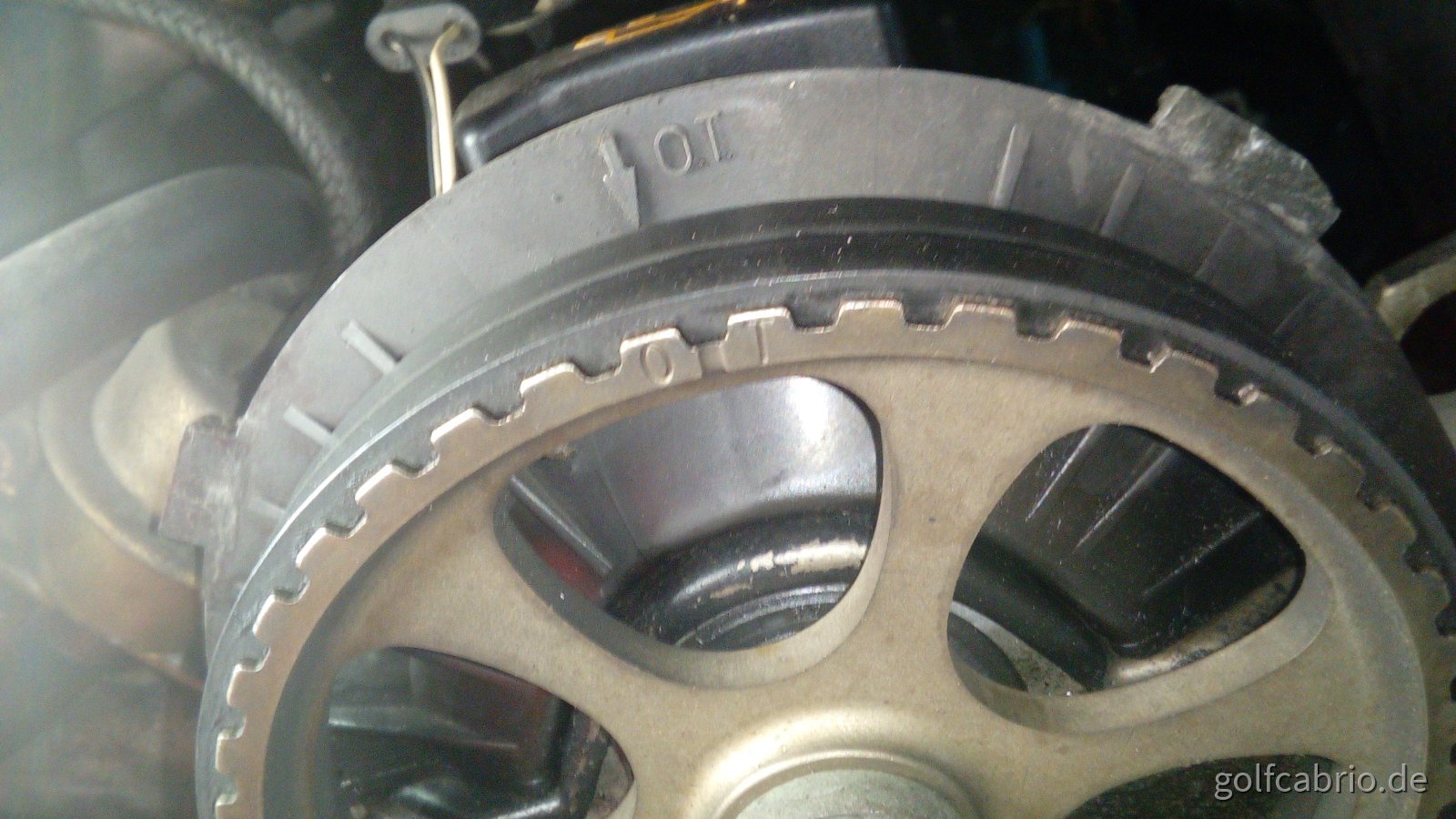

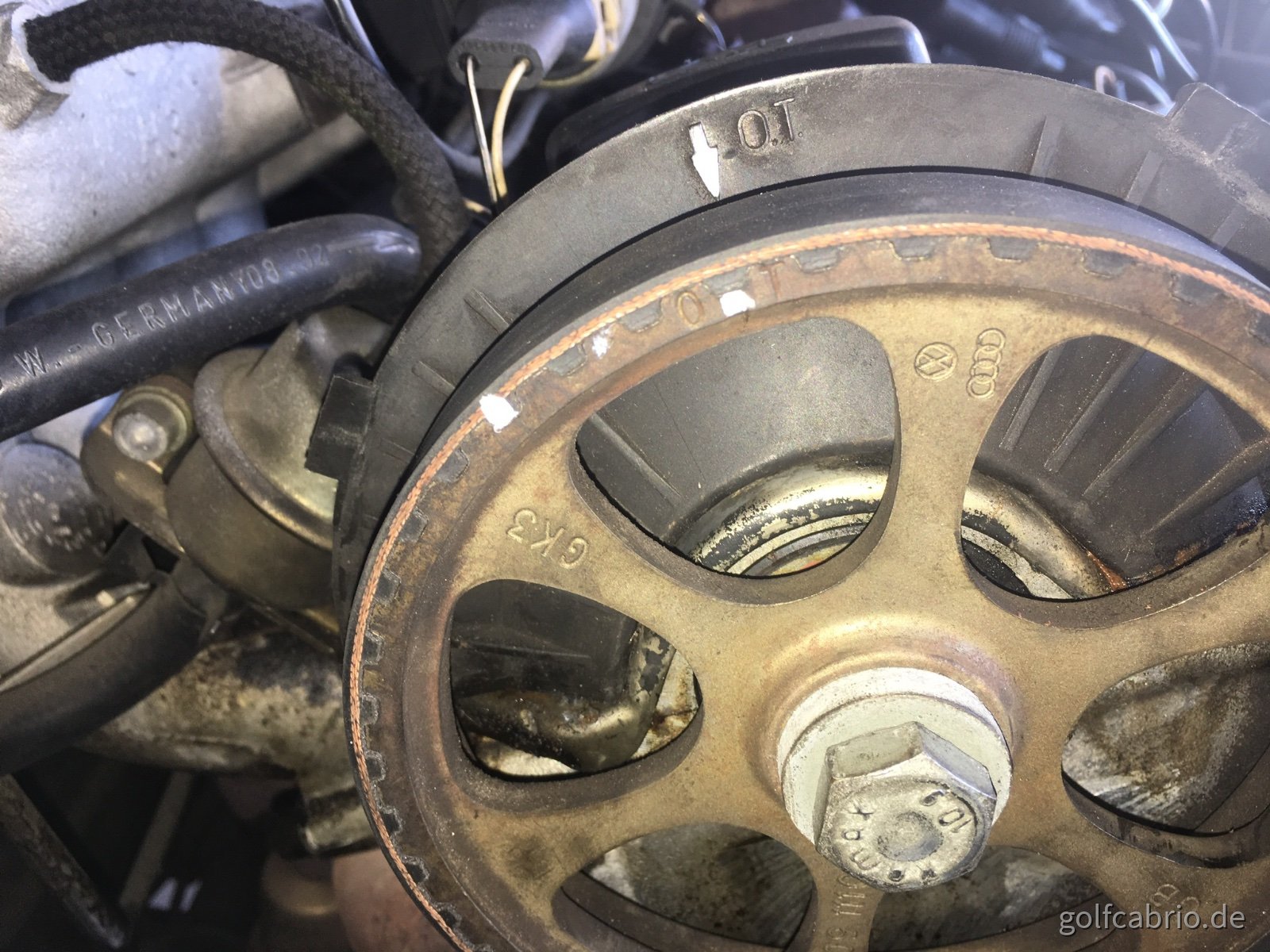

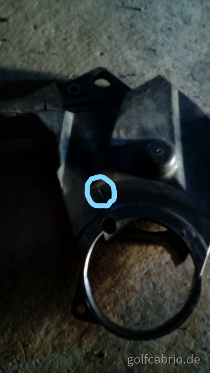

    1. Die Markierung für die Nockenwelle habe ich gefunden (Bild 1), aber keine weiteren.
    Daher habe ich diese selbst an allen Zahnrädern machen müssen. Ist das Normal
    oder habe ich was übersehen.

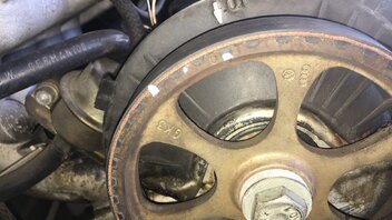

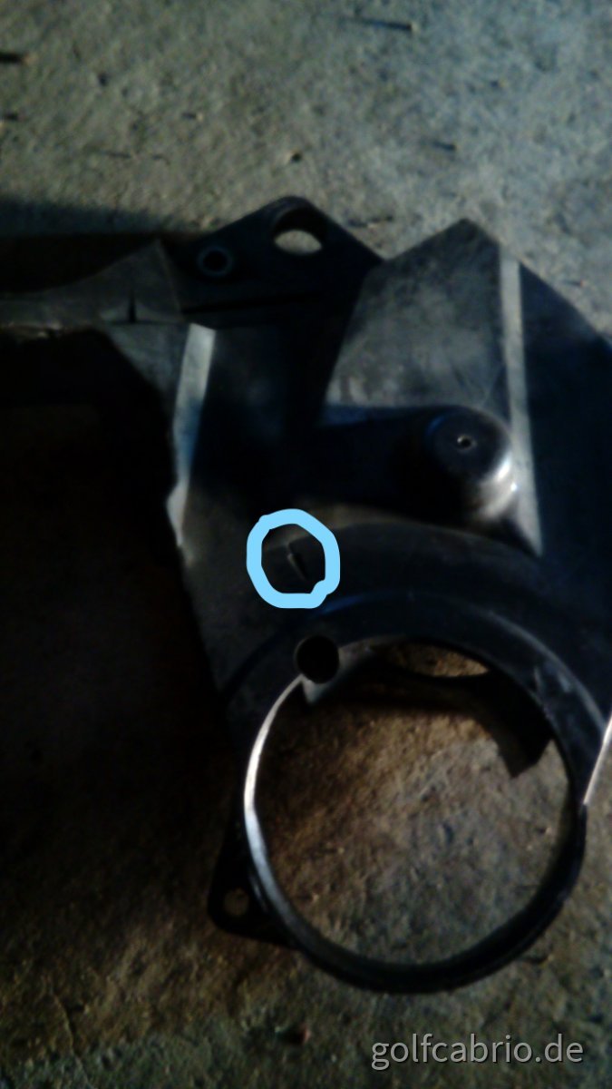

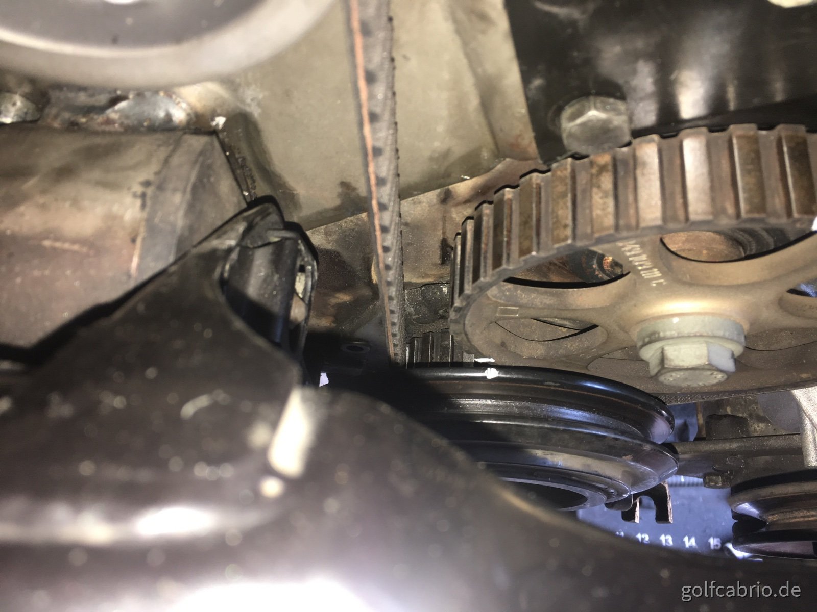

    2. Auf der unteren Abdeckung ist eine Markierung, die kann man aber nicht zur
    Einstellung verwenden, da sie ja abgeschraubt ist. (Bild 2)

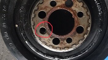

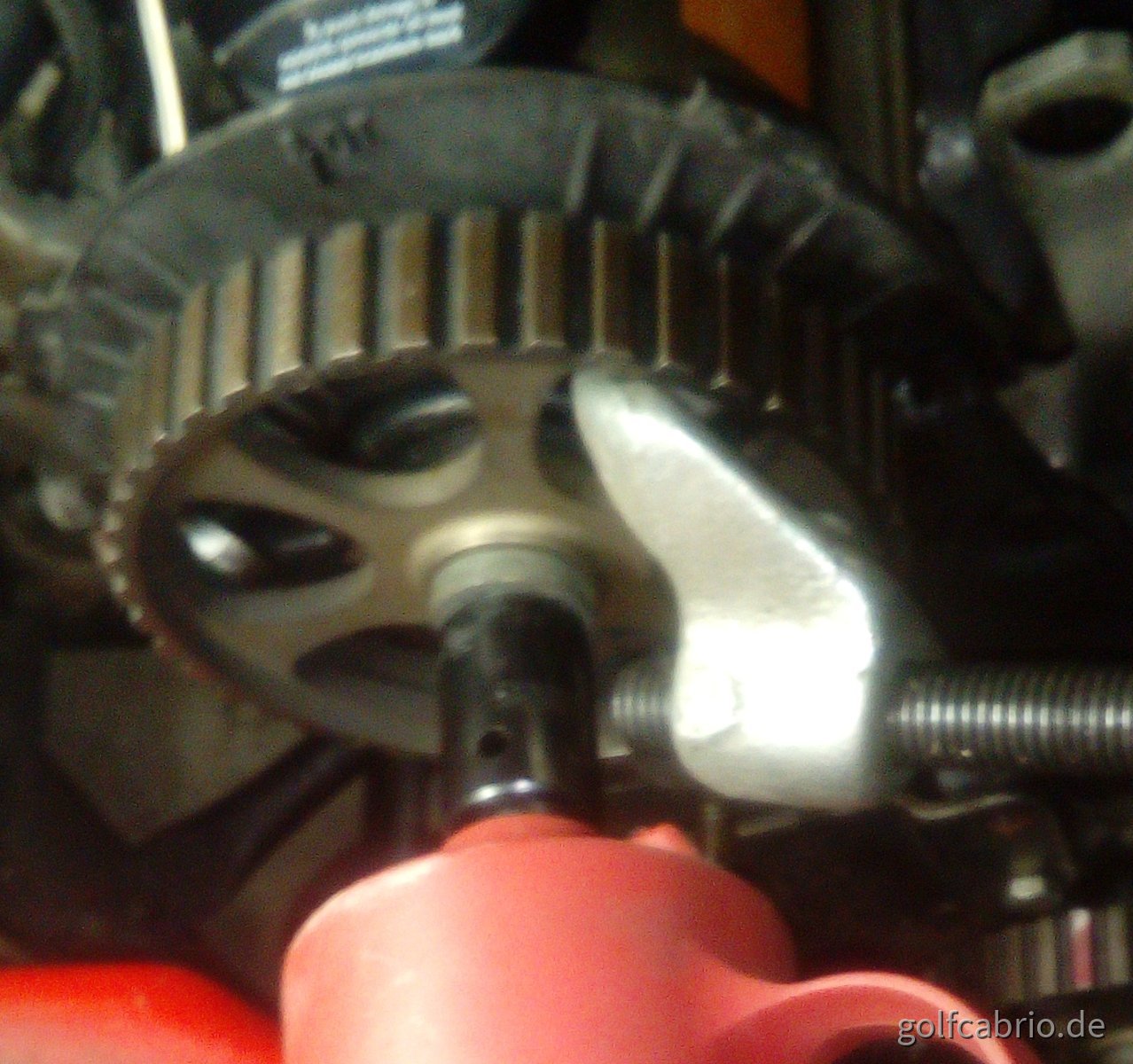

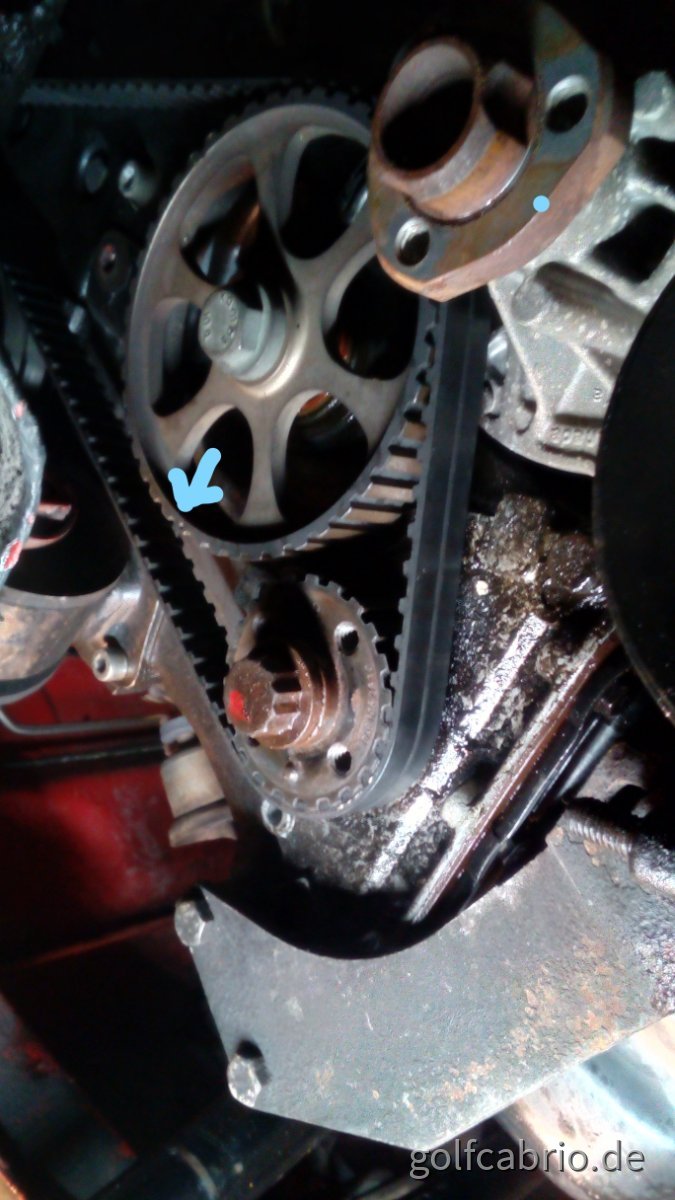

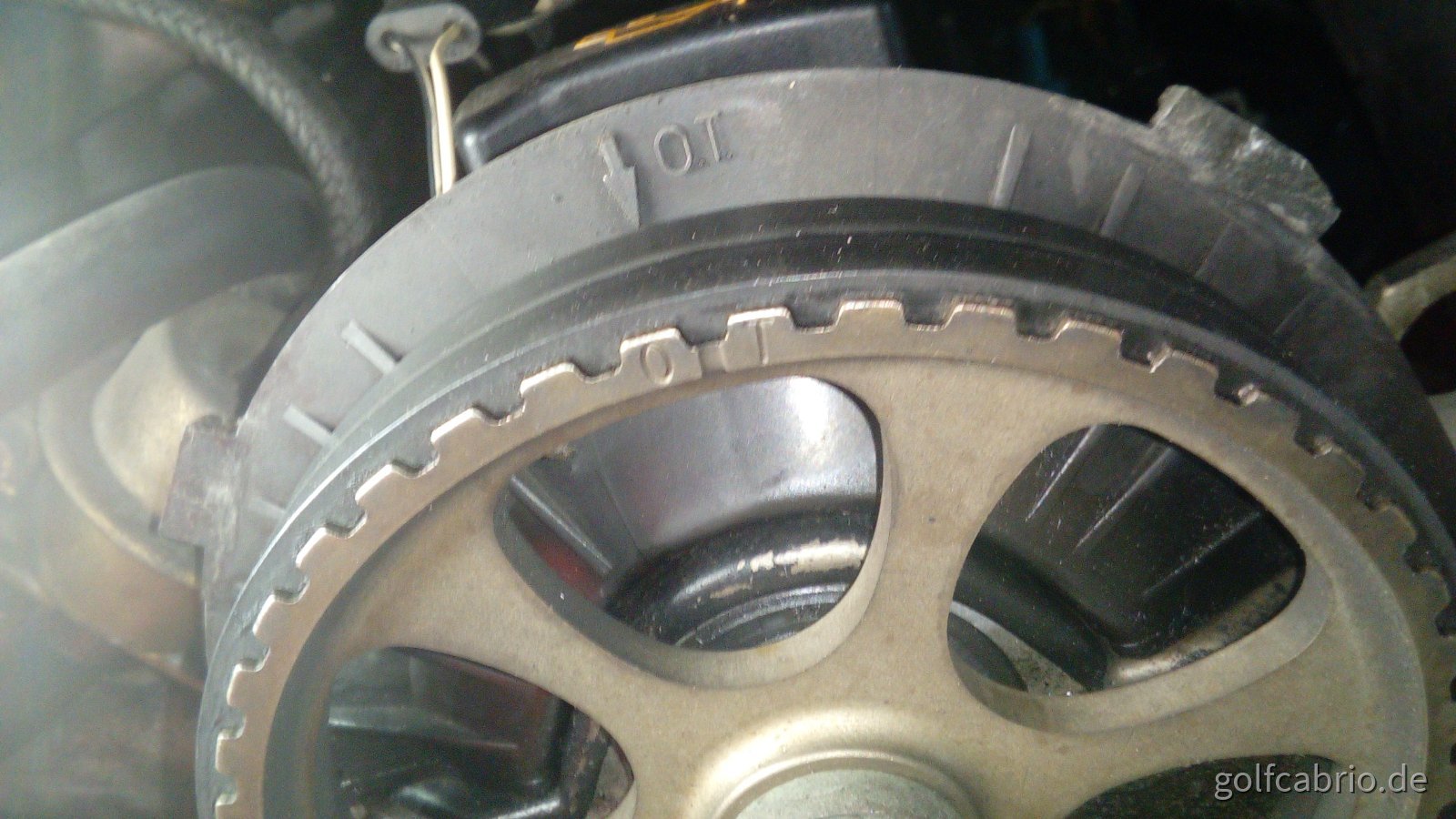

    Eine weitere Markierung habe ich noch am Zahnrad der Zwischenwelle gefunden
    (Körnerpunkt Bild 3 Pfeil). Dafür sehe ich aber keinen Bezugspunkt.

    4. Nach Abnahme der unteren Abdeckung habe ich an der Zwischenwelle eine
    leichte Undichtheit bemerkt (Bild 3). Sollte ich den Simmering und den Dichtring
    erneuern? Möglicherweise hält der sonst nicht so lange wie der neue Zahnriemen.

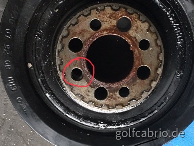

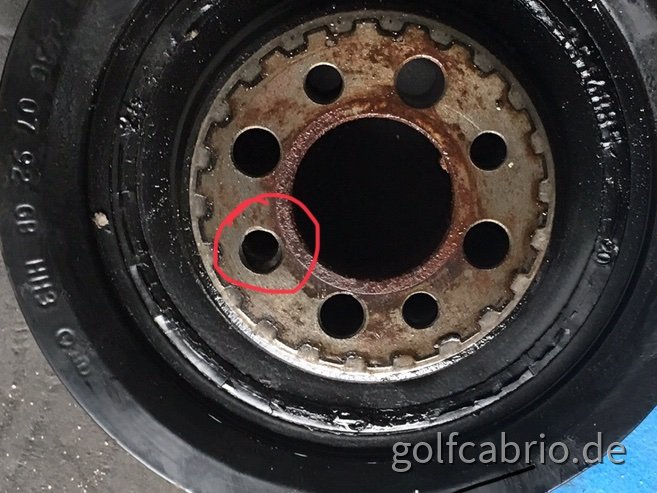

    5. In einigen Threads im IN wird immer die Keilriemenscheibe auf der Kurbelwelle
    zur Einstellung erwähnt. Diese hat zwar eine erhabene Markierung aber diese
    passt in verschiede Löcher damit ist ihre Stellung m.E. nicht eindeutig für
    Einstellungen.

  • Hallo,
    Da passt aber was nicht wenn die Nockenwelle jetzt schon auf OT steht und die Zwischenwelle weit von ihren Einstellpunkt entfernt ist!
    Eigentlich ist es ganz einfach einzustellen, hatte das selbe Problem jedoch fehlte mir damals eine Zündpistole.

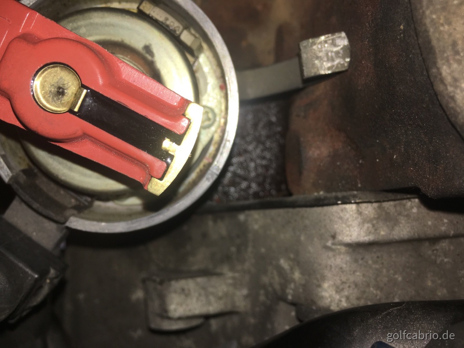

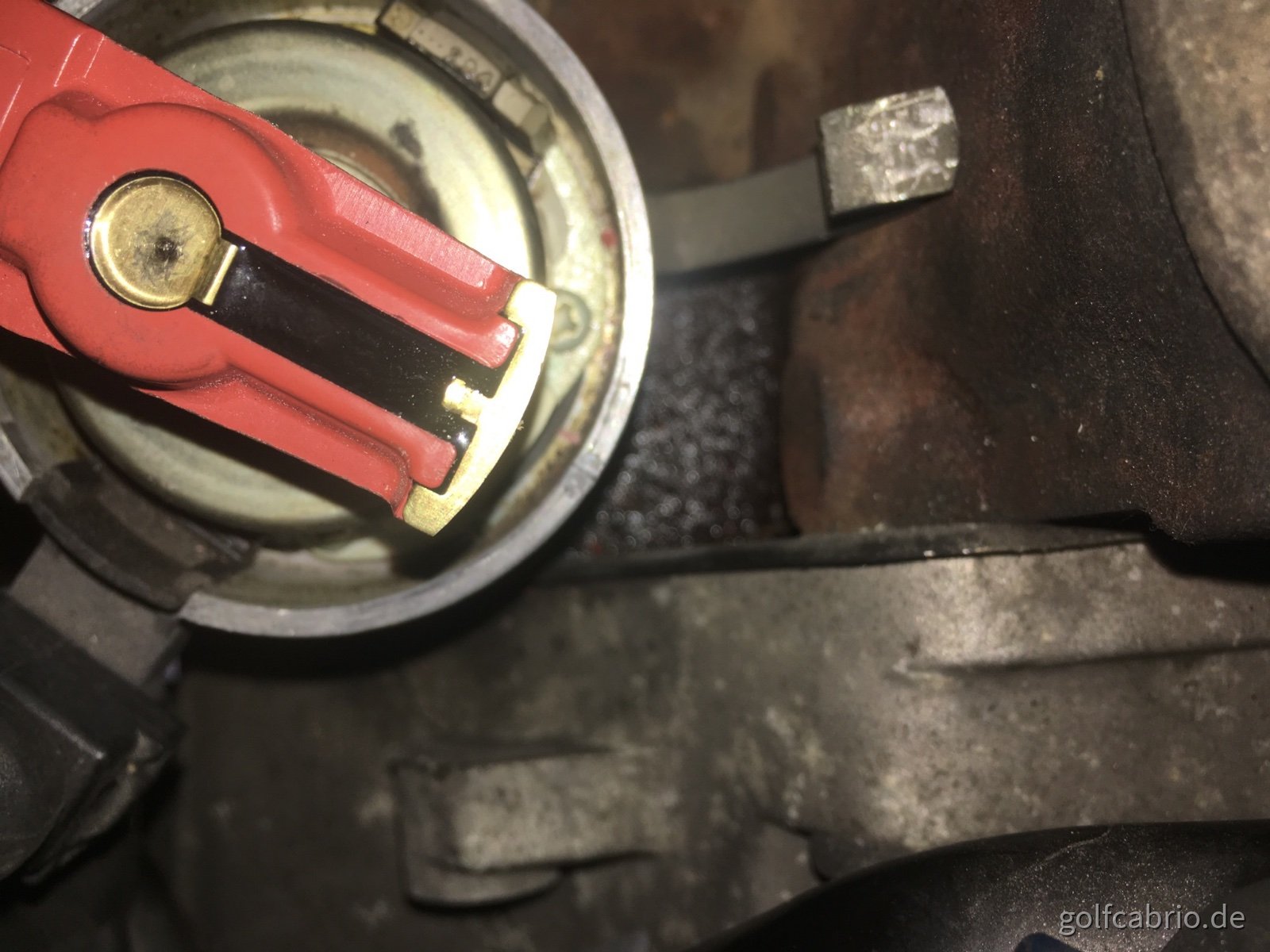

    Kurbelwelle,Nockenwelle und Zwischenwelle müssen alle auf ihren Markierungen sein Du kannst die Verteilerkappe auch noch abnehmen um dort den OT richtig zu haben!
    Am einfachsten ist es du machst überall dort wo eine Rille oder ein Loch eingestanzt ist mit einen Weißen Stifft das ganze nochmal deutlicher.

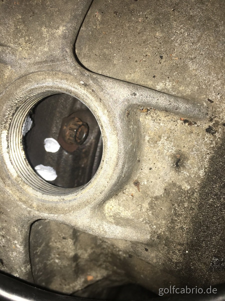

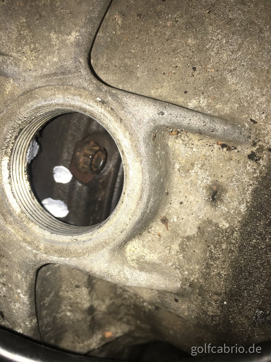

    An der Getriebeglocke ist auch noch eine Mackierung unter den grünen Deckel!
    Lg Bobby
  • Mit Holzkeile würde ich da nichts machen, du drehst den Motor nach auflegen und spannen der Spannrolle mindestens noch 2 mal trocken durch, das geht am besten über die Kurbelwelle 19 Vielzahn Nuss im Uhrzeigersinn!

    wieso ist die Zwischenwelle weit weg ??
    Aus meiner Erinnerung ... und auch Deinen Bildern kommt das in etwa hin .
    Ist aber bei so alten Autos gut möglich, dass es schonmal jemand verpfuscht hat .... dann müsste anschließend die Zündung korrekt eingestellt werden .

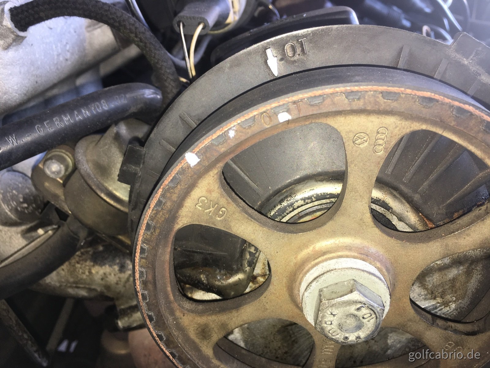

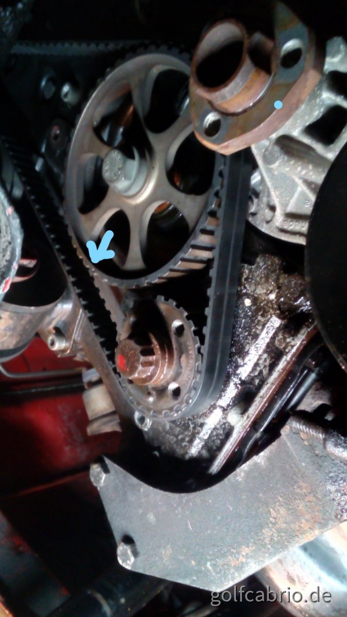

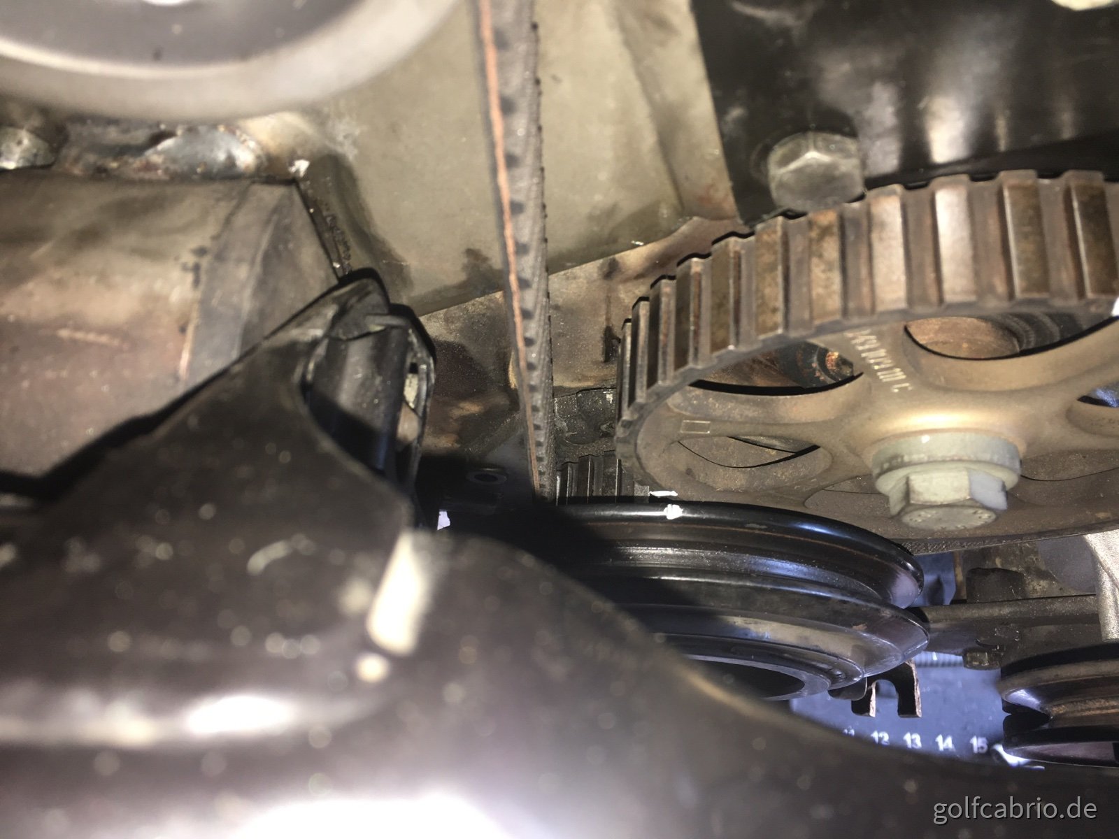

    Hier mal Beispielbilder !
    schöne Bilder. Aber man sollte ergänzen, dass der Verteilerfinger auf dem Bild nicht richtig steht. (Mitte Verteilerfinger zu Kerbe am Gehäuserand)
    Wenn der Verteilerfinger so steht wenn die Nockenwelle oben auf OT-Markierung steht, dann steht die Zündung auf 1-2 Grad nach OT.
    Ergebnis ist deutlicher Leistungsmangel.
    Hast du die Zündung anschließend eingestellt?

    Das mit der Riemenscheibe habe ich jetzt verstanden. Die Markierungen an den Zähnen
    von ZW und AW sind viel zu ungenau, da letzteres viel kleiner ist.
    Den Verteiler habe ich auch ab um den Verteilerfinger zu sehen. Die Markierung an der
    Schwungscheibe/Getriebe werde ich auch beachten.
    Mit der Riemenscheibe habe ich noch ein Problem. Die lässt sich ja in 4 Stellungen
    aufsetzen und der kleine Pickel ist im entsprechenden Loch immer sichtbar.
    Bei meinem Vorbesitzer wurde der ZR schon mal gewechselt. Daher sind auf der
    Riemenscheibe und der KW rote Markierungen (Bild 3). Vielleicht kann ich die verwenden.
  • Ich habe jetzt alle Markierungen wie auf den Bildern von Bobby. Auf meinem 1. Bild war die Nockenwelle etwas vor OT. Das habe ich korrigiert.
    Nach nochmaligem Durchdrehen war die Kerbe
    der Riemenscheibe auch bei derZW. Der Finger
    des Zündverteilers steht etwas rechts der Kerbe,
    also Früzündung. Die Bilder stelle ich nicht rein,
    sind wie bei Bobby.

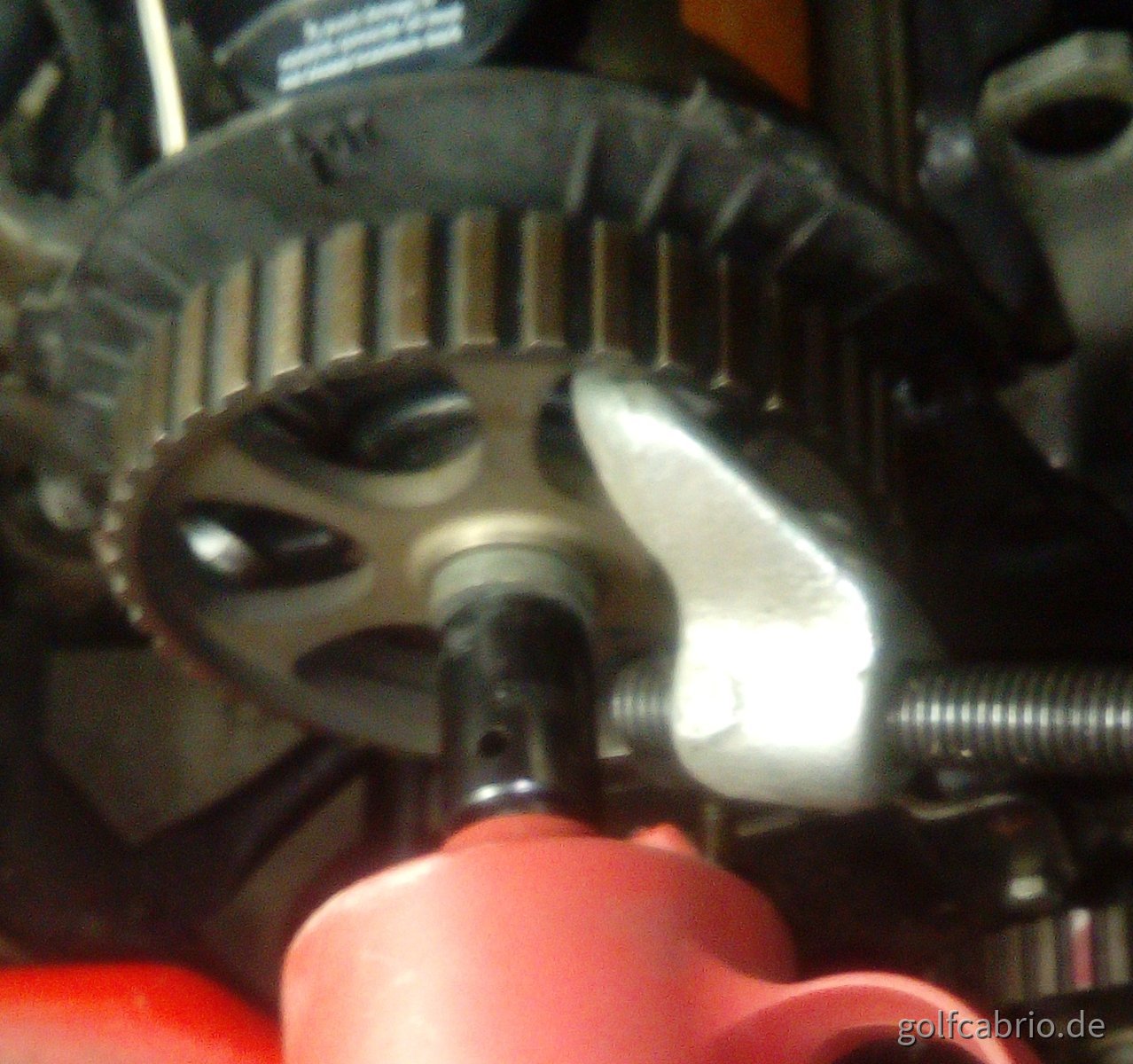

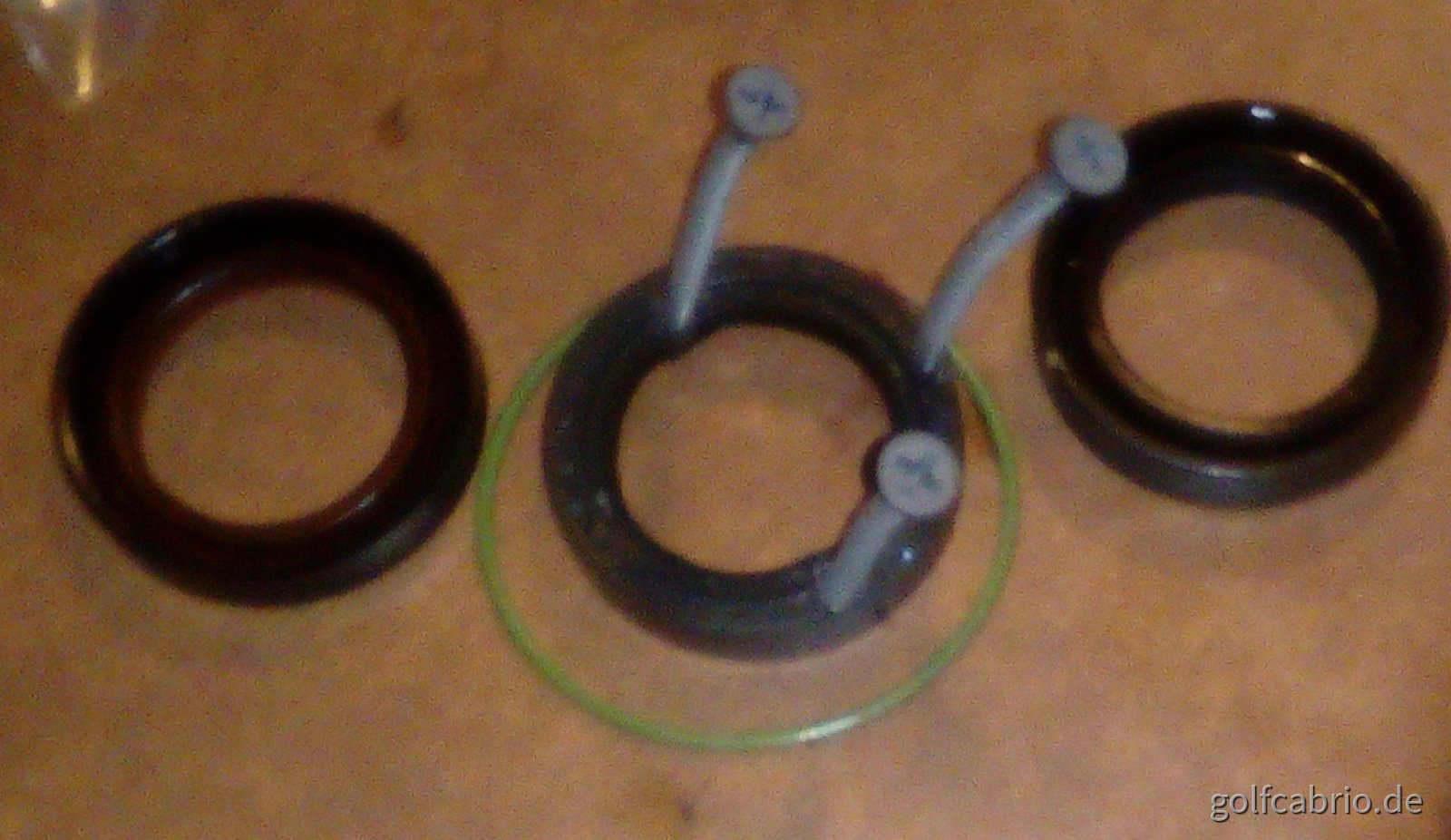

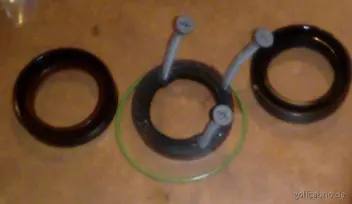

  • Ich habe jetzt die Dichtung der Zwischenwelle und den grünen O-Ring vom Gehäuse
    das den Dichtring trägt ausgetauscht. Jetzt könnte ich auch noch die Dichtringe von der
    Nockenwelle und Kurbelwelle wechseln.
    Aber die Kurbelwelle steht ja jetzt auf OT und ich habe gelesen, die NW darf in
    OT-Stellung nicht gedreht werden. Die Schraube sollte mit 80Nm angezogen sein.
    Wenn ich jetzt Kraft zum Abschrauben einsetze könnte sich die NW doch drehen.
    Würde das die Ventile beschädigen? Klar, das Rad muss fixiert werden, aber nen RUCK
    kanns geben.
    Die Schraube der Kurbelwelle ja viele Zähne (k.A. wie die heißt) und soll mit 190Nm
    angezogen sein. Die werde ich wohl nur schwer aufdrehen können. Einen Schlagschrauber
    mit 1300 Nm habe ich und die Wellendichtungen hatte ich mitbestellt.
    Die Simmeringe von NW und KW sind anscheinend noch dicht, aber wenn einer undicht
    ist, könnten NW und KW Dichtringe auch schon abgenutzt sein.
    Was würdet ihr mir raten? Ist es besser alle erneuern, da die Riemen gerade ab sind?

    Bei dem Alter würde ich alle Simmeringe mit erneuern , ist ja gerade ein Abwasch.
    Drehe die Kurbelwelle eine Viertel Umdrehung nach links oder rechts, dann stehen alle Kolben auf halber höhe und kommen nicht an die Ventile , egal was Du an der NW verdrehst .....
    Nach dem Wechsel der Simmeringe drehst Du erst die NW wieder auf OT, danach die KW wieder zurück auf OT
