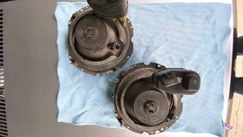

Das Auto ist ja ein Standart G1C soweit mir das jetzt hier gesagt wurde, aufgrund der Innenausstattung usw vielleicht wurde im Standart ja gespart ,und deswegen diese Lampen wäre ne Erklärung 😎
Alles gut hab mir jetzt einen bestellt bei Classic Parts einen H4 und einen hab ich von Ulridos.
Da ich das Problem nicht erkannt habe ,warum mein 1992 keine H4 Leuchtmittel verbaut hat kamm es zu dieser Diskussion die mich ja insofern weiter gebracht hat ,das ich die Scheinwerfer jetzt austauschen werden/ muss dachte alle hier haben sowas wie ich verbaut ,und irgendwie muss da H4 ja rein passen dachte ich mir.
Nun sind die Scheinwerfer demontiert und warte nur noch auf den Zweiten Scheinwerfer von CP und den Leuchtmittel 😎
Trotzdem alles komisch 😅

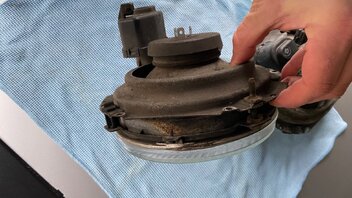

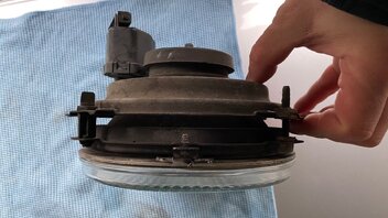

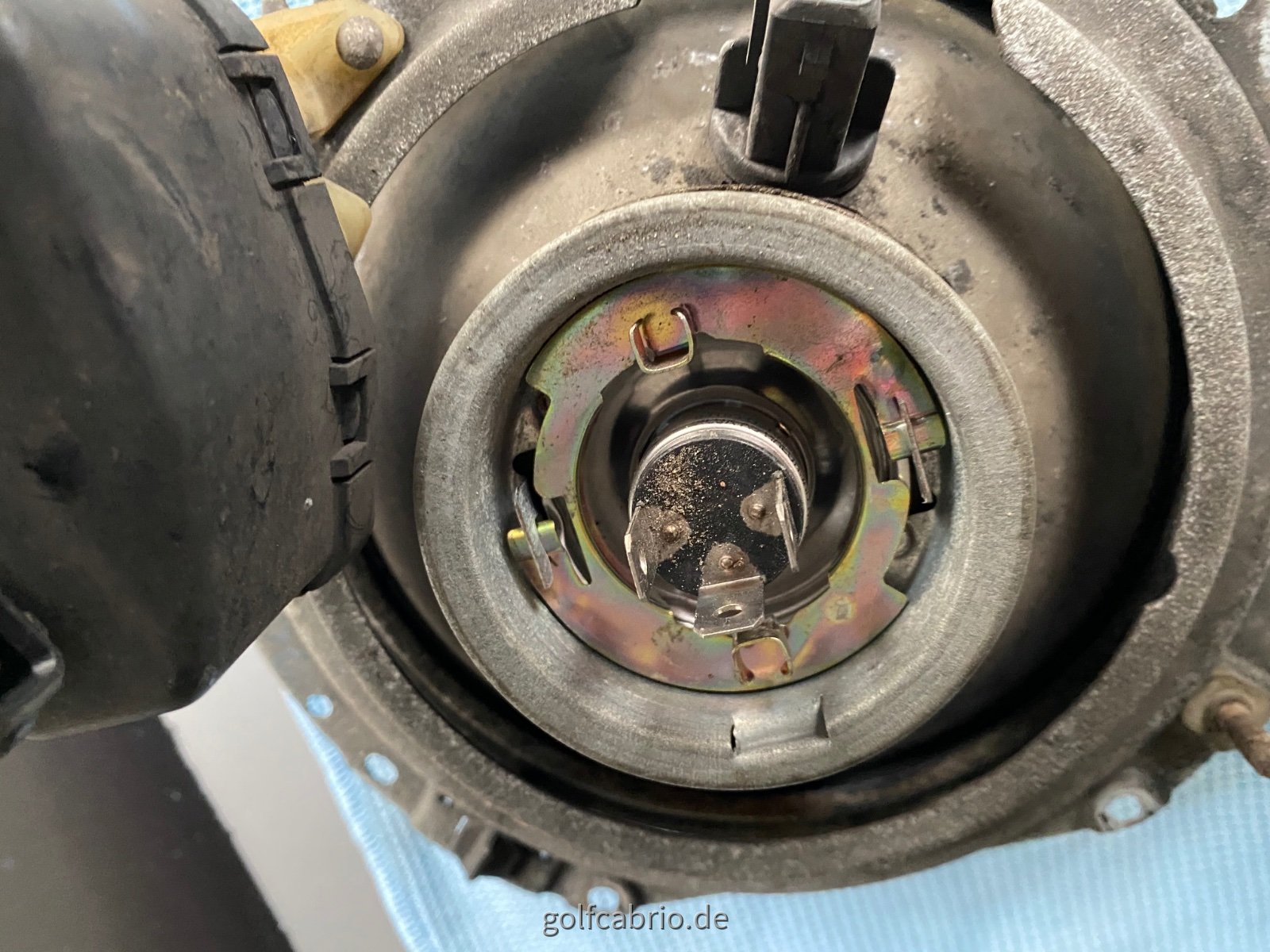

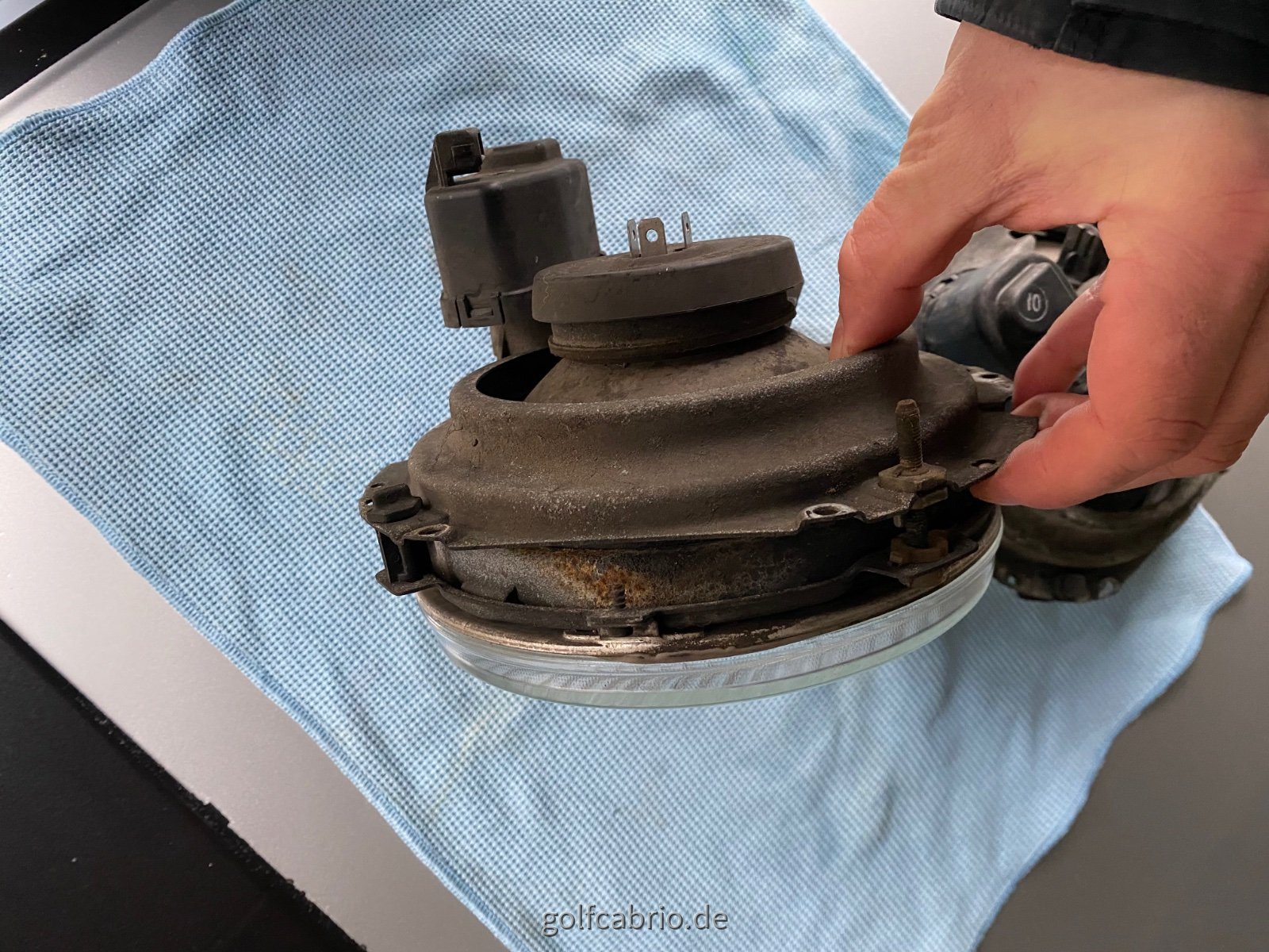

Hier mal Bilder von den alten die so ja nicht geben sollte👻
Also für mich nicht interessant ,da die Stecker fehlen!
trotzdem danke!
Lg Bobby

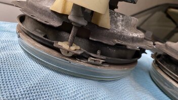

Mich würde interessieren wie das ganze Konstrukt aussieht . Der Bilux Reflektor hat andere Halterungen als die LWR Reflektoren . Je nachdem wie das gelöst wurde , passen evtl H4 von der Limo , die sind aber auch nur unwesentlich preiswerter als die mit LWR.....
Da wurde auf jeden Fall bei Dir etwas gebastelt..... und für besseres Licht ist der erste und größte Schritt korrekte H4 Scheinwerfer . Ein Relaissatz ist danach noch mögliches Tuning .....
preiswerte H4 mit LWR findest Du in den anderen Anzeigen des Anbieters bei kleinanzeigen ..... das ist mein Kram .
Das sieht alles ziemlich Orginal aus😅 der eine Scheinwerfer war deiner?

okay danke für die Aufklärung da wurde anscheinend schon gebastelt 👀🥴
wenn es das so im BJ 1992 nicht gab😅
Lg
LWR Motoren habe ich!
Funktioniert auch an beiden Seiten,da werd ich wohl investieren müssen, gib dir recht 150€ ist mit Motor dann auch okay😉
Lg
verstehe ich jetzt irgendwas falsch?
Auf meinen Scheinwerfern steht Hella!
nur das Innenleben scheint ja ein anderes zu sein

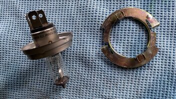

Meinst du nicht ich könnte mit diesen Adapterringen arbeiten da brauch ich keine neuen Scheinwerfer nur die Adapter und neue Leuchtmittel H4!?
