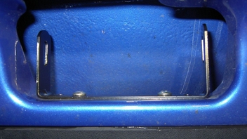

diese Abdeckgitter gab's 74 bis 78 in den Limos. Damals waren die Stoßstangen so schmal, das die Öffnungen im Frontblech sichtbar waren. Damals waren die Gitter deshalb Serie. Ab Mj 79 kamen die breiteren Stoßstangen und die Teile entfielen

Blende in Frontblech, offene Version, passend für Golf I + CabrioBlende in Frontblech offene Version passend für: Golf I Golf I Cabrio Jetta I Caddy I Made by WERK34www.werk34.deBlende in Frontblech, geschlossene Version, passend für Golf I + CabrioBlende in Frontblech geschlossene Version passend für: Golf I Golf I Cabrio Jetta I Caddy I Made by WERK34www.werk34.de -
Aha,
aber 2x 40 € ist aber mal ne Ansage für so ein bisschen Plastik. Aber trotzdem ne gute Idee die Löcher mal zu schließen.
Sieht echt gut aus , Hauptsache man verbessert dadurch die Optik
Endlich sind die unschönen Löcher im Frontblech zu

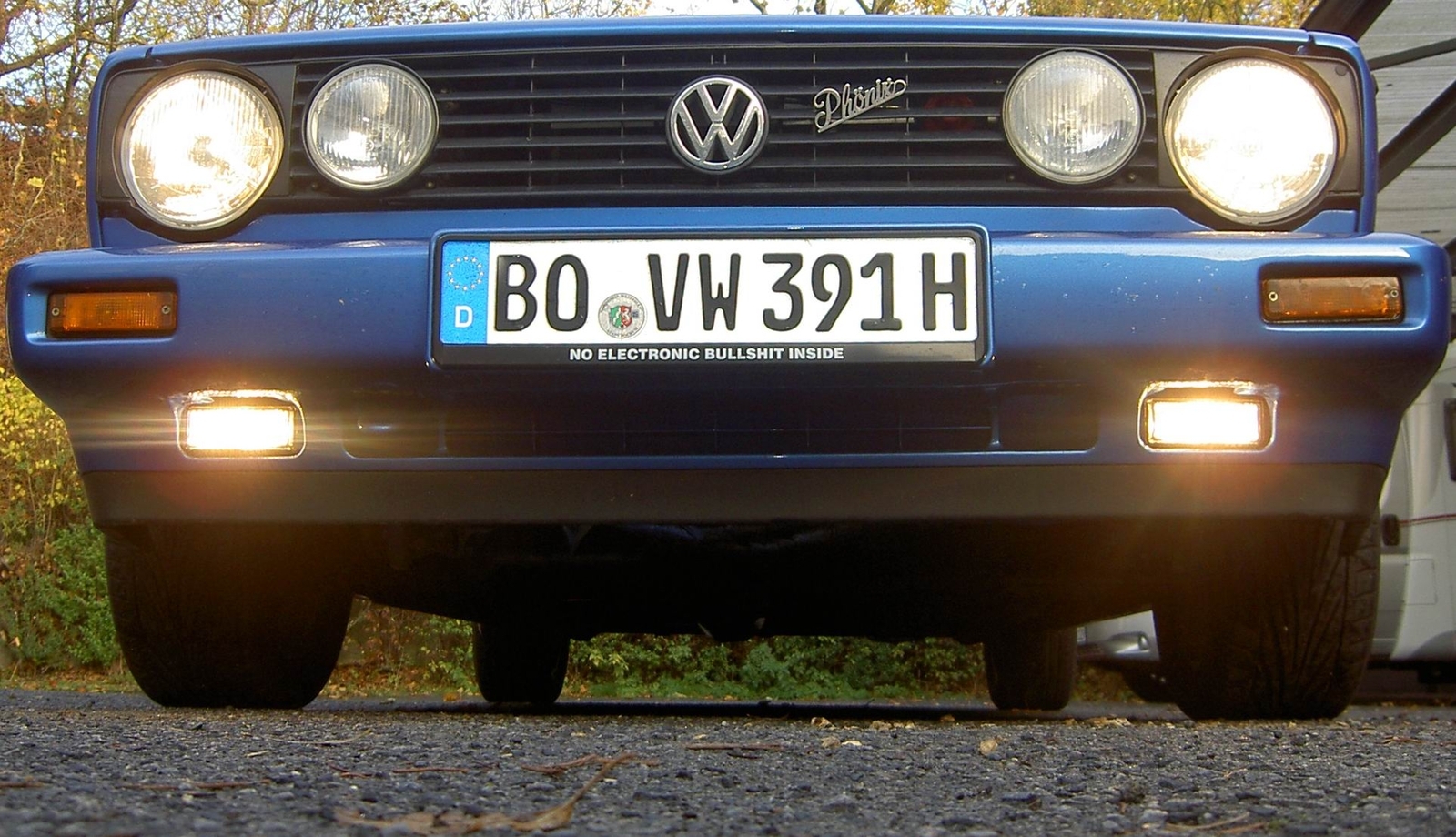

Passend zur dunklen Jahreszeit habe ich dem Phönix Nebler geschenkt
Die originalen Eierkohlen gefielen ihm nicht - er hat sich hierfür entschieden:

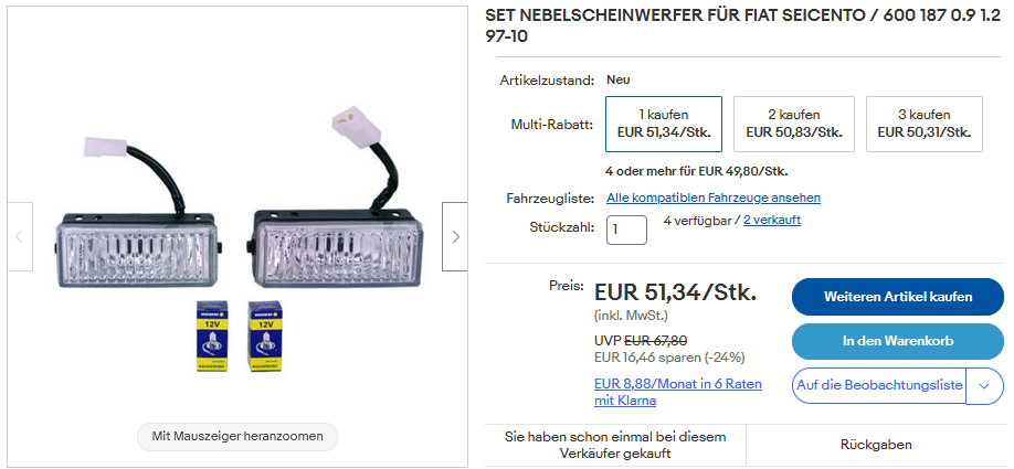

Für jede Art der Befestigung sind Halter dabei:
Die Wesem-Dinger sind robust und stabil und passen harmonisch in die Stoßstange wie die Katze ins Körbchen
Mit meinen umfangreichen Winkelwerkzeugen war die Versenkung der Schrauben ohne Stoßstangendemontage kinderleicht:
Stecker gecrimpt - Kabel in Scheuerschutz eingezogen - ordentlich verlegt - feddich
VW war so lieb und hat die Kabelage schon bis unter den Ausgleichsbehälter vorverlegt
Zum Schluß schnell noch ein Relais unten links in die ZE rein und schon lief die Geschichte:
Freie Sicht für freie Leute
Als ich bei der Montage so gemütlich vorm Auto lag machte Phönix vor meinen Augen schwarzes Pipi
Dichtung vom Öl/Wasser-Wärmetauscher wird wohl hinüber sein - ist ne ganz schöne Sauerei in Tropfenform
Gleich alles neu bestellt: Dichtung - Wärmetauscher - Ölfilter - Öl - wird wohl bis Ende der Woche eintreffen
Endlich wieder was zu schrauben was man nicht unbedingt gebraucht hätte

Wenn schon Nebler dann wirklich so.
Das haben wir an Katrin`s "Acapulco" genauso vor...die Idee ist nicht neu.
Gibt ja im web einige Beiträge zu den Nebelleuchten vom Fiat Seicento am Golf 1 Cabrio.
Nur zu der vorinstallierten Kabelverlegung/-verbindung zur ZE incl. Relais hätte ich gerne noch etwas genauere Infos...also was, wie, wo verlegt/angeklemmt wird.
Das NSW KAbel liegt seit anbeginn des 1ers bis unter dem BKV . Musst nur von da nach vorn verlängern.

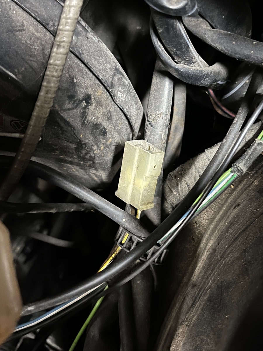

golf-open-fan : Kommt/geht dieser Stecker mit den Kabeln auf dem Foto von/zur ZE oder wo geht der hin bzw von wo kommt der ?!
Und liegt da auch schon ein fertiger Kabelstrang an einem vorinstallierten Lichtschalter im Cockpit zur ZE ?
