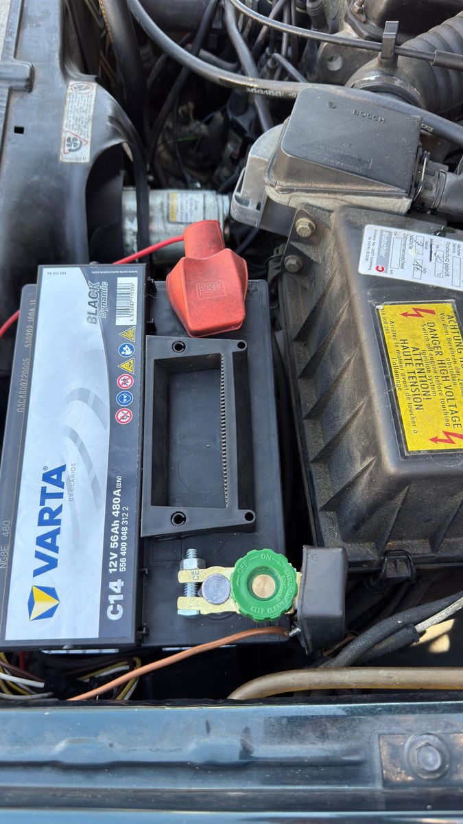

Wenn der Wagen mal nicht mehr anspringt: schmeiss diesen dummen Schalter raus - das Ding schadet mehr als es nutzt.
Ich kenne mittlerweile schon 3 Leute denen ich durch Entsorgung dieses Humbugs performancetechnisch sehr helfen konnte.
Einer davon hatte sich unsinniger Weise den Anlasser getauscht - sprang danach noch immer nicht an.
Seit dem das Ding weg ist läuft der Wagen auch mit dem alten Anlasser als wenn nix gewesen wäre.
Hast du einen anderen Tipp?
Klar könnte ich jeden Winter mir die Ratsche zum Unterstellplatz nehmen um den Minuspol abzuschrauben
Aber der Mensch ist ja bekanntlich faul ![]()

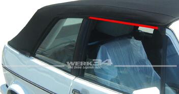

Hallo Zusammen
Bei meinem Cabrio hab ich folgendes "Phänomen" festgestellt und suche nun Hilfe wie ich das wieder ausbessern kann.
Wenn ich die Fahrertür zu machen musste ich einen Zeit lang das Festern oben immer in den Gummi vom Verdeck drücken.
Nun ist es sogar schon soweit, dass das Fenster sich gar nicht mehr in die Dichtung drücken lässt und wieder rausspringt.
Somit ist dort immer ein leichter Schlitz, wenn ich waschen will muss ich dort extrem aufpassen weil dann Feuchtigkeit reinkommt.
Wenn ich mich reinsetze muss ich auch immer dran denken, dass ich das fenster runterfahre und dann wieder hochfahre sodass die Scheibe in den Gummi reinfährt und dicht ist![]()
Woran liegt das? DIchtungen neu? Verdeck verzogen oder zu Stramm angezogen am Auto?
