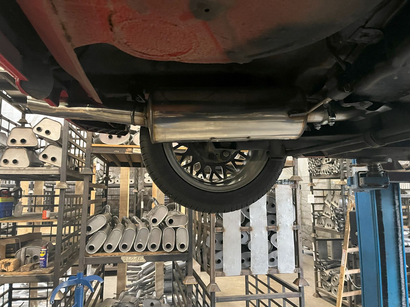

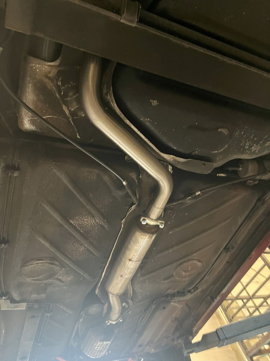

Man hat Anfang Februar bei der Montage von der Anlage neue Fotos gemacht damit man sieht das sie ohne probleme passt.
Bestell sie bei Novus direkt, dann hast du auch keine Probleme beim Einbau. Die verkaufen dir dann das richtige für dein Cabrio.

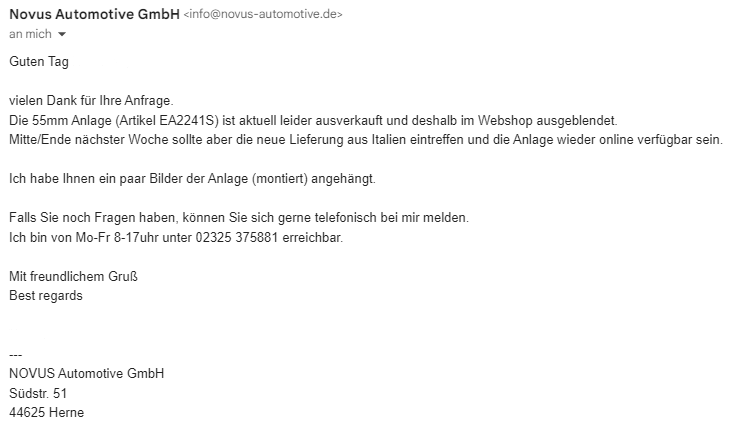

Habe Novus mal ne Mail geschrieben mit meinem Anliegen, mal gucken was als Antwort zurück kommt ![]()

Ich finde die 55 mm AGA spontan auch nicht auf deren Seite. Ruf mal bei Novus direkt an. Die sind super nett und helfen dir auch sofort weiter.

Die ersten beiden Links passen wenn du einen 2H hast. Das ist die normale Anlage nur in Edelstahl.
Der dritte Link passt nicht,der ist für die alte Bodengruppe.

Bei den ersten beiden hab ich jetzt keine Info gefunden ob die wirklich 55mm sind

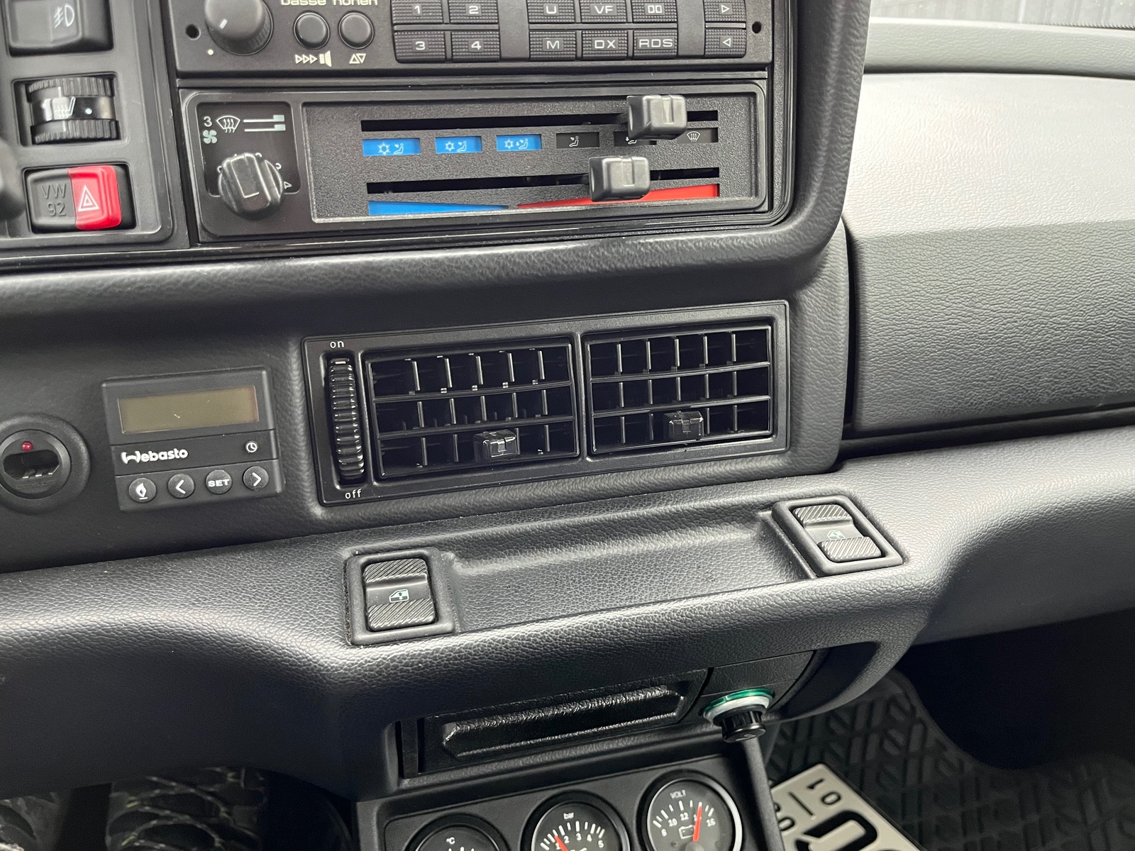

Also müsste ich quasi folgende Sachen "nur" mitbringen:
- Zusatzinstrumente (bereits bestellt, kommen heute an)
- Blende für die Instrumente (dort wo jetzt die ELH Schalter sind)
- Blende für die ELH Schalter (ziehen ja um nach oben neben mittleren Luftauslass)
- Öldruck & -Temperatur Geber
Das wars oder?

Noch ist keiner in Aussicht. So bald ich das weiß bist du der Erste der das erfährt

Dann wandern wie geplant die Fenster Heber nach oben und unten kommen dann die Zusatzintrumente hin

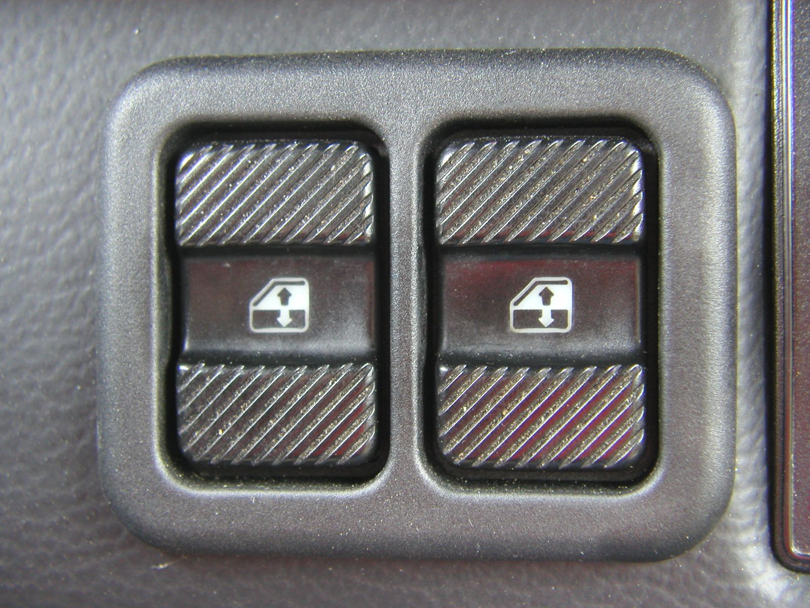

schön, dass du die Teile, insbesondere den Einbaurahmen vom Corrado gefunden hast!
Uch habe heute nich ein Foto des großen Knieschutzes vom US-Airbagmodell geschossen. Da sind die Schalter für die elektrischen Fensterheber gut zu erkennen.
ja der Knieschutz is schon echt cool aber ich als "klobiger" 1,90m Mensch hab schon so mit den normalen Sitz grade so Platz 😂

Hab den Rahmen auch gefunden
https://www.kleinanzeigen.de/s-anzeige/blen…647282-223-1916
Sollte der Einbaurahmen vom Corrado für zwei Schalter nicht lieferbar sein, könnte man auch zwei einzelne nehmen, ETNr 35759550. Davon habe ich noch zwei Stück liegen.

Die Schalteraufnahmen hatte ich auch verbaut im Zuge der VDO Nachrüstung.
woher kriegt man diese Platte worin die drei Instrumente eingelassen sind?
