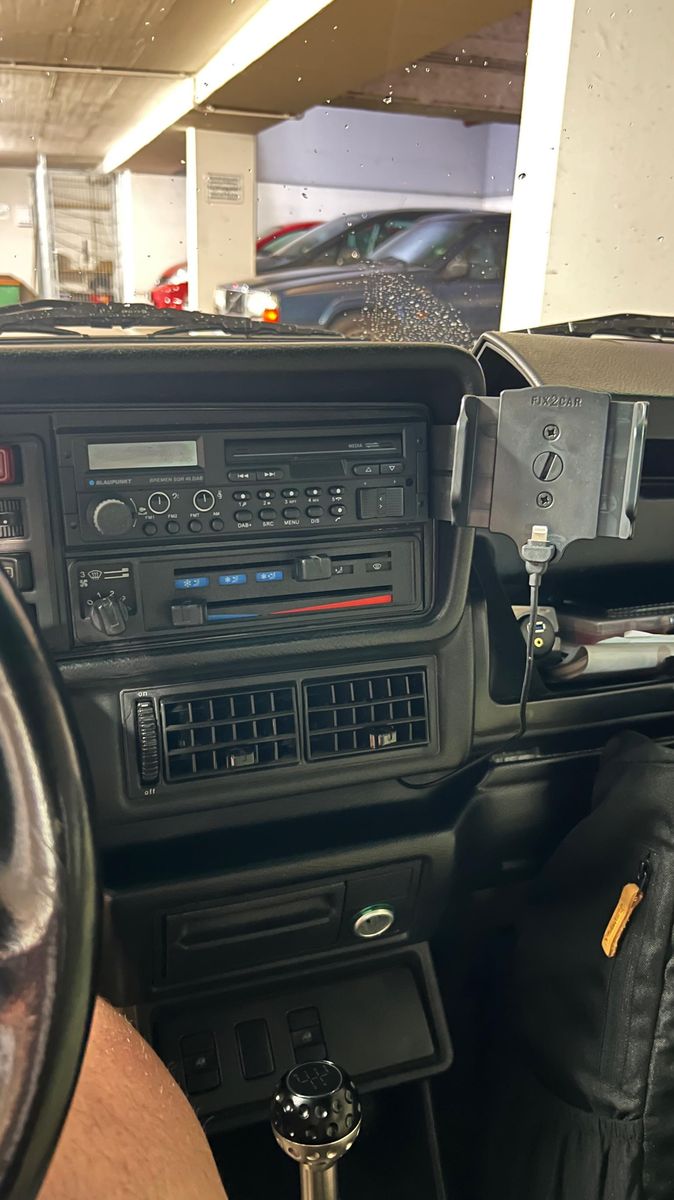

Also Plan wäre jetzt ja wie folgt
- Fensterheber ziehen um nach oben unter das Klimabedienteil
- Dort wo die Fensterheber waren könnten dann die 3 Zusatzinstrumente hin
Heißt mir fehlen :
- Montageblende für unten
- Kabel
- Öl-Temp und Öl-Druck Geber
- Rahmen für Fensterheber

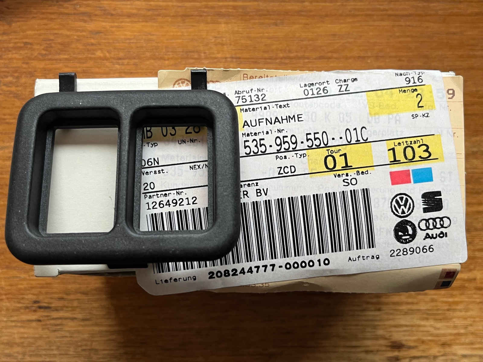

https://www.volkswagen-classic-parts.com/catalog/de_de/…57959550A%2001C
Ich find nur die irgendwie
Oder du nimmst eine Schalteraufnahme vom Corrado und baust diese mit beiden Schaltern links neben dem Aschenbecher in das Armaturenbrett. So habe ich das bei meinem US-Cabrio gelöst.
Das gefällt mir echt gut, dann brauch ich mich nich fürs Fenster öffnen nach unten immer bücken
Die Position find ich bei mir grad sowieso sehr suboptimal -

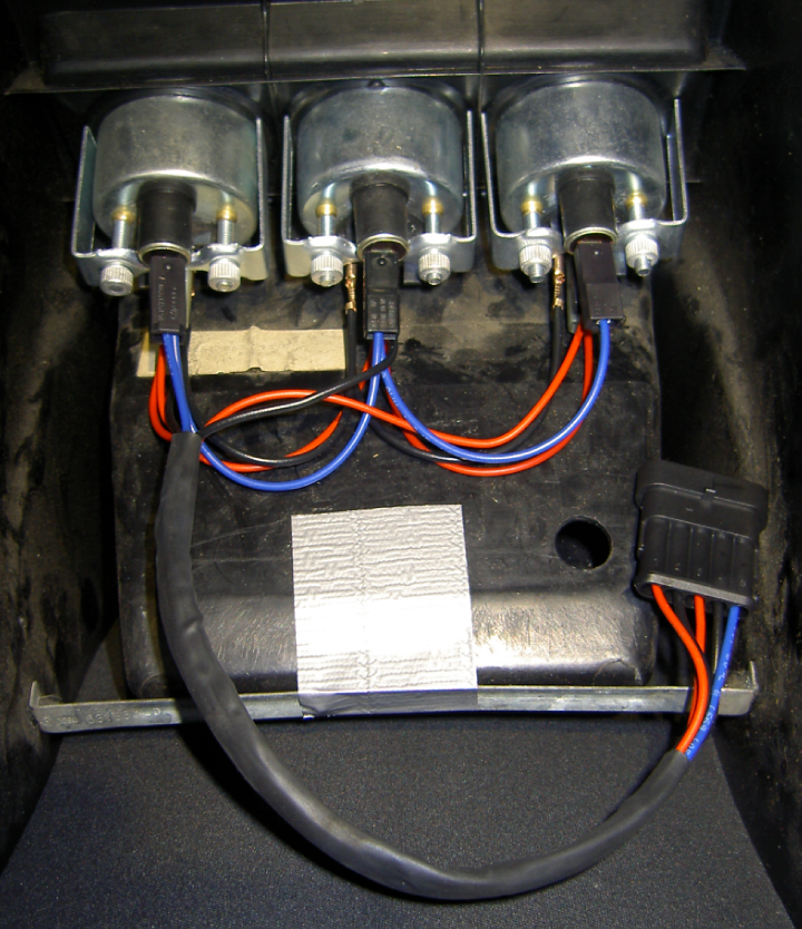

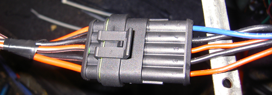

Du brauchst 5 Adern
Plus Minus Licht Geber1 Geber2
Kann so aussehen:

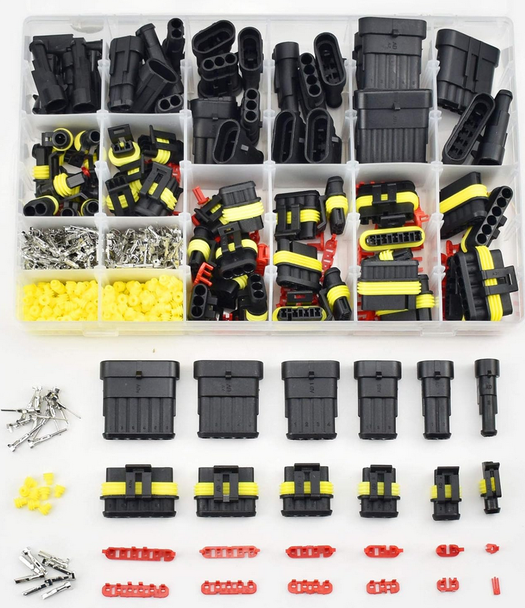

Einhergehend mit dem Kabelkrieg habe ich heute schon mal die Mittelkonsole neu verdrahtet. Ich dachte mir "das darf auch mal schön aussehen" und wenn ich eh schon mal dabei bin...
Ich hab mal ein neues Sortiment von Steckern ausprobiert:
Das Crimpen war etwas gewöhnungsbedürftig aber funktionierte dann beim 3. Versuch prima:

Möchte auch die Zusatzinstrumente dort einbauen wo ich jetzt grad den Aschenbecher habe -

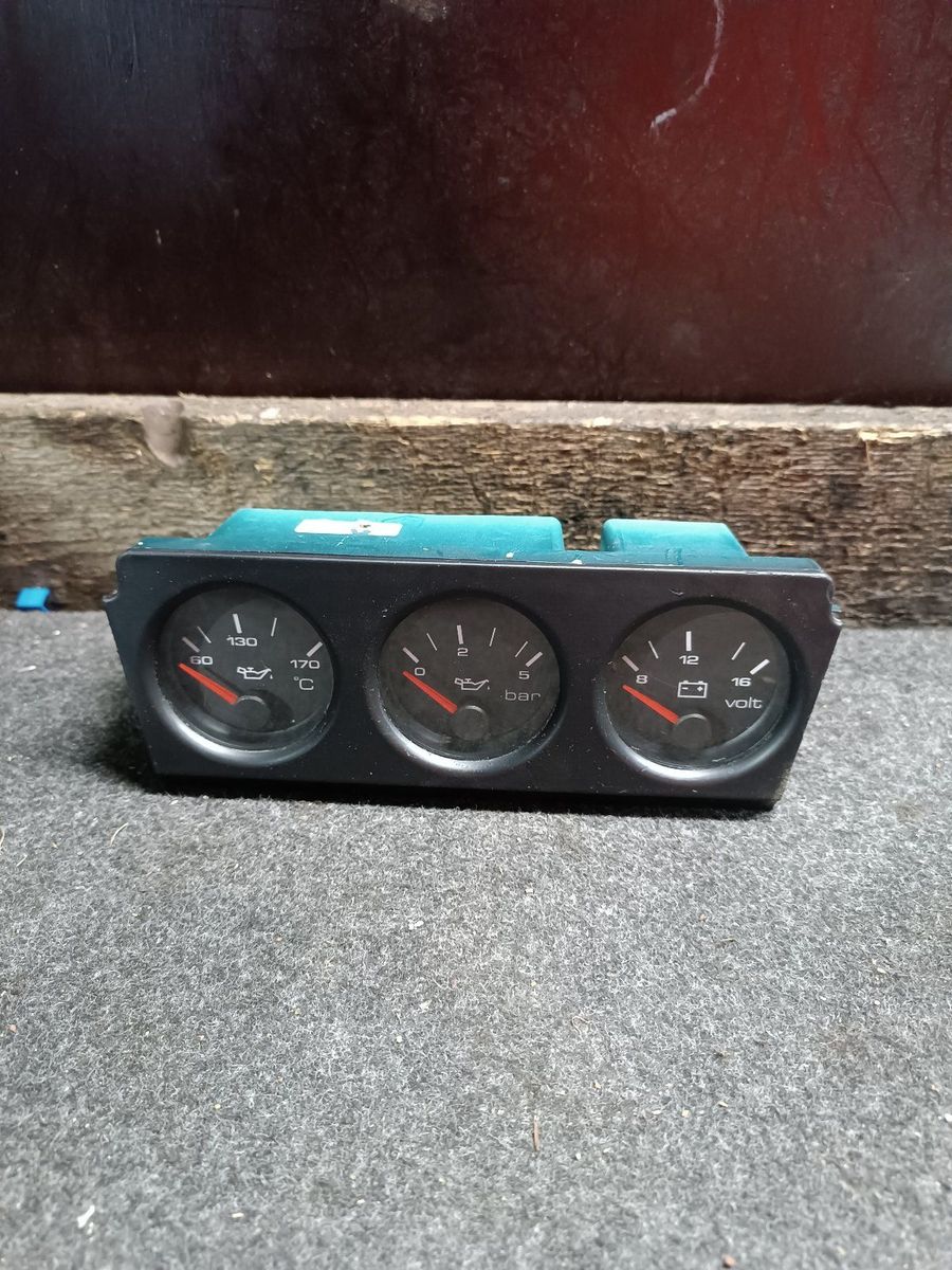

wären die von Balu gefundenen
das wären ja dann genau die : https://www.kleinanzeigen.de/s-anzeige/audi…044920-223-6005
Die ich auch nachträglich noch gefunden hatte oder ?

Der Unterschied ist die Tatsache, dass die von Dir gezeigten Instrumente in einen Gehäuse sind
und das könnte man nicht entnehmen aus dem Gehäuse?

Hab mir jetzt mal alles angeguckt und muss echt sagen, dass mir optisch vom Design etc. die vom audi 80 am besten gefallen.
Diese sind aber, soweit ich das verstanden/gesehen habe, am schwierigsten zu bekommen oder?
Hab welche bei Kleinanzeigen gefunden und euch die Fotos mal angehangen.
Der gute Herr möchte 50€ haben -
