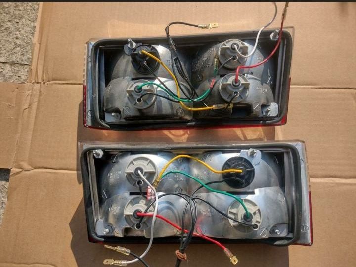

Ich habe eben versucht bei meinem Golf 1 Cabrio die Rückleuchten zu tauschen.
Nachdem ich die bei den alten Leuchte alle Muttern gelöst hatte und die Rückleuchten nach außen gedrückt habe, habe ich alles wieder so an die neuen gesteckt wie es bei den alten war.
Nur auf der Fahrerseite war dies nicht möglich

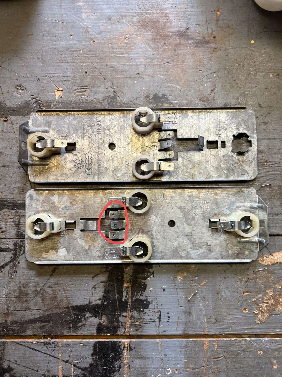

Dort gingen 3 Braune Kabel an die Platte (siehe Foto)
Habe dann ein braunes welches vom "Hauptkabel" kam an die neuen Lampen angeschlossen.
Beifahrerseite funktioniert auch alles richtig.
Nur auf der Fahrerseite funktioniert gar nichts.
Es leuchte alle Lampen bis auf das Rückfahrlicht und der Blinker funktioniert gar nicht
Ich hab alles möglich probiert und als es dann eben dunkel wurde hab ich erstmal alles festgeschraubt, Verkleidung wieder dran gemacht und den kleinen in die Garage gefahren.
Dabei ist mir dann aufgefallen, dass die Tachobeleuchtung nicht mehr ging und auch nicht die Beleuchtung der Tasten rechts neben dem Tacho (Nebelschlussleuchte, Popoheizung und Heckscheibenheizung)
Dazu muss ich sagen, dass ich eine AHK verbaut habe und deshalb auf der Fahrerseite schon viel abgezweigt und anders verkabelt wurde.
Ich bräuchte echt Hilf und trau mir das nicht zu
Gibt es jemanden aus dem Raum Köln der mir dabei behilflich sein könnte? (natürlich nicht umsonst
LG und schönen Abend euch
