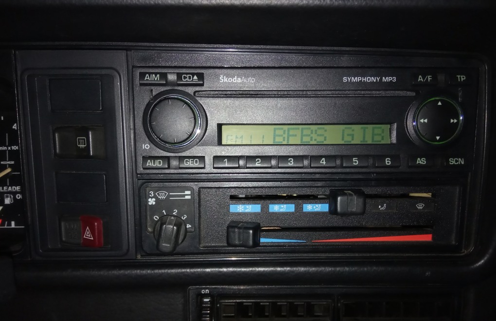

Da beim letzten mal das Batterieabklemmen ja geholfen hat, hab ich es diesmal wieder probiert.
Jedoch ohne Erfolg.
Das Radio lässt sich nicht nun nicht mal mehr einschalten.
Dauerplus und Zündungsplus hab ich gemessen und es kommen 12V an.
Somit is das Radio wohl fritte und geht Montag zurück zum Händler.
Auf der HP von Blaupunkt gab es mal die Firmware Updates.
hab grad mal geguckt aber leider nichts gefunden
Ich such mal weiter
Die haben wohl die Marke Blaupunkt gekauft. Genauso wie eine Tuerkische (?) Firma Grundig gekauft hat. Kann man aber in diversen Kritiken nachlesen, dass das Radio den hohen Preis einfach nicht wert ist. Nach wie vor favorisiere ich die Loesung mit dem Skoda Symphony und einen Adapter (Solisto oder aehnlich) fuer MP3 ueber USB.

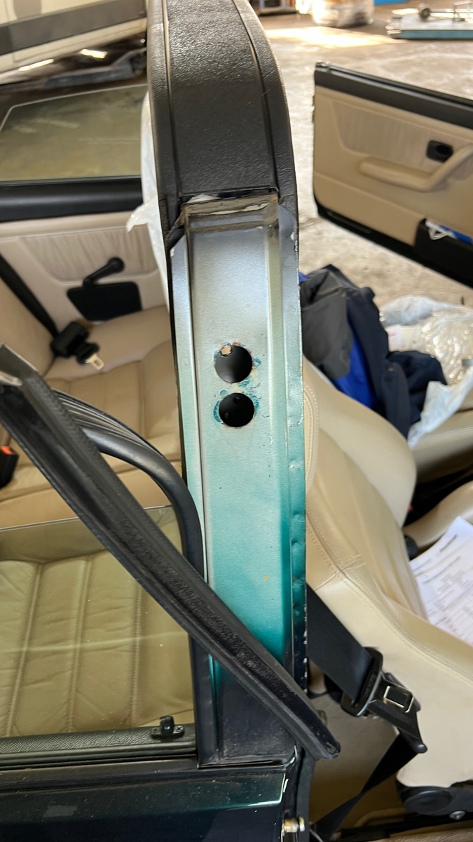

Mach dir ne Schablone von der Position der Löcher
DIe kannste dann für 20€ bei den Kleinazeigen reinsetzen
Gibt Leute die sowas kaufen
Hast du nen Tipp wie ich die am besten mache ?
Ich stand da eben schon wie der Ochs vorm Berg und habs irgendwie versucht hinzubekommen -
Alles anzeigen
An meinem 80er klemmten die nur unter der Dichtung.
Also Türdichtung hinten von unten her lösen, Schraube im Gummi , auf Höhe des Glases .
Dann kann man oben vorn anheben und hinten unter dem Gummi hervorziehen. Wenn es geklebt ist, in der Sonne arbeiten oder Haarföhn zur Hilfe nehmen.
Unten steckt die Blende 3mm in der Zierleiste.... also vorsichtig, nichts abbrechen.
Habe ohne Kleber wieder montiert . hinten Gummi anheben und Blende drunter schieben, gleichzeitig unten in Zierleiste einführen, anschließend Gummi vorn wierd anbringen, fertig.
Die sind nur geklebt?
Also mit nem heißluftföhn und dann einfach mit nem Plastikkeil drunterhebeln? -
