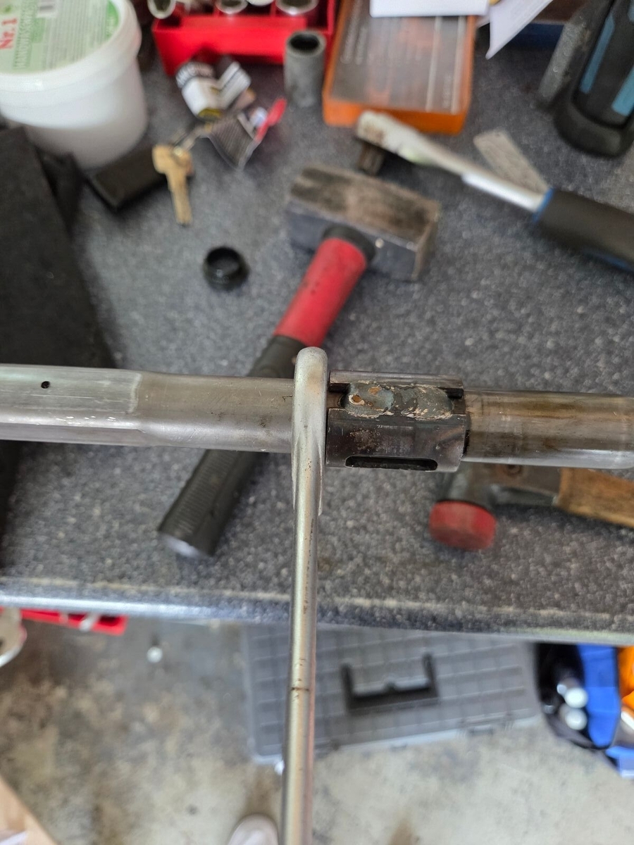

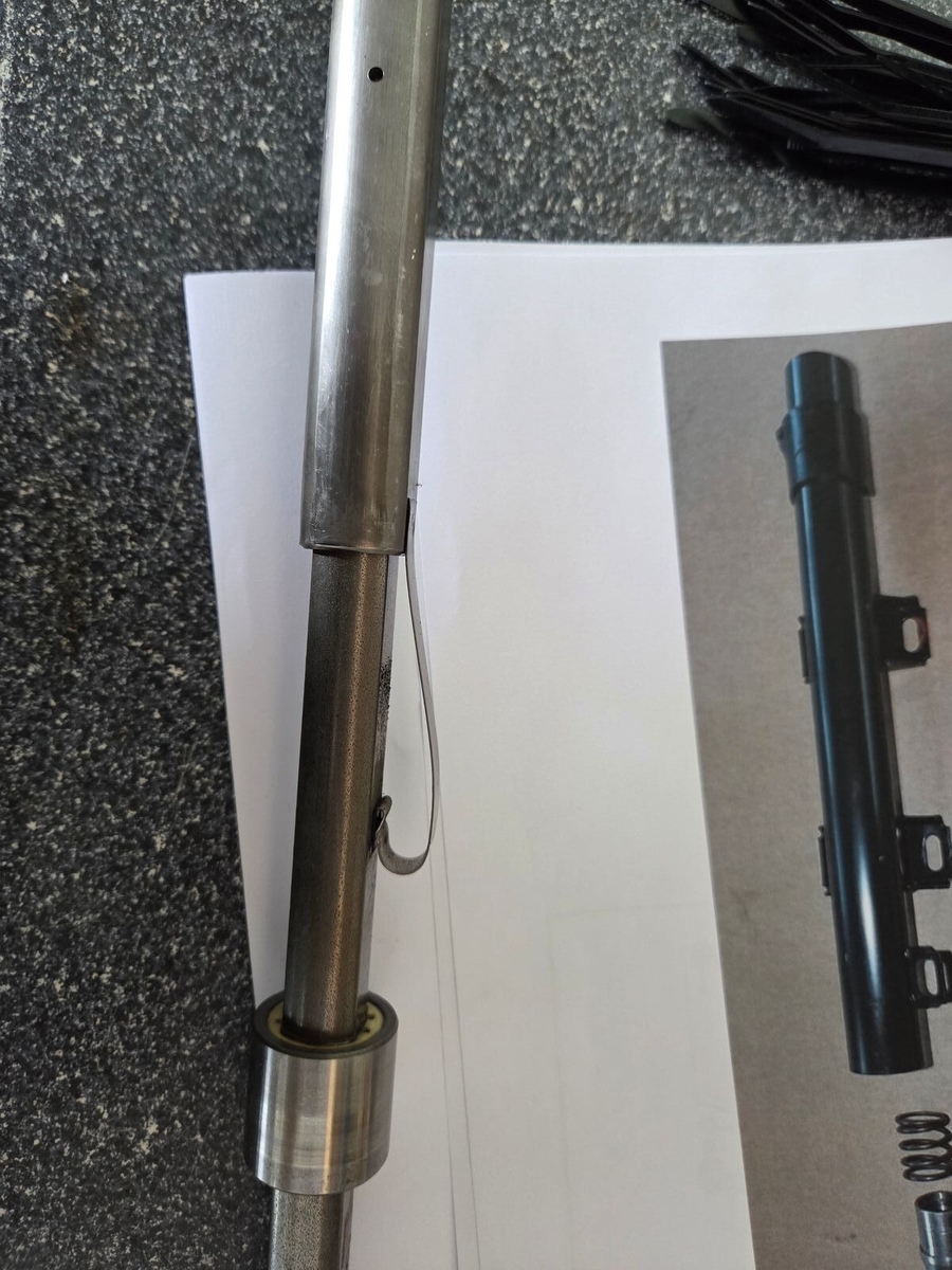

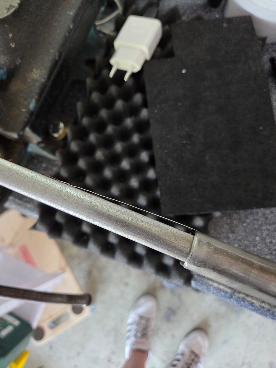

Danke für das Bild mit der gestauchten Lenkstange. Ich lege mal ein Bild einer ungestauchten Lenkstange daneben. Da beides in der Lenksäule verschwindet ist das in der Regel nicht zu sehen.

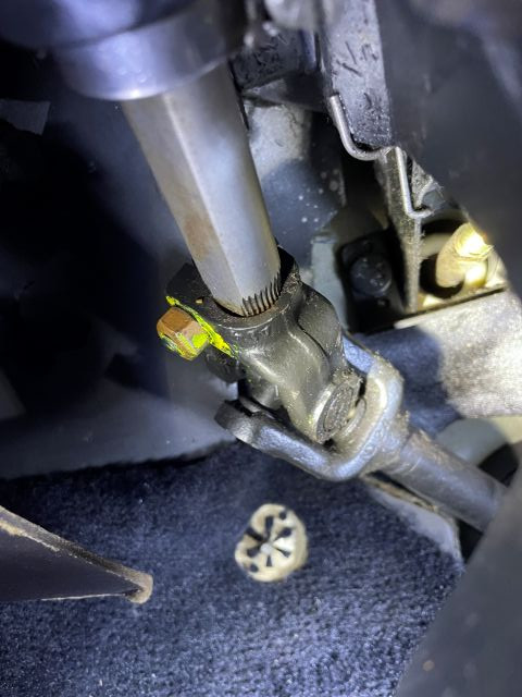

Die Manschette habe ich bereits beim Oldtimerwerk geordert. Muss da eigentlich Fett rein oder bleibt das Gelenk trocken?
ich denke nicht dass du eine neue Lenkstange brauchst.
Ausbauen musst du sie eh. Dann das Flacheisen richten und wenn es dabei nicht abreist, kannst du die Lenkstange wieder einbauen.
Das Flacheisen hat ja nur die Funktion, dass die Lenksäule eine konstante Länge hat. Mit dem Lenken selbst hat das nichts zu tun, also keine Gefahr, dass du irgendwann nicht mehr lenken könntest.
Dem kann ich nur zustimmen. In dem besagten Fall der gestauchten Stange, wurde die Hülse aufgeschlagen. Angeblich mit leichten Schlägen mittels Rohrschlüssel auf die Hülse. Ich habe die Lenkstange dann wieder auseinander gezogen und das Flacheisen gerichtet. Denke selbst wenn es sich gelöst haben sollte, kann man das mit einem geübten Schweißpunkt wieder befestigen.

War im Winter an meinem Lenksäulenlager dran und habe vor Ausbau der Lenkstange aus dem Mantelrohr ein paar Abstände gemessen. Siehe Bilder, vielleicht hilft es. Ich bin auch der Meinung, dass sich deine Lenkstange lediglich zusammen geschoben hat und wieder auf das Normalmaß (bei mit 561mm) gebracht werden muss.
Unten muss die Lenksäule genau 79mm ab Lager rausschauen
Sind genau 561mm
Das ist super,damit kann ich arbeiten.
Vielen Dank

Weißt du, ob in die Manschette zwischen Karosserie und Lenkgetriebe Fett muss? Furz trocken stelle ich mir irgendwie kontraproduktiv vor. Klar, nicht so viel wie bei der Achsmanschette. Da würde die Suppe in den Innenraum quirlen.
In der Explosionszeichnung ist eine Tube Fett abgebildet.
Nein, ist ein reiner Staub- und Dreckschutz sowie die Abdichtung zw. Innen und Außen.
Aber ein bisschen Schmierung in welcher Form auch immer wird dem Kreuzgelenk bestimmt nicht schaden.
Super, ich danke dir.

Wie vermutet war die Säule gestaucht und die Lasche verbogen.
Eingespannt und Mithilfe eines 24er Maul und einem Motteck vorsichtig die Säule wieder in die richtige Position geklopft.
Zack,fertig.

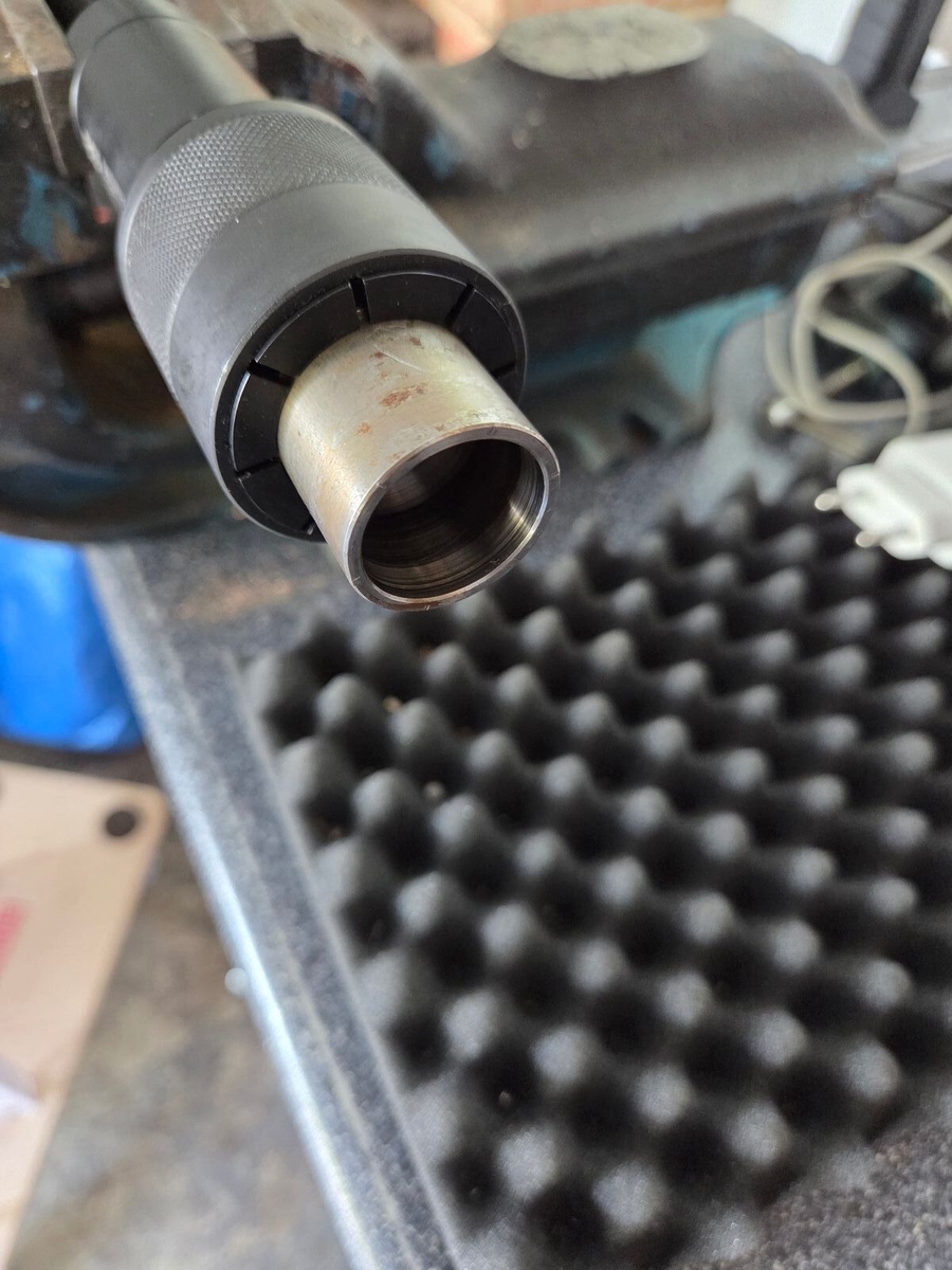

Weil eh alles zerlegt war und Phönix noch einen hatte,habe ich den ZAS getauscht. Den passenden Abzieher hatte Udo ebenfalls.

Die Blechlasche an der Lenksäule hat eigentlich nur die Funktion, den Massekontakt für die Hupe bereit zu stellen ....
