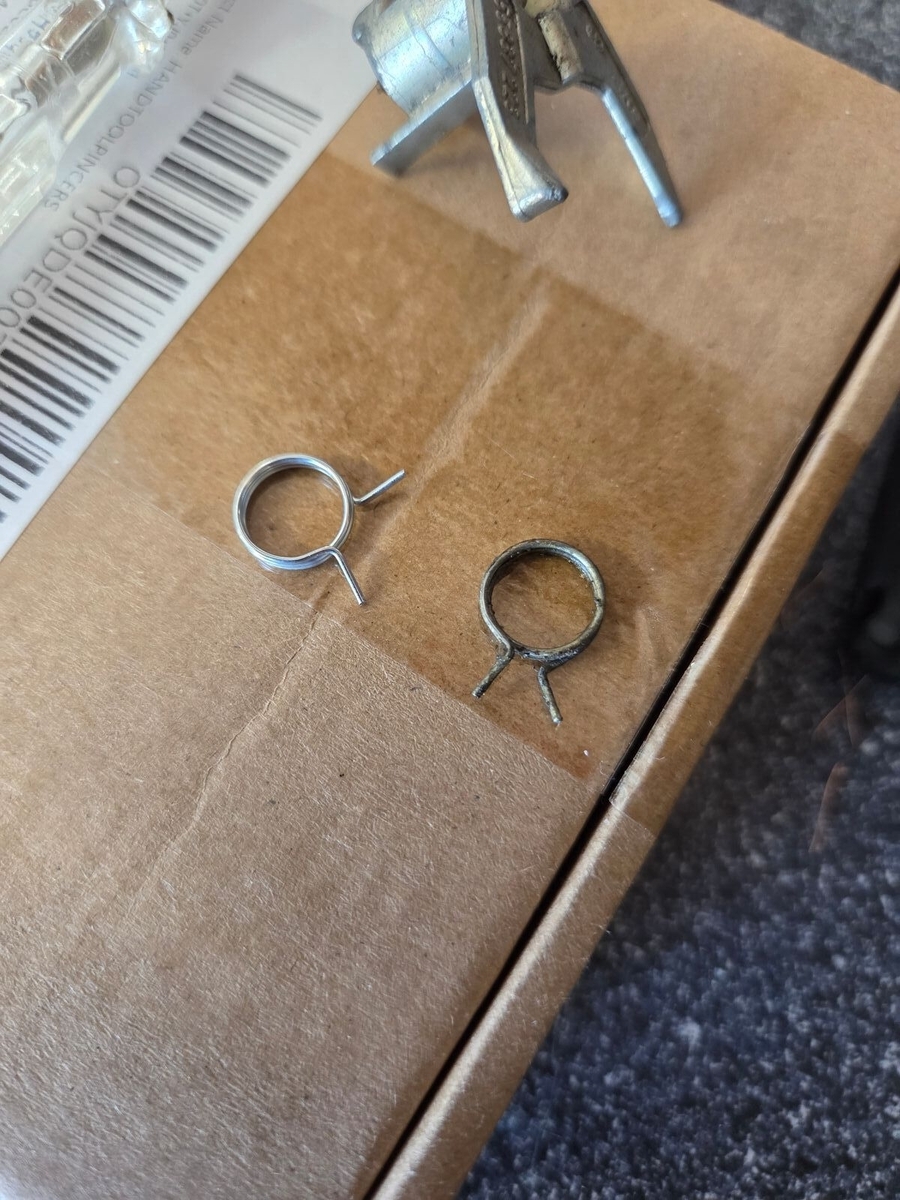

Bei der letzten Classic Parts Aktion habe ich endlich mal an die Rückholfeder (heißt die so?) Im Türgriff gedacht.
Die alte Feder war nur noch ausgelutscht und die Mechanik hakte auch etwas.
Ich war immer zu knickerig die zu bestellen und wenn es sich gelohnt hätte mit anderen Teilen, habe ich es vergessen😵💫

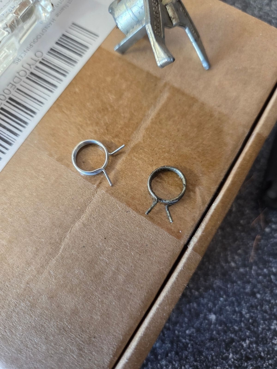

Hättest du gefragt….
Ich habe es eben immer vergessen und an dem Tag als die Aktion startete ist es mir beim aufschließen wieder eingefallen
Beim nächsten Aufschließen denkste an mich
Ich hätte dir ein paar unausgelutschte davon schenken können
Hätte hätte Fahrradkette. Ich kann mir dennoch am Ende des Monats ne Mantaplatte leisten
