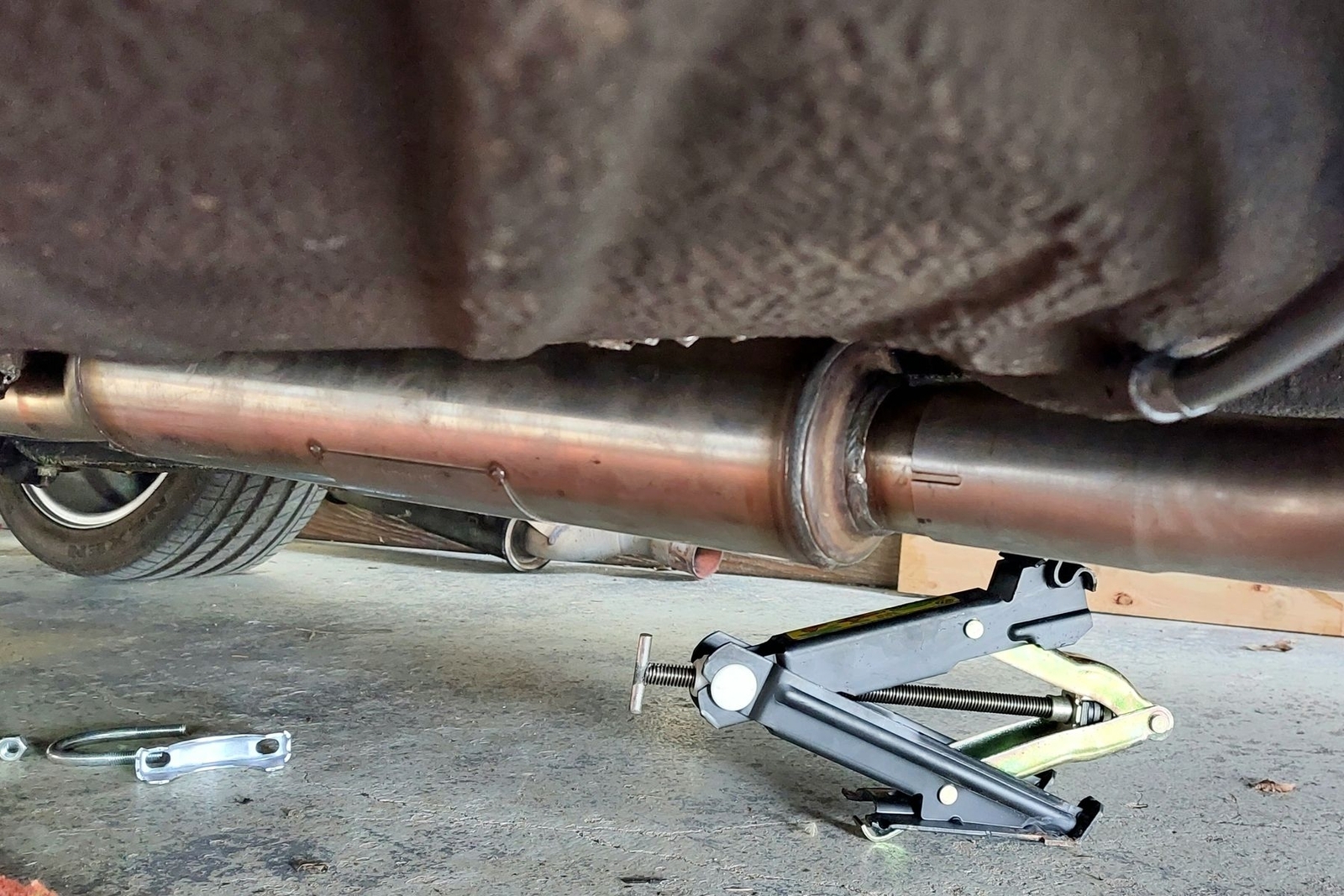

  • Auspuff läuft...
    Bevor jemand mit "wo rohe Kräfte walten" kommt.
    Das ist ein Relikt von früher. Als wir damals den Fächerkrümmer verbaut haben,wurde der Kat nicht 100% angepasst. Resultat, die ganze AGA saß schief und mein Kollege hat damals die Halter "angepasst"...Das wollten wir eigentlich noch angehen aber leider kam es nicht mehr dazu (RIP)
    Jetzt wollte ich den Halter begradigen und hatte ihn prompt in der Hand :cursing: Und ich habe noch nicht einmal richtig angesetzt.
    Ich besorge mir jetzt nen Schweißgerät. Am Kat sind auch noch 2,3 Dinge die mir nicht passen und ich jetzt auch weiß warum ASU immer so schwierig ist.
    Drückt die Daumen

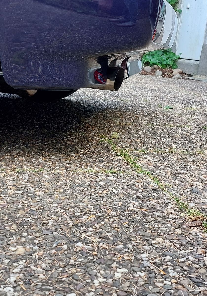

    Heute war dann die Montage der AGA. Ich musste den Kat noch ein wenig anpassen,er war leicht schief am Fächer.
    Sie passt nicht soo dolle. Der MSD bzw. der Achsbogen hängen nach hinten runter und ein Halter am ESD ist zu lang. Um das 100 % zu machen muss das Auto auf eine Bühne und jemand mit Kompetenz muß das machen.
    Die Schelle tausche ich noch aus bzw drehe ich. Die hängt zu tief.
    Das Endrohr ist für meinen Geschmack auch zu kurz.
    Vom Klang her gefällt sie mir bis jetzt sehr gut. Nicht aufdringlich laut, angenehm dumpf und blubbern beim runterschalten.
    Morgen wollen wir ein bißchen durch die Gegend fahren.
    Ach ja,es handelt sich um eine 55mm Novus.
  • Hätte gedacht dass die besser passt. Schade irgendwie. Aber ihr seid ja Profis und kriegt das hin. Endrohr ist echt etwas kurz :rolleyes: Wobei das auch was hat.

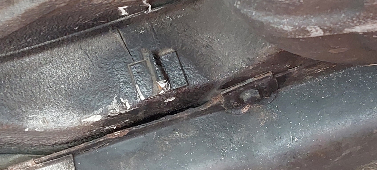

    War das der Halter an der Karosserie der abgebrochen war?
    Grüsse
    Richy
  • Ich bin bestimmt kein Profi. Ich kann von allem etwas aber nix richtig 😁
    Vielleicht liegt es auch an mir. Das Problem fängt aber aber schon bei der Verbindung Fächer zu Kat an. Die ist nicht optimal und ich habs heute ein bißchen geändert das der Flansch nicht mehr am Stabi anliegt. Aber von vernünftig weit entfernt.
    Genau der ist es. Vielleicht besorge ich mir aus nem Schlachter den kompletten Halter oder baue ihn nach. Der ist mit 4 Punkten am Rahmen gepunktet.
    Bei zwie anderen Cabrios mit Novus ESD ist das Endrohr auch recht kurz. Vielleicht kann man da auch was machen
  • ich würde auch befürchten, dass das kurze Endrohr Deinen Stoßfänger verkokeln wird.
    Quick & dirty: Ein Stück VA Rohr mit ID = AD des vorhandenen Endrohres holen und drüber schieben ... fertig .

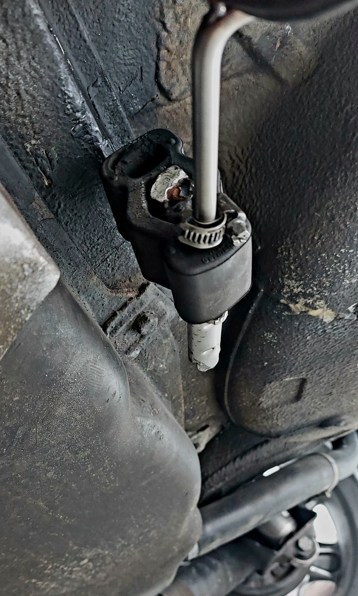

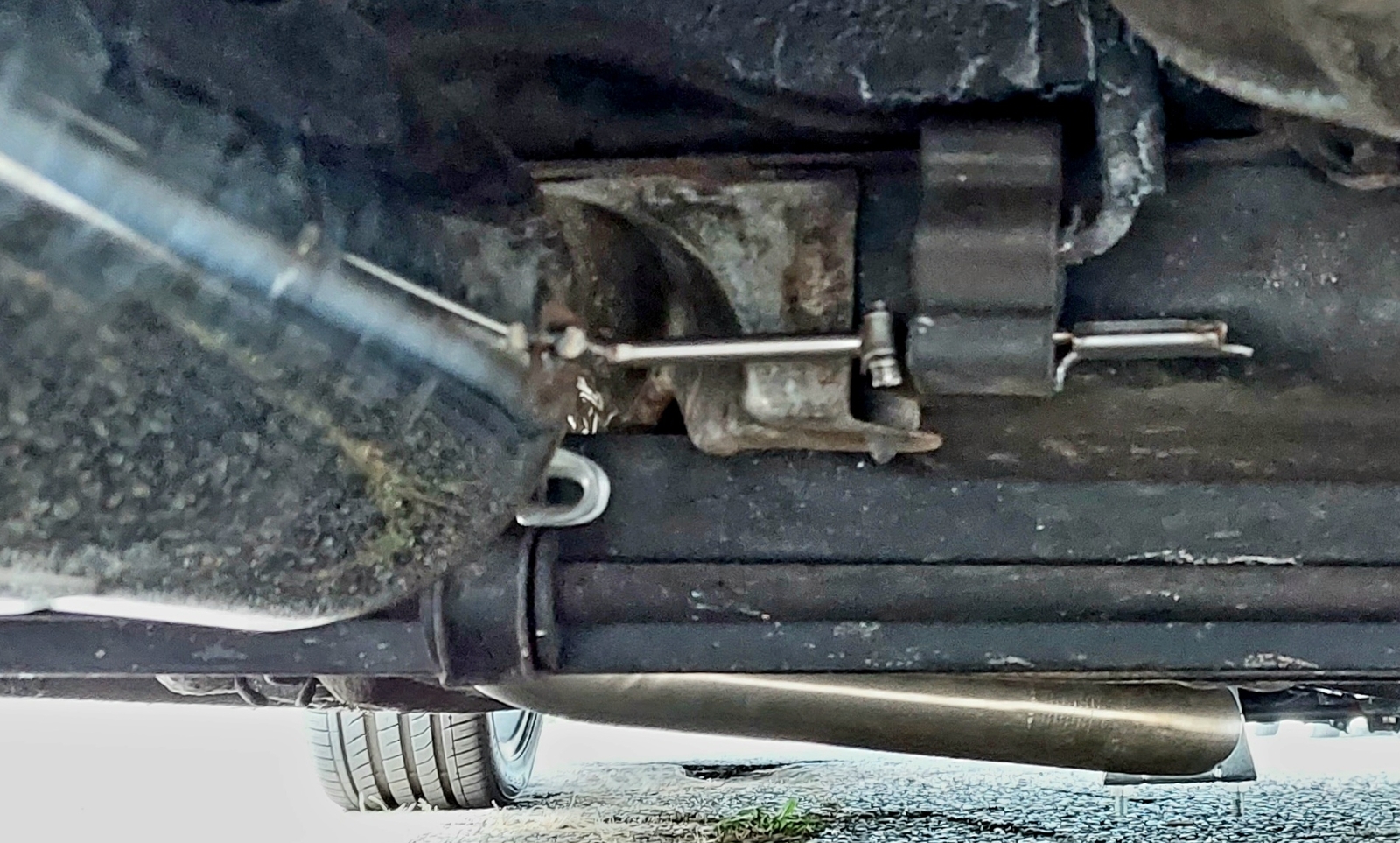

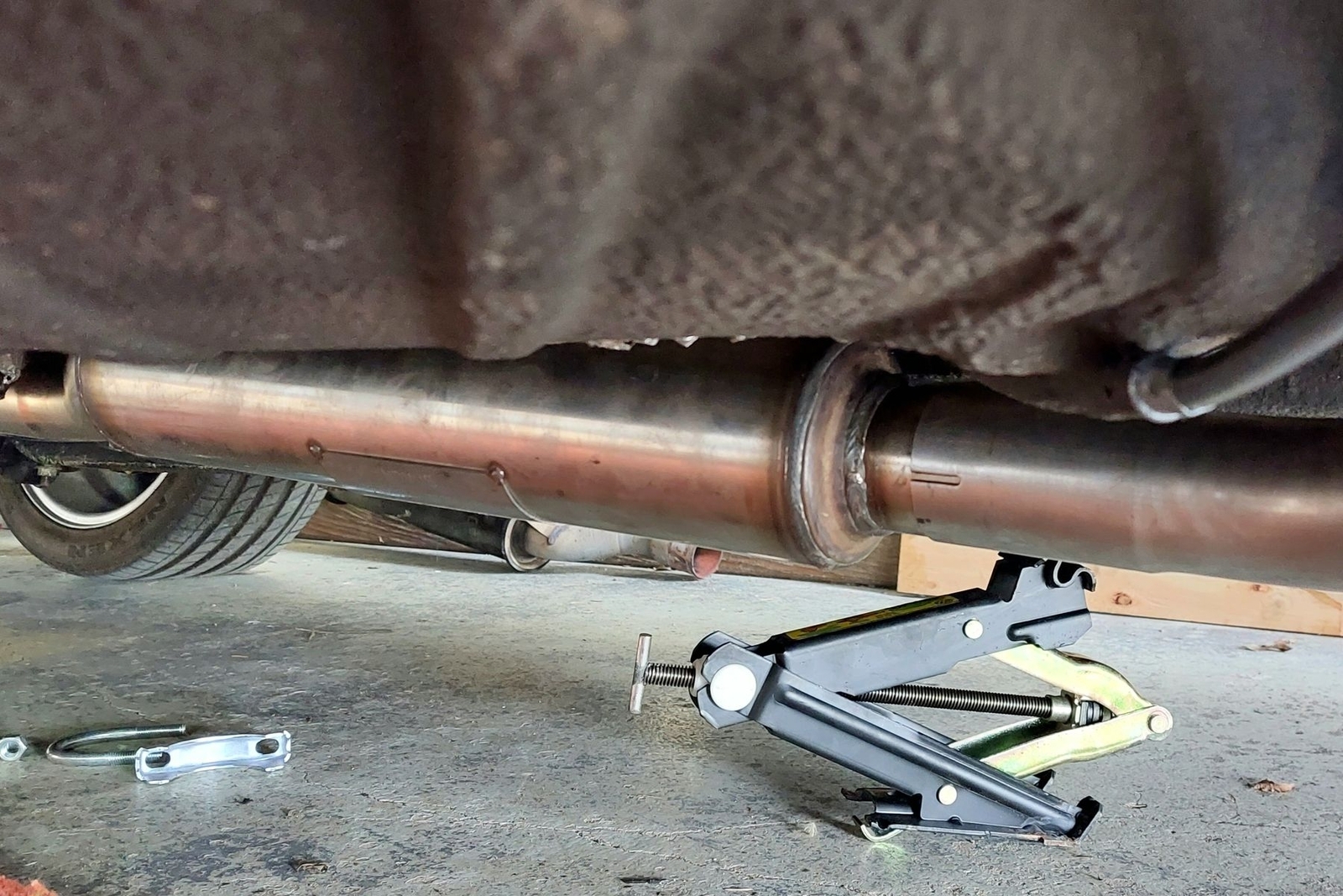

    Ich habe die Novus wieder rausgeschmissen. Die passt einfach nicht. Den Verkäufer GM Carsolutions habe ich mal angeschrieben. Glaube zwar nicht das da was Sinnvolles rum kommt aber versuchen kann mans ja mal.
    Der Achsbogen passt nicht vernünftig in den Tunnel und drückt den MSD zur Beifahrerseite.
    Die ESD Halterung passt auch nicht bzw nur so wie auf dem Bild zu sehen.
    Dann schleift irgendwas was bei laufenden Motor und nach ein paar Sekunden kommt ticken...
    Alles in allem passt es zu meiner momentanen Stimmung...
