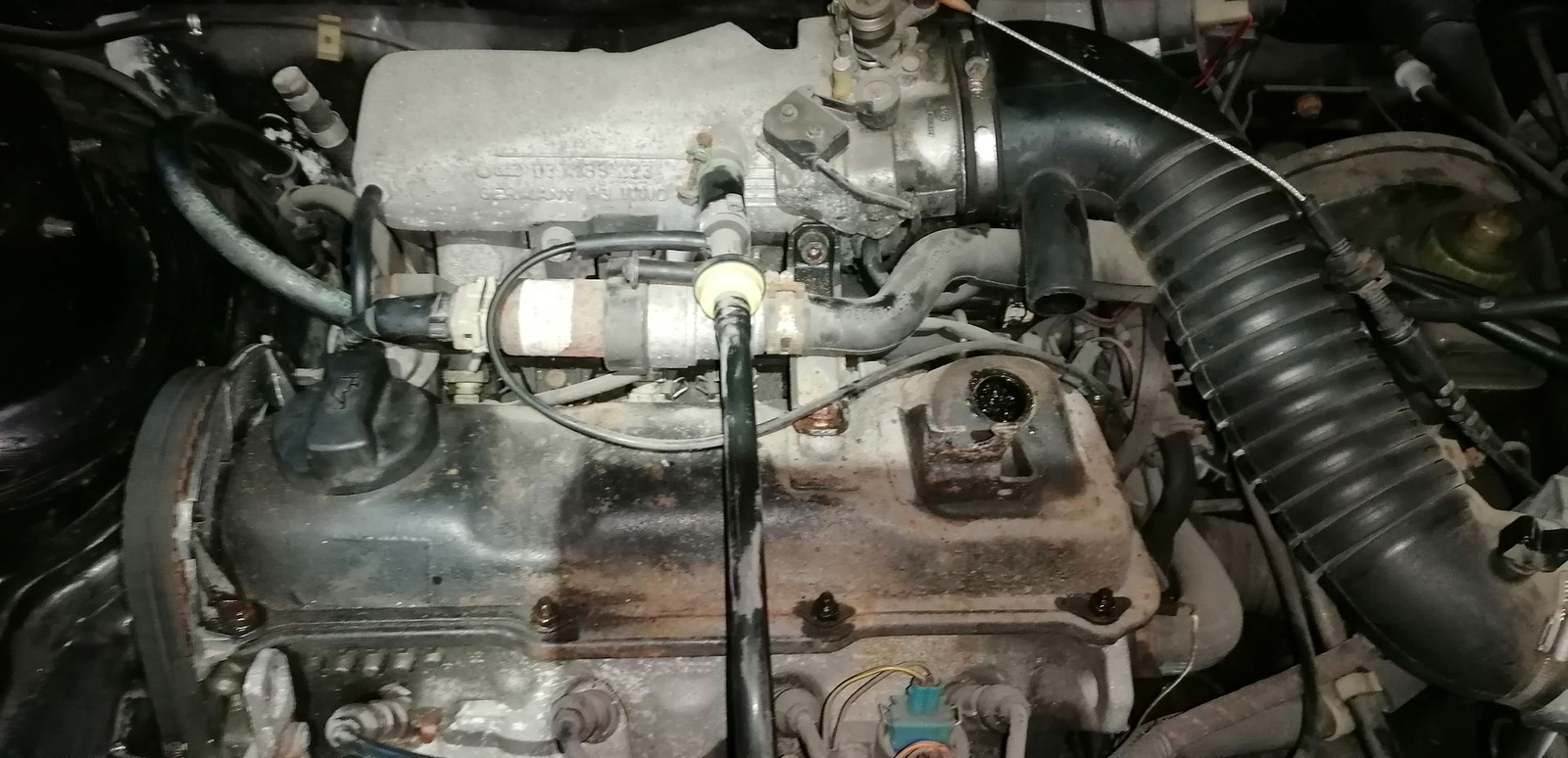

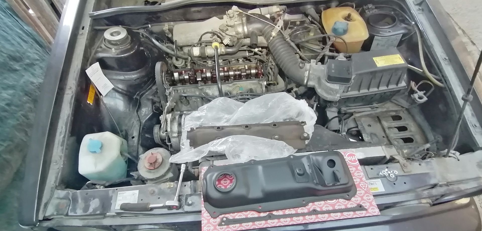

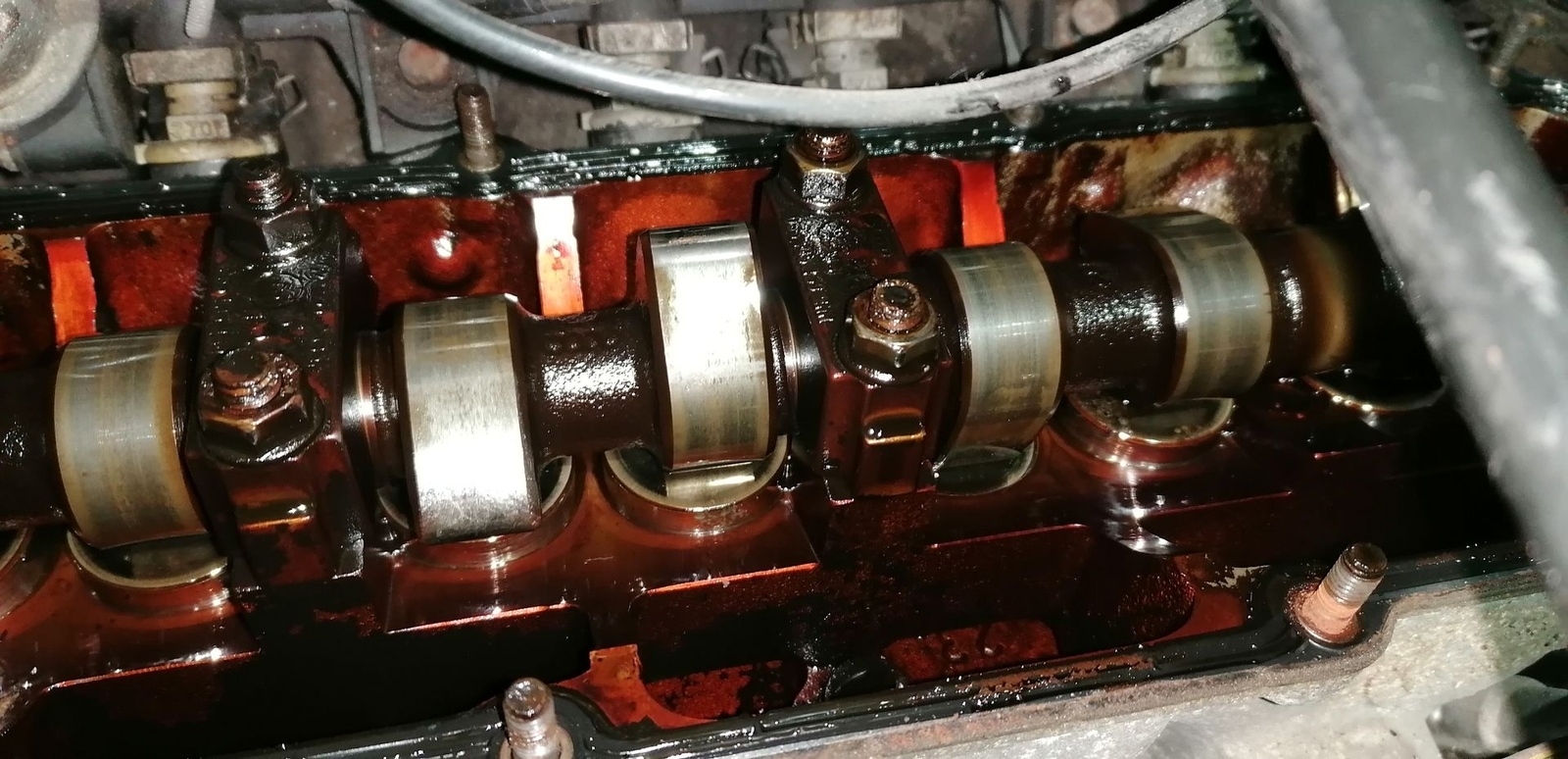

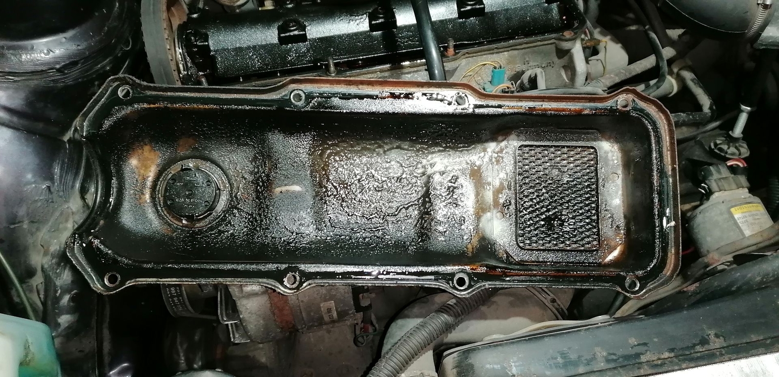

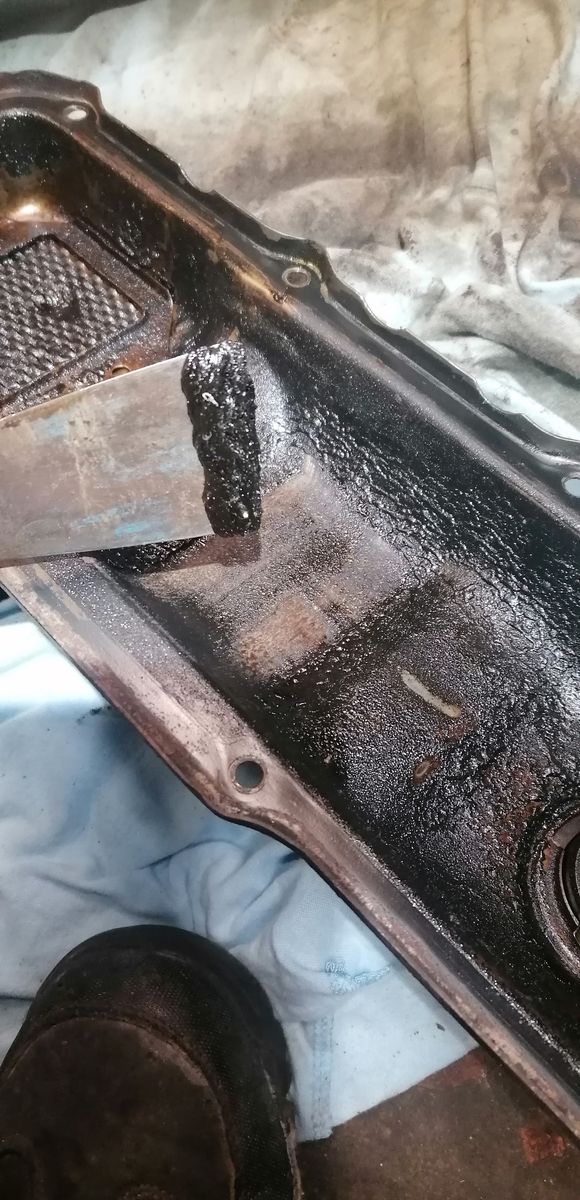

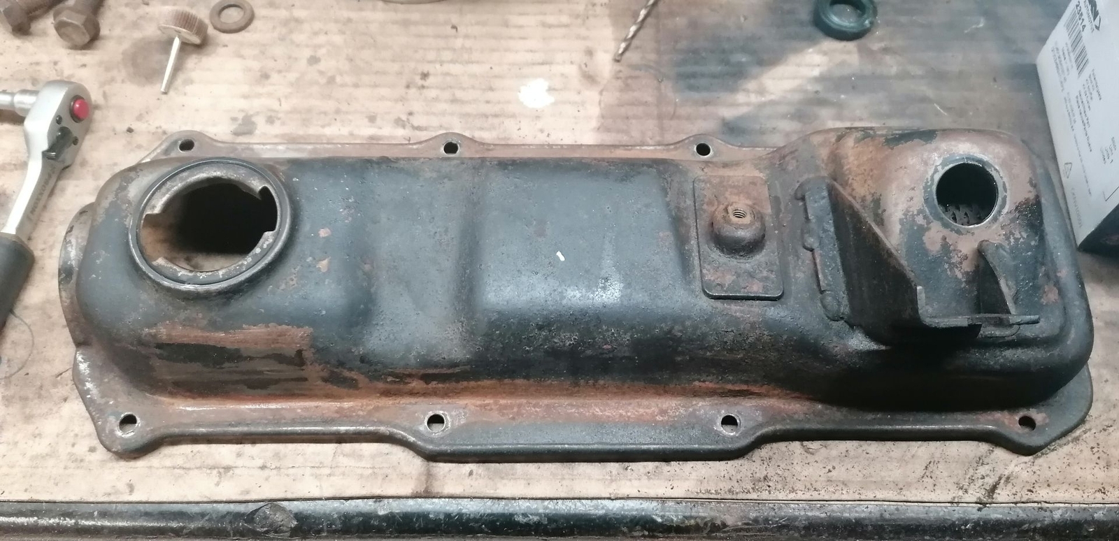

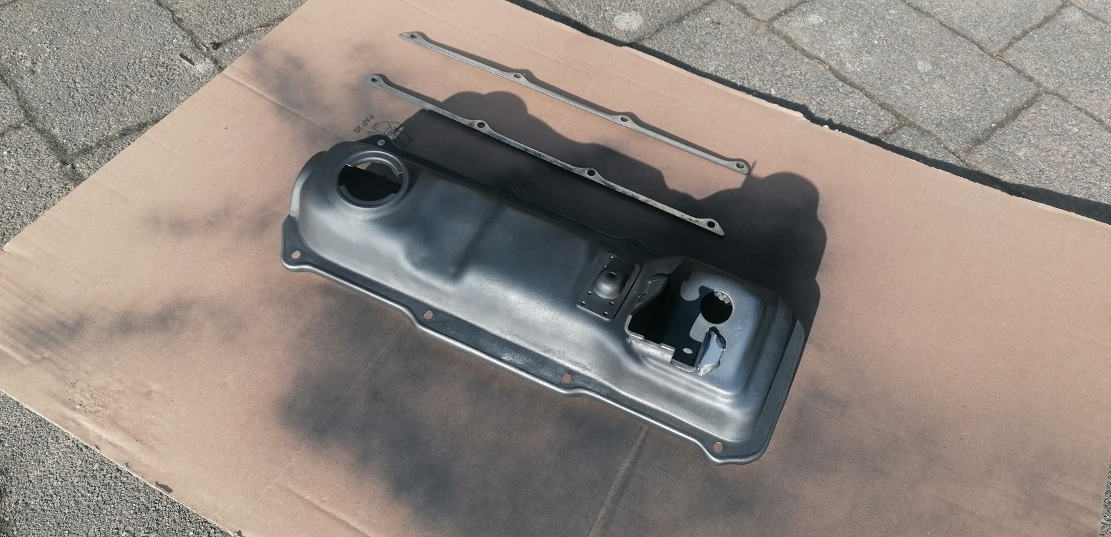

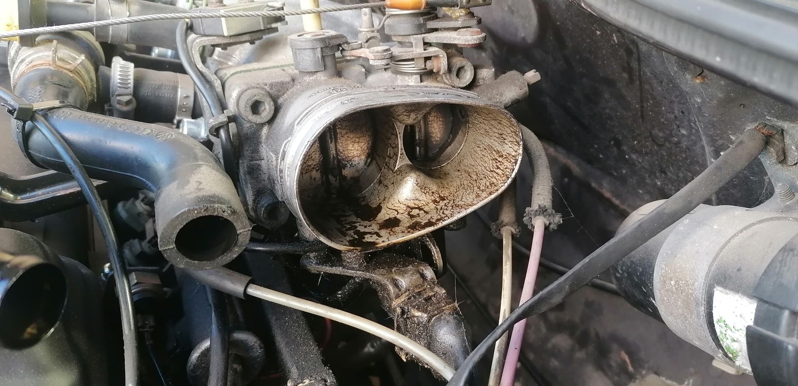

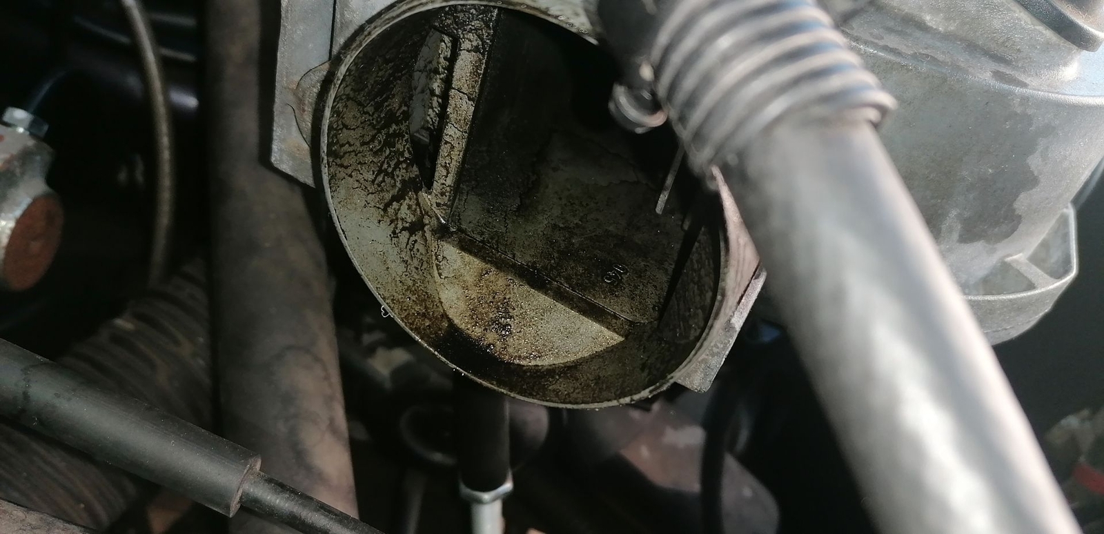

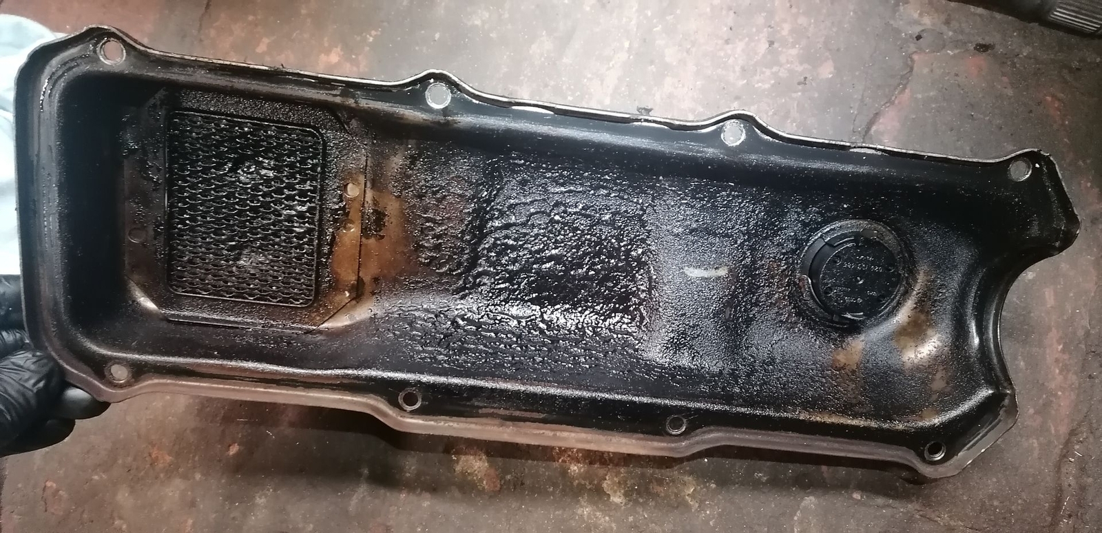

Ventildeckel:
Dichtung komplett hinüber und Schlamm ohne Ende.
Da wurde mit Sicherheit das Ölwechselintervall mehr als vernachlässigt. Wenn dann noch Kurzstrecke dazu kommt und evtl noch Winterbetrieb....tja !
Ventildeckel:

Was'n Trümmerhaufen .. aber Respekt vor Deinem Tatendrang. Und das Auto hatte noch 6 Monate TÜV ?!! Die Vorbesitzer haben wohl so rein gar nix gemacht ..
Zumindest ist es jetzt in den richtigen Händen gelandet.
Wow, was eine Baustelle !
Aber konsequent alles neu gemacht, das ist der beste Wrg.

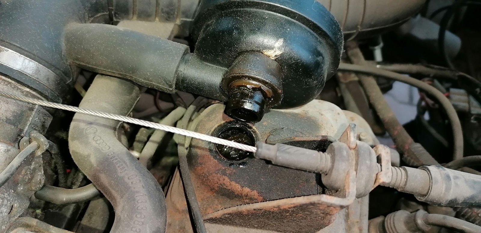

Die Ölwanne würde ich auch runter nehmen und schön säubern....da ist sicher ordentlich Schmodder drin.
Erstaunlicherweise war die Ölwanne innen blitzeblank. Auch die Ölpumpe sah sehr gut aus. Das Sieb war sauber. Dichtung der Ölwanne musste neu da die komplett durch war.

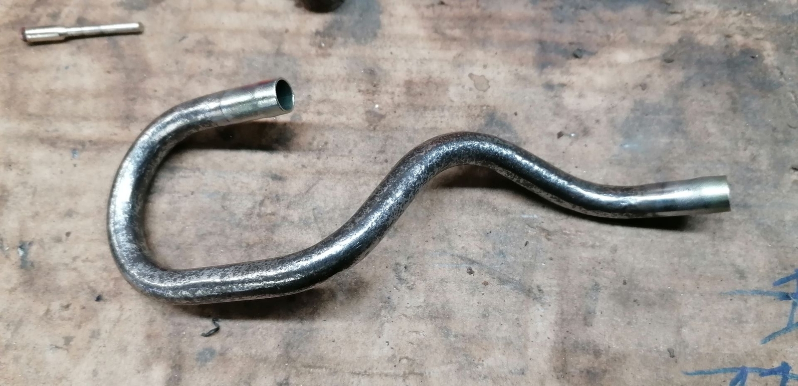

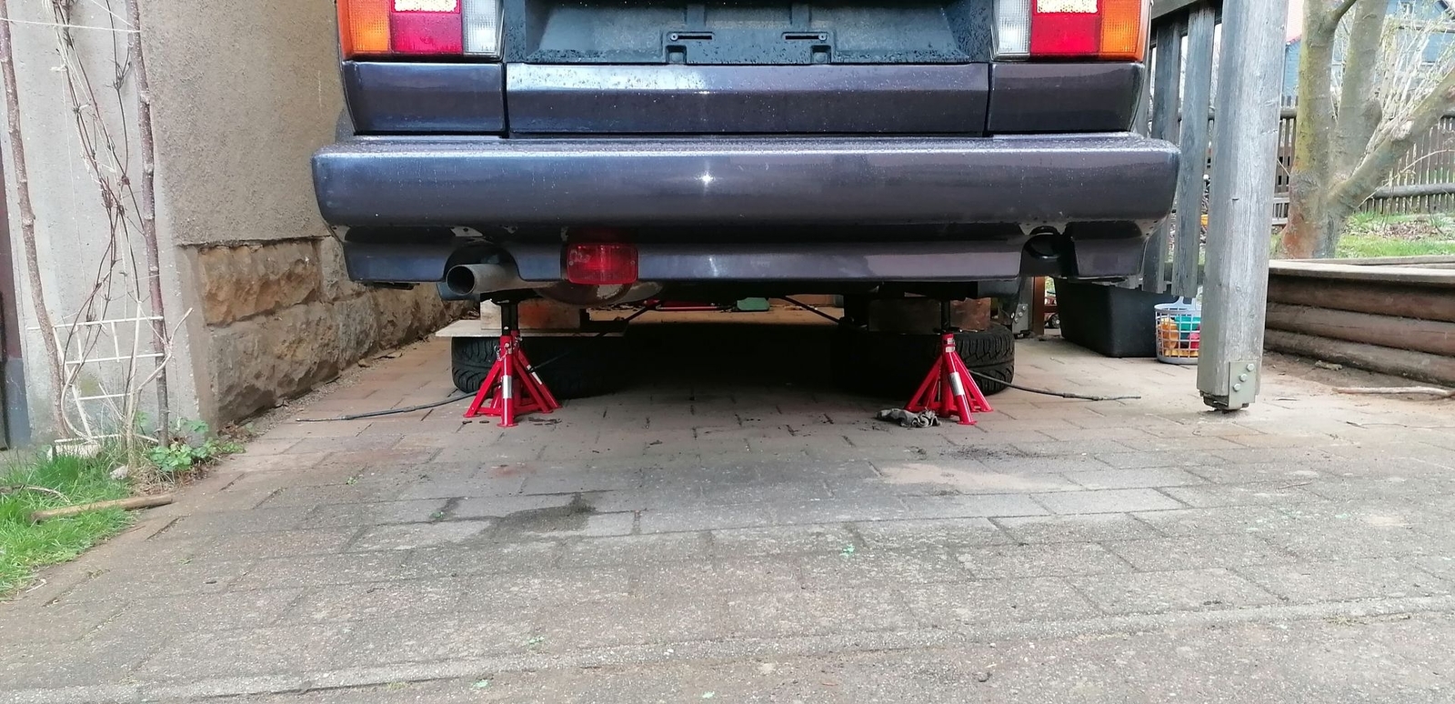

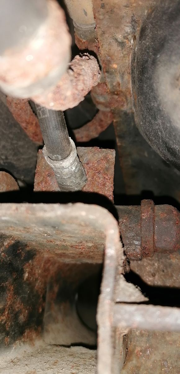

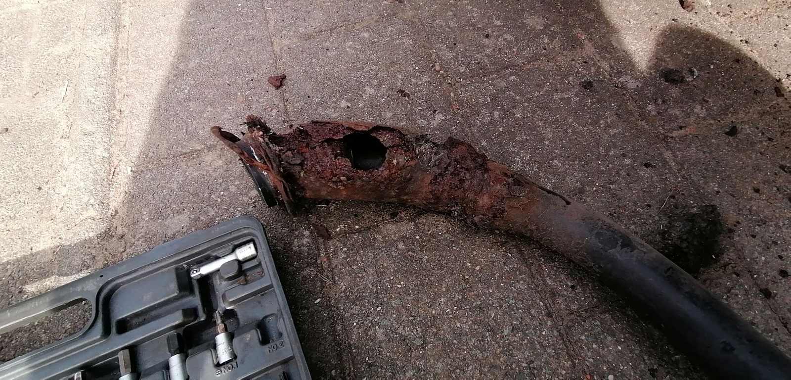

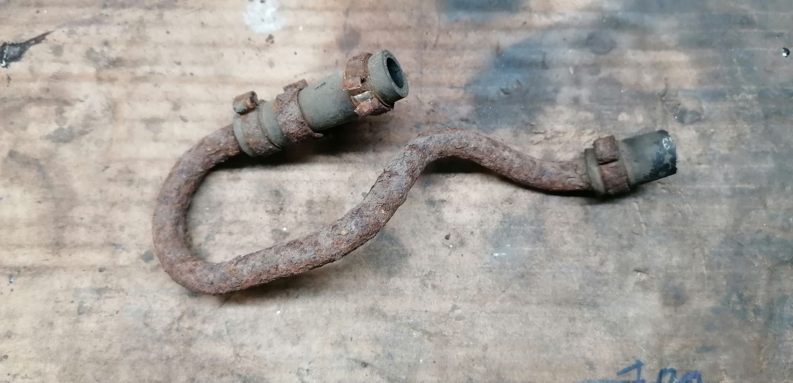

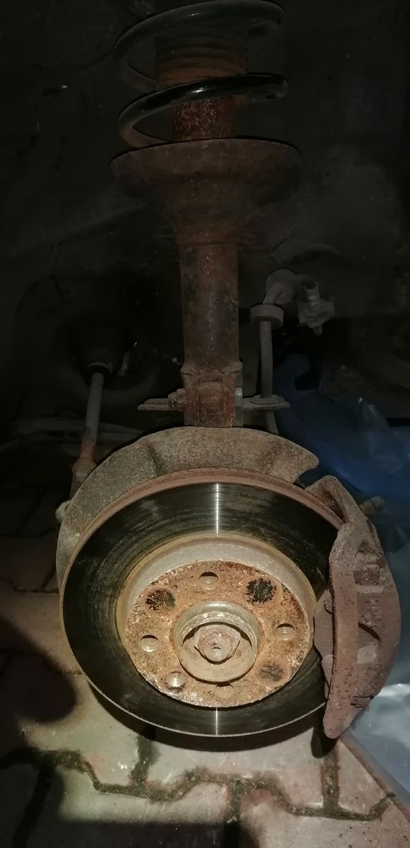

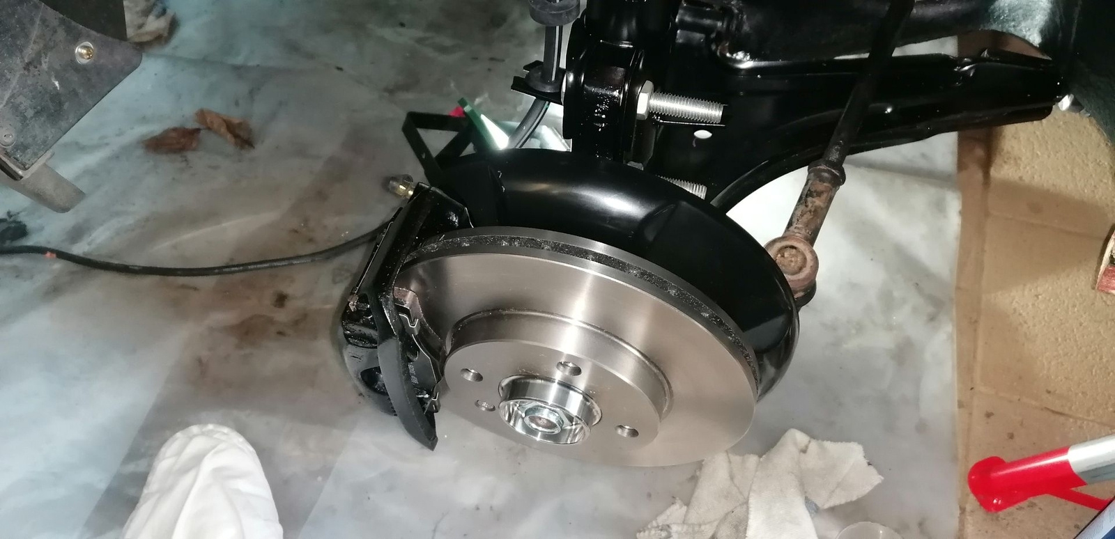

Ja 10 Vorbesitzer. Alles war noch wie ab Werk ausser das Öl im Motor und das Verdeck. Mit das schlimmste war das Biegen und Einfädeln der Bremsleitungen. Das alles nur auf Böcken. Was hab ich da geflucht.
Unterm Strich war der Kaufpreis gerechtfertigt und mit dem was ich reingesteckt hab würde ich trotzdem keinen finden.
Glückwunsch zum Kauf und zum Dranbleiben!

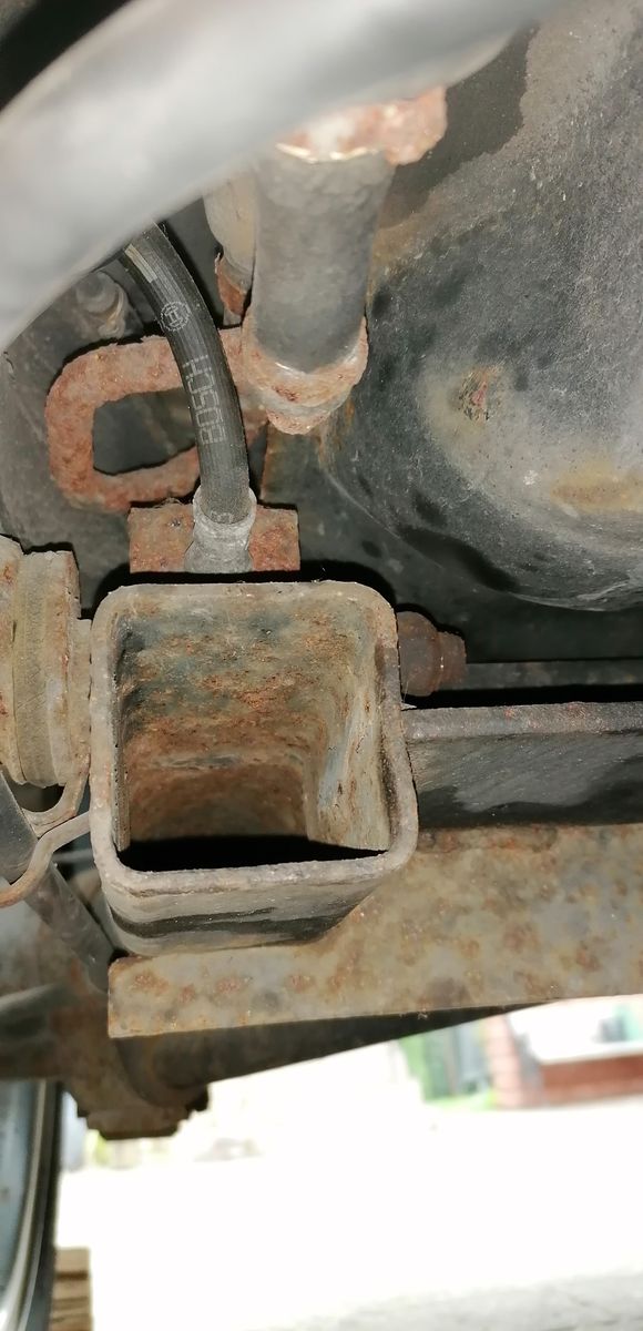

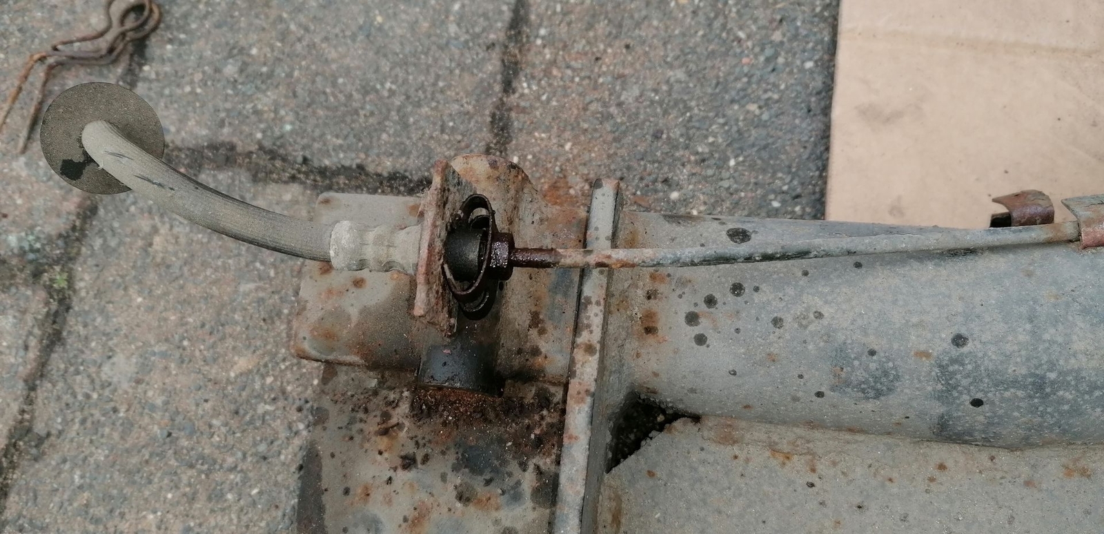

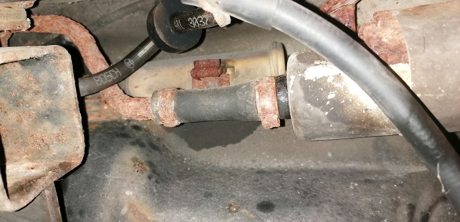

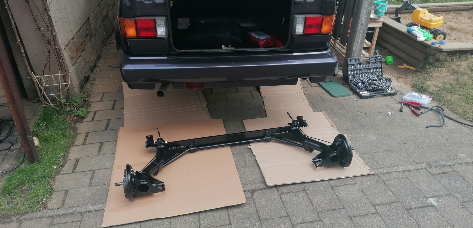

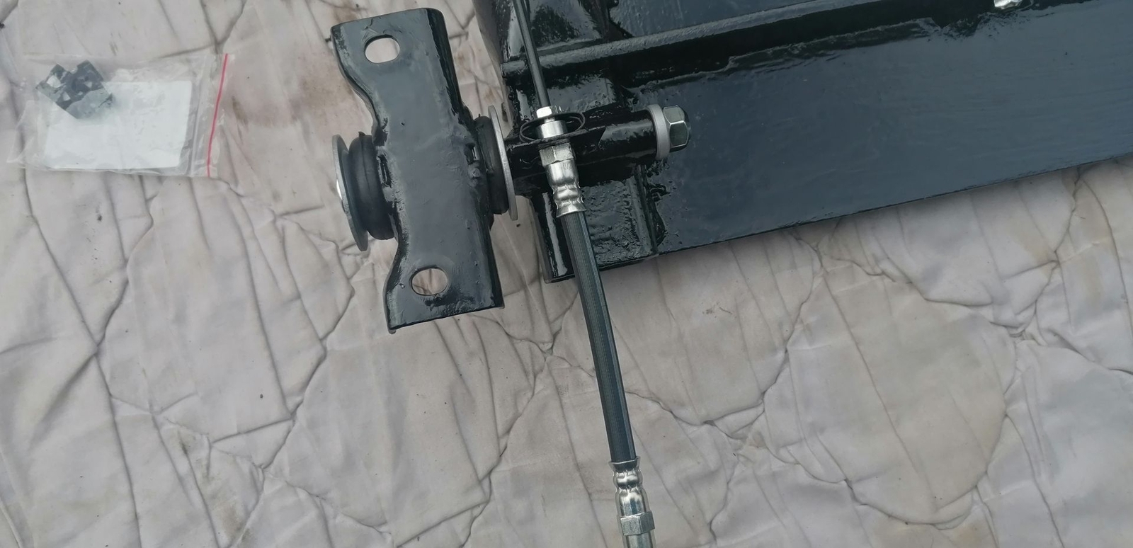

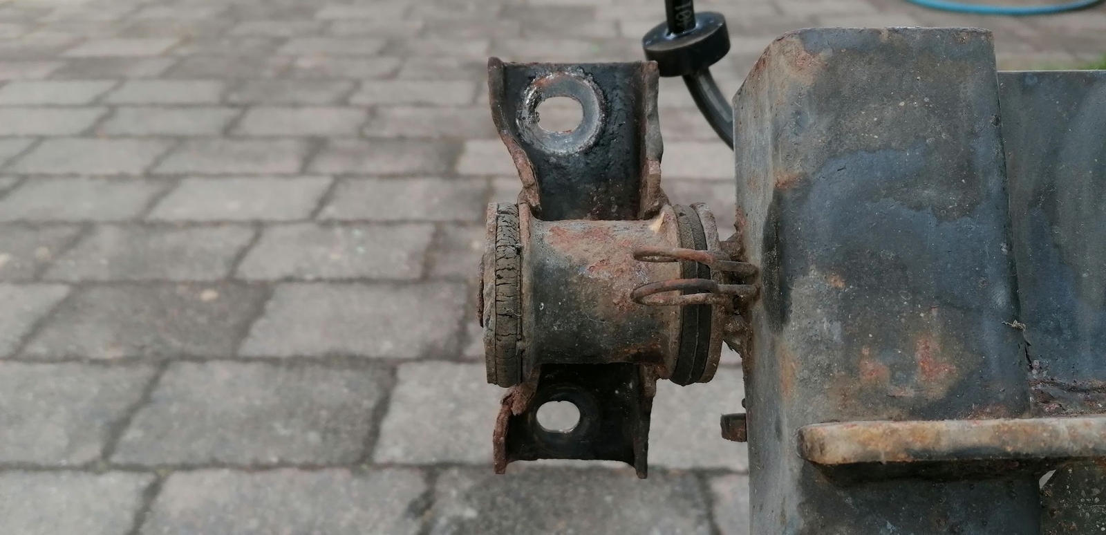

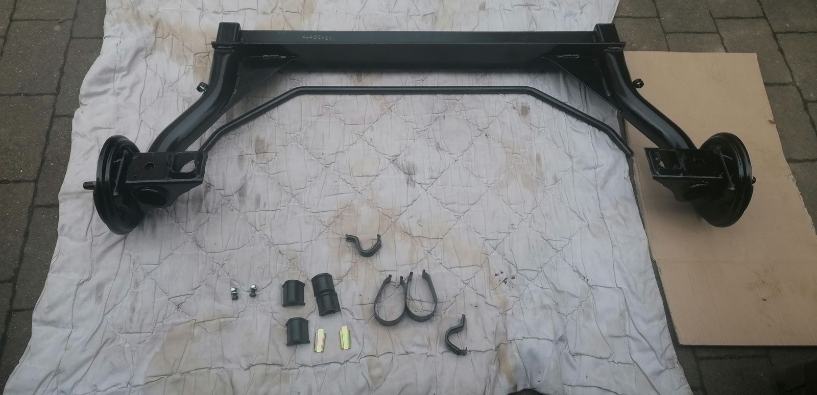

Bremsleitungen mussten wir zum Glück nicht erneuern aber die Bremsschläuche und hinten war das auch nicht lustig weil man ohne die Achse hinten auszubauen nicht oder fast nicht an die Verschraubungen ran kommt. Das hat sich jemand ausgedacht der noch nie an einem Auto eine Schraube gelöst hat
Da hast du völlig recht. Da ich vom Trabi alles recht einfach zu reparieren und warten gewohnt war, bin ich beim Golf schon das ein oder andere Mal zum Kopfschütteln gekommen. Dennoch finde ich den Fahrkomfort einfach Klasse. Das macht vieles wett.
Die Ölpumpe auf Vetschleiß vermessen und im Zweifel neu !
Ölhobel dazu noch verbauen....wenn schon, denn schon. 😉

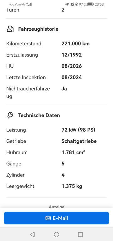

ich enttäusche dich ungern, aber 4700U/min beim 1992er Cabrio mit 2H Motor, 195/50-15 Reifen und AUG-Getriebe (im 5ten Gang) entsprechen ungefähr 155km/h
Getriebe ist ein 4S. Wie siehts da aus?
