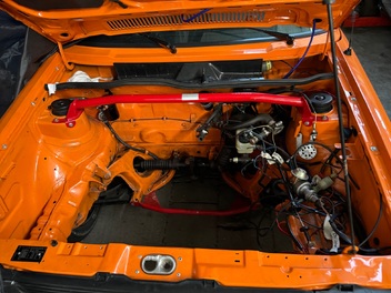

Wow, was eine Baustelle !
Aber konsequent alles neu gemacht, das ist der beste Wrg.
Die Ölwanne würde ich auch runter nehmen und schön säubern....da ist sicher ordentlich Schmodder drin.
Die Ölpumpe auf Vetschleiß vermessen und im Zweifel neu !
Ölhobel dazu noch verbauen....wenn schon, denn schon. 😉
Willkommen im Cabrio-Fieber!
Die Ölpumpe kostet wenig und ist die Lebensversicherung in dem Motor!
Respekt vor der Schrauberleistung ohne Hebebühne...

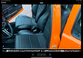

Da ich den Original Stoff nirgends bekommen habe, suchte ich eigentlich schlechte Recaros, um neu beziehen zu lassen. Da ich aber dann die Liebe zu diesen echt perfekt erhaltenen entwickelt habe, werde die Recaros erst mal so eingebaut. Wenn ich dann mal wieder so richtig gut bei Kasse bin, kaufe ich noch mal schlechte Recaros und lasse die gesamte Innenausstattung einheitlich beziehen in dunkelblauem Leder.

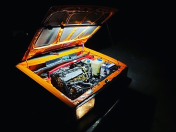

Ich wollte letztes Jahr nur mal schnell den gerissenen Krümmer gegen einen Fächerkrümmer von Friedrich wechseln.
Dabei ist folgendes herausgekommen:
- Motorüberholung komplett bei der Firma Meyendorf in Essen
- Kopf mit neuen Ventilen, Ventilschaftdichtungen, neue Nockenwelle 268Grad, sauber geplant
- Rumpf mit neuen Kolben, Schwungscheibe erleichtert, neue Kolben Übermaß 82,5 mm, Pleule und Kurbelwelle neu, Verdichtung 10,8:1
- VR6 Einspritzdüsen, neuer Druckminderer vom Porsche 944
- Wasserpumpe neu, alle Schläuche erneuert
- alle Motoraufhängungen erneuert
- neuer Ernst KAT
- Luftfilterkasten Unterteil vom Scirocco 1.6 mit 50 mm Durchmesser
- Edelstahl Auspuffanlage von Remus
- Fahrwerk
- Federn -30 mm Eibach
- Bilstein B4
- alle Buchsen gegen PU getauscht
- alle Radlager erneuert
- Wiecherts Domstrebe oben und unten aus Stahl
- Lenkung
- neue Servopumpe mit allen Schläuchen bis zur Lenkung
- neue Lenkstangen mit Köpfen
- Bremse
- Vorne 16V 256 mm an die originalen Anschraubpunkten
- hinten Serie
- Stahlflex Leitungen
- Bremsbeläge EBC grün mit Straßenzulassung
Fazit:
1. Motorüberholung bei Herrn Meyendorf absolut zu empfehlen. Schnell, preislich im Rahmen und am Wichtigsten. Der Motor läuft sehr leise, mit wenigen mechanischen Geräuschen.
2. Remus Edelstahl Anlage
Die Anlage passt sehr schlecht, musste erheblich angepasst werden. Die 50 mm Anlage mit TÜV (CE Gutachten) macht im Endtopf ein kernigen aber für mich deutlich zu lauten Sound. Die Resonanzen sind im Auto echt zu laut. Ich suche jemanden, der diesen Endtopf leiser macht…. Denn so passt es nicht zu einem Golf Cabriolet

- Recaro LS verbauen
