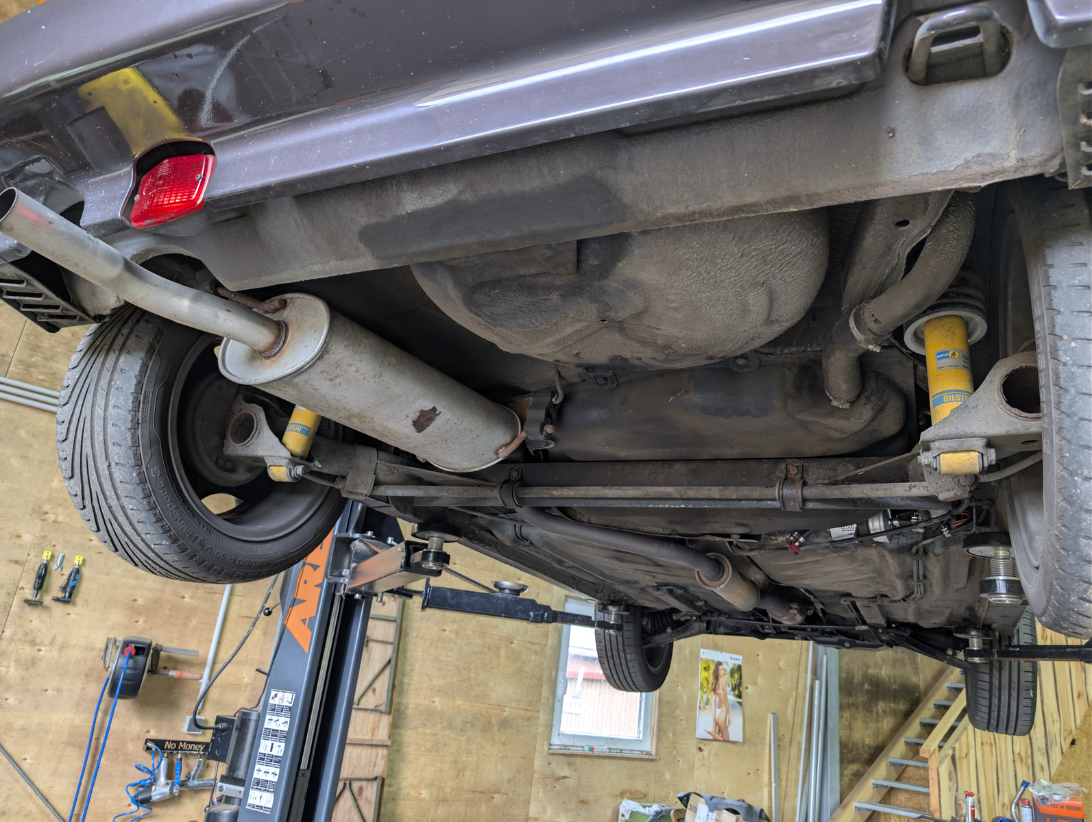

Novus Gruppe N Anlage (55mm) ist schon geordert, da der MSD und der ESD ihre besten Tage bereits hinter sich haben. Gerade der MSD ist gefühlt über die ganze Länge undicht.
Distanzscheiben in 5mm für vorne und 15mm für hinten sind auch schon unterwegs, das Thema hat mich gestern nicht schlafen lassen, nachdem ich das Bild gemacht hatte

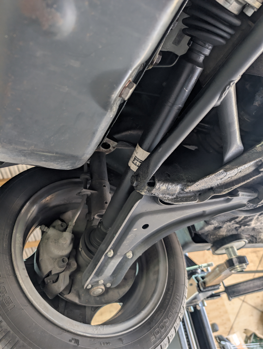

Deine Domlager sind auf jeden Fall durch dafür hat schonmal einer die Querlenker vorn getauscht.

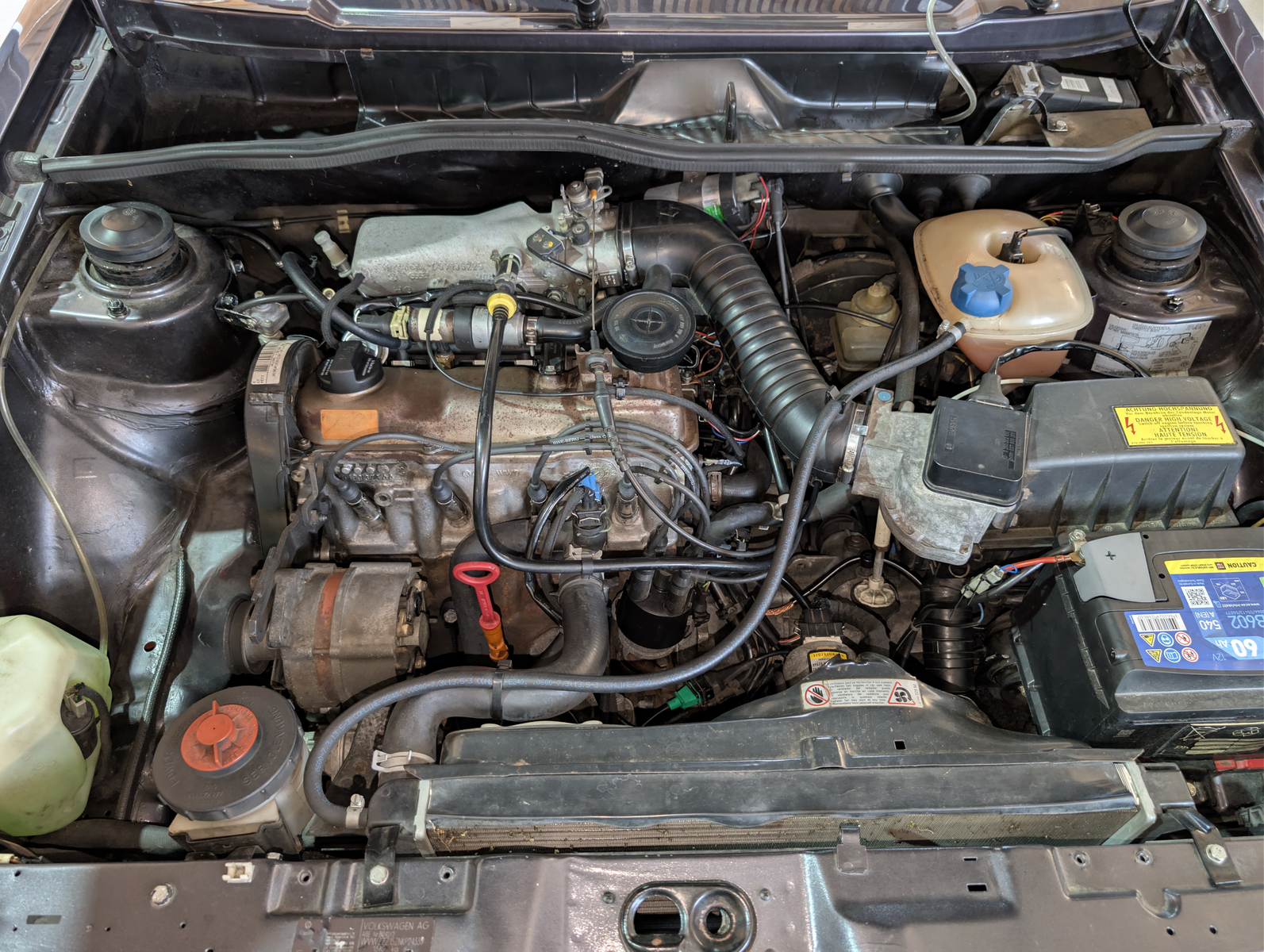

Thema Kaltstartproblematik
Symptom: Der Motor springt im kalten Zustand erst nach 3 bis 5 langen Orgel-Versuchen an. Sobald er läuft, läuft er absolut einwandfrei – auch wenn er danach mal 8 Stunden gestanden hat.
- Blauer Kühlmitteltemperatursensor: Überprüft / abgezogen -> keine Änderung.
- Benzindruck / Haltedruck: Druck liegt (vermutlich) an, mehrfaches Vorpumpen bringt keine Besserung.
- Masse: Masseverbindung am Block ist komplett blank und frisch.
- Hallgeber: Schließe ich vorerst aus, da die Drehzahlmessernadel beim Anlassen sofort ordentlich mitzuckt.
Aktuelle Vermutung sind nachtropfende Einspritzventile. Ich habe mir bereits überholte 4-Loch-GM-Ventile vom Omega B bestellt und werde die testen. Sollten es die Düsen nicht sein, wäre der Zündanlassschalter mein nächster Verdächtiger.
Hattet ihr beim 2H schon mal ähnliche Symptome oder noch eine andere Idee auf dem Schirm?
