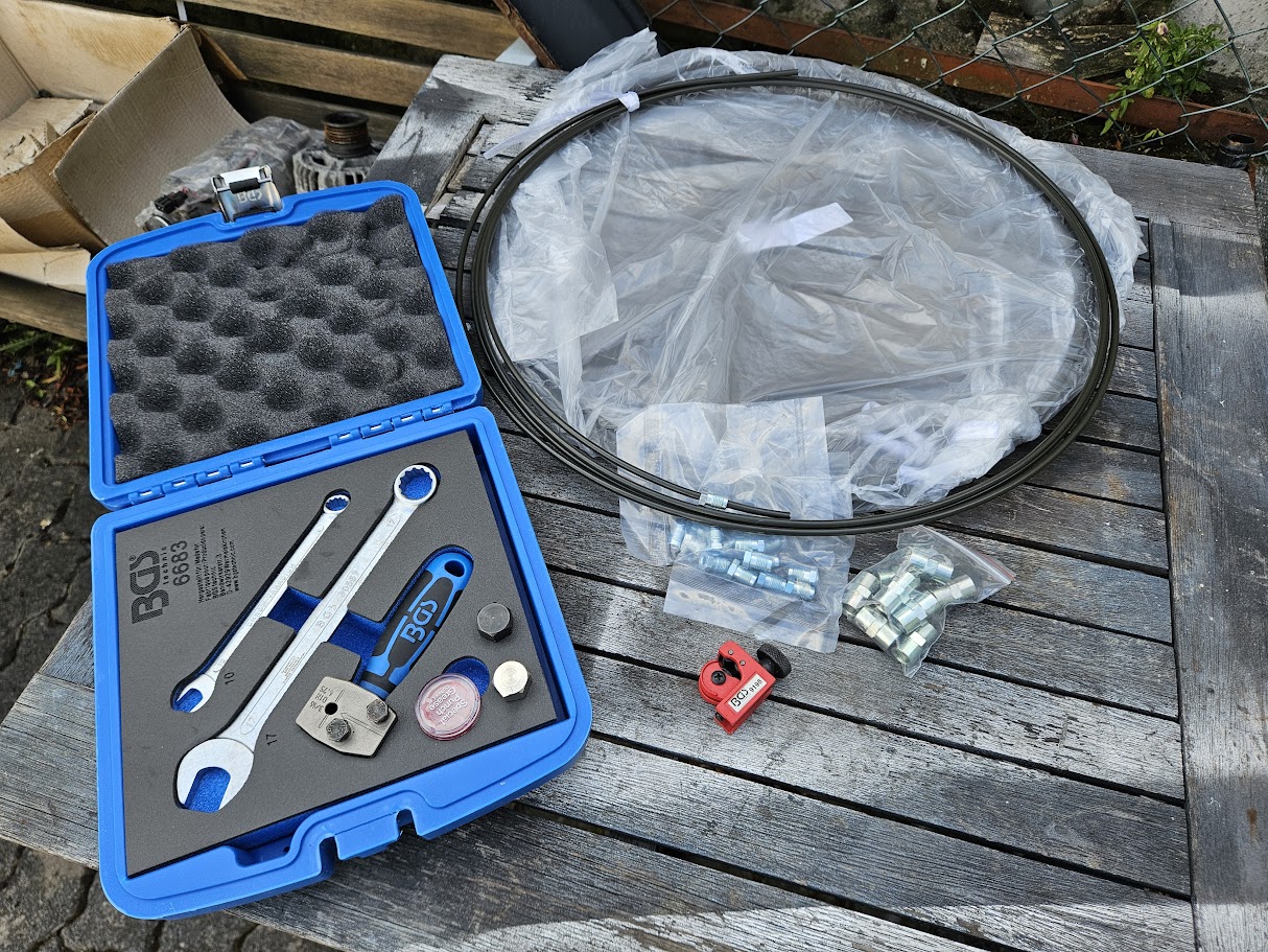

    Nun hab ich mal was bestellt und fing an...

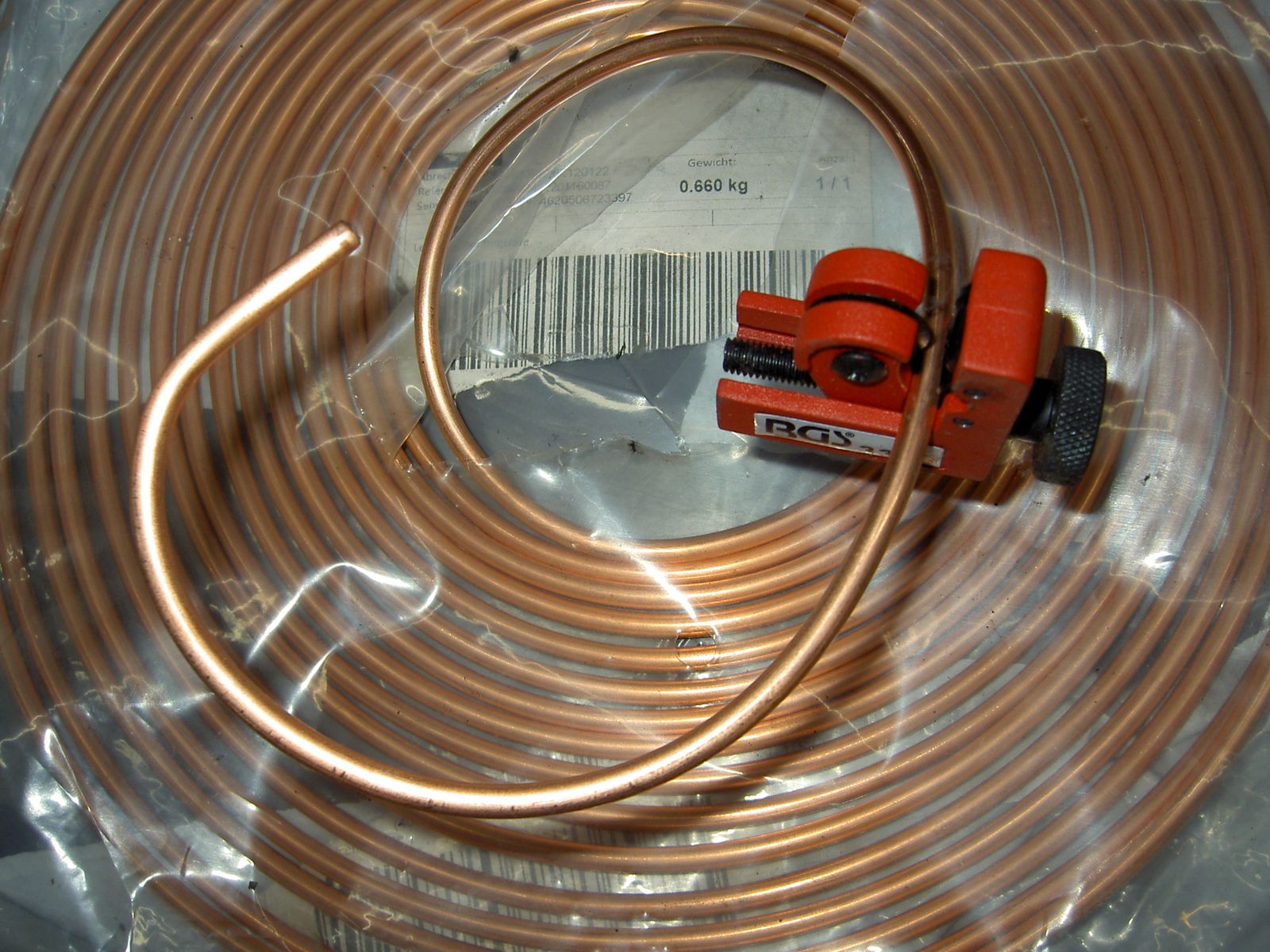

    In der Werke lag was rum was wie Bremsleitung aussah - paßte auch hervorragend in das Bördelgerät rein und saß fest drin

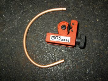

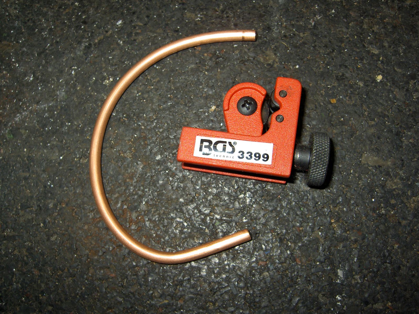

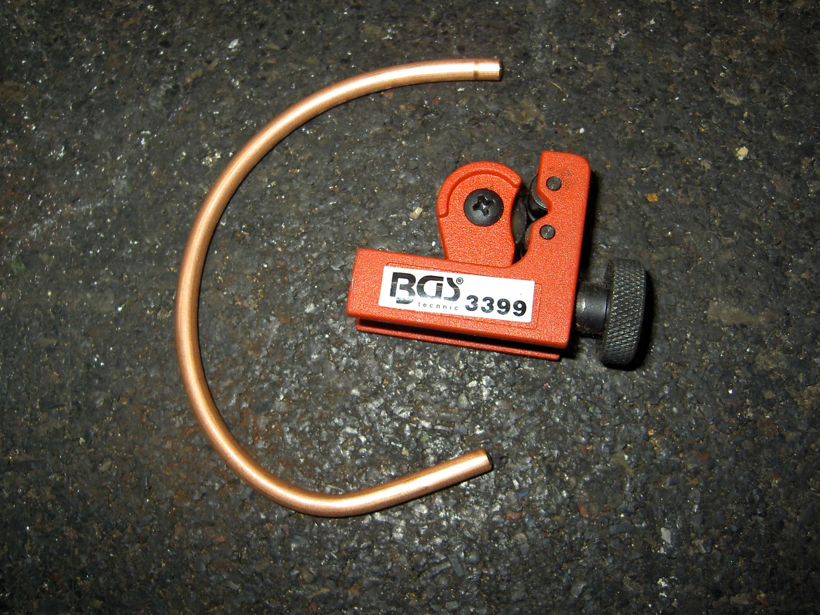

    Ein erster Schnittversuch:
    Das war noch extrem einfach:

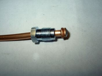

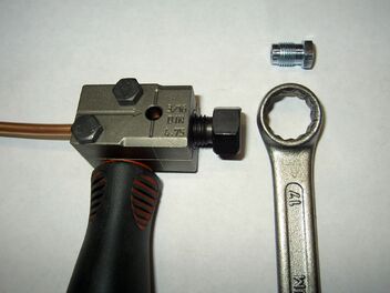

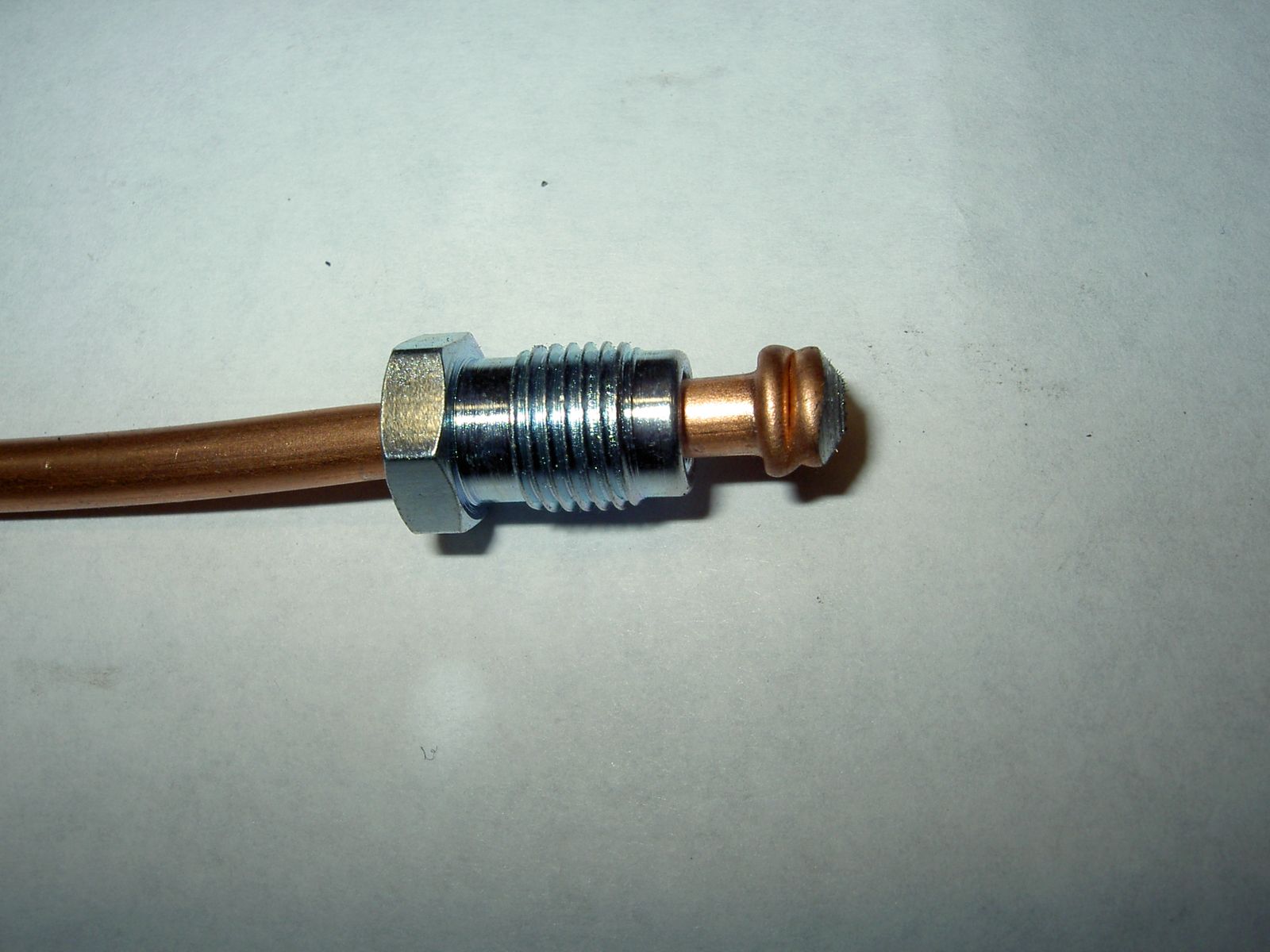

    Dann gerade biegen - einführen - fixieren und mit Kraft die Bördelmutter festschrauben:

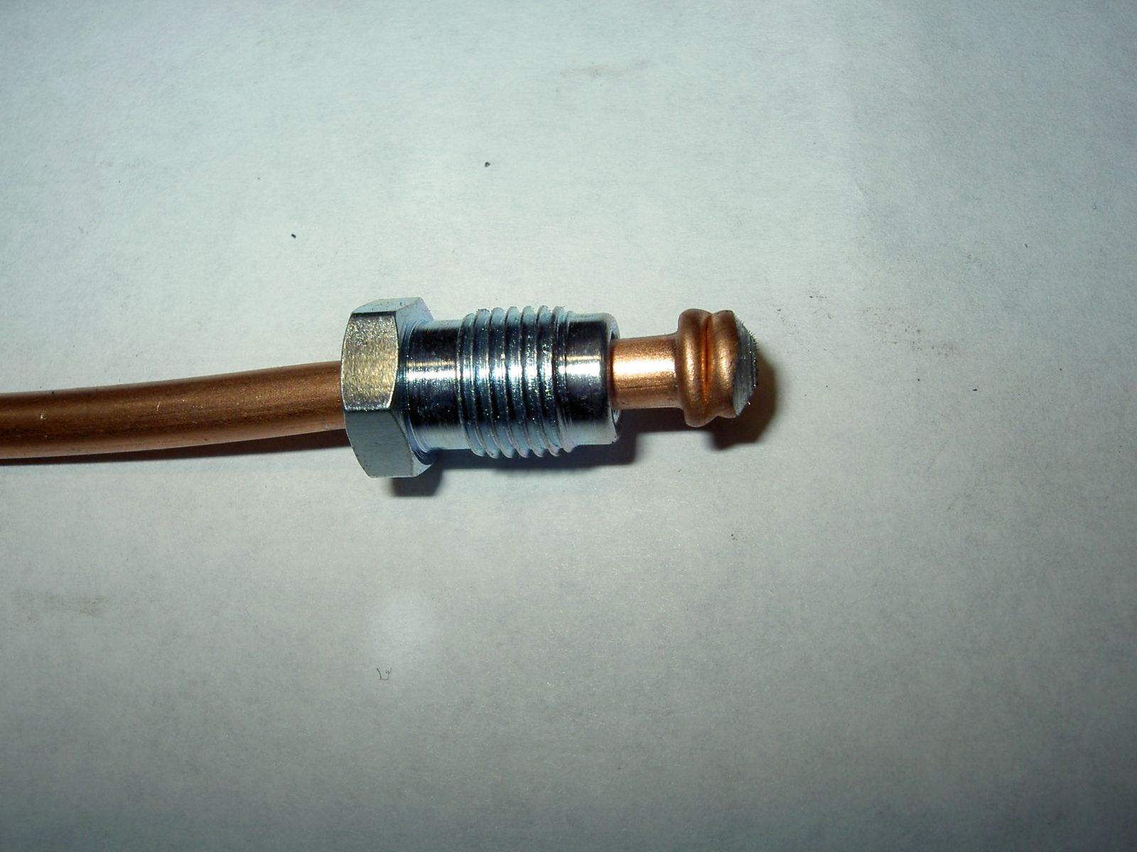

    Was war das ? Sieht aus wie gewollt und nicht gekonnt:
    Nach dem Studium der Gebrauchsanweisung wußte ich auch wozu die andere Mutter da ist - die "Begrenzungsmutter".
    Die wird zuerst eingeschraubt damit die Leitung auch exakt bis zur passenden Stelle geschoben wird. War zu einfach.

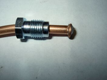

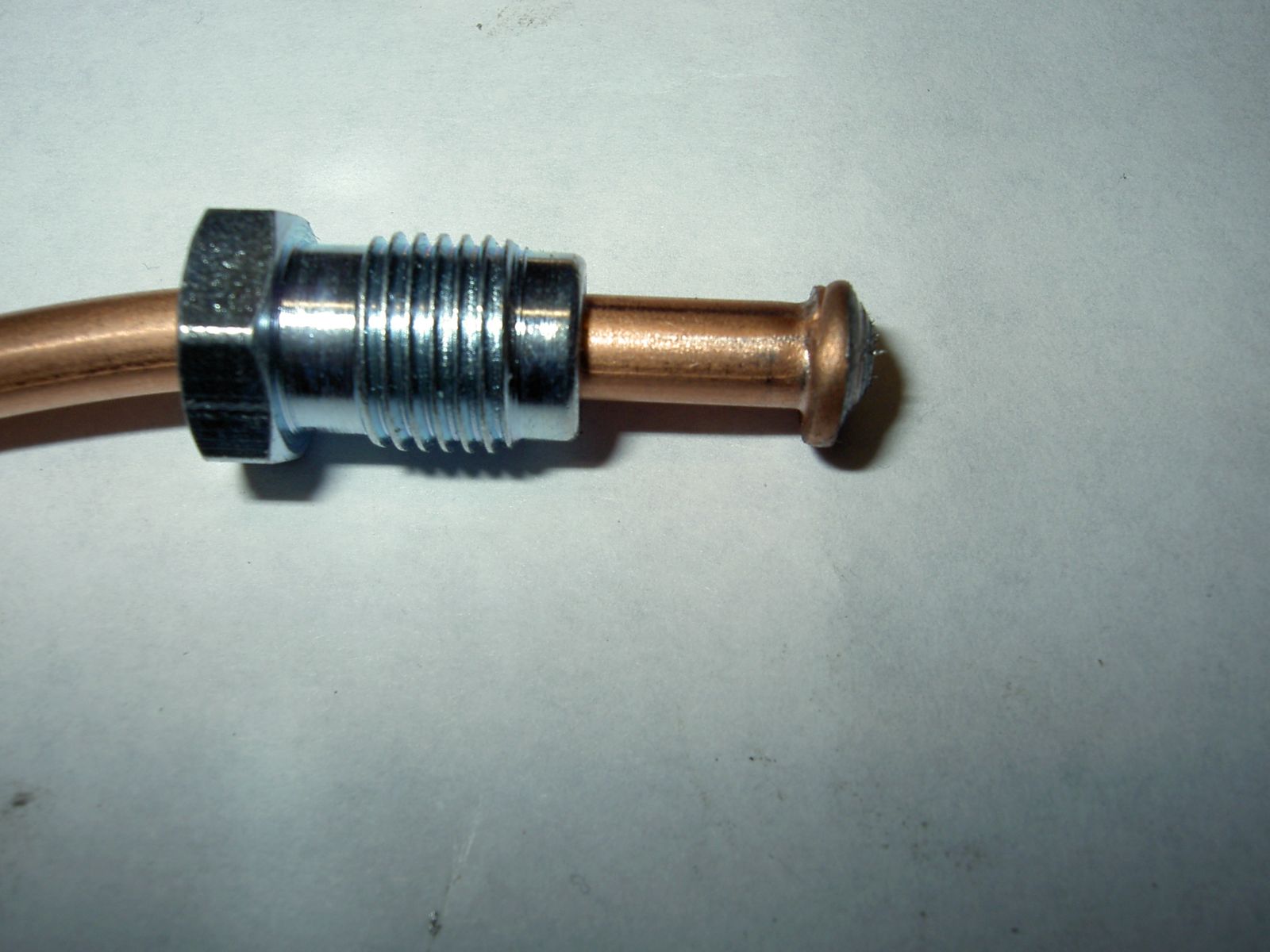

    Danach sah das Ganze schon brauchbarer aus:

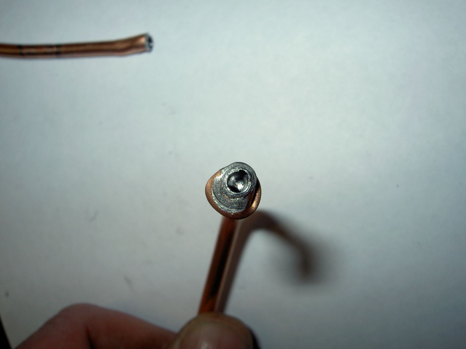

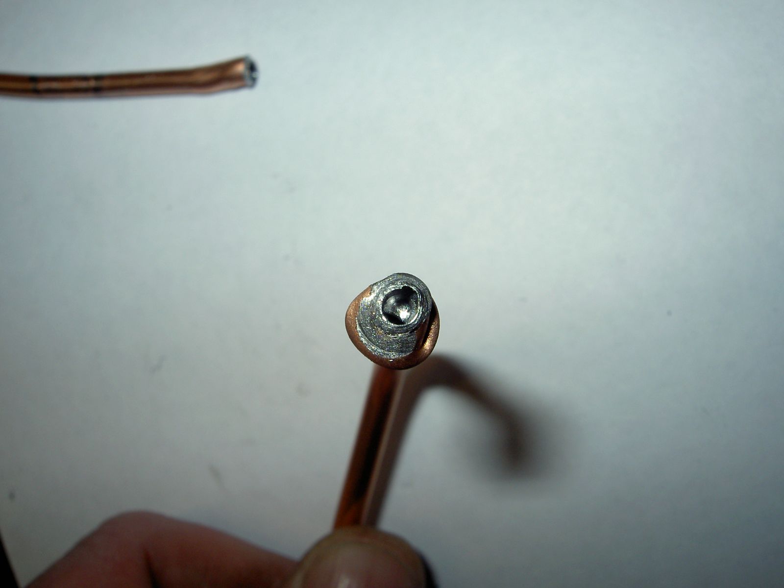

    Der nächste Versuch war aber wieder was zum Fremdschämen X(
    Wo war also der Fehler ? Leitung schief eingeschoben ?

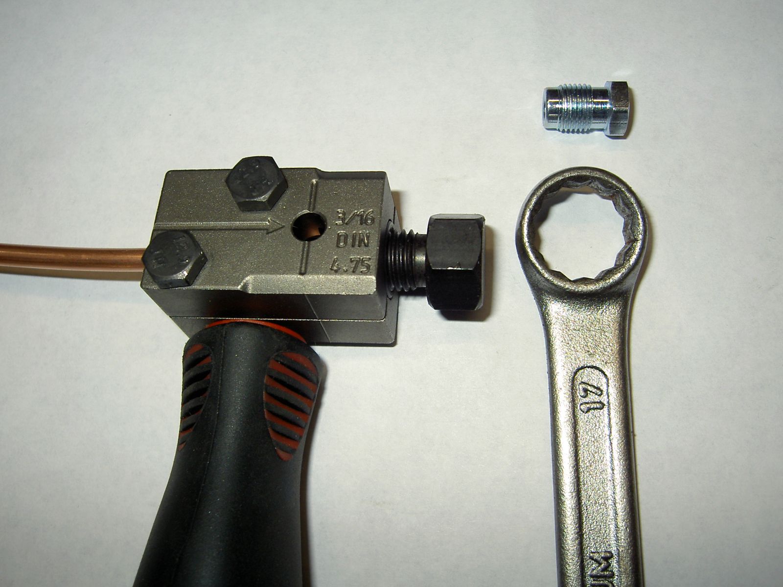

    Der Gerät:
    Kann doch so schwierig nicht sein. Werkzeug mies ? Leitung nicht zweckgemäß ?

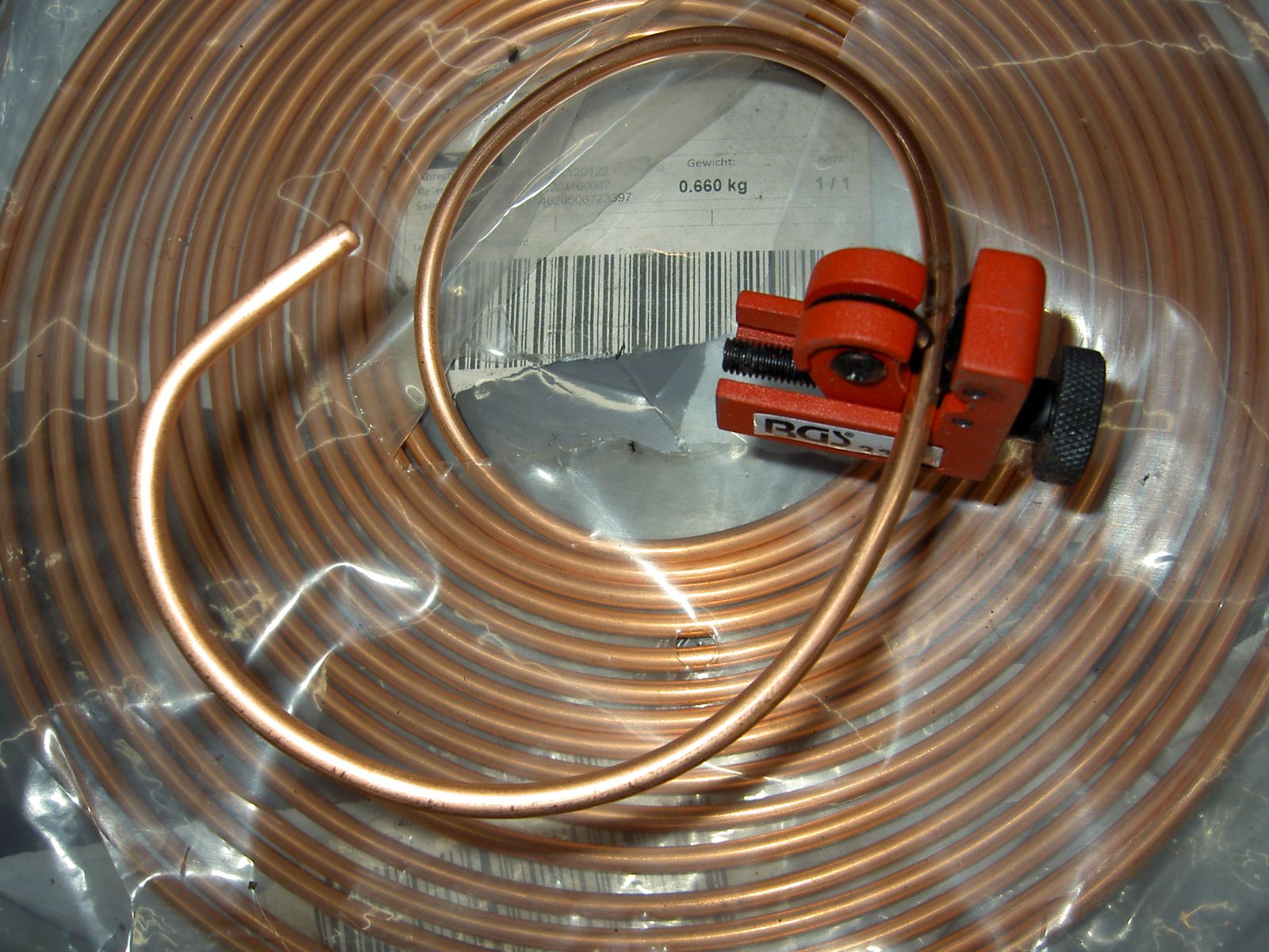

    Als ich mir dann die Verpackung der Leitung näher betrachtete mußte ich folgendes lesen:
    Ölleitung für Kühlgeräte aus Chinesien. Qualitäts-Eisen mit Kupfer beschmiert.
    Ohne ABE aber freigegeben von Lui Ching Ping Chang. Ob das alles so seine Richtigkeit hat ? :/

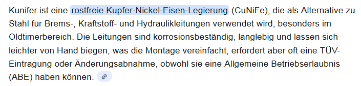

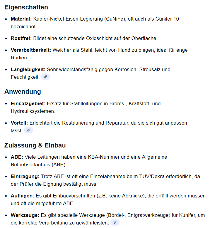

    Der Verdacht das das Zeugs zu hart und ungeeignet für den KFZ-Bereich ist liegt nahe.

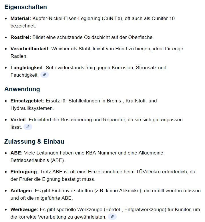

    Ich hatte den Begriff "Kunifer" im Hinterkopf...
    Wenn es vernüftig gemacht wurde ist die Eintragung problemlos. Aber so weit bin ich noch nicht.
    Werde mal eine Leitung suchen die man auch mit gutem Gewissen verbauen und vernünftig bördeln kann.

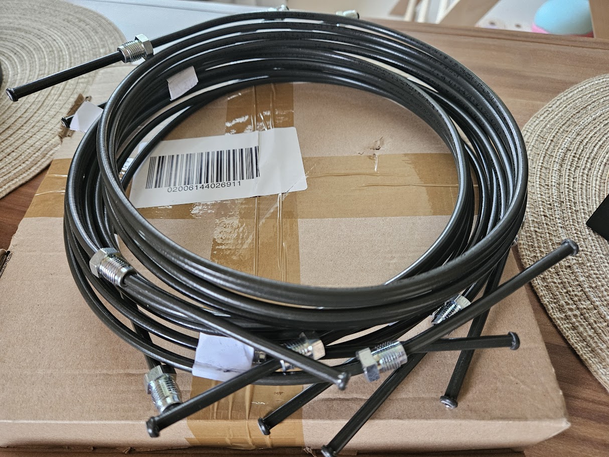

    Gibt es Empfehlungen von Leitung und Biegegerät ?

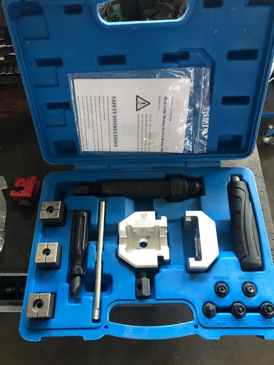

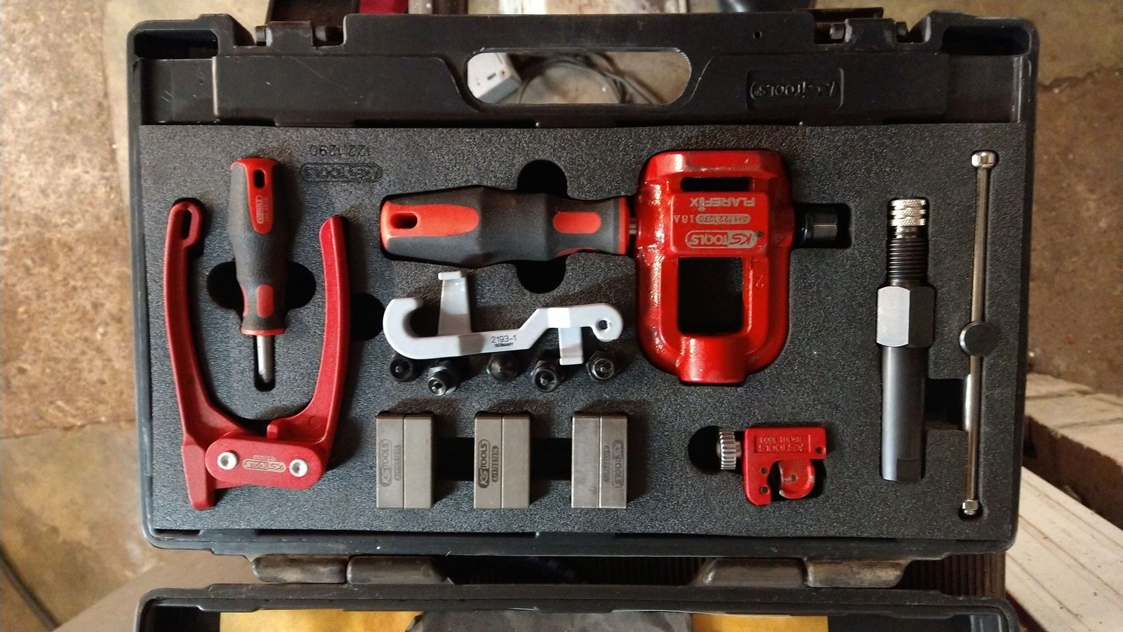

  • Hi,
    habe damit 2 T3 von vorne bis hinten neu ausgestattet und kann nur Gutes berichten. Preis weiß ich nicht mehr.
    Der Rohrschneider braucht demnächst ein neues Rädchen, aber das ist ja ne Kleinigkeit.
    LG Clemens
    P.S.: Das graue Teil gehört nicht zum Set, ist aber sehr hilfreich

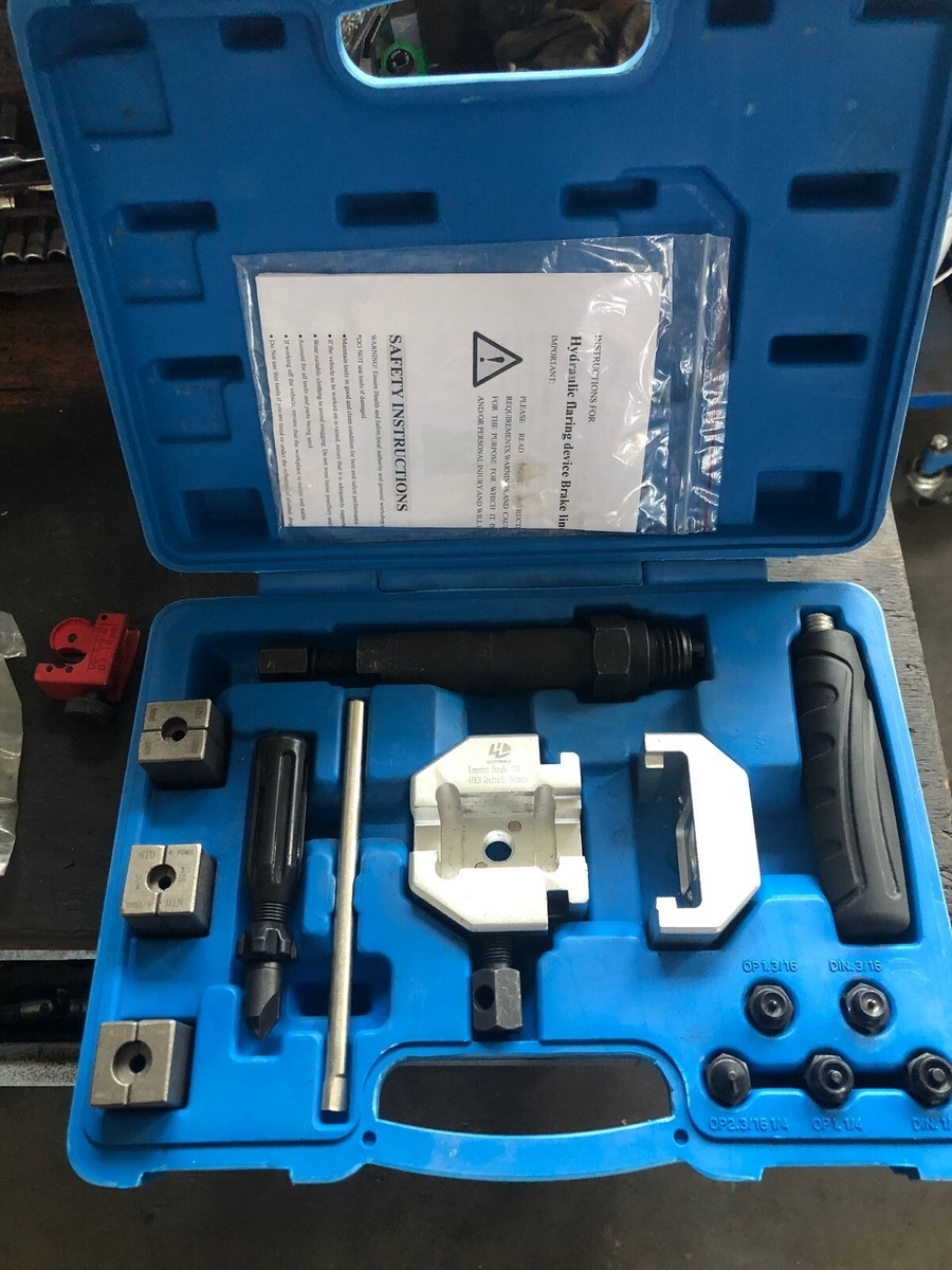

  • Moin,

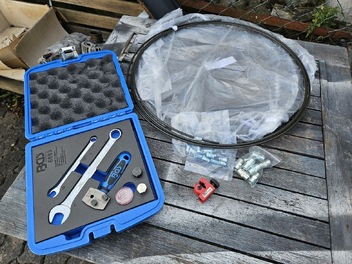

    also ich habe dieser Gerät:
    Das habe ich selbst auch erst 1x gebraucht, da hat es super funktioniert. Bisher öfters verliehen und für andere wie selbst gebraucht. Aber auch in der Fa. haben wir ein ähnliches, das brauche ich dort öfters, klappt genau so gut.
    Der Vorteil zu dem von Dir gezeigten ist daß es eine hydraulische Übersetzung hat.
    Ich finde die Bremsleitungen aus Cunifer super, lassen sich super verarbeiten, also biegen und bördeln. Biegegerät brauchste eigentlich nicht, Cunifer kannste super übern Daumen biegen. Bei Stahl ist es mehr ein Krampf.
    Für meine ABS-Nachrüstung werde ich der Gerät jetzt in Kürze brauchen, wenn ich damit durch bin kann ich Dir den Koffer zum testen, üben und probieren gerne mal schicken.

  • Welches man braucht habe ich nicht im Kopf, aber das steht in der beiliegenden Doku und in meinem Werkzeugset sehe ich auch welche die benutzten Teile sind. DIN und 4,75 sind das, wenn ich mich recht erinnere und Bördel F?
    Wenn man es denn auch benutzt, lohnt sich das - meine ich.

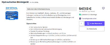

    Mußte kurz mal schlucken:
    Völligst überdimensioniert :dlol:

  • Ich hab das Bördelwerkzeug von BGS (Nr. 6683), die Biegehilfe von Hazet sowie den Rohrschneider von BGS (wie oben im 1. Beitrag.)
    Ich hab damit schon einige Leitungen gebaut und auch geflickt, d.h. Zwischenstücke eingesetzt u.a.
    Der wirkliche Trick dabei ist eine hochwertige Bremsleitung wie z.B. von ATE und nicht die billigste von Amazon sowie das Fett beim Bördeln selbst...ohne das Fett flutscht das nicht so und entsprechend sieht das dann auch aus...
