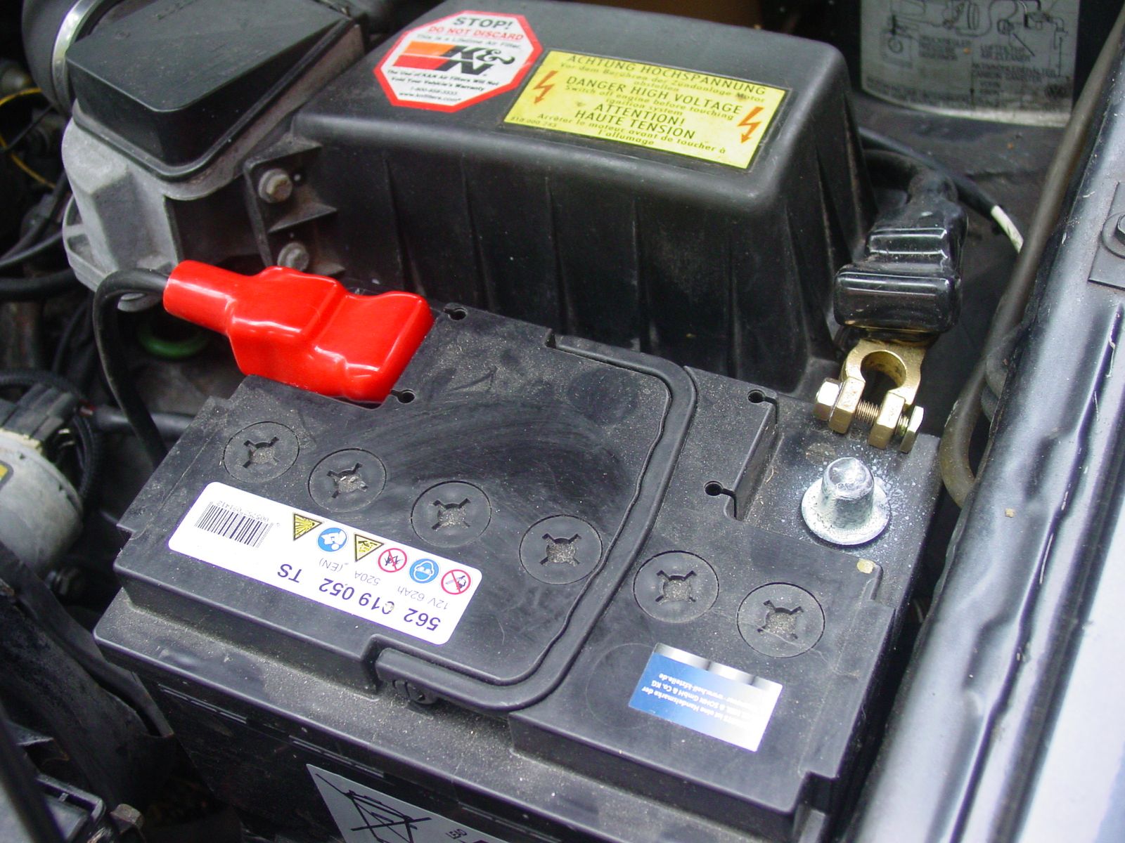

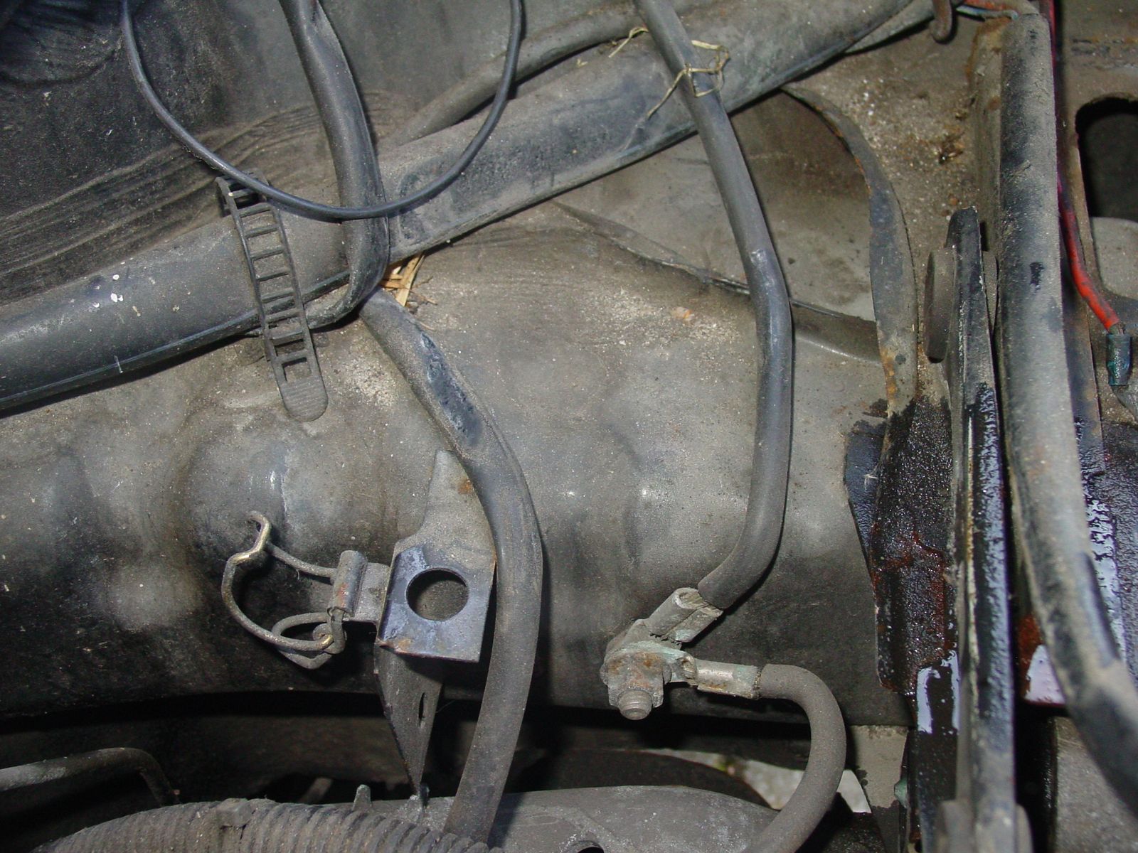

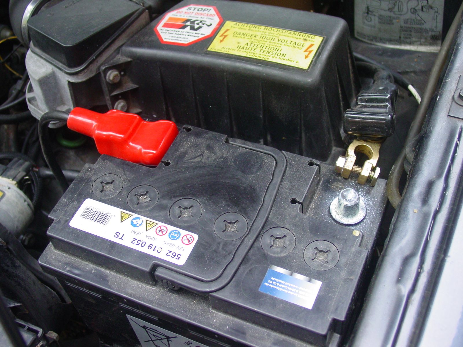

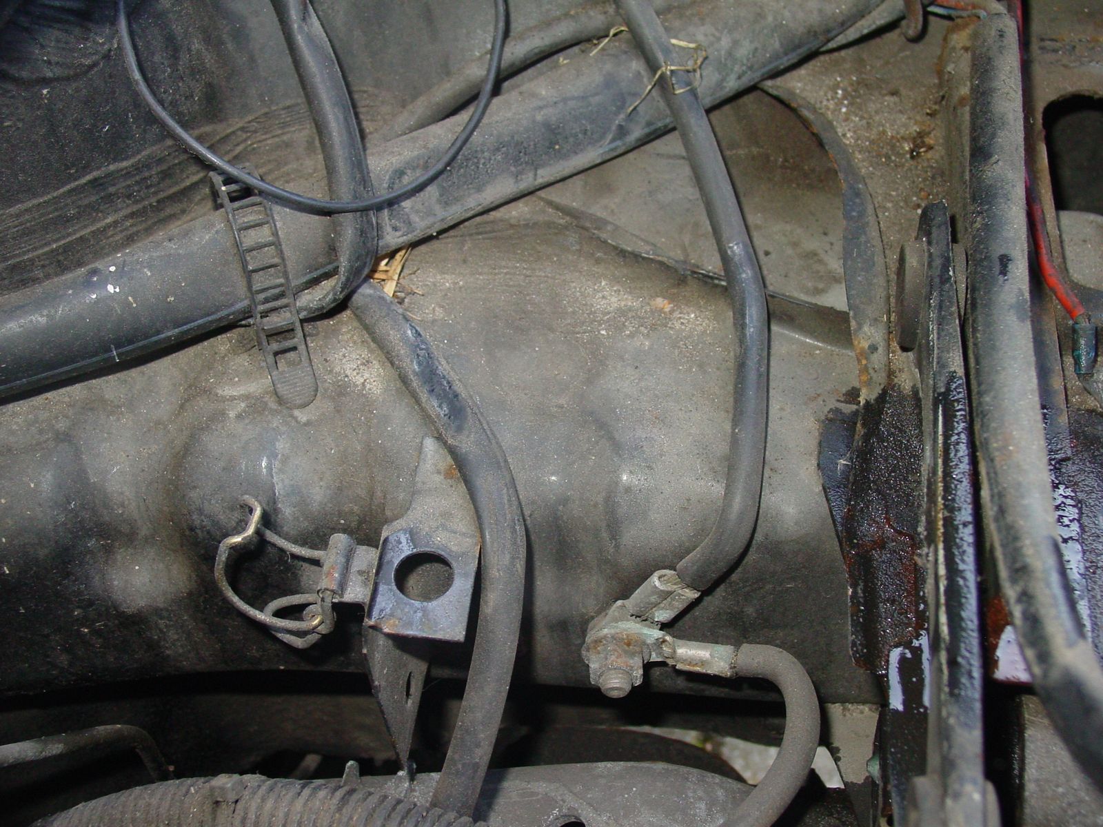

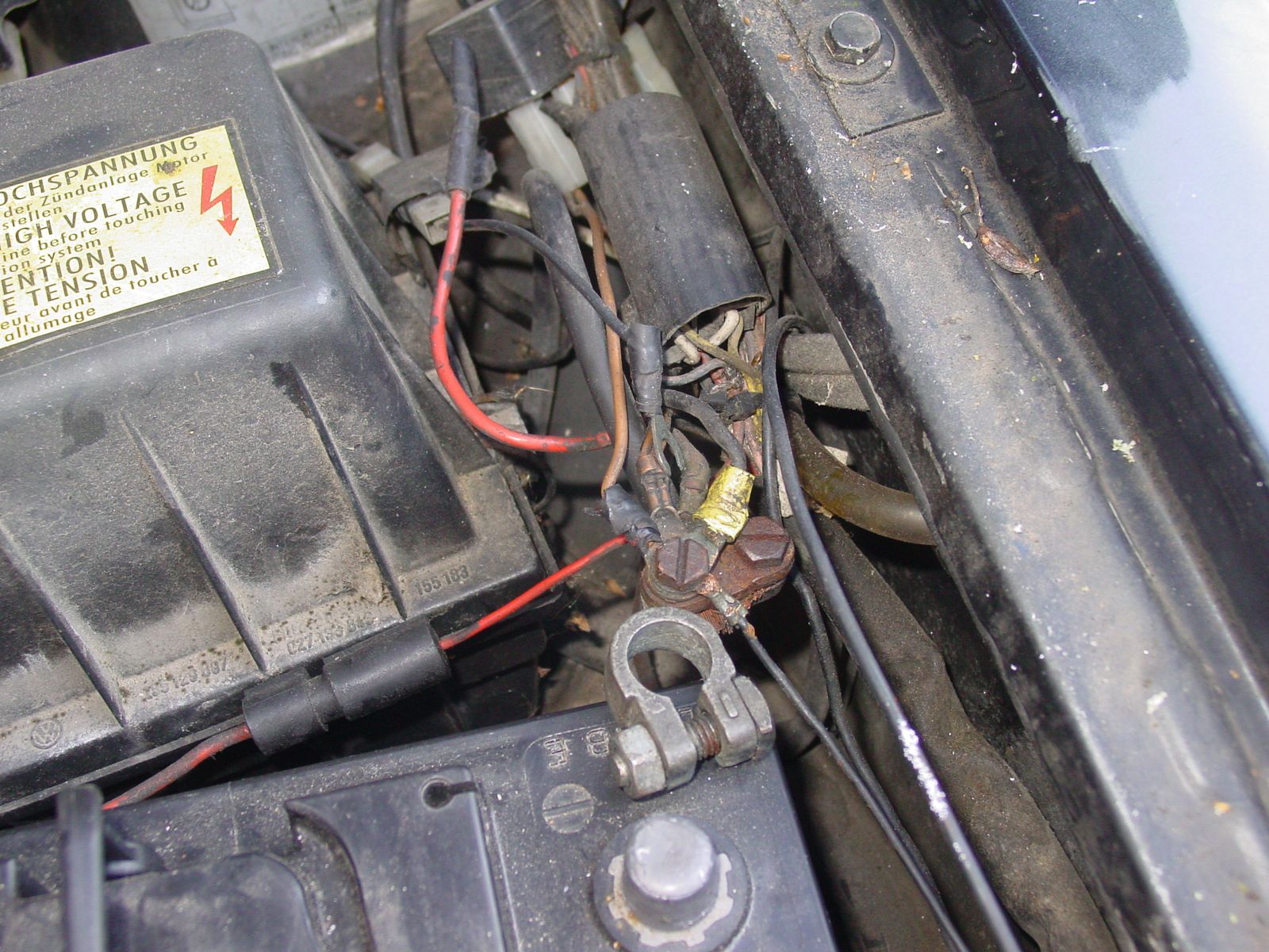

  • Und von mir ein Tipp zur Elektrik-Optimierung:
    Das Chaos am Massepol der Batterie beseitigen und die Masseleitungen am Längsträger bündeln. Von da mit EINER Masseleitung an den Minuspol.
    Massepol normaaaal:
    Dort alles hin:
    Sieht dann oben so aus:
