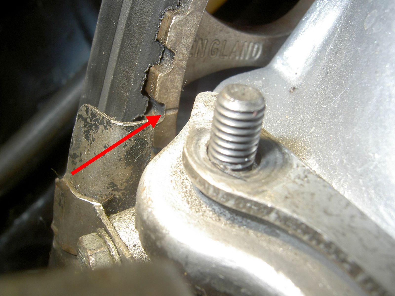

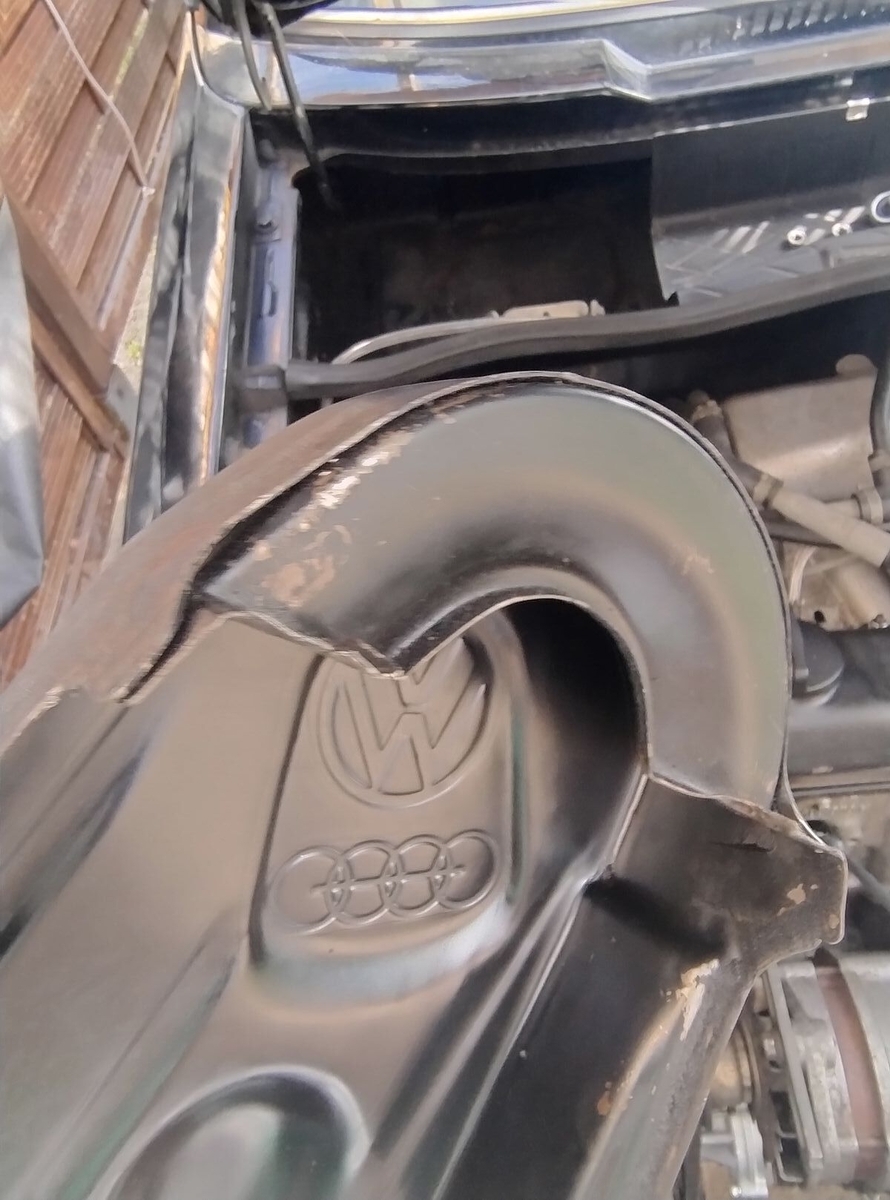

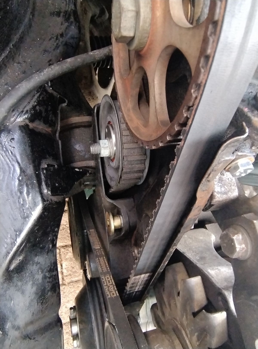

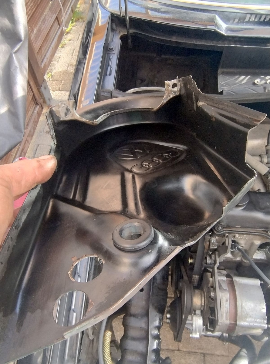

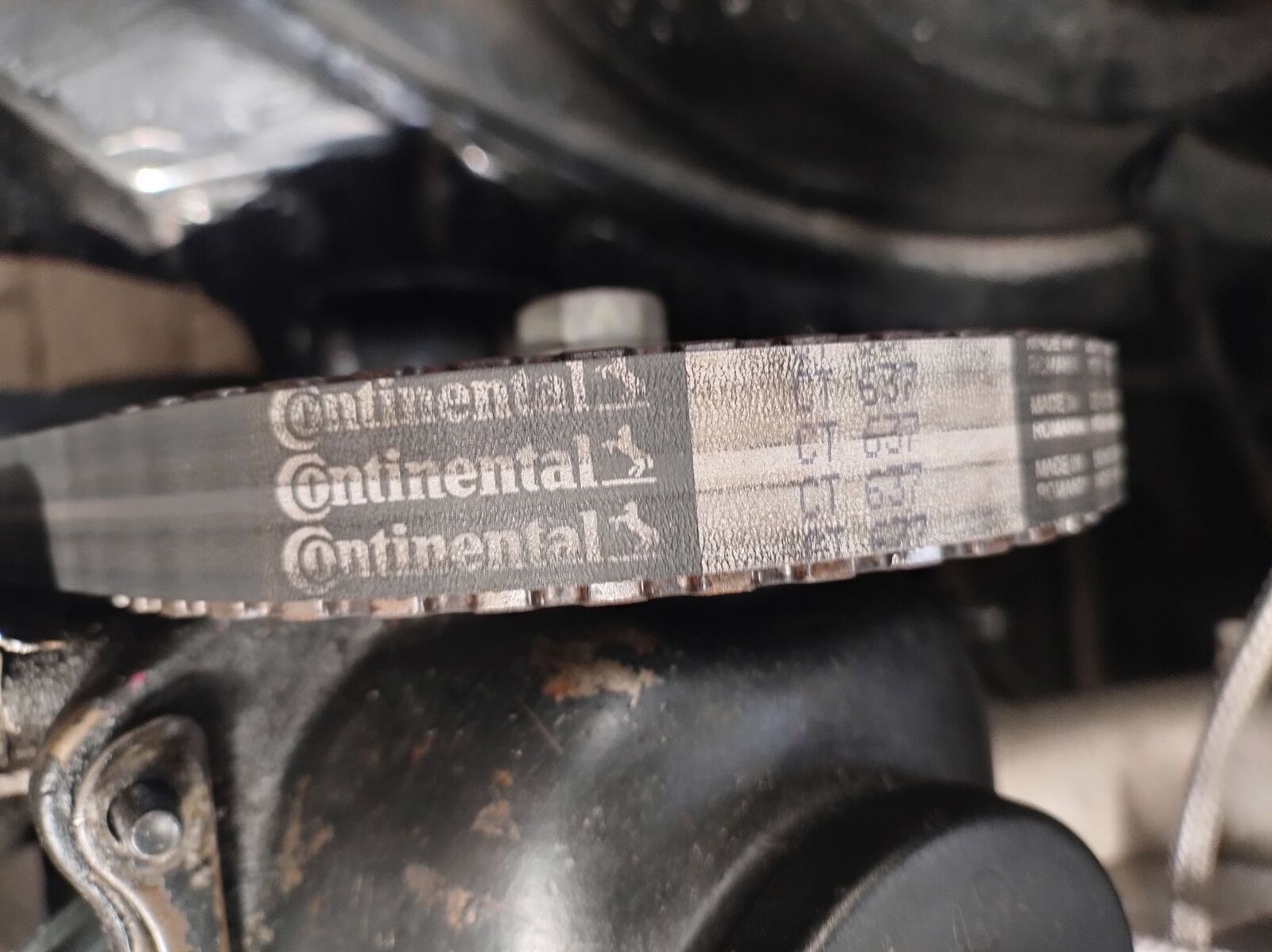

Einmal der Zahnriemen-Wechsel. Das arme alte Ding quälte sich schon seit 2008 im Riementrieb herum - es wollte mal die ewige Ruhe finden
O=OT:
golfcabrio.de/web/attachment/25337/

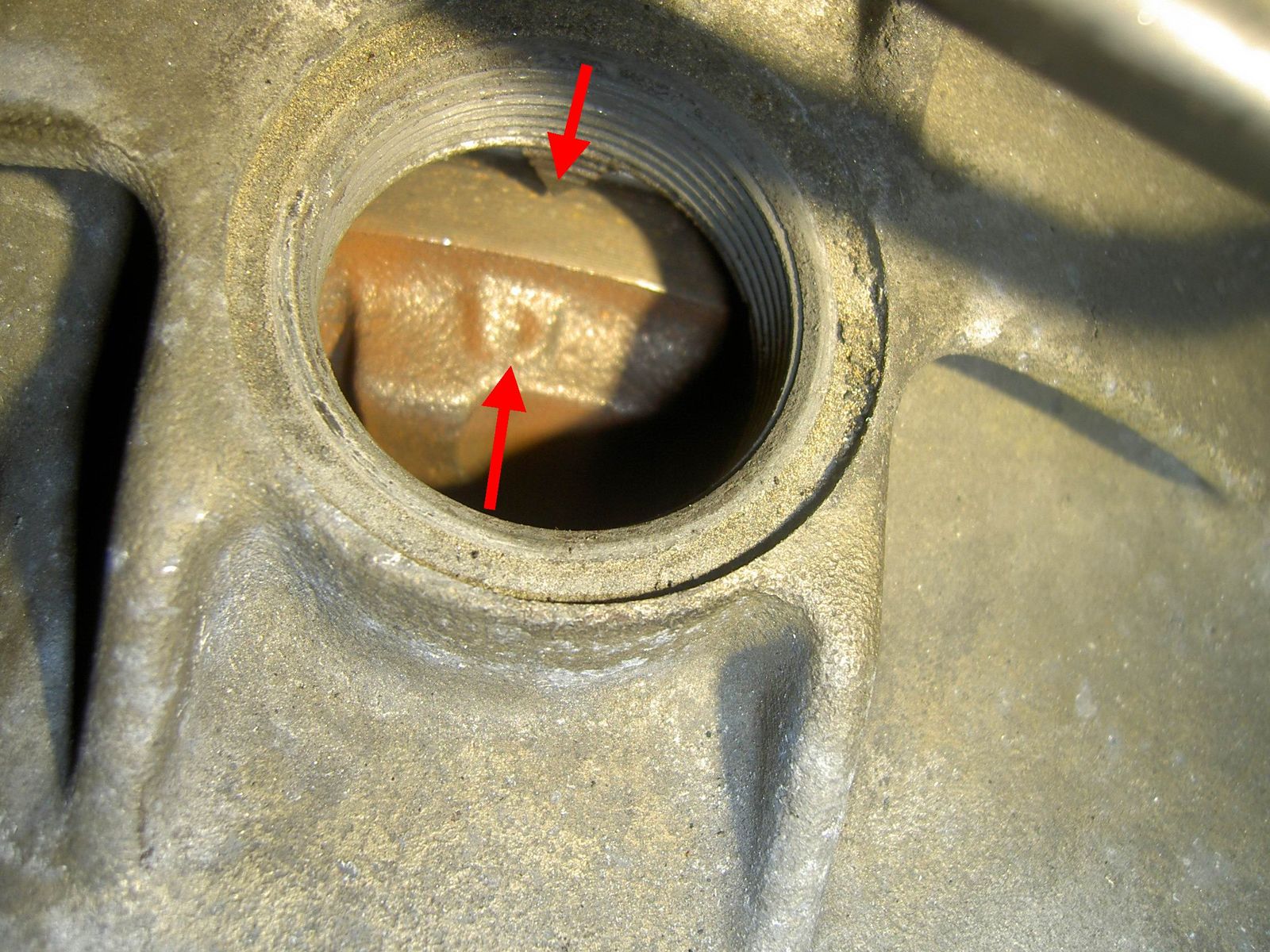

Macke am Kopf bündig zum Ventildeckel = OT:
golfcabrio.de/web/attachment/25338/

Hier mal ein paar Impressionen des abendfüllenden Spektakels
