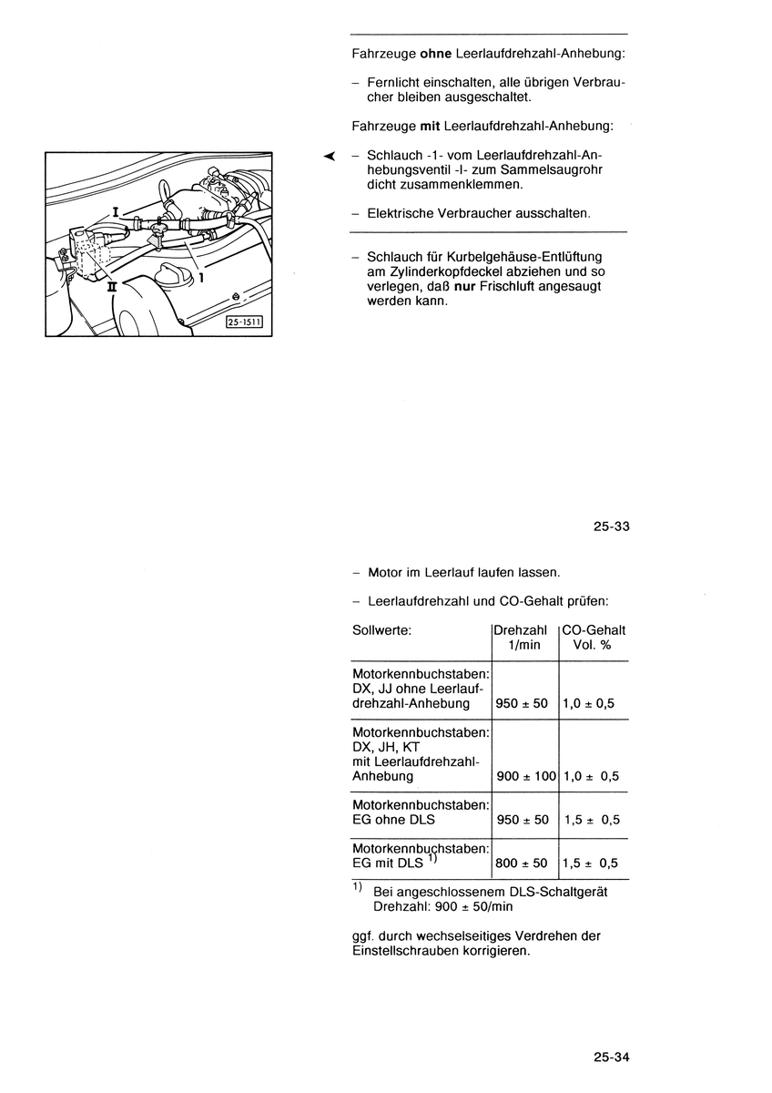

Werde jetzt nochmal Zündung und Drücke und CO prüfen, dazu gibt es gute Literatur, wie Acki oben schon reingestellt hat. (siehe Foto).

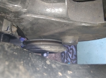

Jedenfalls ist das Schalten ein Problem, die Gänge gehen schlecht rein, ich muss jedes Mal fühlen, wo der Gang denn so genau hinwill und dann langsam reingleiten, erinnert an die schönste
Sache der Welt
, aber hier kostet es echt Zeit beim Schalten und manchmal ein knarzen. Da der Wagen auch Getriebeöl verliert, habe ich es komplett ausgetauscht, aber dashat gar nichts gebracht.
Ist es das Getriebe oder eher das Schaltgestänge? Wie könnte ich das gut prüfen?!

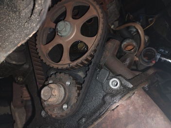

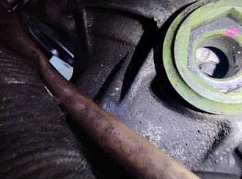

So Leute, der Frühling ist da, bin zurück bei meinem GLI mit dem DX-Motor (KT). (Als Winterauto habe ich mir einen Golf 3 GTI 8V geholt, ist ein nettes Auto finde ich!).

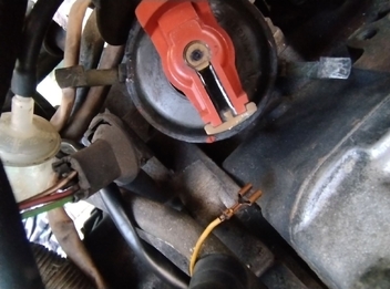

Also bin immer noch meinem Fehlerbild: schlechter Leerlauf, ruckeln usw. auf der Spur ................und nachdem ich das halbe Auto (leicht übertrieben)
ersetzt habe, bin ich nochmal zurück zum Anfang: Zahnriemenwehcsel gegangen und habe alles überprüft:
NW-Rad fluchtet Strich mit Oberkante, super
KW Markierungen im Guckloch, super
Zündung, alles super!
Aber

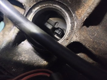

jetzt kommt es! ....Die Markierung (Strich innenseite) des Nockenwellenrades stimmt nicht.
Ich habe nämlich (leider erst jetzt) mal den Ventildeckel abgenommen und..................... schaut euch den 1. Zylinder an!: siehe Bild!
Und nun?!
Sieht doch eigentlich okay aus, oder?

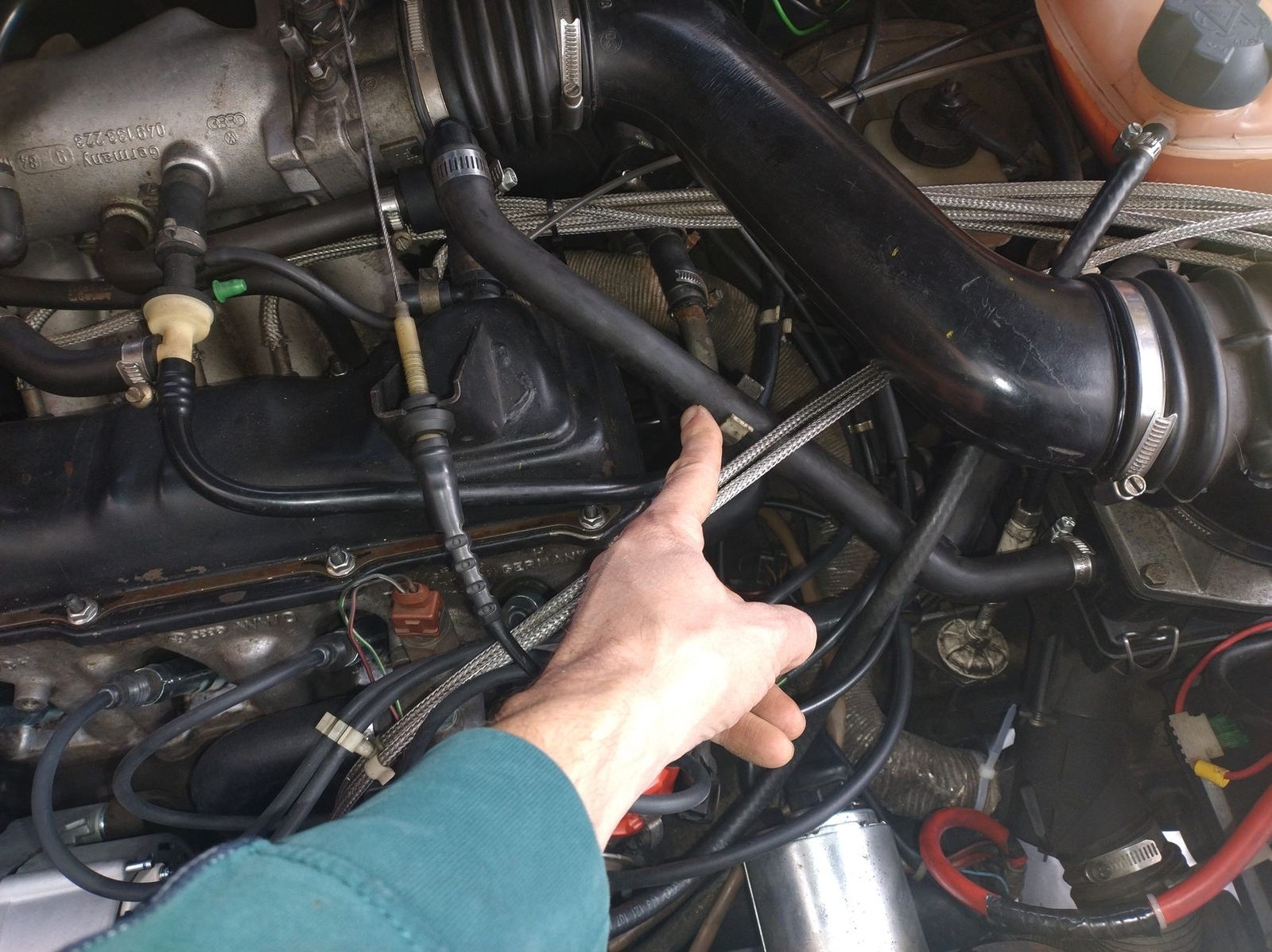

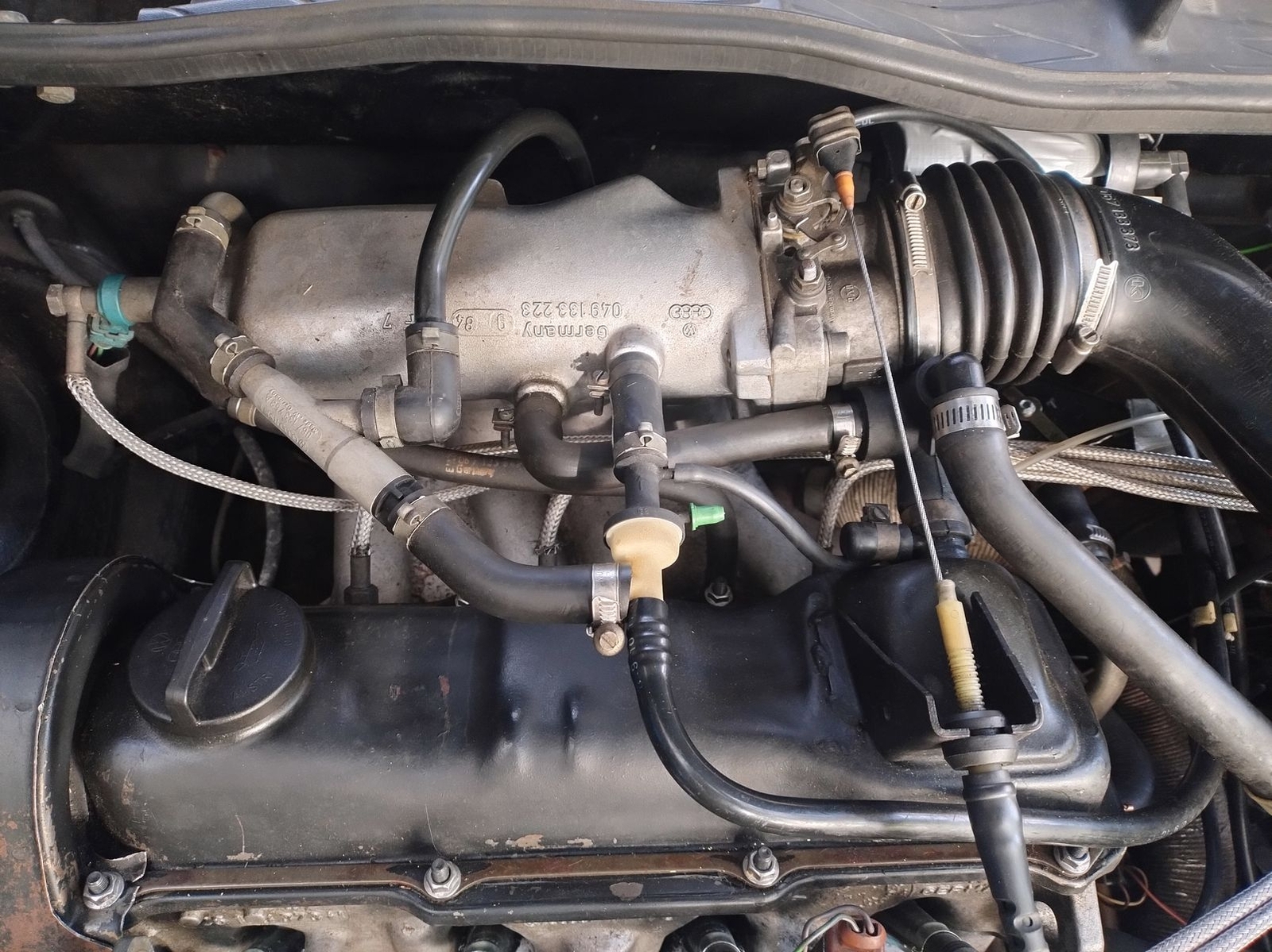

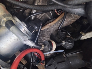

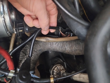

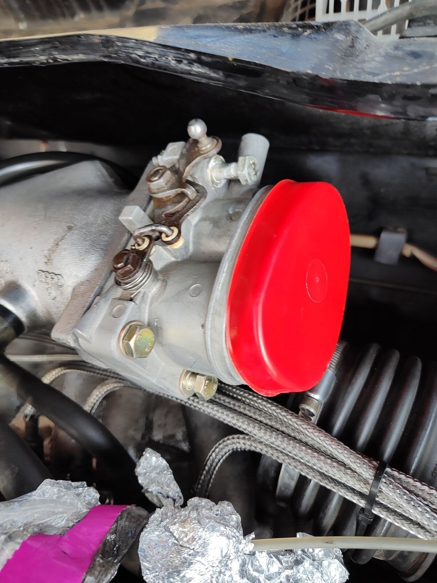

Hallo Leute,
der Frühling ist da und es wird wieder geschraubt!!! Endlich
Ich habe eine neue Drosselklappe eingebaut und die Dichtung erneuert. Also schön sauber gemacht und mit 20NM angezogen.
Die neue Drosselklappe ist unbenutzt lag aber Jahre im Lager. Wenn ich den Wagen jetzt starte dreht er sofort und kontinuierlich bei 2000 U/Min.
Jemand eine IDee?

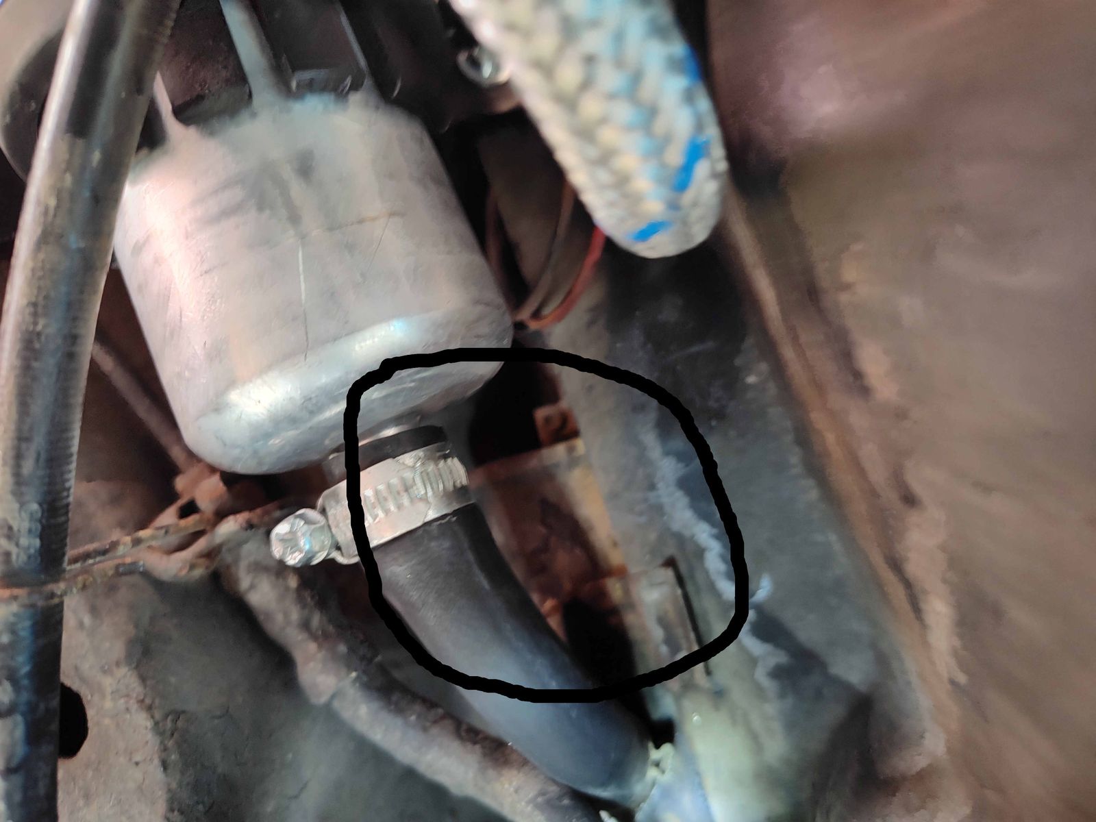

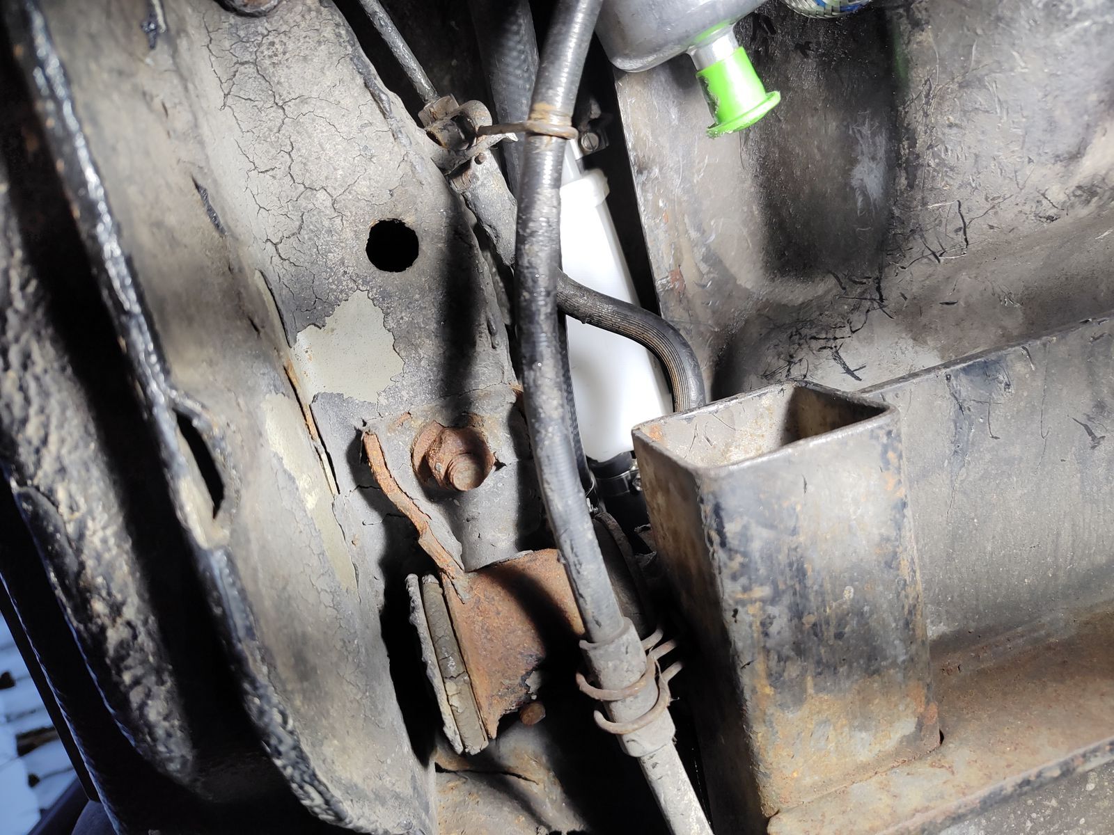

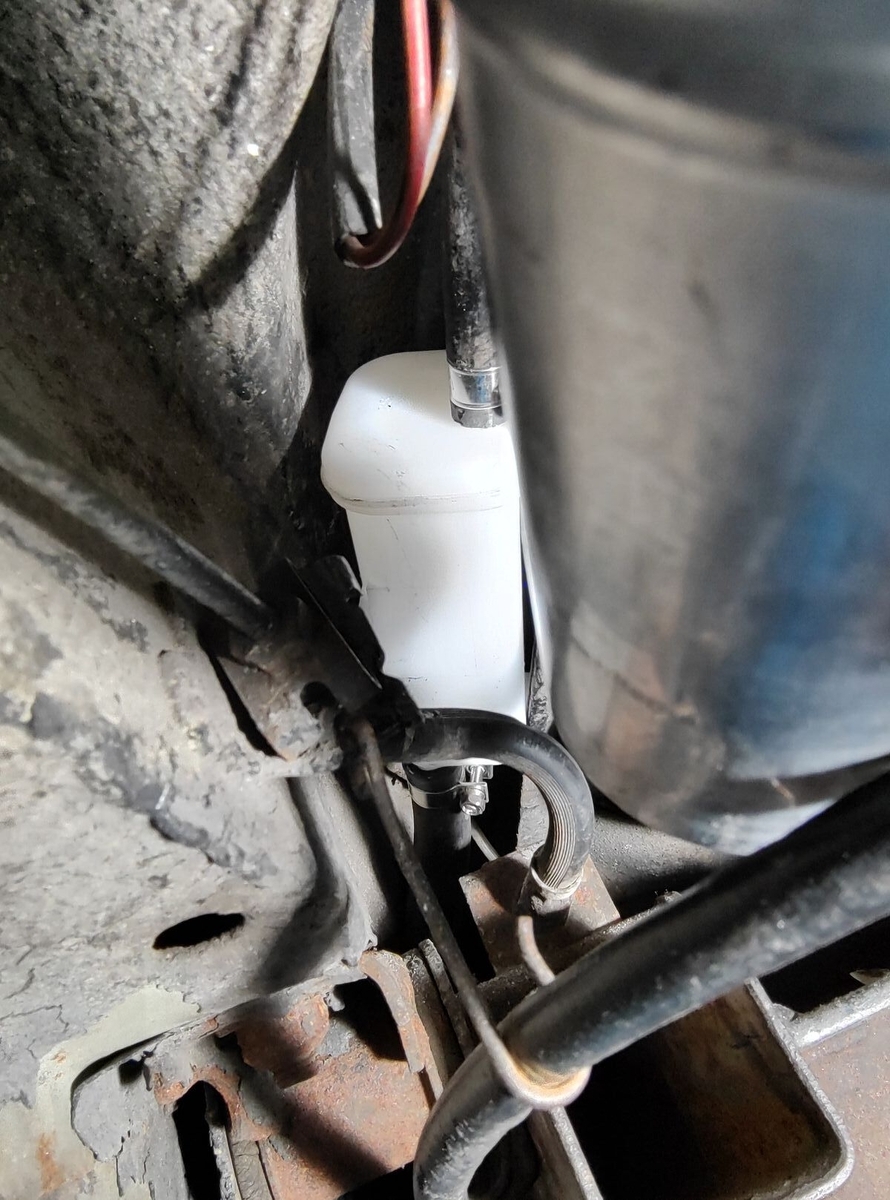

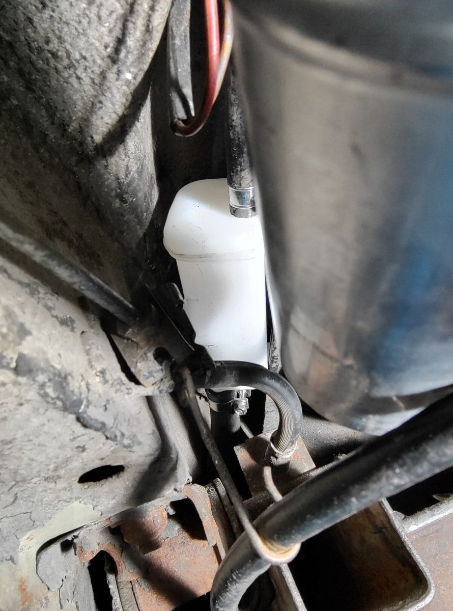

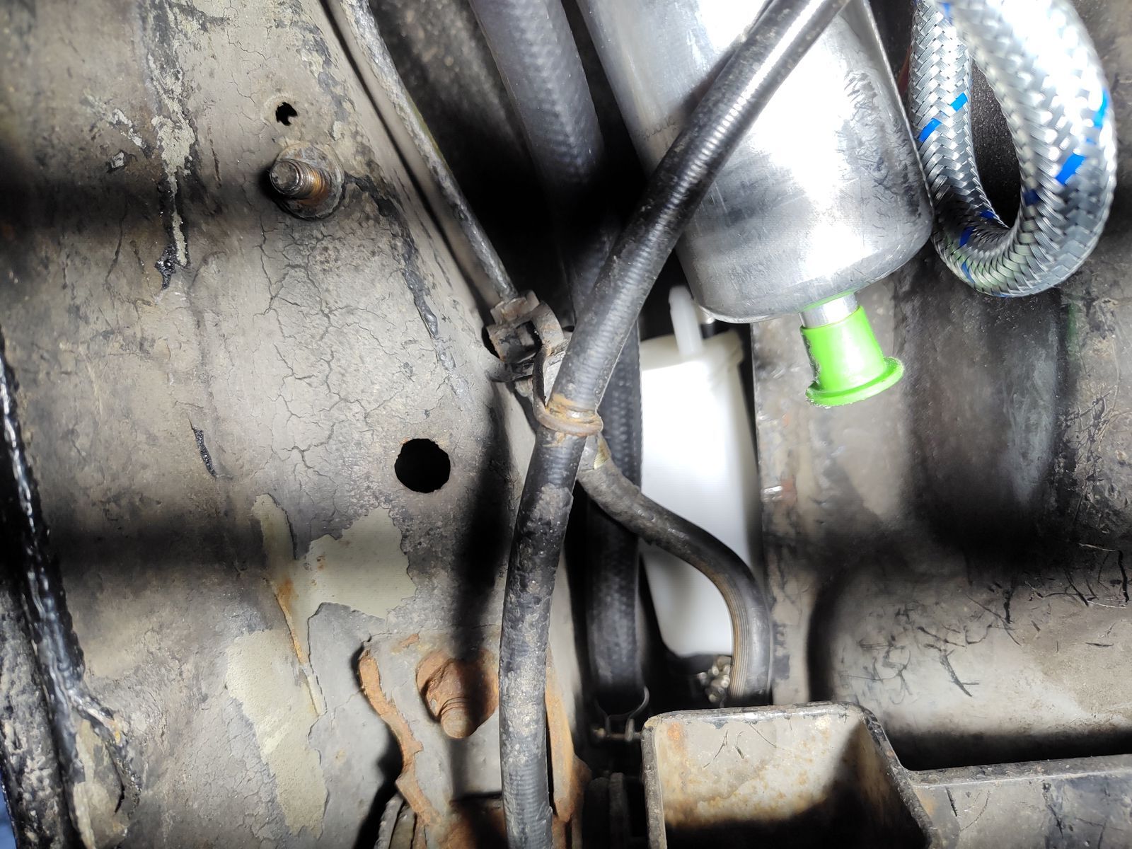

Okay,
ich dachte echt dieses S-Rohr ist nur für den JH-Motor. Wenn es den Cache noch so zu kaufen gäbe, bräuchte ich das Rohr ja auch so nicht.
Jedenfalls habe ich das jetzt erstmal so verbaut und die Schleife etwas enger verlaufen lassen über der Achse, mit dem Spiralen drum herum kann er ja nicht knicken.
Es ist jedenfalls jetzt alles dicht! Geschafft. Das war echt heikel.
Das S-Rohr werde ich verbauen, wenn ich den Tank auswechsle, dann aber auf einer Bühne Anfang 2026.

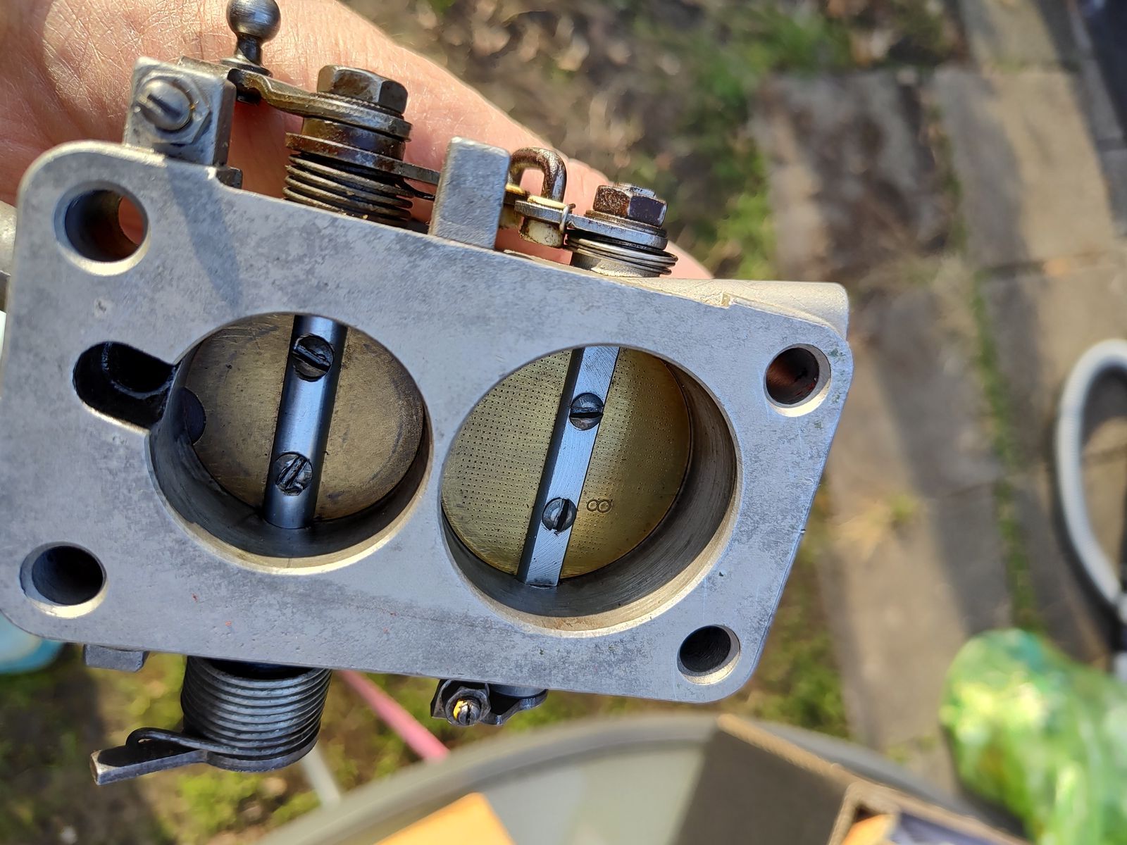

Bis dahin muss ich mich darum kümmern warum er im Leerlauf so schlecht läuft und während der Fahrt so schlecht zieht und manchmal ruckelt usw.
Das mache ich jetzt Schritt für Schritt:
1. Den Warmlaufregler habe ich ja bei der Aktion mitgetauscht - hatte leider keinen Effekt.
2. Jetzt habe ich den ZLS ausgebaut und werde ihn prüfen und überholen.
Dann berichte ich wieder...
