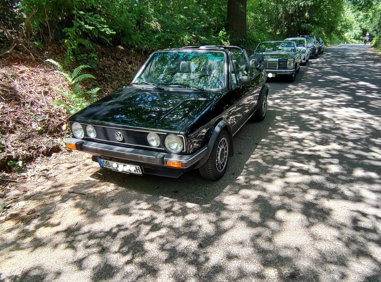

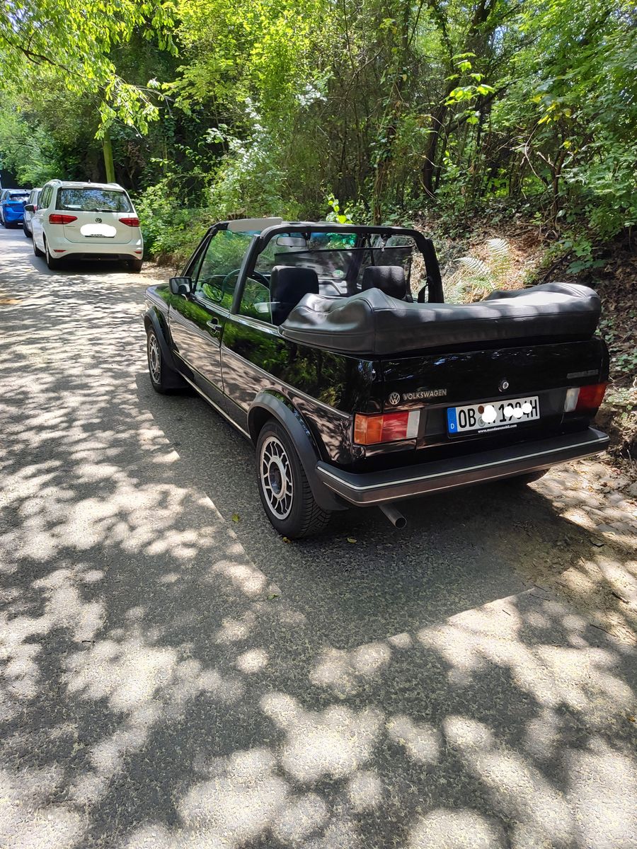

    Anbei mal ein kleiner Eindruck von meinem Cabrio in diesem Sommer zur Untermalung dieses Beitrags:) .
    Achso: es handelt sich um den Golf 1 GLI Cabrio von 1984 mit 1,8l und 112PS Schwedische Auslieferung KT (DX)- Motor.
