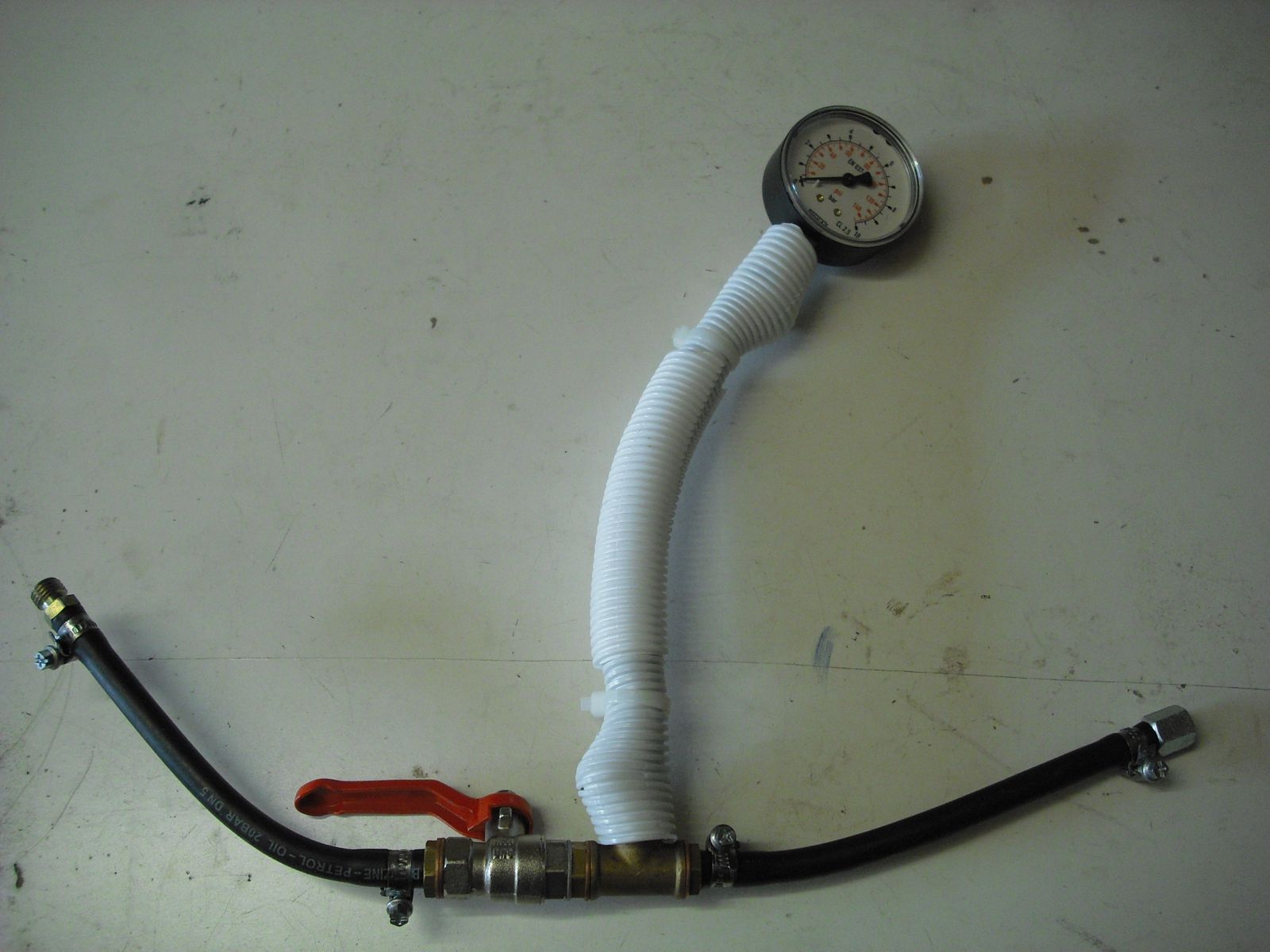

    Wenn alles nicht hilft, hat jemand von Euch die Möglichkeit den Druck zu messen?
    Die Kappe sitzt jetzt richtig!
  • Die H-Pumpe nach der Optik oder dem geschätzten Alter zu beurteilen macht wenig Sinn. Ein Messdruckmanometer kostet nicht die Welt und gehört meines Erachtens zu den K-Jet Basics Werkzeugen, die man haben sollte.

    Dann... werde ich mich dem Systemdruck widmen und mir auch ein Messgerät zulegen.

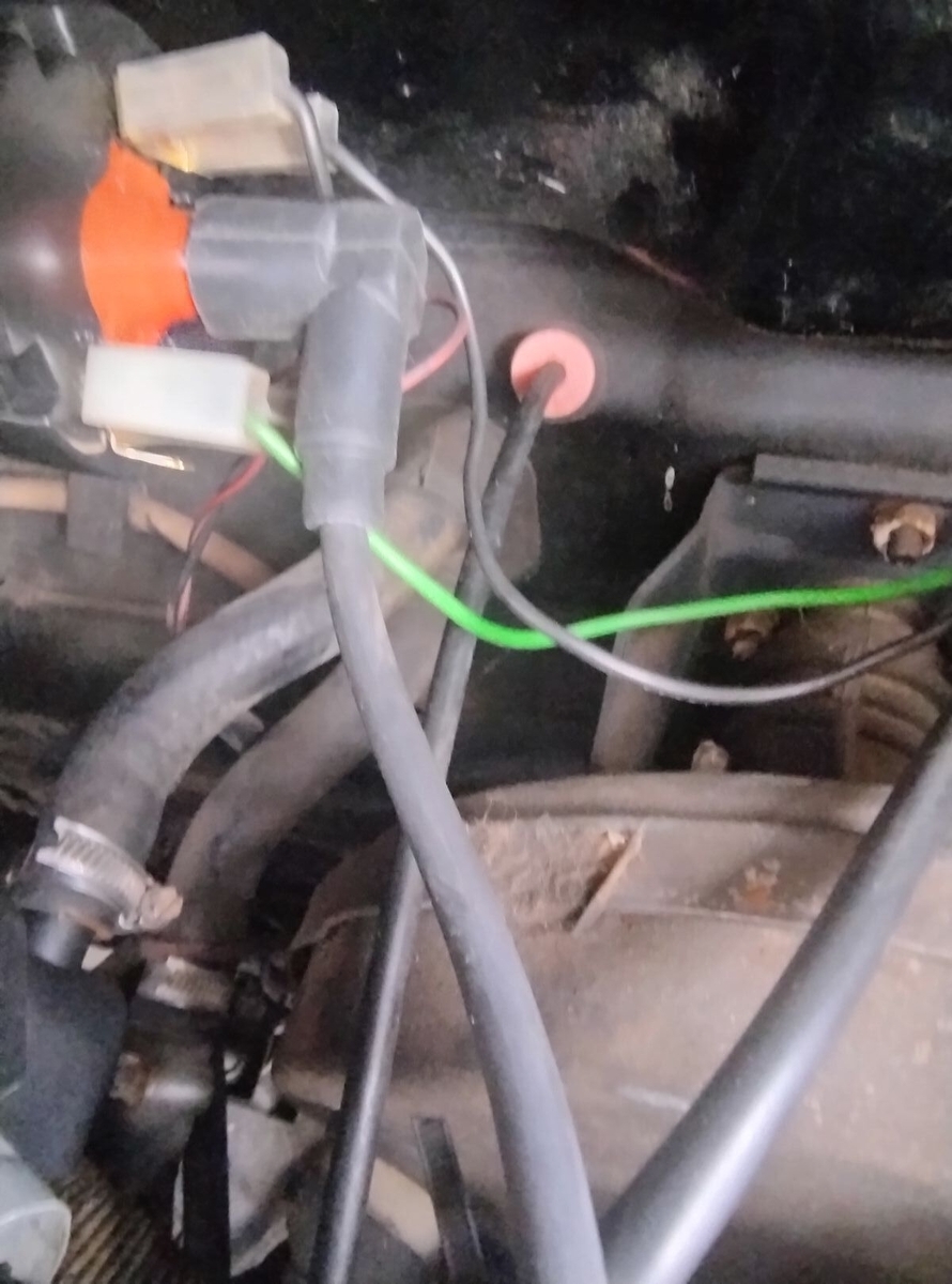

  • So ich habe die Zündung mit einer Zündlichtpistole eingestellt. (Die Steuerzeiten stimmen laut Messuhr ja 100%)
    Dann habe ich im Zündverteiler nochmal die Zündung geprüft und festgestellt, dass der Zündfinger genau auf der OT-Markierung steht.
    Müsste der nicht 6 vor OT stehen? (was beudeutet dann vor OT, im Uhrzeigersinn davor oder dahinter?)
    Und wenn der versetzt stehen muss, wieso tut er es nicht wenn ich doch Zünd-OT (KErbe und nicht OT-Markierung) mit Zündlichtpistole gerade eingestellt habe?

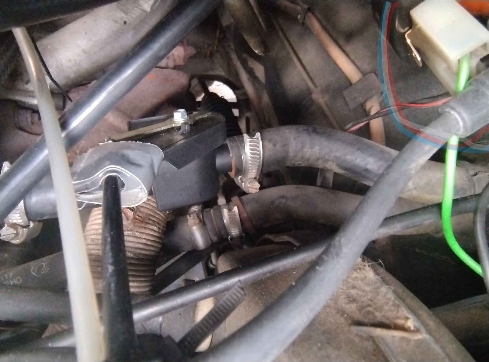

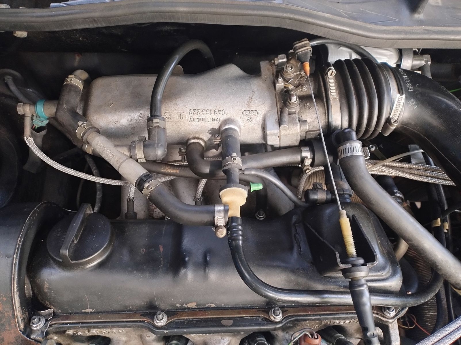

  • Kann mir jemand genau sagen, welcher Schlauch bei mir für dasEinstellen des Leerlaufs abgeklemmt sein muss?
    Bei meinem KT-Motor sieht das irgendwie anders aus.

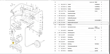

    Kann mir hier vielleicht jemand von Euch nochmal helfen? Hier der Auszug aus dem Rep.Leitfaden Bild 1
    Welchen Schlauch muss ich abklemmen, wenn da steht: Schlauch vom Leerlaufdrehzahl-Anhebungsventil zum Sammelsaugrohr dicht zusammenklemmen? Foto1

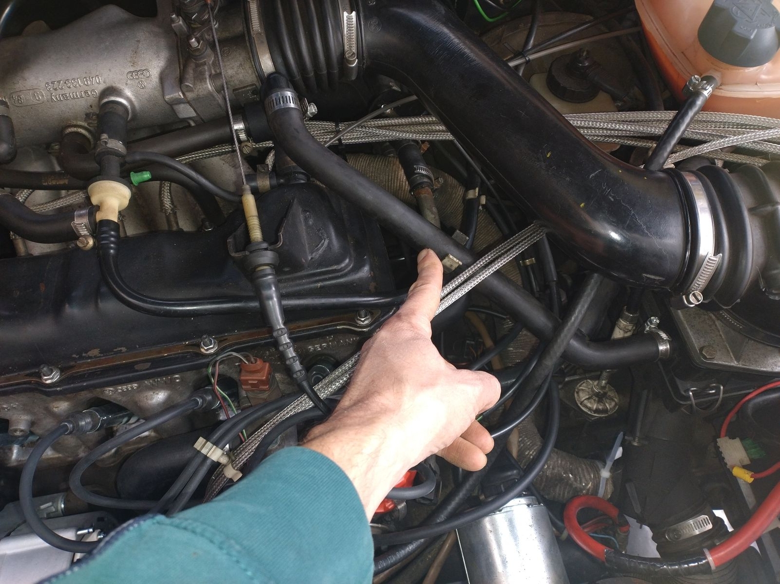

    Und welcher Schlauch ist gemeint wenn dort steht: Schlauch für Kurbelgehäuse-Entlüftung am Zylinderkopfdeckel abziehen und so verlegen, dass nur frischluft angesogen werden kann? ISt damit verschließen gemeint oder einfach abziehen, dass keine Luft über den Luftfilter angesogen werden kann? Und ist das überhaupt der Schlauch?
    Foto 2
    Bin da echt für Tipps sehr dankbar, da der Leerlauf immer wieder absackt! :disk:

  • Welchen Schlauch muss ich abklemmen, wenn da steht: Schlauch vom Leerlaufdrehzahl-Anhebungsventil zum Sammelsaugrohr dicht zusammenklemmen? Foto1
    Bei dir ist kein Leerlaufdrehzahl-Anhebungsventil verbaut.
    Foto 2
    Ist der Schlauch, vor deinem Zeigefinger.

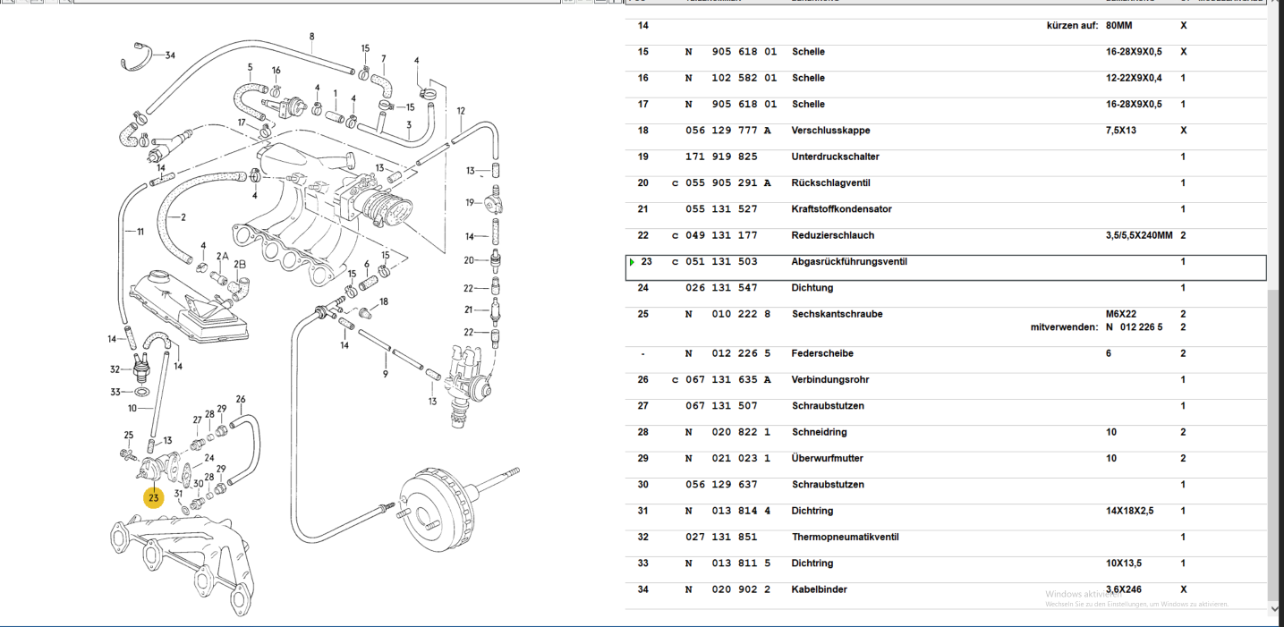

  • Hi nochmal, ein paar Monate weiter und ich habe Systemdruck und Steuerdruck und ZLS und Kaltlaufreglung und Falschluft geprüft.
    Auch die Einspritzventile habe ich erneuert (siehe anderer Beitrag).
    Er läuft besser, aber in der Kaltstartphase (ca. 1 Min.) sehr schlecht und säuft beim Gasgeben fast ab.
    Kaltstartventil kann es aber ja nicht sein, das ist ja nur für den Start, oder? Er startet ganz sauber.
    Werde jetzt nochmal Zündung und Drücke und CO prüfen, dazu gibt es gute Literatur, wie Acki oben schon reingestellt hat. (siehe Foto).
    Irgendwie werde ich schon klar kommen.
    Aber meine grundsätzliche Frage, die mir kein Buch und keine KI anständig beantworten konnte:
    Was ist der genaue Unterschied zwischen dem DX und dem KT-Motor :?:
    Klar andere Abgasrückführung, aber wie genau?`Gibt es dazu Zeichnungen oder andere Quellen?
    Kann es mit meinem Dauerproblem zusammenhängen, weil ich einen anderen WLR oder so brauche?
    Mich hat überrascht, dass in dem Buch bei ROZ 95 andere Werte für den Zündzeitpunkt beim DX und KT angegeben werden, das muss
    ja einen Grund haben. Ich tanke eh mind. 98, aber trotzdem ist es ja ein Hinweis.
    Wer kann das erklären?
