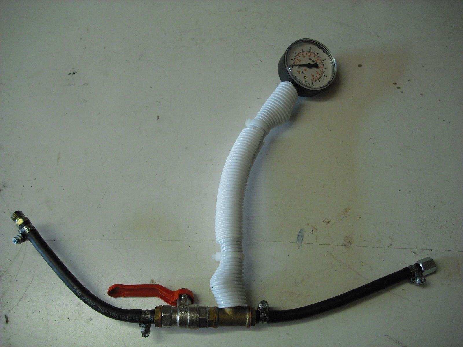

Die H-Pumpe nach der Optik oder dem geschätzten Alter zu beurteilen macht wenig Sinn. Ein Messdruckmanometer kostet nicht die Welt und gehört meines Erachtens zu den K-Jet Basics Werkzeugen, die man haben sollte.

Bei der von dir beschriebenen Motortemperatur Kaltstart bis 30°C arbeitet der Warmlaufregler und der Zusatzluftschieber. Den Zusatzluftschieber möchte ich ausschließen, wenn die Startdrehzahl bei 1400U/min liegt. Es spricht daher einiges für den Warmlaufregler, dieser lässt sich sehr gut mit der Kraftstoffmessuhr prüfen. Dann kann der Steuerdruck gemessen werden, wichtig ist das die Prüfung exakt nach Herstellervorgabe vornommen wird, sonst haben die gemessenen Werte keine Aussagekraft.

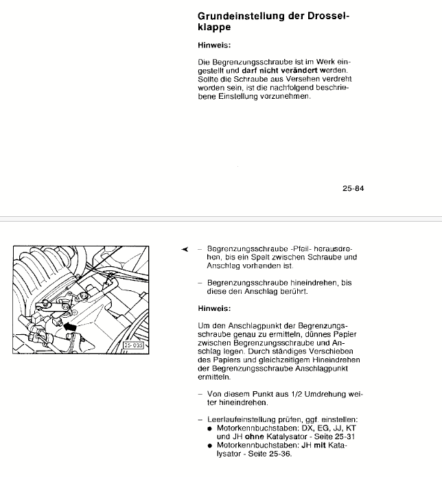

Mit den beiden wirklich sehr guten Büchern: "Jetzt helfe ich mir selbst" und "So wird´s gemacht" komme ich mit meinem speziellen Motor immer wieder dazu, dass ich die Anleitung nicht genau zuordnen kann, bzw. nur andere Motoren oder Modelle erklärt werden.
Hast Du, oder sonst jemand Zugriff auf die Herstellervorgaben bzw. das Werkstatthandbuch von VW? und könnte mir die genauen Anweisungen zur
Zündeinstellung und Leerlaufeinstellung für mein spezielles Modell geben?
