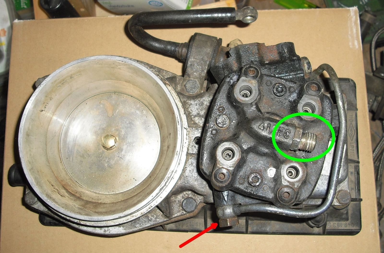

Normalerweise steht die Bosch Nummer auf einem kleinen Blechschild seitlich am MT.
Vermutlich wird der Instandsetzer an gewisse Grenzen stoßen, falls das Teil vorab verbastelt wurde.
Hat jemand schonmal jemand einen Mengenteiler ausgelitert? Oder kann mir jemand sagen wie bei seinem mengenteiler die einstellschrauben stehen ? Quasi wieviel mm die einstellschrauben eingedreht sind ? Damit ich den wenigstens so zum laufen bekomme das er zum Bosch Service anschließend kann
Die Einstellung der Fördermengen wird nicht mal im VW-Reparaturleitfaden beschrieben, somit hat VW wohl keine Notwendigkeit gesehen die Herstellereinstellung zu kontrollieren oder zu ändern. Daran zu drehen könnte das Problem noch schlimmer machen. Insofern der Mengenteiler nicht ohnehin durch die Überholung irreversibel beschädigt wurde.
