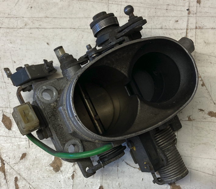

Niels.... machst mal Fotos auch von Drosselklappe ?
In #1 sind Bilder, wenn ein Drucksprungschalter vorhanden wäre müsste eigentlich auch ein Leerlaufschalter zu sehen sein (grasgrüne Kabelummantelung)
Es gibt allerdings wohl auch Varianten ohne Leerlaufschalter, im Rocco Stromlaufplan von August '89 geht es ohne Leerlaufschalter, im Reparaturleitfaden Golf, Jetta, Scirocco von April '90 wird der Leerlaufschalter beschrieben und ist auch Teil Kaltbeschleunigungseinrichtung bei Nachrüstung. Es wurde damals sehr viel und oft verändert.
Meines Erachtens war im Cabrio die Kaltbeschleunigungseinrichtung eher selten, ich habe meine auch nachgerüstet. Im DX war es wohl ab '84 Serie, wenn man dem Leitfaden glauben darf.
Dann wäre das beim JH noch genau so geschaltet, wie beim EG/DX . Ich dachte das System wäre schon etwas weiter entwickelt
Der JH kommt direkt aus der Raketenwissenschaft
EG, DX und JH sind sehr ähnlich. Die Lambdaregelung und das Zweiwegeventil des JH sind nur "drangehängt" und laufen auch noch über 2 unterschiedliche Steuergeräte, das Zusammenspiel der restlichen Bauteile funktioniert auf wundersame weise ohne eine übergeordnete Kontrolle.
