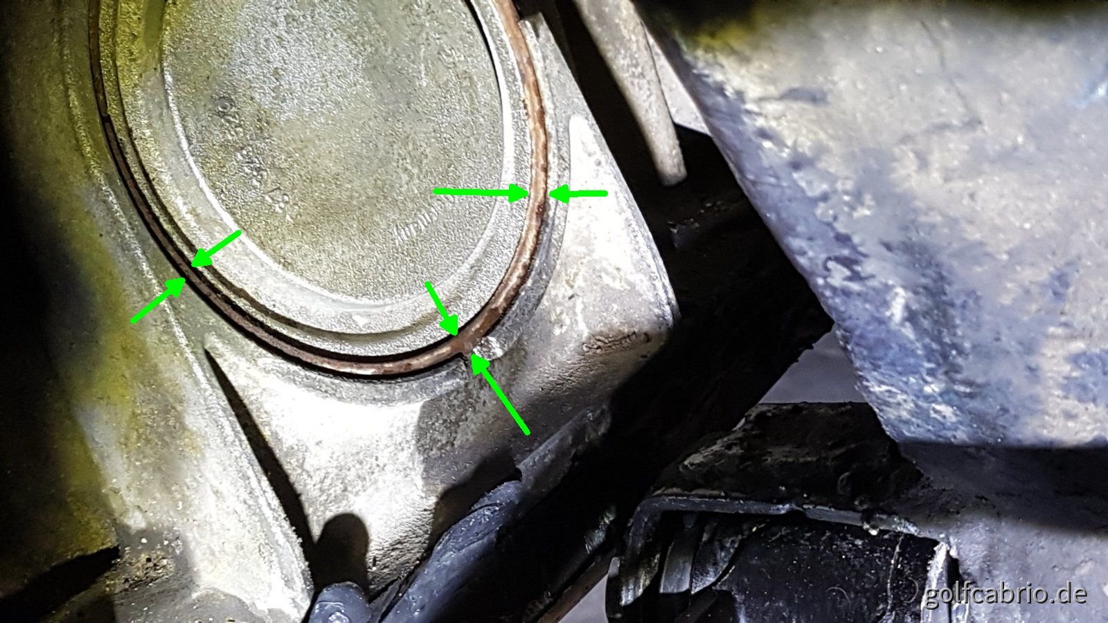

Die zweite Gangbremse ("federgelagerte Gegenstück") drückt auf ein Hebelchen, das leider leicht verrutschen kann. Jetzt muss der Schieberkasten raus. Bitte wie folgt vorgehen Ölwanne abmontieren > Ölfilter raus > Schiebekasten raus (ca. 15 Schrauben) und dann lässt sich das Hebelchen ganz leicht bewegen > zweite Gangbremse rein (möglichst mit neuen Abstreifringen) > Deckel drauf > Schiebekasten wieder rein (dahinter sitzt noch ein gelber Plastikzylinder, bitte nicht vergessen) alles schön mit Drehmoment anziehen > Ölfilter rein > Ölwanne mit neuer Dicht drauf > Öl auffüllen

Der Ring geht etwas fummelig raus. Das Ding sitzt etwas unter Vorspannung, raus ist also kein Problem.
Der Deckel muss selbstverständlich nicht erneuert werden. Die O-Ringe haben die Teilenummer 010 323 533 oder als Uni-Teil:
https://www.ebay.de/itm/Dichtr…m:mffdjsEdnK8sz8gbEH6hu7w
Um den Deckel zu entfernen einfach den großen Sprengring abnehmen mit dem der Deckel im Getriebegehäuse gehalten wird. Evtl. versteckt sich dieser unter einen dicken Schicht Dreck. Wenn der Ring ab ist, wird der Deckel von der dahinter liegenden "2-Gang Bremse" recht kraftvoll heraus gedrückt.
