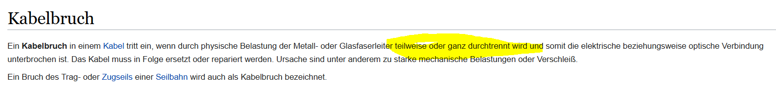

Kabelbruch hiess für mich: Kabel komplett durchtrennt. Bis jetzt...
Wikipedia sagt das auch eine teilweise Durchtrennung als Kabelbruch bezeichnet wird:
Ich hab immer gesagt "das Kabel ist beschädigt" - weil es ja noch am Zipfel hing...
Wieder was gelernt...
Man sollte sich auf "Kabelteilbruch" einigen
Ich ruf mal beim Duden an - der soll das mal ordnen....
Ich habe mir schon gedacht was du gemeint hast
Für den einen ist es ein Kabelbruch, komplett durch so wie abgeschnitten und für einen anderen ist es ein Kabel das seine Funktion nicht mehr erfüllen kann. -

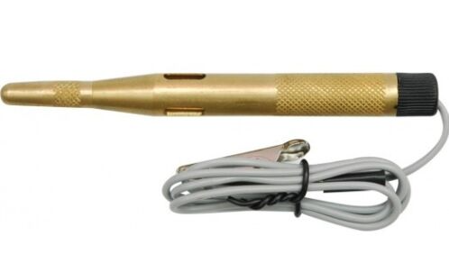

Ich nehme an du hast mit dem Multimeter geprüft. Für deinen Fall wäre eine Prüflampe besser, weil hier auch ein gewisser Strom fließen muss.
Das Multimeter meiner Kindheit und Jugend
