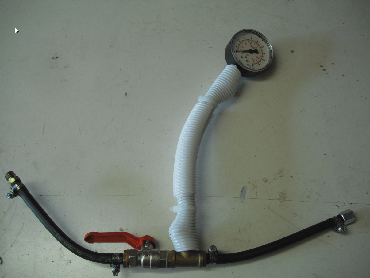

Das Manometer wird für die Steuerdruck-, Systemdruck- und Haltedruckprüfung zwischen Mengenteiler und der Steuerdruckleitung des Warmlaufreglers angeschlossen. Es ist wichtig sämtliche Prüfbedingungen gemäß VW-Reparaturleitfaden penibel einzuhalten, sonst machen die Messungen keinen Sinn.
Ich habe mir das "Messinstrument" damals selbst gebaut, weil ich bei eBay & Co. nichts Passendes gefunden habe und mir ein Profimessgerät zu teuer war, Kosten unter 30€.
Wichtig ist der Sperrhahn, sonst ist die Systemdruckmessung nicht möglich.

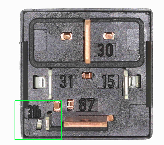

Durch den Test mit dem Hupenrelais müssen die Klemmen 30, 87, 15 und 31 in Ordnung sein. Klemme 1 ist nach deiner Messung auch ok. Dann kann nur noch das Kraftstoffpumpenrelais eine Macke haben oder es ist das falsche Ersatzteil.
Das rot / schwarze Kabel des Hallgebers hängt in einem anderen Stromkreislauf und hat keine direkte Verbindung zur Zündspule.
Am Kontakt 31 muss Masse anliegen, wenn das nicht der Fall ist kann das Relais auch nicht anziehen. Wenn hier wirklich keine Masse anliegt, hätte auch das Hupenrelais ohne Funktion sein müssen.
Das könnte eine heiße Spur sein. Damit das Relais schaltet braucht es ein Drehzahlsignal von der Zündspule. Das Signal kommt über das rot / schwarze Kabel von der Zündspüle auf den Kontakt 5/1 am Relaissteckplatz. Am Relais müsste das der Kontakt 31b bzw. je nach Hersteller 1 sein. Ohne dieses Signal kann das Relais nicht anziehen.

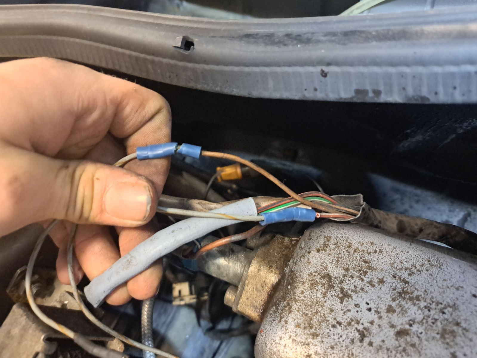

Den Kabelbaum habe ich mir auch nochmal genauer angesehen.
Diese 2 geflickten Kabel sind für den Zusatzluftschieber. Die kommen aus dem Kabelstrang mit den Kaltstartventil und das Leerlaufdrehzahlanhebungsventil.
Die werde ich mal richtig reparieren und einen vernünftigen Stecker ranbauen.

Ich vermute diese geflickten Kabel waren mal für den Stecker des Zusatzluftschieber.
Die Kabelfarben unten würden stimmen(rot weiß/braun)
Ich habe jetzt diesen Stecker auf den Zusatzluftschieber gesteckt. Da hätten auch die Kabelfarben gepasst.
Auf den Zusatzluftschieber gehört eine JPT 2 Buchse, auf deinem Bild sieht es eher nach losen Steckkontakten aus. Das kann dann leicht mal oxidieren, gleiches gilt für die Quetschverbinder.
